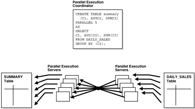

図8-4に、パラレルでの副問合せを使用したサマリー表の作成を示します。
図8-4 パラレルでのサマリー表の作成
図8-4の説明が続きます
「図8-4 パラレルでのサマリー表の作成」の説明

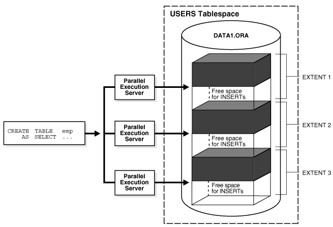

たとえば、CREATE TABLE AS SELECT文でDOPを3と指定したが、表領域には1つしかデータファイルがない場合、図8-5に示すように内部断片化が発生することがあります。データファイルの内部表エクステント内の空き領域を他の空き領域と結合して、エクステントとして割り当てることはできません。
図8-5 使用できない空き領域(内部断片化)
図8-5の説明が続きます
「図8-5 使用できない空き領域(内部断片化)」の説明
