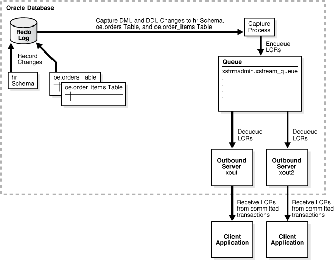

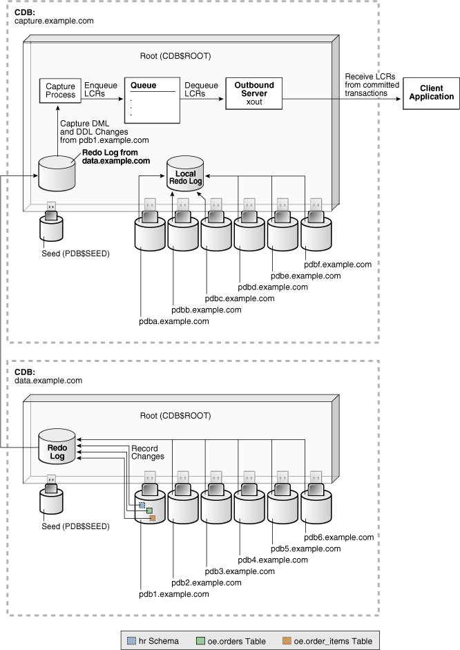

4.1.1 XStream Out構成方法の決定
XStream Outを構成するときは、データベースの変更を取得し、これらの変更を論理変更レコード(LCR)の形式でアウトバウンド・サーバーに送信するように、XStreamコンポーネントを構成する必要があります。
これらのコンポーネントには、取得プロセスと1つ以上のキューが含まれます。この取得プロセスには、ローカル取得プロセスまたはダウンストリーム取得プロセスを使用できます。構成によっては、伝播を構成する必要もあります。
ローカル取得とは、ソース・データベース上で取得プロセスが実行されることを意味します。ソース・データベースは、変更が生成されたデータベースです。ダウンストリーム取得とは、ソース・データベース以外のデータベース上で取得プロセスが実行されることを意味します。ダウンストリーム取得を使用する主な理由は、ソース・データベースの負荷を削減して、パフォーマンスを向上させることです。ローカル・キャプチャを使用する主な理由は、構成および管理がしやすいことです。
ソース・データベースに対する変更を取得するデータベースは、取得データベースと呼ばれます。次のいずれかのデータベースを取得データベースとして使用できます。
ソース・データベース(ローカル取得)
宛先データベース(ダウンストリーム取得)
第3のデータベース(ダウンストリーム取得)
アウトバウンド・サーバーを実行しているデータベースが取得データベースでない場合は、伝播によって、取得データベースからアウトバウンド・サーバーを実行しているデータベースに変更が送信されます。アウトバウンド・サーバーを実行しているデータベースが取得データベースである場合は、取得プロセスとアウトバウンド・サーバーが同じキューを使用するため、データベース間のこの伝播が不要になります。
これらのコンポーネントは、次の方法で構成できます。

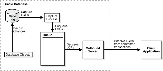

ローカル取得プロセスとアウトバウンド・サーバーを同じデータベースに配置: データベース・オブジェクト、取得プロセスおよびアウトバウンド・サーバーを、すべて同じデータベースに配置します。すべてのコンポーネントが1つのデータベースにあるため、構成およびメンテナンスが最も容易な構成です。この構成の概要は図4-1を参照してください。
ローカル取得とアウトバウンド・サーバーを異なるデータベースに配置: データベース・オブジェクトと取得プロセスは1つのデータベースに、アウトバウンド・サーバーは別のデータベースに配置します。伝播によってLCRがソース・データベースからアウトバウンド・サーバー・データベースに送信されます。構成およびメンテナンスを簡単に行う場合や、アウトバウンド・サーバー・データベースのパフォーマンスを最適化する場合に最も適した構成です。この構成の概要は図4-2を参照してください。
ダウンストリーム取得とアウトバウンド・サーバーを同じデータベースに配置: データベース・オブジェクトを1つのデータベースに配置し、取得プロセスとアウトバウンド・サーバーを別のデータベースに配置します。データベース・オブジェクトが存在するデータベースのパフォーマンスを最適化し、変更の取得をもう1つのデータベースで行うことによって負荷を軽減する場合に最適な構成です。この構成では、ほとんどのコンポーネントが、アウトバウンド・サーバーが配置されているデータベースで実行されます。この構成の概要は図4-3を参照してください。
ダウンストリーム取得とアウトバウンド・サーバーを異なるデータベースに配置: データベース・オブジェクトを1つのデータベースに、アウトバウンド・サーバーを別のデータベースに、取得プロセスを3番目のデータベースに配置します。データベース・オブジェクトが配置されているデータベースと、アウトバウンド・サーバーが配置されているデータベースの両方のパフォーマンスを最適化する場合に最も適した構成です。この構成では、取得プロセスが3番目のデータベースで実行され、伝播によってLCRが取得データベースからアウトバウンド・サーバー・データベースに送信されます。この構成の概要は図4-4を参照してください。
次の図は、これらの様々な構成を示したものです。
ダウンストリーム取得プロセスを構成する場合は、構成するダウンストリーム取得プロセスのタイプを決定する必要があります。使用可能なタイプは次のとおりです。

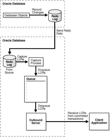

リアルタイム・ダウンストリーム取得プロセスの構成: ソース・データベースのREDO転送サービスがREDOデータをダウンストリーム・データベースに送信し、ダウンストリーム・データベースのリモート・ファイル・サーバー・プロセス(RFS)でネットワークを介してREDOデータを受け取り、スタンバイREDOログにREDOデータを格納します。ここで取得プロセスが変更をリアルタイムで取得します。
アーカイブ・ログ・ダウンストリーム取得プロセス構成: この構成では、ソース・データベースからのアーカイブREDOログ・ファイルがダウンストリーム・データベースにコピーされ、取得プロセスによってこれらのアーカイブREDOログ・ファイル内の変更が取得されます。これらのログ・ファイルは、REDO転送サービスを使用して自動的に転送することも、FTPなどの方法を使用して手動で転送することもできます。
アーカイブ・ログ・ダウンストリーム取得と比較すると、リアルタイム・ダウンストリーム取得には、ソース・データベースで行われた変更を短時間で取得できるというメリットがあります。リアルタイム・ダウンストリーム取得プロセスでは、REDOログ・ファイルがアーカイブされるまで待たずにREDOログ・ファイルから変更を取得できるため、時間が短縮されます。同じソース・データベースから変更を取得する複数のリアルタイム・ダウンストリーム取得プロセスを構成することはできますが、1つのダウンストリーム・データベースで複数のソース・データベースに対するリアルタイム・ダウンストリーム取得を構成することはできません。
リアルタイム・ダウンストリーム取得と比較すると、アーカイブ・ログ・ダウンストリーム取得には、複数のソース・データベースに対するダウンストリーム取得プロセスを1つのダウンストリーム・データベースで使用できるというメリットがあります。REDOログ・ファイルを複数のソース・データベースから単一のダウンストリーム・データベースにコピーし、それらのREDOログ・ファイル内の変更を複数のアーカイブ・ログ・ダウンストリーム取得プロセスで取得するように構成できます。

プロシージャは、アウトバウンド・サーバーを作成します。 - CDB内でのXStream Outの構成
CDB内でXStream Outを構成する場合、XStream Outによって取得されてクライアント・アプリケーションに送信される対象となるデータベース変更を決定する必要があります。

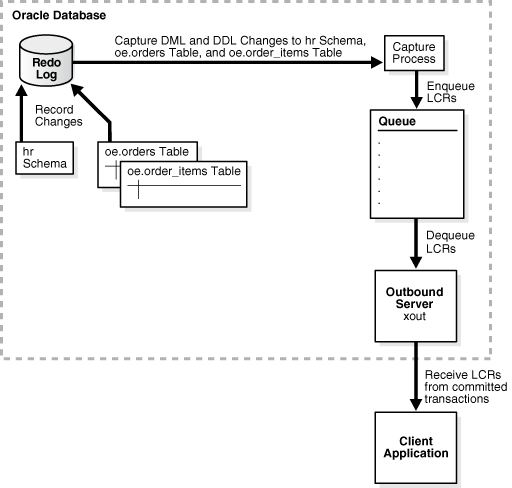

図4-5に、このXStream Out構成の概要を示します。
CREATE_OUTBOUND
プロシージャを使用したアウトバウンド・サーバーの作成手順
SQL*Plusで、XStream管理者としてデータベースに接続します。
SQL*Plusでのデータベースへの接続の詳細は、Oracle Database管理者ガイドを参照してください。
CREATE_OUTBOUND
プロシージャを実行します。この項の前提では、次の
CREATE_OUTBOUND
プロシージャを実行します。DECLARE tables DBMS_UTILITY.UNCL_ARRAY; schemas DBMS_UTILITY.UNCL_ARRAY; BEGIN tables(1) := 'oe.orders'; tables(2) := 'oe.order_items'; schemas(1) := 'hr'; DBMS_XSTREAM_ADM.CREATE_OUTBOUND( server_name => 'xout', table_names => tables, schema_names => schemas); END; /

4.2.2 取得プロセス・ストリームへの別のアウトバウンド・サーバーの追加
XStream Out構成では多くの場合、1つの取得プロセスからのLCRのストリームを処理する複数のアウトバウンド・サーバーが必要です。少なくとも1つのアウトバウンド・サーバーが含まれているデータベースに追加のアウトバウンド・サーバーを追加できます。
追加のアウトバウンド・サーバーは、もう1つのアウトバウンド・サーバーと同じキューを使用して、取得プロセスからLCRを受信します。XStream Out環境が存在する場合は、DBMS_XSTREAM_ADM
パッケージのADD_OUTBOUND
プロシージャを使用して、取得プロセス・ストリームに別のアウトバウンド・サーバーを追加します。
前提条件
この項のステップを実行する前に、1つ以上のアウトバウンド・サーバーを含むXStream Out環境を構成してください。XStream Out環境の構成については、次の項で説明されています。
前提条件
この項では、次のことを想定しています。
アウトバウンド・サーバーの名前は
xout2
です。 -
アウトバウンド・サーバーで使用されるキューは
xstrmadmin.xstream_queue
です。 -
oe.orders
およびoe.order_items
の各表に加えられたDMLおよびDDLの変更が、アウトバウンド・サーバーに送信されます。 -
hr
スキーマに対して行われたDMLおよびDDLの変更は、アウトバウンド・サーバーに送信されます。 -
データベース変更のソース・データベースは
db1.example.com
です。
図4-6に、このXStream Out構成の概要を示します。

server_name
値は30バイトを超えることはできません。ヒント:
取得プロセスによって送信されたすべてのLCRをアウトバウンド・サーバーで受信するには、
table_names
およびschema_names
パラメータをNULL
(デフォルト)に指定します。 -
アウトバウンド・サーバーに接続してLCRを受信するクライアント・アプリケーションを作成して実行します。サンプル・アプリケーションについては、「サンプルXStreamクライアント・アプリケーション」を参照してください。
クライアント・アプリケーションを実行すると、アウトバウンド・サーバーが自動的に起動します。
ステップ4で作成した取得プロセスからLCRを受信する1つ以上の別のアウトバウンド・サーバーを追加するには、取得プロセス・ストリームへの別のアウトバウンド・サーバーの追加のステップに従います。

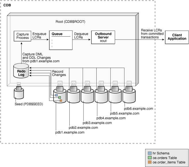

図4-8に、このXStream Out構成の概要を示します。
図4-8 CREATE_OUTBOUNDを使用してPDBに対して作成されたXStream Out構成の例
「図4-8 CREATE_OUTBOUNDを使用してPDBに対して作成されたXStream Out構成の例」の説明

4.2.4.2 CDBでのダウンストリーム取得を使用したXStream Outの構成
ダウンストリーム取得を使用すると、XStream Outコンポーネントをソース・データベース以外のデータベースに配置できます。
前提条件
XStream Outを構成する前に、次の前提条件を満たす必要があります。
CDBのすべてのコンテナが、XStream Out構成時に読取り/書込みモードでオープンしているようにします。
この例ではダウンストリーム取得を使用します。したがって、ソース・データベースからダウンストリーム・データベースへのログ・ファイル転送を構成する必要があります。
リアルタイム・ダウンストリーム取得を使用する場合は、必要なスタンバイREDOログを追加する必要もあります。
前提条件
この項では、次のことを想定しています。
アウトバウンド・サーバーの名前は
xout
です。 -
c##xstrmadmin.xstream_queue
です。 -
ソース・データベースは、CDB
data.example.com
内のPDBpdb1.example.com
です。 -
取得プロセスは、CDB
capture.example.com
内で実行されます。 -
アウトバウンド・サーバーは、CDB
capture.example.com
内で実行されます。 -
PDB
pdb1.example.com
のoe.orders
表とoe.order_items
表に対するDMLおよびDDLの変更が、アウトバウンド・サーバーに送信されます。 -
PDB
pdb1.example.com
のhr
スキーマに対するDMLおよびDDLの変更が、アウトバウンド・サーバーに送信されます。
次の図は、このXStream Out構成の概要を示しています。
CDBでのダウンストリーム取得を使用したXStream Outの構成手順
SQL*Plusで、ダウンストリーム取得CDBのルートにXStream管理者として接続します。
この例では、ダウンストリーム取得CDBは
capture.example.com
です。 -
取得プロセスで使用されるキューを作成します。
たとえば、次のプロシージャを実行します。
BEGIN DBMS_XSTREAM_ADM.SET_UP_QUEUE( queue_table => 'c##xstrmadmin.xstream_queue_table', queue_name => 'c##xstrmadmin.xstream_queue'); END; /
必要に応じて、ダウンストリーム取得CDBのルートからソースCDBのルートへのデータベース・リンクを作成します。
この例では、
capture.example.com
のルートからdata.example.com
のルートへのデータベース・リンクを作成します。たとえば、ユーザーc##xstrmadmin
が両方のデータベースのXStream管理者である場合は、次のデータベース・リンクを作成します。CREATE DATABASE LINK data.example.com CONNECT TO c##xstrmadmin IDENTIFIED BY password USING 'data.example.com';
ソースCDB内のすべてのコンテナが読取り/書込みモードでオープンしていることを確認します。
ステップ3でデータベース・リンクを作成しなかった場合は、ソースCDBのルートで追加のステップを実行する必要があります。
ステップ3でデータベース・リンクを作成した場合は、これらのステップは必要ありません。
BUILD
プロシージャを実行して、必要なサプリメンタル・ロギングがソースCDBのデータベース・オブジェクトに対して指定されていることを確認します。-
ソースCDBのルートにXStream管理者として接続します。
DBMS_CAPTURE_ADM.BUILD
プロシージャを実行します。次に例を示します。SET SERVEROUTPUT ON DECLARE scn NUMBER; BEGIN DBMS_CAPTURE_ADM.BUILD( first_scn => scn); DBMS_OUTPUT.PUT_LINE('First SCN Value = ' || scn); END; / First SCN Value = 409391
このプロシージャは、
capture.example.com
CDBのルートに作成される取得プロセスの有効な先頭SCN値を表示します。戻されたSCN値をメモし、ステップ6で取得プロセスを作成するときに使用できるようにしてください。 -
この例では、
pdb1.example.com
PDBのhr
スキーマ、oe.orders
表およびoe.order_items
表に対してサプリメンタル・ロギングが構成されていることを確認します。
ダウンストリーム取得CDBのルートに接続した状態で、取得プロセスを作成します。
たとえば、
capture.example.com
にXStream管理者として接続した状態で、次のプロシージャを実行して取得プロセスを作成します。BEGIN DBMS_CAPTURE_ADM.CREATE_CAPTURE( queue_name => 'c##xstrmadmin.xstream_queue', capture_name => 'real_time_capture', rule_set_name => NULL, start_scn => NULL, source_database => NULL, use_database_link => TRUE, first_scn => NULL, logfile_assignment => 'implicit', source_root_name => 'data.example.com', capture_class => 'xstream'); END; /
プロシージャで戻されたSCN値をfirst_scn
パラメータに指定します。取得プロセスは起動しないでください。
取得プロセスを作成したら、必要に応じて1つ以上のPDBのオープン・モードを変更します。
ADD_OUTBOUND
プロシージャを実行します。この項の前提で、次の
ADD_OUTBOUND
プロシージャを実行します。DECLARE tables DBMS_UTILITY.UNCL_ARRAY; schemas DBMS_UTILITY.UNCL_ARRAY; BEGIN tables(1) := 'oe.orders'; tables(2) := 'oe.order_items'; schemas(1) := 'hr'; DBMS_XSTREAM_ADM.ADD_OUTBOUND( server_name => 'xout', queue_name => 'c##xstrmadmin.xstream_queue', source_database => 'pdb1.example.com', table_names => tables, schema_names => schemas, source_root_name => 'data.example.com', source_container_name => 'pdb1'); END; /
このプロシージャを実行すると、次のアクションが実行されます。
xout
という名前のアウトバウンド・サーバーを作成します。アウトバウンド・サーバーには、oe.orders
表、oe.order_items
表およびhr
スキーマに対するDMLおよびDDLの変更をクライアント・アプリケーションに送信するよう指示するルール・セットがあります。ルールでは、これらの変更がCDBdata.example.com
で発生している必要があることが指定されています。アウトバウンド・サーバーがキューc##xstrmadmin.xstream_queue
からLCRをデキューします。 -
現在のユーザーをアウトバウンド・サーバーの
connect_user
として設定します。この例では、current_user
はXStream管理者です。クライアント・アプリケーションは、アウトバウンド・サーバーと対話するために、connect_user
としてデータベースに接続する必要があります。
注意:
server_name
値は30バイトを超えることはできません。 -
クライアント・アプリケーションを実行すると、アウトバウンド・サーバーがダウンストリーム取得CDBで自動的に起動します。
