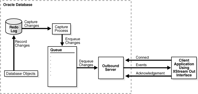

XStream OutはOracleデータベースのREDOログからトランザクションを取得し、それらをクライアント・アプリケーションに効率的に送信できます。
XStream Outは、クライアント・アプリケーションにこれらの変更をストリームするためのトランザクション・ベースのインタフェースを提供します。クライアント・アプリケーションは、他のシステム(Oracle以外のデータベースやファイル・システムなどのOracle以外のシステムを含む)と対話できます。
XStream Out構成の取得プロセスでは、データベースに対する変更を取得し、その変更をアウトバウンド・サーバーに送信します。この項では、取得プロセスおよびアウトバウンド・サーバーについて詳しく説明しています。

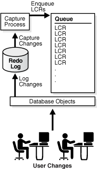

3.2.4.1 ローカル取得
ローカル取得とは、ソース・データベース上で取得プロセスが実行されることを意味します。
図3-1に、ローカル取得を使用するデータベースを示します。
- すべての変更取得アクションを実行するソース・データベース
ローカル取得では、取得アクションがソース・データベースで実行されます。 - ローカル取得の利点
ローカル取得にはいくつかの利点があります。
親トピック: ローカル取得およびダウンストリーム取得
3.2.4.1.1 ソース・データベースによるすべての変更取得アクションの実行
ローカル取得では、ソース・データベースで取得アクションが実行されます。
ローカル取得を構成すると、ソース・データベースで次のアクションが実行されます。
DBMS_CAPTURE_ADM.BUILD
プロシージャが実行され、データ・ディクショナリがREDOログに抽出(構築)されます。 -
ソース・データベースでのサプリメンタル・ロギングによって、REDOログに追加情報が記録されます。この情報は、取得された変更がXStreamクライアント・アプリケーションで処理されるときに必要な場合があります。サプリメンタル・ロギングの構成(必要な場合)を参照してください。
データベースで取得プロセスが初めて起動される場合、Oracle Databaseでは、REDOログ内の抽出されたデータ・ディクショナリ情報を使用して、LogMinerデータ・ディクショナリが作成されます。LogMinerデータ・ディクショナリは、ソース・データベースのプライマリ・データ・ディクショナリとは別のデータ・ディクショナリです。後続の取得プロセスでは、この既存のLogMinerデータ・ディクショナリを使用するか、または新しいLogMinerデータ・ディクショナリを作成できます。
取得プロセスで、LogMinerを使用してREDOログの変更がスキャンされます。
ルール・エンジンにより、1つ以上の取得プロセスのルール・セットのルールに基づいて変更が評価されます。
取得プロセスで、ルール・セットのルールを満たす変更がローカルの
ANYDATA
キューにエンキューされます。 -
取得された変更が他のデータベース上の1つ以上のアウトバウンド・サーバーと共有されている場合、1つ以上の伝播によって、これらの変更がソース・データベースから他のデータベースに伝播されます。

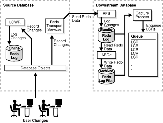

3.2.4.2.1 リアルタイム・ダウンストリーム取得
アーカイブ・ログ・ダウンストリーム取得と比較すると、リアルタイム・ダウンストリーム取得には、ソース・データベースで行われた変更を短時間で取得できるというメリットがあります。
リアルタイム・ダウンストリーム取得プロセスでは、REDOログ・ファイルからデータを取得する前に、REDOログ・ファイルがアーカイブされるまで待機する必要がないため、取得時間が短縮されます。
リアルタイム・ダウンストリーム取得構成は、次のように機能します。
REDO転送サービスがREDOデータをダウンストリーム・データベースに同期または非同期に送信します。同時に、ログ・ライター・プロセス(LGWR)は、REDOデータをソース・データベースのオンラインREDOログに記録します。
ダウンストリーム・データベースのリモート・ファイル・サーバー・プロセス(RFS)が、ネットワークを介してREDOデータを受信し、スタンバイREDOログにREDOデータを格納します。
ソース・データベースでログ・スイッチが発生すると、ダウンストリーム・データベースでもログ・スイッチが発生し、ダウンストリーム・データベースの
ARCH
n
プロセスによって、現行のスタンバイREDOログ・ファイルがアーカイブされます。 -
リアルタイム・ダウンストリーム取得プロセスは、可能な場合は常にスタンバイREDOログからの変更を取得し、必要に応じてアーカイブ済スタンバイREDOログ・ファイルからの変更を取得します。取得プロセスは、遅延が発生すると、アーカイブ済スタンバイREDOログ・ファイルの変更を取得できるようになります。遅延が解消されたら、スタンバイREDOログからの変更の取得を再開します。

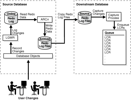

3.2.4.2.2 アーカイブ・ログ・ダウンストリーム取得
リアルタイム・ダウンストリーム取得と比較すると、アーカイブ・ログ・ダウンストリーム取得には、1つのダウンストリーム・データベースで複数のソース・データベースからダウンストリーム取得プロセスを実行できるというメリットがあります。
アーカイブ・ログ・ダウンストリーム取得構成では、ソース・データベースのアーカイブREDOログ・ファイルがダウンストリーム・データベースにコピーされ、取得プロセスによってこれらのアーカイブREDOログ・ファイルの変更が取得されます。アーカイブREDOログ・ファイルをダウンストリーム・データベースにコピーするには、REDO転送サービス、DBMS_FILE_TRANSFER
パッケージ、ファイル転送プロトコル(FTP)などのメカニズムを使用します。
REDOログ・ファイルを複数のソース・データベースから単一のダウンストリーム・データベースにコピーし、それらのREDOログ・ファイル内の変更を複数のアーカイブ・ログ・ダウンストリーム取得プロセスで取得するように構成できます。

3.2.4.2.4 ダウンストリーム取得のメリット
ダウンストリーム取得には、いくつかの利点があります。
ダウンストリーム取得を使用するメリットは次のとおりです。
必要なほとんどの作業がダウンストリーム・データベースで実行されるため、ソース・データベースで、変更の取得に使用されるリソースが少なくなります。
複数のソース・データベースで行われた変更を取得する場合、複数のソース・データベースに対する複数のアーカイブ・ログ・ダウンストリーム取得プロセスを1つのダウンストリーム・データベースで実行することによって、取得プロセスを簡単に管理できます。つまり、1つのダウンストリーム・データベースが、複数のソースからの変更を取得するための中心の場所として機能します。このような構成では、アーカイブ・ログ・ダウンストリーム取得プロセスに加えて、1つのリアルタイム・ダウンストリーム取得プロセスもダウンストリーム・データベースで実行できます。
REDOデータを1つ以上のダウンストリーム・データベースにコピーすることによって、データ損失に対する保護が強化されます。たとえば、状況によっては、ダウンストリーム・データベースのREDOログ・ファイルをソース・データベースのリカバリに使用できます。
1つ以上のダウンストリーム・データベースに、単一のソース・データベースから変更を取得する複数の取得プロセスを構成できるため、柔軟性およびスケーラビリティが向上します。
親トピック: ダウンストリーム取得

3.3.1 アウトバウンド・サーバーの概要
アウトバウンド・サーバーは、データベース変更をクライアント・アプリケーションに送信するオプションのOracleバックグラウンド・プロセスです。
具体的には、クライアント・アプリケーションがアウトバウンド・サーバーに連結し、LCRからデータベース変更を抽出できます。クライアント・アプリケーションは、OCIまたはJavaインタフェースを使用して、アウトバウンド・サーバーに連結します。
1つのクライアント・アプリケーションで複数のセッションを作成できます。各セッションは1つのアウトバウンド・サーバーにのみ連結でき、各アウトバウンド・サーバーは一度に1つのセッションのみを処理できます。ただし、クライアント・アプリケーションのセッションは、それぞれ異なるアウトバウンド・サーバーまたはインバウンド・サーバーに接続できます。
変更取得は、アウトバウンド・サーバーと同じデータベースまたは別のデータベースで実行できます。アウトバウンド・サーバーが含まれているものとは異なるデータベースで変更取得が実行された場合、伝播により、変更取得データベースからアウトバウンド・サーバー・データベースに変更が送信されます。ダウンストリーム取得も、ソース・データベースの負荷を軽減するためにサポートされているモードです。
アウトバウンド・サーバーとその取得プロセスの両方が有効である場合、データの変更は行LCRおよびDDL LCRにカプセル化され、アウトバウンド・サーバーに送信されます。アウトバウンド・サーバーでは、様々なフォーマット(OCIおよびJavaなど)でLCRを公開できます。クライアント・アプリケーションでアウトバウンド・サーバーから渡されたLCRを処理するか、ループを使用してアウトバウンド・サーバーからのLCRを待機できます。
アウトバウンド・サーバーでは、LOB、LONG
、LONG
RAW
、XMLType
のデータをクライアント・アプリケーションにチャンクで送信します。いくつかのチャンクは、LOB、LONG
、LONG
RAW
またはXMLType
データ型の単一の列値で構成されます。
図3-4は、アウトバウンド・サーバーの構成を示しています。
クライアント・アプリケーションは、必要に応じて、アウトバウンド・サーバーから連結解除できます。クライアント・アプリケーションが再接続されると、アウトバウンド・サーバーでは、連結解除されたときにクライアント・アプリケーションが対象としていた、LCRのストリーム内の位置が自動的に判別されます。アウトバウンド・サーバーでは、この時点からLCRの送信が開始されます。
