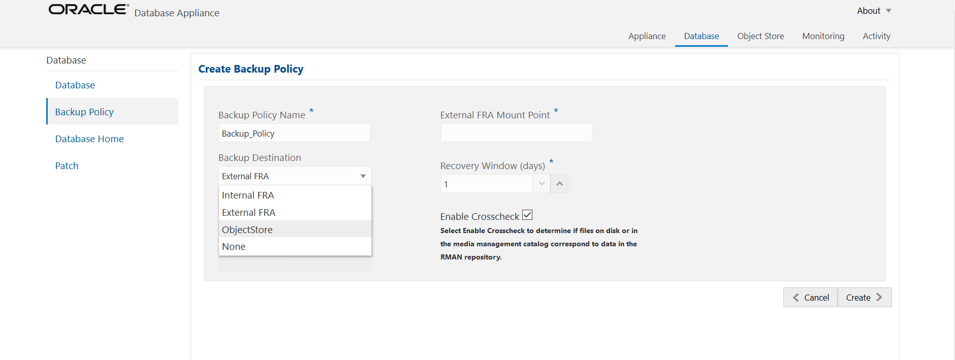

バックアップ・ポリシー
バックアップ・ポリシーでバックアップの詳細を定義します。 バックアップ・ポリシーを作成する場合、データベース・バックアップの保存先を、内部FRA (ディスク)または外部FRA (NFSのロケーション)、あるいはCloudオブジェクトのストレージのいずれかで定義し、リカバリ・ウィンドウを定義します。
バックアップおよびリカバリにOracle Object Storageを使用する場合は、ObjectStoreリソースIDまたは名前が必要です。
データベースの作成時に、バックアップ・ポリシーをデータベースに割り当てることができます。 バックアップ・ポリシーは、既存のデータベースにアタッチしたり、バックアップ・ポリシーを更新できます。

データベース・バックアップ・ポリシーの作成
内部または外部のOracle Fast Recovery Area (FRA)のロケーションにデータベースをバックアップするため、またはブラウザ・ユーザー・インタフェースを使用してオブジェクト・ストアにデータベースをバックアップするポリシーを作成する方法について理解します。
ブラウザ・ユーザー・インタフェースからバックアップ・ポリシーを作成するには、次のステップを実行します:
dcs-agent
はデータベースの自動バックアップを毎日スケジュールします。

コマンドライン・インタフェースを使用して、データベースをOracle Fast Recovery Area (FRA)にバックアップするポリシーを作成します。
バックアップ・ポリシーは、ブラウザ・ユーザー・インタフェースまたはコマンドライン・インタフェースを使用して作成できます。 ほとんどのバックアップおよびリカバリ・コマンドでは、リソース名またはリソースIDのいずれかを指定してデータベースを識別できます。
ブラウザ・ユーザー・インタフェースでディスクまたは「内部FRAにバックアップ」オプションにバックアップするには、大量のディスク領域(データベースのサイズは2倍から3倍)が必要です。
コマンド・ライン・インタフェースからバックアップ・ポリシーを作成するには、次のステップに従います:

コマンド・ライン・インタフェースを使用して、データベースを外部FRA (NFSのロケーション)にバックアップするポリシーを作成します。
NFSのロケーション、またはブラウザ・ユーザー・インタフェースの「外部FRAにバックアップ」オプションにバックアップするには、NFSマウント・ポイントを作成する必要があります。
