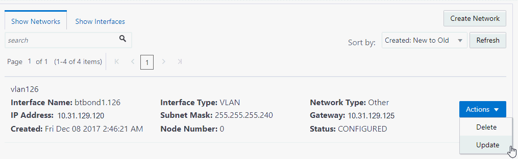

Webコンソールを使用すると、アプライアンス上でVLANを作成、リスト、および削除できます。 マルチ・ノード・システムの場合、Webコンソールを使用してアプライアンスの両方のノードにVLANを作成できます。 特定のノードにVLANを作成するには、コマンドライン・インタフェースを使用します。

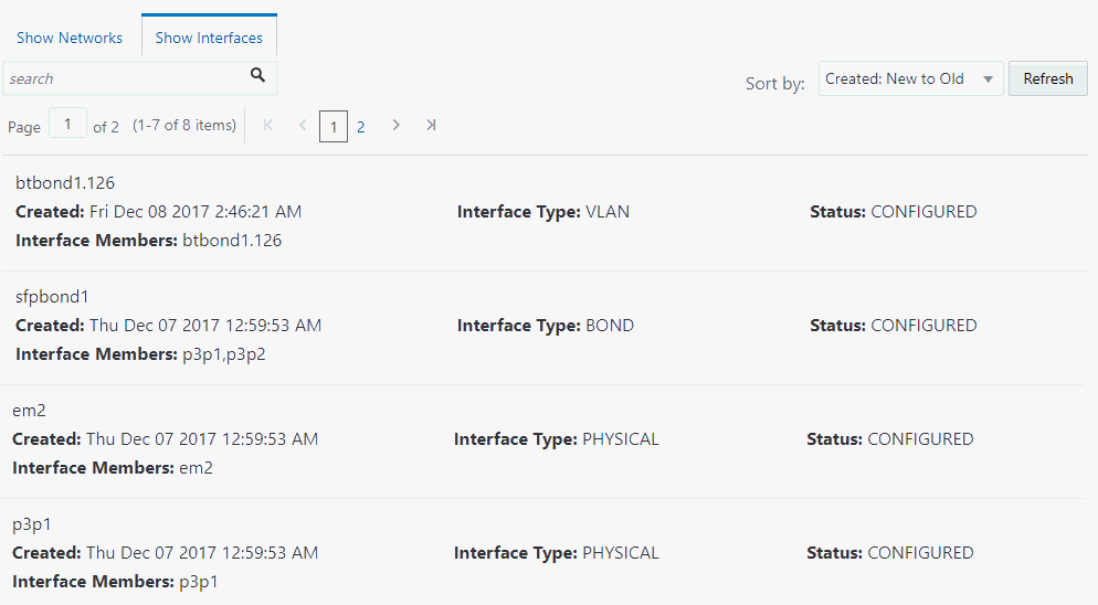

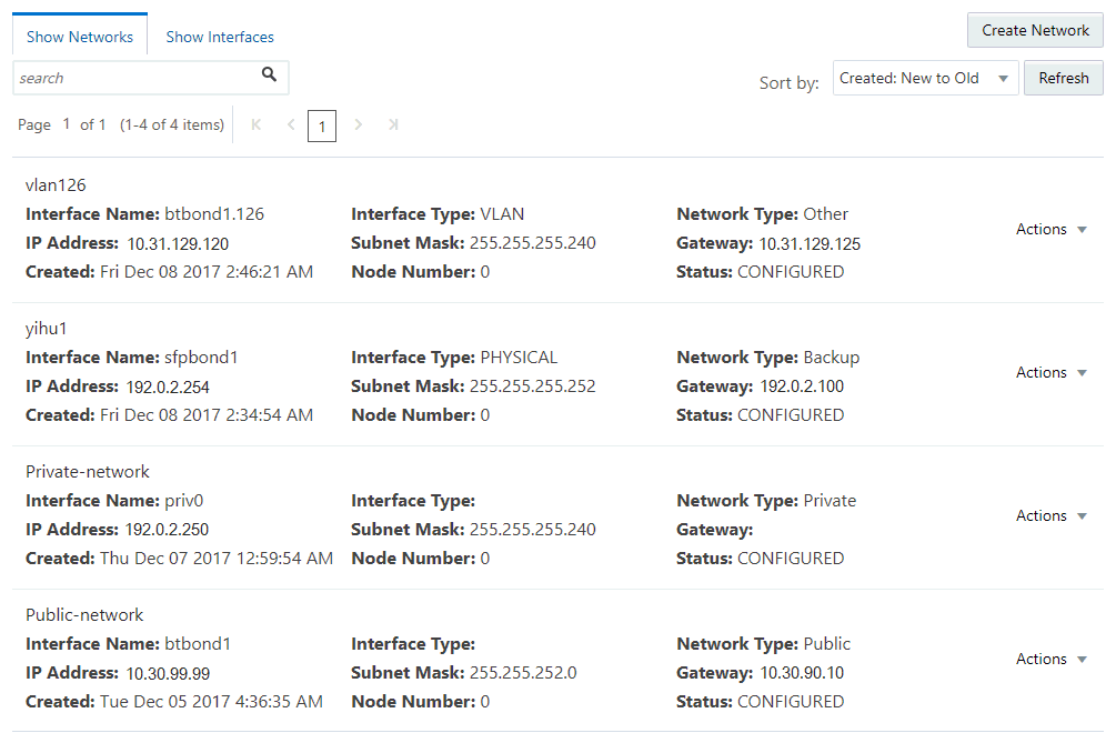

構成済みネットワークとネットワーク・インタフェースの表示
Webコンソールを使用して、構成されたネットワーク、ネットワークの詳細、およびインタフェースのリストを表示します。

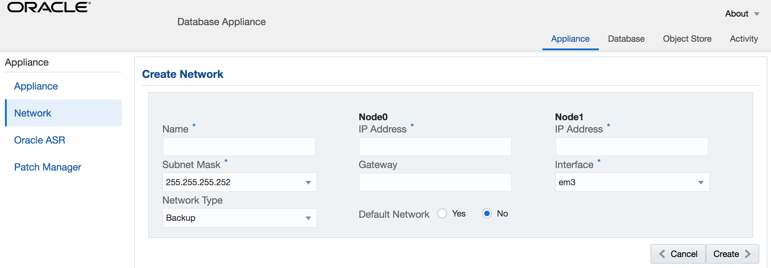

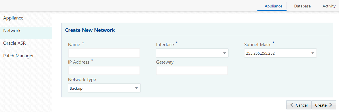

ネットワークの作成
アプライアンスの新しいネットワークを作成します。

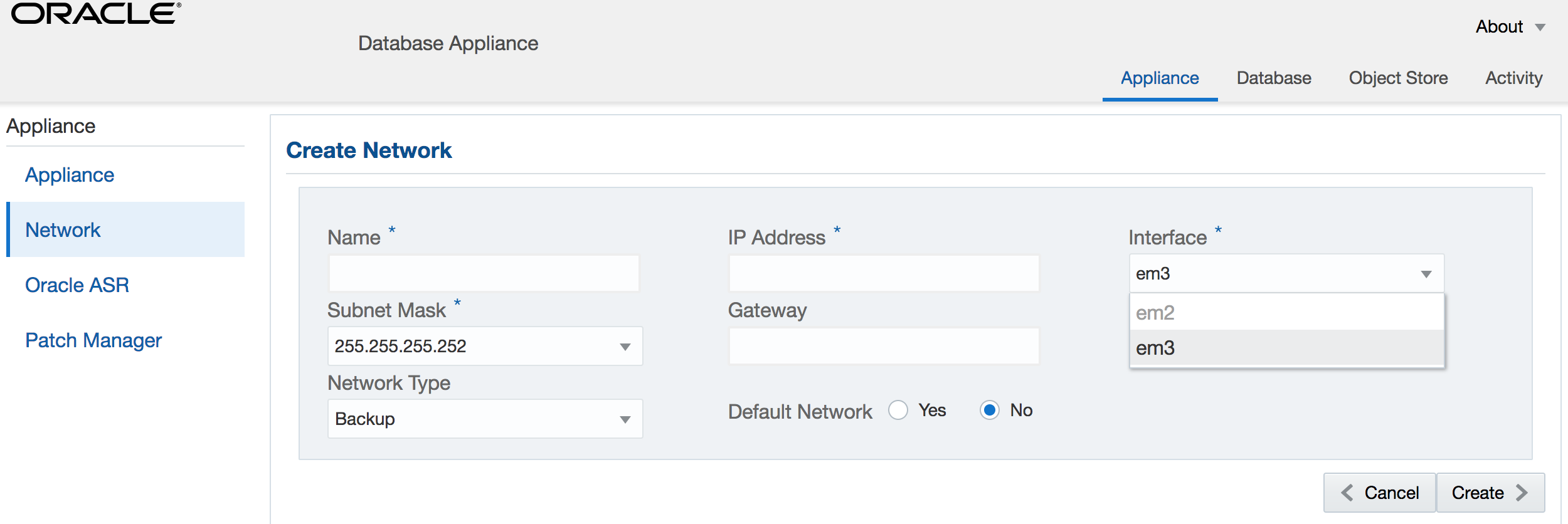

非結合物理ネットワークの作成
非結合ネットワーク構成の場合、未使用の物理インタフェース上に物理ネットワークを作成できます。
em2とem3を作成します。 1つのインタフェースはパブリック・ネットワークで、2つ目のインタフェースはネットワークの作成に使用できます。
