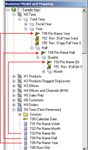

  • 時間ディメンションおよび時系列キー
    ディメンションを時間ディメンションとして指定することができます。時間ディメンションでは、少なくとも1つのレベルに時系列キーが存在する必要があります。時間ディメンションを設定および使用する場合は、次のガイドラインに従います。
    • 時間ディメンションの1つ以上のレベルに時系列キーが必要です。時間ディメンションでの時系列キーの選択とソートを参照してださい。
    • AGO関数、TODATE関数およびPERIODROLLING関数を使用するすべての時系列メジャーは、時間レベル上にある必要があります。派生論理列として、AGO、TODATEおよびPERIODROLLINGの集計が作成されます。

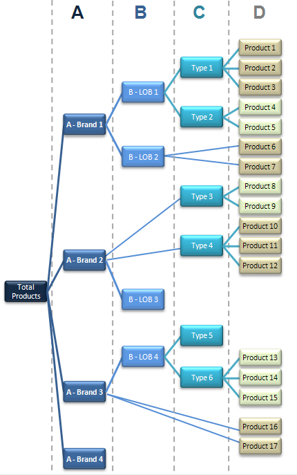

  • 不均衡または不規則な階層
    不均衡または不規則な階層とは、リーフ(子を持たないメンバー)の深さが必ずしも一定ではない階層を指します。たとえば、現在の月は日レベルでデータを持ち、前月は月レベルでデータを持ち、過去5年間は四半期レベルでデータを持つよう選択できます。
    ユーザー・アプリケーションは、ISLEAF関数を使用することによって、特定のメンバーから下に移動することが可能かどうかを判断できます。
    データ・ソース内の存在しないメンバーについては、そのメンバーの値としてnull値が実装されます。すべての計算では、null値はその親の中の個別の子として扱われます。レベルベースのメジャーおよび集計計算では、存在しないすべてのノードがグループ化されます。
    不均衡階層は、必ずしも親子階層と同じではありません。親子階層は生来不均衡です。不均衡なレベルベースの階層が可能です。
  • スキップレベル階層
    スキップレベル階層とは、特定の祖先レベルに値を持たないメンバーが存在する階層を指します。たとえば、Country-State-City-Districtの階層において、Washington, D.C.というCityはStateには属しません。この場合、Countryレベル(USA)からCityレベル(Washington, D.C.)以降にドリルダウンします。
    問合せでは、スキップしたレベルは表示されず、計算には影響しません。階層順にソートすると、メンバーは最も近い祖先の下に表示されます。
    データ・ソース内の特定のレベルにおいて存在しないメンバーについては、そのメンバーの値としてnull値が実装されます。すべての計算では、null値はその親の中の個別の子として扱われます。レベルベースのメジャーおよび集計計算では、スキップされたすべてのノードがグループ化されます。
この図は、不均衡とスキップレベルの両方の特徴を持つ階層を示しています。たとえば、A-Brand 4、B-LOB 3およびType 5は不均衡なブランチであり、A-Brand 2とType 3の間やB-LOB 2とProduct 6などの間には、スキップが存在します。

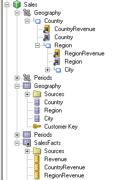

レベルベース・メジャーの計算
レベルベース・メジャーとは、集計の特定のレベルにおいて値が常に計算される列です。
その場合、CountryRevenue、RegionRevenueおよびCityRevenueを測定する列を設定することができます。たとえば、ある企業が国、地域および都市に基づいて収益を測定するとします。
プレゼンテーション階層を含む問合せにレベル・ベースのメジャーの列が含まれており、問合せグレインがその列固有の集計レベルよりも上位の場合、問合せの結果としてnullが返されます。リクエストに通常の列のみが含まれていて、階層列が含まれていない場合は、レベルベースのメジャーはnullに置換されません。
メジャーAllProductRevenueは、総計レベルのレベルベース・メジャーの例です。レベルベース・メジャーでは、1回の問合せで複数の集計レベルのデータを返すことができます。レベルベースのメジャーはシェア・メジャーを作成する際にも便利です。シェア・メジャーは、なんらかのメジャーをレベルベース・メジャーで除算してパーセントを算出することにより計算します。たとえば、営業担当者の売上を地域の売上で除算することによって、その地域で各営業担当者が貢献した売上の比率を計算することができます。
たとえば、これらの計算を設定するには、Grandtotal、Country、RegionおよびCityのレベルを含むリポジトリ内にディメンション階層を構築する必要があります。この階層には、CountryとRegionの間に1対多の関係を定義し、RegionとCityの間に1対多の関係を定義するメタデータが含まれます。各国には多くの地域がありますが、各地域は1つの国の中にあります。同様に、各地域には多くの都市がありますが、各都市は1つの地域の中にあります。
ディメンション階層を構築したら、CountryRevenue、RegionRevenue、およびCityRevenueのそれぞれに1つの論理列を作成する必要があります。これらの列は、ソースとしてRevenue論理列を使用します。Revenue列にはデフォルトの集計ルールSUMがあり、基礎となるデータベース内にソースがあります。
CountryRevenue列、RegionRevenue列およびCityRevenue列を、それぞれCountryレベル、RegionレベルおよびCityレベルにドラッグします。これらの列のいずれかを要求する問合せでは、そのレベルで集計された売上が返されます。
時間ディメンションでは、少なくとも1つのレベルに時系列キーが存在する必要があります。任意のレベルで1つ以上の時系列キーを選択し、レベル内でキーをソートすることができますが、使用されるのは最初の時系列キーのみです。
時系列キーにおける列の順序に多数の列がある場合は注意してください。SQLのORDER BY句を使用して、Oracle BI管理ツールの「時系列キー」ダイアログで、現実的な時系列順序を反映する列に対して列の順序を設定します。1年に四半期の範囲は1から4までであるため、年の前に四半期を使用してORDER BY句を使用する(Quarter, Year)ことは、正しい使用方法ではありません。正しくない順序だと、すべての第1四半期がすべての年にわたって表示され、その次に第2四半期があれば表示されるというように続きます。結果を修正するには、ORDER BY句で(Year, Quarter)を使用します。
ディメンションを時間ディメンションとして認識するためには、「ディメンション」ダイアログの「一般」タブで「時間」を選択する必要があります。
  1. 管理ツールのビジネス・モデルとマッピング・レイヤーで、時間ディメンションを展開し、ディメンションの最上位のレベル(総計レベル)を展開します。
  2. 総計レベルの下の論理レベルをダブルクリックします。
  3. 「論理レベル」ダイアログで、「キー」タブをクリックします。
  4. 時系列キーを選択するには、「キー」タブで「時系列キー」オプションを選択します。
  5. 時系列キーをソートするには、「キー」タブで時系列キーを選択して、「編集」をクリックします。
  6. 「時系列キー」ダイアログで、時系列キーの列を選択し、「上」または「下」をクリックして列の順序を入れ替え、「OK」をクリックします。
