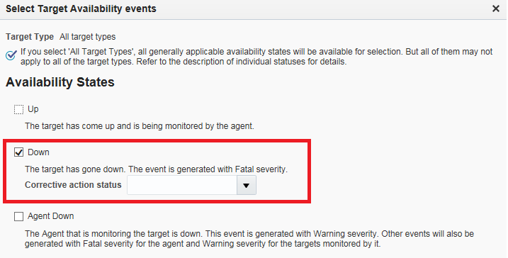

                                     ターゲット可用性  |
                                     ターゲット可用性イベントは、ターゲットの可用性ステータス(「稼働中」、「停止中」、「エージェント使用不可」、「ブラックアウト」など)を表します。  |

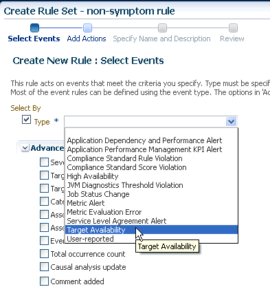

イベント重大度
イベントの重大度は特定の問題の重要性を示します。次の表に、様々なイベントの重大度レベルをそれに対応するアイコンとともに示します。

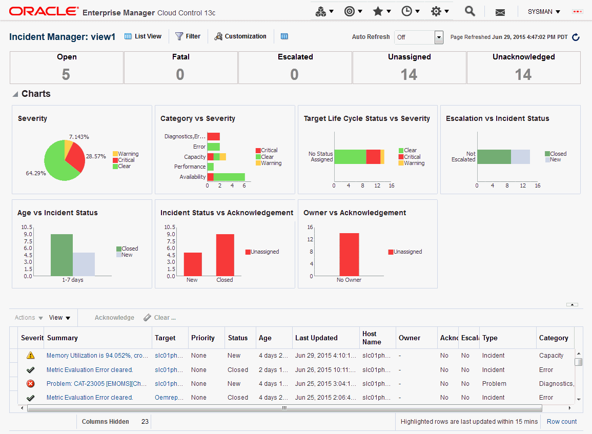

インシデント管理

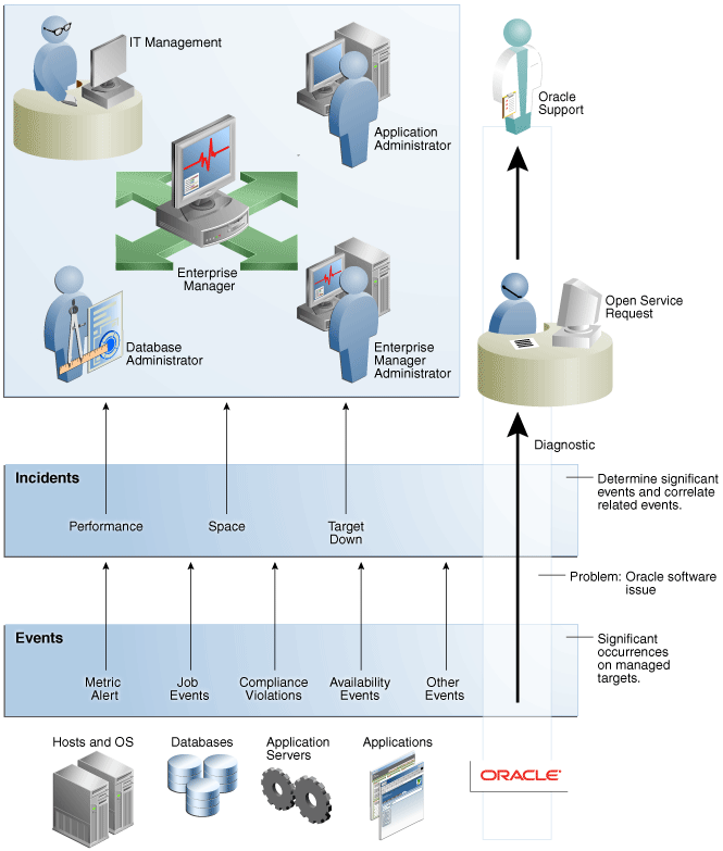

Enterprise Manager環境は、(インシデントが単一のイベントで構成されていたとしても)個々のイベントではなくインシデントを介してモニターおよび管理します。管理対象環境で生成されるすべてのイベントの中には、ビジネス・アプリケーションに影響を与えるため、対処を必要とするイベントのサブセットが存在します(ターゲットの停止イベントなど)。しかし、インシデントによる管理では、関心のあるイベントのサブセットが関連している、個別のイベントとしてではなく1つの問題として対応する必要のあるより高いレベルの問題を示す可能性のある、より複雑な状況に対応できます。イベントの1つのクラスタはそれ自身では小さな管理上の問題であっても、一緒に見てみると、モニター・インフラストラクチャの複数のドメイン/レイヤーからイベントを構成する可能性のある、より大きい問題を表している可能性があります。
たとえば、ホストをモニタリング中とします。1つ以上のホストの負荷をモニターする場合、興味を引かれるイベントとしては、許容可能なメトリックしきい値を超過しているCPU使用率、メモリー使用率、スワップ使用量などのイベントなどがあります。個別では、これらのイベントはホストの問題を示している場合もそうでない場合もありますが、全体として、これらのイベントはモニター対象のホストの負荷が非常に高くなっていることを示すインシデントを形成します。
インシデントは、個別のイベントではなく、ビジネスに影響を与える可能性のあるより大きなサービスの中断を表します。そのためインシデントによる管理では、ビジネスに影響を与える可能性のある、複数のドメインに関連する可能性のある複雑な操作の問題をモニターできます。これらのインシデントは、通常、追跡され、適切な人員が割り当てられ、できるだけ早く解決する必要があります。モニタリング情報を統合し、エコシステム間でリソースをより効果的に割り当てる集中管理モニタリングを効果的に実装して、問題を解決または問題の発生を防ぐことができます。最終的な成果は、ITリソースのより高いパフォーマンスを導く、ビジネス・プロセスをより適切に実装することです。
イベントが管理対象の環境で対応が必要な問題を示している間は、関連するイベントをまとめたサブセットを1つの作業単位として処理する方が効率的です。同じ問題を表している異なるイベントを処理したり、複数の領域関連のイベントを含む1つのインシデントを処理したりできます。たとえば、実行中に領域が少なくなっていることを示す複数のスペース・イベントを様々なターゲットから受け取ります。多数の個別のイベントを管理するかわりに、より小さいインシデントのセットをより効果的に管理できます。
インシデントは、潜在的にビジネス・アプリケーションに影響を与える可能性があり、その管理を必要とする重要なイベントまたは関連する重要なイベントのセットです。これらのインシデントは、通常、追跡され、適切な人員が割り当てられ、できるだけ早く解決する必要があります。これらのインシデント管理操作を、Enterprise Manager内の直感的なUIであるインシデント・マネージャを使用して実行します。
インシデント・マネージャは、インシデントを表示、管理、診断および解決し、混乱の根本原因を識別、解決および排除する中枢となる場所を提供します。このUIの詳細は、「インシデント・マネージャ」を参照してください。

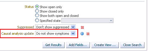

                                        原因分析の更新  |
                                        ターゲットの停止インシデントの根本原因分析に使用します。 可能な値: 根本原因または兆候  |

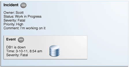

最も単純なインシデントは、単一イベントから構成されます。次の例では、ユーザーはなんらかの製品ターゲットの停止に関心があります。管理対象ターゲットの停止を検出したときにEnterprise Managerによって生成される、ターゲットの停止イベント用のインシデントを作成できます。インシデントが作成されると、ソリューションの追跡と管理に必要なすべてのインシデント管理が使用可能になります。
図2-1 単一イベントのあるインシデント
図は、インシデント属性とイベント属性の両方を使用してインシデントを管理する方法を示しています。図から、データベースDB1が停止し、「致命的」重大度のイベントが発生したことがわかります。イベントが新しく生成されるときには、所有権やステータスはありません。インシデントがオープンされ、手動で更新、または所有者、ステータスやその他の属性を設定する、自動化されたルールで更新できます。例では、所有者/管理者Scottが現在問題の解決作業を行っています。
インシデントはインシデント内のすべてのイベントの最悪の重大度を継承するため、インシデントの重大度は現在「致命的」です。この場合、インシデントに関連付けられているイベントは1つのみであるため、重大度は「致命的」です。

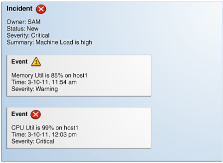

たとえば、管理対象システムの領域が枯渇した場合、表領域フルおよびファイルシステム・フルという、別々の複数イベントが生成されます。しかし、両方とも領域の枯渇に関連しています。また別のマシン・リソースのモニタリング例として、CPU使用状況、メモリー使用状況およびスワップ使用状況のイベントの同時生成があります。詳細は、「インシデントの手動作成」を参照してください。これらのイベントは1つにまとめられ、管理対象ホストに非常に高い負荷がかかっていることを示す1つのインシデントになります。次の図は、この例を示しています。
図2-2 複数イベントのあるインシデント
インシデントはインシデント内のすべてのイベントの最悪の重大度を継承します。インシデント・サマリーは、このインシデントが関心の対象である理由(この場合はマシンの負荷が高い)を示します。このメッセージは、このインシデントを参照するすべての管理者にとって直感的なインジケータです。デフォルトでは、インシデント・サマリーはインシデントの最後のイベントのメッセージから取得されますが、このメッセージはインシデントを操作している管理者が変更できます。
管理者はマシン全体の負荷に関心があり、2つのイベントは両方ともホストの過負荷状況を表しているため、管理者Samは、この2つのメトリック・イベントに対して1つのインシデントを手動で作成しました。メモリーが一杯になり、消費されているCPUリソースが多すぎるため、管理者はアクションを実行する必要があります。現在の状態では、この条件はホストで実行されているアプリケーションに影響を与えます。

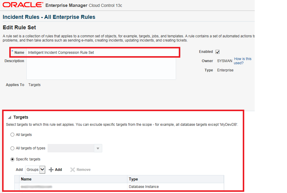

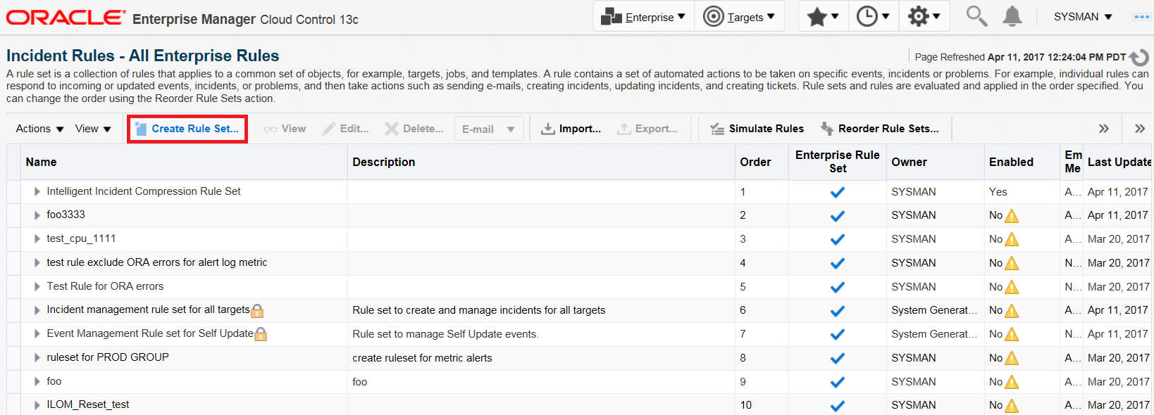

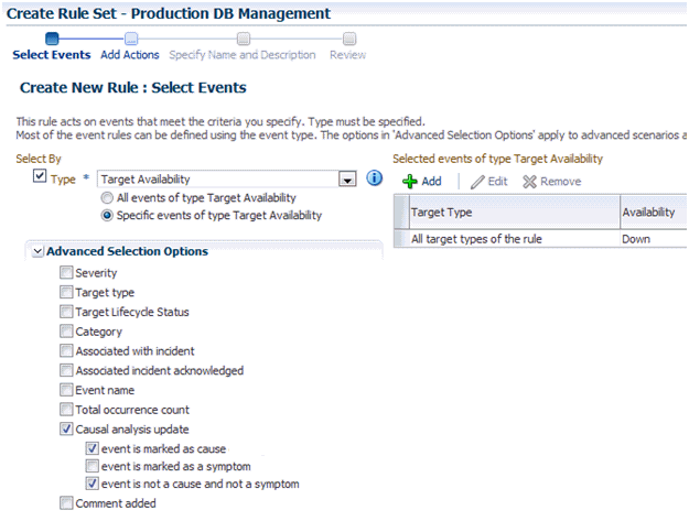

ルール・セット
インシデント・ルールおよびルール・セットはイベント、インシデントおよび問題に関連するアクションを自動化します。重要なイベントに基づくインシデントの作成を自動化し、電子メールの送信やヘルプデスク・チケットのオープンなどの通知アクションを実行したり、インシデントの所有権、優先度またはエスカレーション・レベルなどのインシデント・ワークフロー・ライフサイクルの管理操作を実行できます。
以前のバージョンのEnterprise Managerでは、通知ルールを使用して、アクションの実行またはEnterprise Managerからの通知の受信(電子メールの送信、ページ、ヘルプデスク・チケットのオープン)を行う個々のターゲットと条件を選択しました。Enterprise Manager 13cでは、通知ルールの概念と機能は、インシデント・ルールとルール・セットに置き換えられました。
ルール: ルールは、Enterprise Managerに対して、インシデント、イベントまたは問題が発生したときに、通知の実行などの特定のアクションの実行を指示します。ルールでは、通知のみではなく、インシデントの生成、インシデントや問題の更新などのアクションの実行をEnterprise Managerに指示することもできます。アクションには、条件的な性質も含まれます。たとえば、ルール・アクションを定義して、インシデントの重大度がクリティカルの場合にページを表示し、警告の場合には電子メールを送信するのみにできます。
ルール・セット: インシデント・ルール・セットは、ターゲット(ホスト、データベース、グループ)、ジョブ、メトリック拡張、または自己更新などのオブジェクトの共通セットに適用され、基礎となるイベント、インシデントおよび問題管理のビジネス・プロセスを自動化する適切なアクションをとる、ルールのコレクションです。

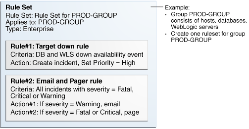

運用では、ルール・セット内の各ルールは、ルール・セット自体と同様に指定された順序で実行されます。ルール・セットは指定された順序で実行されます。デフォルトでは、ルールおよびルール・セットの実行順序はどちらも作成された順序ですが、インシデント・ルールのUIから並替えが可能です。
次の図は、標準的なルール・セットの構造、および個々のルールがどのように異種のターゲット・グループに適用されるかを示しています。
図2-3 インシデント・ルール・セットの適用
この図は、ターゲット・グループに関係するすべてのルールを、1つのルール・セットにまとめることのできる様子を表しています(これがベスト・プラクティスでもあります)。前述の例では、PROD-GROUPという名前のグループは、ある会社の管理対象環境に存在するホスト、データベースおよびWebLogicサーバーから構成されています。このグループを管理する単一のルール・セットが作成されています。
ルール・セットは、実際のルールを含むのに加え、次の属性を持ちます。
名前: ルール・セットを説明する名前。
説明: ルール・セットの目的を示す簡単な説明。
適用先: ルール・セット内のすべてのルールを適用するオブジェクト。有効なルール・セットのオブジェクトは、ターゲット、ジョブ、メトリック拡張および自己更新です。
所有者: ルール・セットを作成したEnterprise Managerのユーザー。ルール・セットの所有者は、ルール・セットおよびルール・セット内のルールを更新または削除できます。
有効: そのルール・セットが、現在適用されているかどうか。
タイプ: エンタープライズまたはプライベート。「ルール・セット・タイプ」を参照してください。

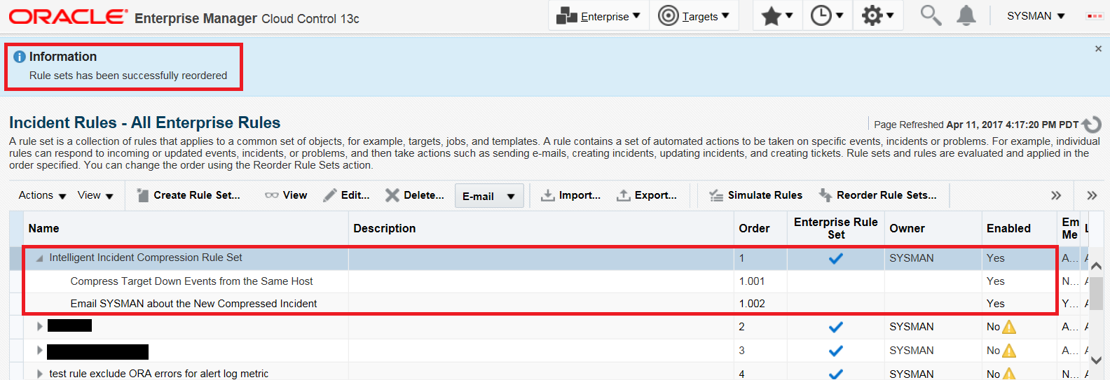

即時利用可能なルール・セット
Enterprise Managerは、一般的なシナリオに基づくインシデント作成やイベントのクリア用に即時利用可能なルール・セットを提供します。即時利用可能なルール・セットは編集も削除もできませんが、無効にすることができます。ベスト・プラクティスとして、即時利用可能なルール・セットの独自のコピーを作成し、即時利用可能なルール・セットに直接サブスクライブするのではなく、そのルール・セットのコピーにサブスクライブする必要があります。事実上、ルール・セットのコピーを作成し、適切なターゲットのグループ(管理グループが望ましい)を選択することによって企業のニーズに合うようターゲット基準を変更しています。
即時利用可能なルール・セット定義および実行するアクションは、Oracleによりいつでも変更される可能性があり、パッチ適用中またはソフトウェアのアップグレード中に適用されることに注意してください。

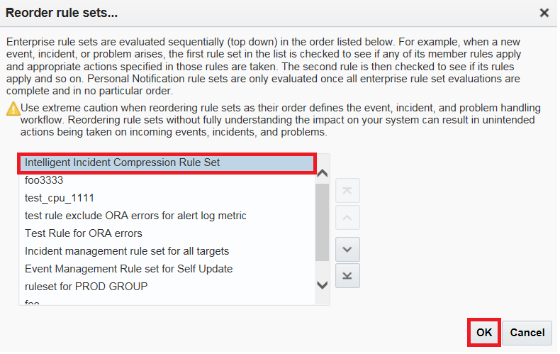

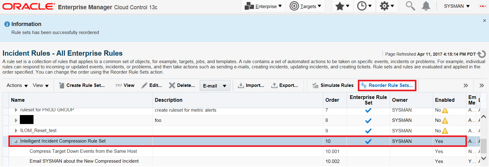

Enterprise Managerスーパー管理者にはルール・セットを並べ替えできる機能が追加されています。
エンタープライズ・ルール・セットは順次評価され、必要に応じて複数のパスを通過します。処理中のエンティティに変更があるとき(イベントに作成中のインシデントや、ルールのために変更中のインシデント優先度など)、一致がなくなるまですべてのルールを最初から再実行します。前のパスで一致したルールは、もう一致しません(無限ループを防ぐため)。
たとえば、新しいイベント、インシデントまたは問題が発生したときに、リストの最初のルール・セットがチェックされ、そのメンバー・ルールのいずれかが適用されるかどうかが判断され、それらのルールで指定されている適切なアクションが実行されます。2番目のルールがチェックされ、ルールが適用されるかが判断される、などと続きます。プライベート・ルール・セットは、すべてのエンタープライズ・ルール・セットの評価が完了してからのみ評価され、特定の順番はありません。
ノート:
ルール・セットの順番はイベント、インシデントおよび問題の処理ワークフローを定義しているため、並べ替えるときは注意してください。システムへの影響を十分に理解せずにルール・セットを並べ替えると、発生するイベント、インシデントおよび問題に対して意図しないアクションが実行されてしまうことがあります。

エンタープライズ: IT組織内のすべての操作手順の実装に使用します。サポートされるすべてのアクションを、このタイプのルール・セットに使用できます。ただし、このタイプのルール・セットはすべてのアクションを実行できるため、エンタープライズ・ルール・セットを作成できるユーザーには制限があります。
エンタープライズ・ルール・セットを作成または編集するには、管理者に「エンタープライズ・ルール・セット」リソースに対する「エンタープライズ・ルール・セットの作成」権限が付与されている必要があります。ただし、今後、ルール・セットの所有者が「エンタープライズ・ルール・セットの作成」システム権限を喪失しても、そのルール・セットを引き続き編集または削除できます。スーパー管理者はどのルール・セットも編集または削除できます。ルール・セットの最初の作成者が他の管理者にルール・セットを編集させる場合は、共同作成者を追加することで、共同作業するためにアクセスを共有する必要があります。エンタープライズ・ルール・セットはすべての管理者から参照できます。
プライベート: 管理者が、標準のビジネス・プラクティスとしてではないが、なんらかのモニタリング対象について通知される必要がある場合に使用します。プライベート・ルール・セットが実行できるアクションは、ルール・セット所有者への電子メールの送信のみです。管理者は「エンタープライズ・ルール・セットの作成」リソース権限が付与されているかどうかにかかわらず、プライベート・ルール・セットを作成できます。プライベート・ルール・セットはまれにのみ、または例外的な状況でのみ使用することをお薦めします。
ルール・セットがアクションを実行するときは、そのルール・セットの作成者の権限が使用されます。たとえば、ルール・セットの所有者および作成者は、通知を受け取るためには少なくとも「ターゲットの表示」権限が、インシデントを更新するためには少なくとも「ターゲット・イベントの管理」権限が必要です。例外はルール・セットが通知を送信するときです。この場合、送信先のユーザーの権限が使用されます。

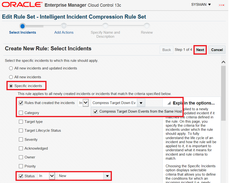

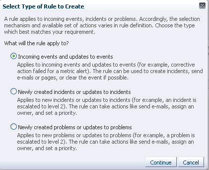

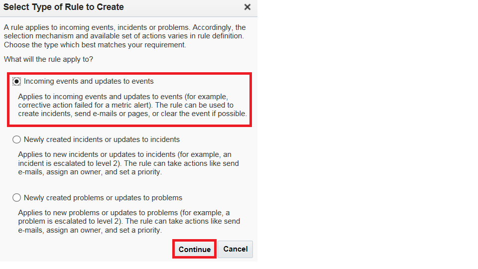

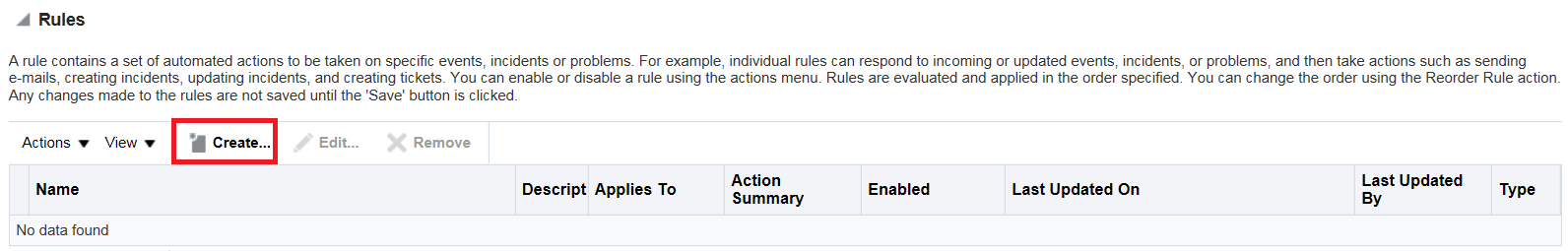

ルール
ルールは、着信イベント、インシデントまたは問題に対するアクションを自動化するルール・セット内の手順です。ルールは着信インシデント/イベント/問題を操作するため、新しいルールを作成した場合、そのルールはすでに発生したインシデント/イベント/問題を遡って操作しません。
各ルールは次の2つの部分から構成されます。
基準: ルールが適用されるイベント/インシデント/問題。
アクション: 指定したイベント、インシデントまたは問題に対する1つ以上の操作の順序付きセット。各アクションは、追加の条件に基づいて実行できます。
次の表に、ルールの基準とアクションがルールの適用を決定する方法を示します。このルール操作の例では、選択したイベントおよびインシデントで実行される3つのルールがあります。ルール・セット内で、ルールは指定された順序で実行されます。ルールの実行順序はいつでも変更可能です。デフォルトでは、ルールは作成された順番に実行されます。
表2-2 ルール操作
| ルール名 | 実行順序 | 基準 | 条件 | アクション |
                                        ルール1  |
                                        1番目  |
                                        警告またはクリティカル重大度のCPU使用率(%)、使用済表領域(%)メトリック・アラート・イベント  |
                                        _  |
                                        インシデントを作成します。  |
                                        ルール2  |
                                        2番目  |
                                        警告またはクリティカル重大度のインシデント  |
                                        重大度=クリティカルの場合 重大度=警告の場合  |
                                        ページャによる通知 電子メールによる通知  |
                                        ルール3  |
                                        3番目  |
                                        インシデントが6時間以上未確認  |
                                        _  |
                                        エスカレーション・レベルを1に設定  |
このルール操作の例では、ルール1は「CPU使用率」と使用済表領域の2つのメトリック・アラート・イベントに適用されます。これらのイベントが「警告」または「クリティカル」重大度しきい値レベルに達すると、インシデントが作成されます。
インシデントの重大度レベル(インシデントの重大度は最悪のイベントの重大度から継承されます)が「警告」に達すると、その1番目の条件に従ってルール2が適用され、Enterprise Managerにより電子メールが管理者に送信されます。インシデントの重大度レベルが「クリティカル」に達すると、ルール2の2番目の条件が適用され、Enterprise Managerによりページャが管理者に送信されます。
そのインシデントが6時間を超えてもオープンのまま残っている場合は、ルール3が適用され、インシデントのエスカレーション・レベルが「なし」から「1」にアップします。この時点で、Enterprise Managerはすべてのルール・セットおよびそのルールを最初から再び実行します。

                                           重大度  |
                                           特定のイベント重大度にルールを適用します。  |
                                           カテゴリ  |
                                           特定のイベント・カテゴリにルールを適用します。  |
                                           ターゲット・タイプ  |
                                           特定のターゲット・タイプにルールを適用します。  |
                                           ターゲットのライフサイクル・ステータス  |
                                           ターゲットの特定のライフサイクル・ステータスにルールを適用します。ライフサイクル・ステータスは、ターゲットの運用ステータスを示すターゲット・プロパティです。  |
                                           インシデントと関連付け  |
                                           通常、イベントはルールを介してインシデントと関連付けられます。「はい」または「いいえ」を指定します。  |
                                           イベント名  |
                                           特定の名前のイベントにルールを適用します。名前は、完全一致またはパターン一致のどちらでも指定できます。  |
                                           原因分析の更新  |
                                           根本原因分析(Root Cause Analysis: RCA)イベントの完了により、「根本原因」または「兆候」のいずれかとマークされたイベントにルールが適用されます。または、もはや兆候ではない場合は、ルールはRCAイベントに作用します。  |
                                           関連インシデントの確認  |
                                           インシデントが管理者によって確認されている場合、特定のインシデントと関連付けられているイベントにルールを適用します。「はい」または「いいえ」を指定します。  |
                                           発生件数合計  |
                                           重複するイベントで、イベントの発生件数合計が特定の数に達した場合にルールを適用します。  |
                                           コメント追加済  |
                                           管理者がコメントを追加したイベントにルールを適用します。  |
インシデントの場合、すべての新規または更新(あるいはその両方)のインシデント、または次の表に示す特定の基準に一致する新たに作成されたインシデントにルールを適用できます。
表2-4 ルールの基準: インシデント
| 基準 | 説明 |
                                           インシデントを作成したルール  |
                                           特定のルールによって生成されたインシデントにルールを適用します。  |
                                           カテゴリ  |
                                           特定のインシデント・カテゴリにルールを適用します。  |
                                           ターゲット・タイプ  |
                                           重大度  |
                                           特定のインシデント重大度にルールを適用します。  |
                                           確認済  |
                                           インシデントが管理者によって確認されている場合にルールを適用します。「はい」または「いいえ」を指定します。  |
                                           所有者  |
                                           特定のインシデント所有者にルールを適用します。  |
                                           優先度  |
                                           選択した優先度と一致する優先度のインシデントにルールを適用します。  |
                                           ステータス  |
                                           選択したステータスと一致するステータスのインシデントにルールを適用します。  |
                                           エスカレーション・レベル  |
                                           選択したレベルと一致するエスカレーション・レベルのインシデントにルールを適用します。使用可能なエスカレーション・レベル: なし、レベル1、レベル2、レベル3、レベル4、レベル5。  |
                                           チケットと関連付け  |
                                           ヘルプデスク・チケットに関連付けられているインシデントにルールを適用します。「はい」または「いいえ」を指定します。  |
                                           サービス・リクエストと関連付け  |
                                           サービス・リクエストに関連付けられているインシデントにルールを適用します。「はい」または「いいえ」を指定します。  |
                                           診断インシデント  |
                                           診断インシデントにルールを適用します。「はい」または「いいえ」を指定します。  |
                                           未割当て  |
                                           新たに生成された所有者のないインシデントにルールを適用します。  |
                                           コメント追加済  |
                                           管理者がコメントを追加したインシデントにルールを適用します。  |

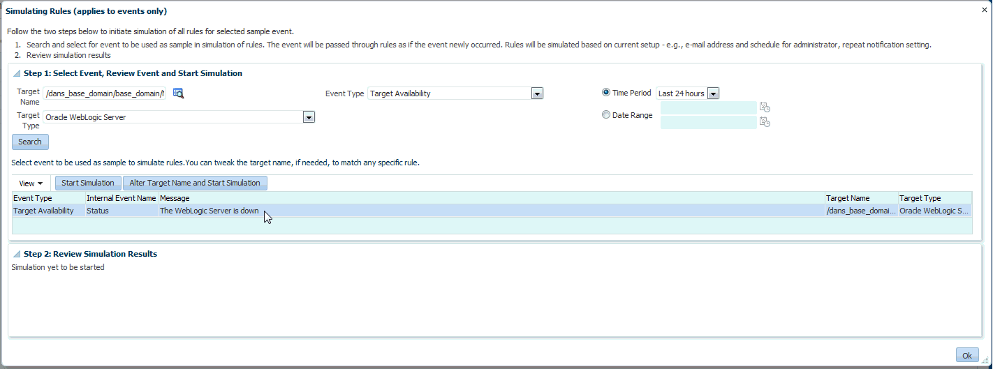

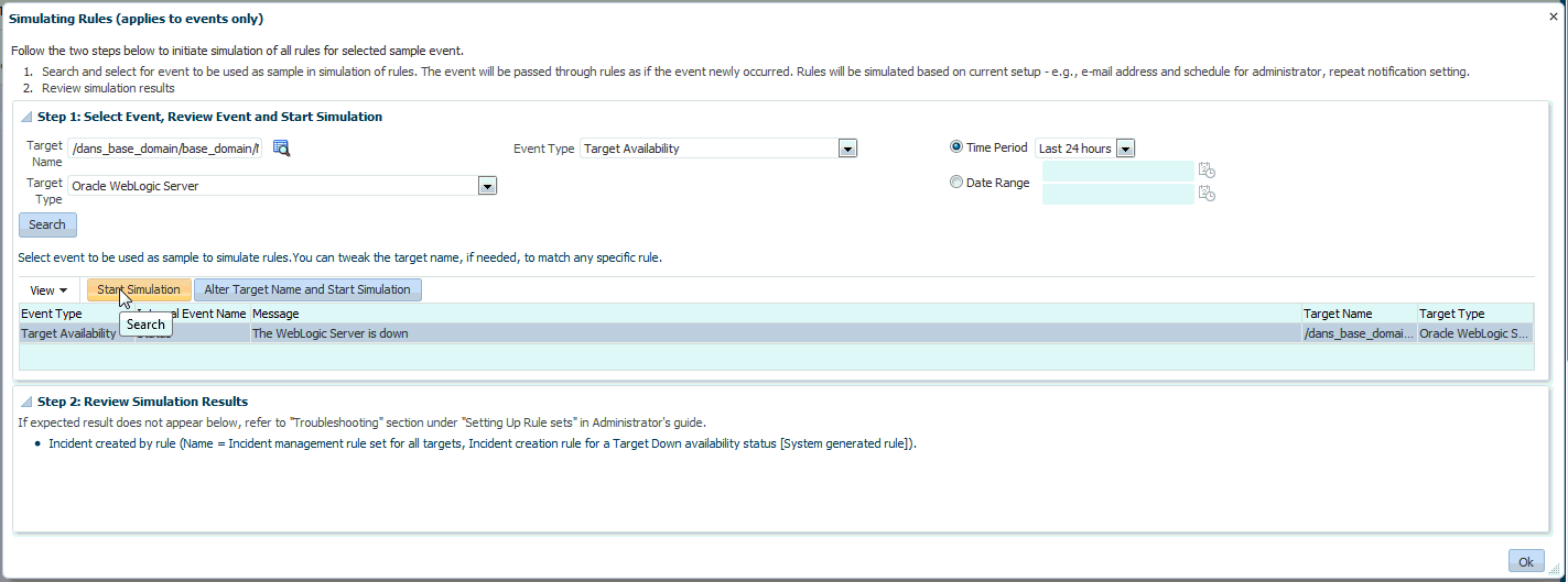

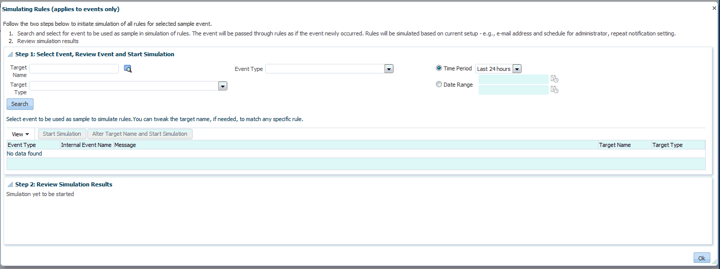

Enterprise Managerのイベント・ルール・シミュレーション機能を使用することで、アクションを実際に実行することなく、ターゲットに対するルール・アクションをテストできます。詳細は、「ルール・セットのテスト」を参照してください。
インシデント・マネージャ
インシデント・マネージャを使用すると、環境に影響するインシデントと問題を1か所で検索、表示、管理および解決できます。インシデント・マネージャを使用して、次のタスクを実行します。
カスタム・ビューの使用によるインシデント、問題およびイベントのフィルタ処理
ターゲット名、サマリー、ステータス、またはターゲットのライフサイクル・ステータスなどのプロパティによる特定のインシデントの検索
インシデントの応答および処理
割当て、確認、ステータスの追跡、優先度付け、およびエスカレーションといったインシデントのライフサイクル管理
インシデントの解決には、My Oracle Supportのナレッジ・ベースの記事へのアクセス(コンテキスト依存)、およびその他のオラクル社のドキュメントが役立ちます。
インシデントをすばやく診断または解決するには、関連するEnterprise Manager機能へのコンテキスト依存の診断/アクション・リンクに直接アクセスします。
たとえば、オープン・インシデントがあるとします。インシデント・マネージャを使用して所有者と解決ステータスを追跡し、優先度を設定し、必要に応じてインシデントに注釈を追加して、共同作業環境で作業している他のユーザーと情報を共有できます。また、MOSから関連情報に直接アクセスし、問題の迅速な解決に役立つEnterprise Managerの他の領域にリンクできます。オープン・インシデントのドリルダウンによりこの情報にアクセスし、必要に応じて変更できます。

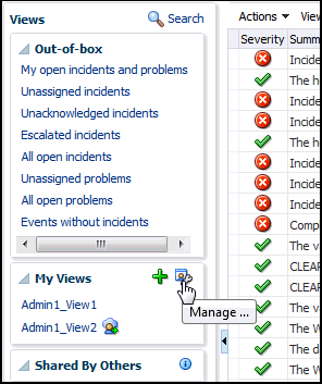

ビュー
ビューにより、関心のあるインシデントのみを分類して焦点を当てることができるので、インシデントを効率的に処理できます。ビューは、システムでインシデントおよび問題をフィルタリングするための検索基準のセットです。インシデント・マネージャでは、最も一般的なイベント、インシデントおよび検索の検索シナリオをカバーする事前定義済の標準ビューが用意されています。さらに、インシデント・マネージャでは、独自のカスタム・ビューを作成することもできます。カスタム・ビューは他のユーザーと共有できます。カスタム・ビューの作成の手順については、「カスタム・ビューの設定」を参照してください。カスタム・ビューの共有の手順については、「カスタム・ビューの共有/共有解除」を参照してください。
要約
イベント: Enterprise Managerにより検知されたターゲットでの重大な出来事の発生。
目標: 環境が確実にモニターされる。
インシデント: 同じ問題に関する、重要なイベントのセット、または関連するイベントの組合せ。
目標: サービス中断が回避されるか、迅速に解決される。
問題: インシデントの基礎となる根本原因。現在、これは診断インシデントの基礎となる根本原因を表す、Oracleソフトウェアでのクリティカルなエラーを表しています。
目標: 問題の基礎となる根本原因を解決し、今後の問題の発生を防ぐ。
イベント、インシデント、および問題は連携して動作し、ITエコシステム全体を効果的かつ効率的に管理することができます。次の図に、これらが管理環境内でどのように動作するかを要約します。
図2-4 イベント/インシデント/問題のフロー
次の項ではイベント、インシデントおよび問題について詳細に説明します。

例2-1 ルール・セットの例
ルール・セットは、ターゲット: グループ・ターゲットGに適用されます。
ルール・セットのルール:
指定されたイベントでインシデントを作成するためのルール
インシデント発生時に通知を送信するルール
いくつかの条件に基づいてインシデントをエスカレーションするルール。たとえば、インシデントがオープンな時間の長さです。
例2-2 ルール・セットのより詳細な例
製品グループGのルール・セット
ターゲット: 製品グループG
ルール1: すべてのターゲット停止イベントのインシデントを作成します。
ルール2: 重大度がクリティカルまたは警告の特定のデータベース、ホストおよびWebLogic Serverのメトリック・アラート・イベントのインシデントを作成します。
ルール3: すべての問題ジョブ・イベントのインシデントを作成します。
ルール4: すべてのクリティカル・インシデントについてページを送信します。すべての警告インシデントについて電子メールを送信します。
ルール5: 致命的インシデントが12時間を超えてオープンされている場合は、エスカレーション・レベルを1に設定し、マネージャに電子メールを送信します。

ルール・セット内のルールの実行順序を活用します。ルール・セットとルール・セット内のルールは順次実行されます。そのため、ルールおよびルール・セットはその点に留意して順番を決めてください。

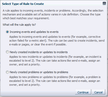

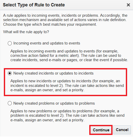

新規ルールを作成するとき、イベント、インシデントおよび問題のうち、どのオブジェクトにそのルールを適用するかを選択できます。次のルール使用のガイドラインは、どれを選択するかのガイドとして使用できます。
表2-7 ルール使用のガイドライン
| ルール使用 | 適用 |
                                           イベントに関するルール  |
                                           Enterprise Managerで管理されているイベントのインシデントの作成。 イベントに関する通知の送信。 ヘルプデスクのアナリストによって管理されるインシデントのチケットを作成するには、イベントのインシデントを作成し、そのインシデントにチケットを作成します。 イベントをサード・パーティ管理システムに送信。  |
                                           インシデントに関するルール  |
                                           インシデント・ワークフロー操作の管理(所有者の割当て、優先度の設定、エスカレーション・レベル)を自動化し、通知を送信 インシデント条件に基づくチケットの作成。たとえば、インシデントがレベル2にエスカレートされた場合にチケットを作成します。  |
                                           問題に関するルール  |
                                           問題ワークフロー操作の管理(所有者の割当て、優先度の設定、エスカレーション・レベル)を自動化し、通知を送信  |
ルール・セットの例
次の例は、説明した実装ガイドラインの多くを示しています。すべてのターゲットは単一のグループに統合され、グループ・メンバーに適用されるすべてのルールは同じルール・セットに属し、ルールの実行順序が設定されています。この例では、次のようなターゲットから構成されるグループ(製品グループG)にルール・セットを適用します。
DB1 (データベース)
Host1 (ホスト)
WLS1 (WebLogic Server)
ルール・セット内のすべてのルールは、インシデント作成、通知およびエスカレーションの3種類のアクションを実行します。
ルール・セットのより詳細なビューでは、ガイドラインにどのように従ったかを確認できます。
この詳細ビューでは、すべてのグループ・メンバーに適用される5つのルールがあります。ルールの実行順序(ルール1からルール5)は、ルール・セット内の3種類のルール・アクション(ルール1から3)に対応します。
ルール1-3: インシデントの作成
ルール4: 通知
ルール5: エスカレーション
ルールの実行順序をルール・アクション・カテゴリの進行状況と同期することで、実行効率が達成されます。この例に示すように、同じイベントのセットに対し重大度に基づき異なるアクションをとる条件付きアクションを使用することで、今後、複数のルールを変更する必要なく、イベント選択条件を変更することが容易になります。ノート: これは、すべてのインシデント(ルール1から3)のアクション要件が同じであることを前提としています。
次の表は、この例における明示的なルール・セット操作を示しています。すべてのターゲットは製品グループGにあります。
表2-8 製品グループGのためのルール・セットの例
| ルール名 | 実行順序 | 基準 | トリガー条件 | アクション |
                                           ルール1  |
                                           1番目  |
                                           DB1の停止 Host1の停止 WLS1の停止  |
                                           該当なし  |
                                           インシデントを作成します。  |
                                           ルール2  |
                                           2番目  |
                                           DB1 表領域フル(%) ノート: 警告およびクリティカルのしきい値は、ルールUIではなく、メトリックおよびポリシー設定で定義されます。 Host1 CPU使用率(%) WLS1 ヒープ使用量(%)  |
                                           重大度=警告の場合 重大度=クリティカルの場合  |
                                           インシデントを作成します。  |
                                           ルール3  |
                                           3番目  |
                                           DB1、Host1およびWLS1での、問題ジョブのステータス変更イベントの生成  |
                                           該当なし  |
                                           インシデントを作成します。  |
                                           ルール4  |
                                           4番目  |
                                           製品グループGのすべてのインシデント  |
                                           重大度=警告 重大度=クリティカル  |
                                           電子メールを送信します。 ページを送信します。  |
                                           ルール5  |
                                           5番目  |
                                           12日を超えてインシデントがオープンのまま残存  |
                                           ステータス=致命的  |
                                           エスカレーション・レベルを「1」にアップします。  |

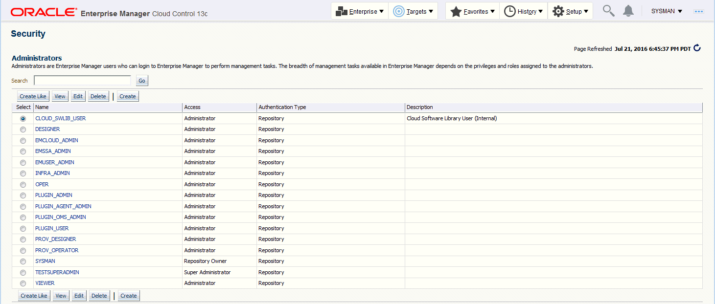

管理者および権限の設定
このステップには、適切な管理者の定義(セキュリティに対する適切な権限の割当てを含む)と、組織内で定義されたロールとドメイン所有権に基づく通知割当ての設定が含まれます。
ユーザー・アカウントの管理を実行するには、Enterprise Managerのホームページの「設定」をクリックし、「セキュリティ」、「管理者」の順に選択して管理者ページにアクセスします。
通常、インシデント管理に含まれる管理者には2つのタイプがあります。
ビジネス・ルール・アーキテクト/アナリスト: 業務の動きを深く理解し、その知識を操作上のルールに変換する管理者。これらのルールがデプロイされると、ビジネス・アーキテクトは動的組織の知識を使用して、それらのルールを最新に維持します。
エンタープライズ・ルール・セットを作成または編集するには、ビジネス・アーキテクト/アナリストに「エンタープライズ・ルール・セット」リソースに対する「エンタープライズ・ルール・セットの作成」権限が付与されている必要があります。アーキテクト/アナリストは、特定のルール・セットの管理に責任を持つ別の管理者(「エンタープライズ・ルール・セットの作成」権限がある場合もない場合もあります)とルール・セットの所有権を共有できます。
ITオペレータ/マネージャ: ITマネージャはインシデント割当ての毎日の管理に責任を負います。ITオペレータはインシデントに割り当てられ、その解決に責任を負います。

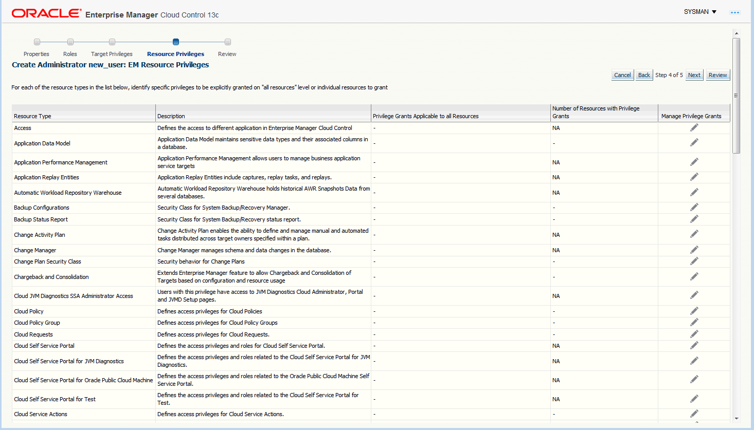

権限を付与するには、Enterprise Managerホームページ上の「設定」メニューから、「セキュリティ」、「管理者」の順に選択して管理者ページにアクセスします。リストから管理者を選択し、「編集」をクリックして、次の図に示すように管理者のプロパティ・ウィザードにアクセスします。

ルール・セットの設定
ルール・セットは受信イベント、インシデントおよび問題、またはそれらの更新に応答して、アクションを自動化します。この項では、最も一般的なタスクと例について説明します。

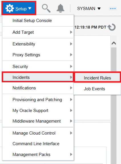

ロールの作成によるインシデントの作成
インシデントを作成するルールを作成するには、次のステップを実行します。
「設定」メニューで「インシデント」、「インシデント・ルール」の順に選択します。
イベントを管理するルールが含まれる既存のルール・セットがあるかどうかを確認します。インシデント・ルール・ページで「検索」オプションを使用して、ルール/ルール・セットの名前、説明、ターゲット名またはターゲットのターゲット・タイプおよび関連ルール・セットを検索します。ターゲット名またはこのターゲットが属するグループ・ターゲット名で検索し、ターゲットを管理するルール・セットを見つけることができます。
ノート: 既存のルール・セットがない場合は、「ルール・セットの作成」をクリックしてルール・セットを作成します。次に、ルール・セットの作成の一環としてルールを作成します。
新規ルールを含むルール・セットを選択します。「ルール・セットの編集」ページの「ルール」タブで、「編集」をクリックします。
「作成...」をクリックします。

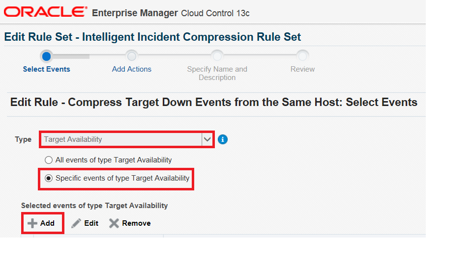

「受信イベントおよびイベントの更新」を選択します。
「続行」をクリックします。
新規ルールの作成ウィザードを使用してルール詳細を指定します。

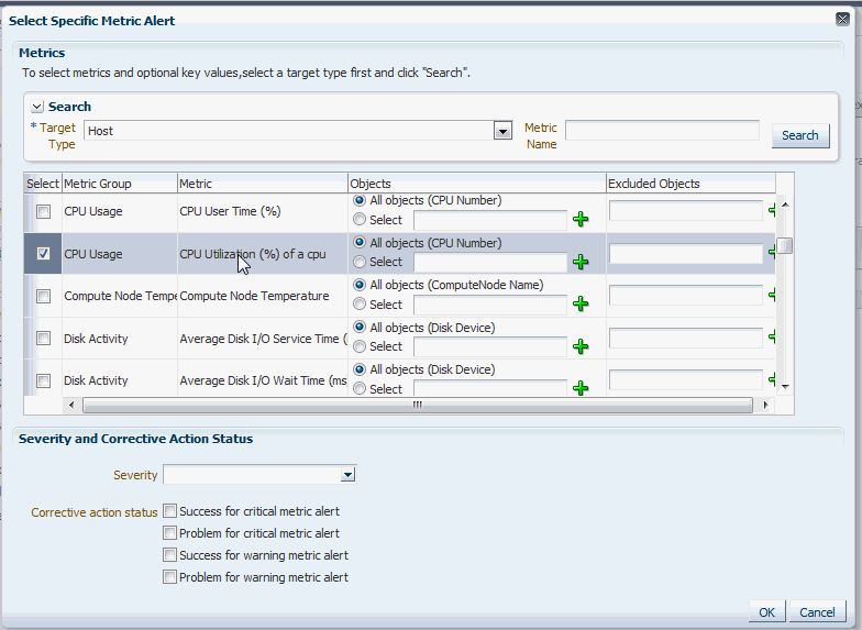

ルールの適用先である「イベント・タイプ」(「メトリック・アラート」など)を選択します。(「メトリック・アラート」は、タイプ「ターゲット」のルール・セットに対して使用可能です)。ノート: 1つのルールでは1つのイベント・タイプしか選択できません。一度選択すると、ルールの編集中は変更できません。
次に、「特定のメトリック」を選択することにより、メトリック・アラートを指定できます。メトリック・アラートを選択するための表が表示されます。「+」(追加)ボタンをクリックし、メトリック・セレクタを起動します。特定のメトリック・アラートの選択ページで、ターゲット・タイプ(「データベース・インスタンス」など)を選択します。関連するメトリックのリストが表示されます。興味のあるメトリックを選択します。「OK」をクリックします。
重大度および修正処理ステータスを選択することもできます。

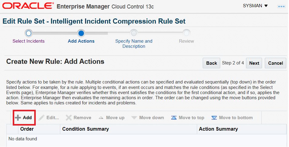

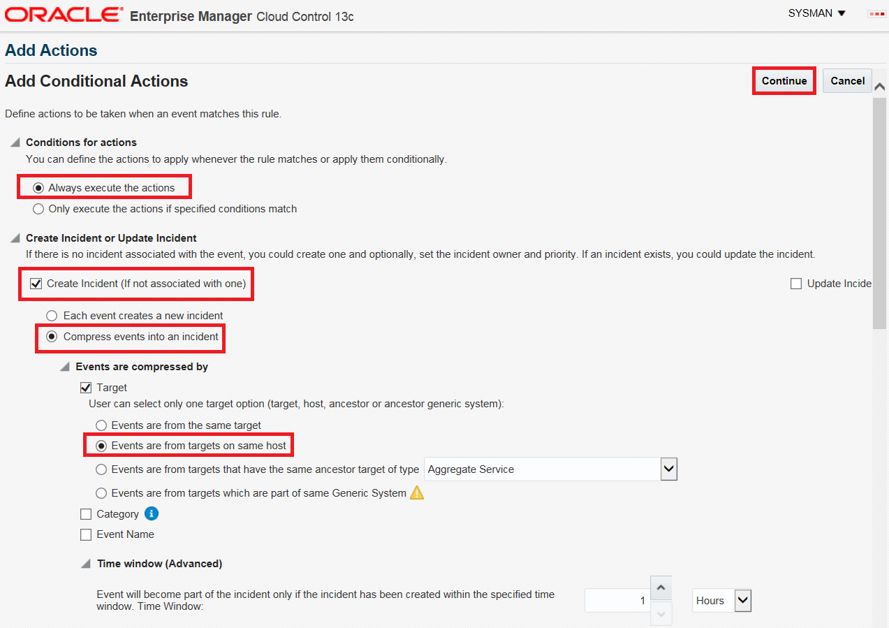

初期情報を指定した後、「次へ」をクリックします。「+」(追加)をクリックし、イベントのトリガー時に実行するアクションを追加します。アクションの1つとして「インシデントの作成」があります。
インシデントの作成の一環として、インシデントを特定のユーザーに割り当て、重要度を設定し、チケットを作成できます。すべての条件処理を追加した後、「続行」をクリックします。

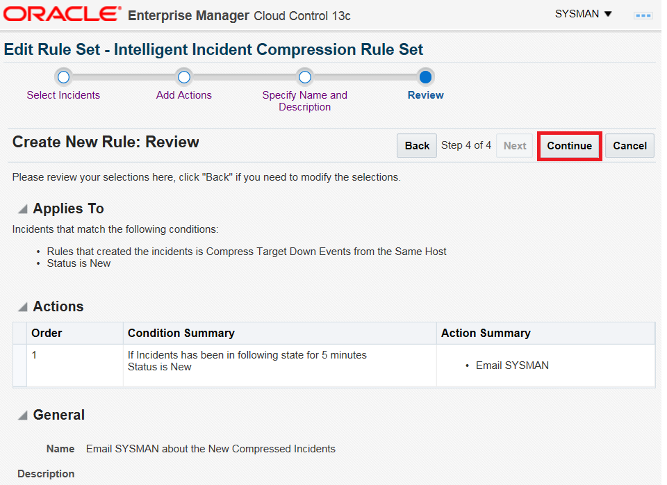

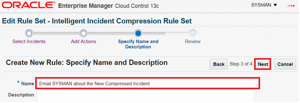

アクションの追加ページのすべての情報を指定した後で、「次へ」をクリックしてルールの名前と説明を指定します。確認ページで、すべての情報が正しいことを確認します。修正するには「戻る」をクリックします。ルール・セットの編集(ルール・セットの作成)ページに戻るには「続行」をクリックします。

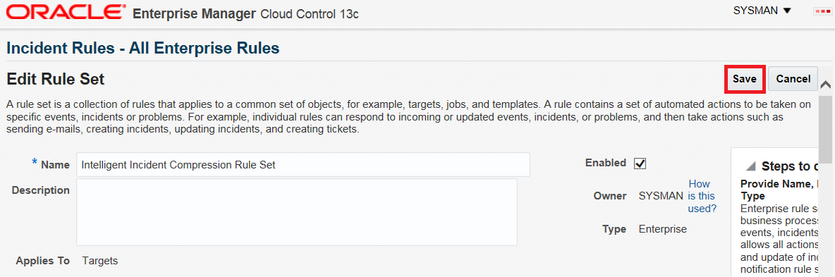

「保存」をクリックし、ルール・セットおよびルールの変更がデータベースに保存されるようにします。
前のステップで選択したメトリックでメトリック・アラート・イベントを生成し、ルールをテストします。

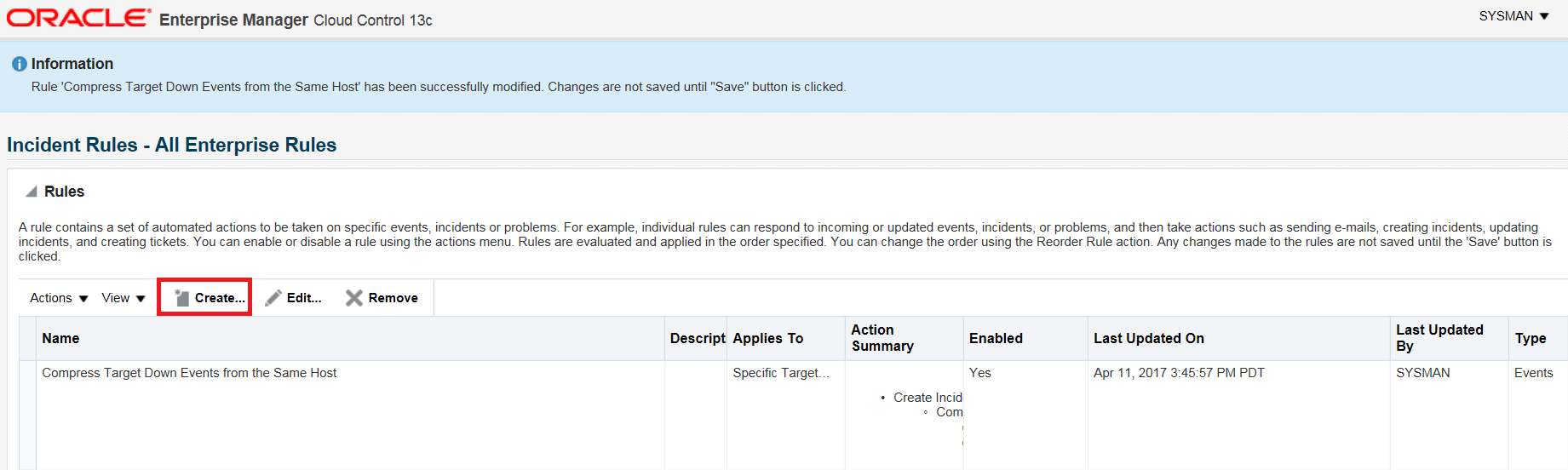

インシデントのエスカレーションを管理するルールの作成
インシデントのエスカレーションを管理するルールを作成するステップ:
インシデントを管理するルールが含まれる既存のルール・セットがあるかどうかを確認します。それをインシデントについての任意の既存ルール・セットに追加できます。
新規ルールを含むルール・セットを選択します。ルール・セットの編集ページの「ルール」タブで、「編集」をクリックし、次の操作を行います。
「作成...」をクリックします。
「新たに作成されたインシデントおよびインシデントの更新」を選択します。
「続行」をクリックします。

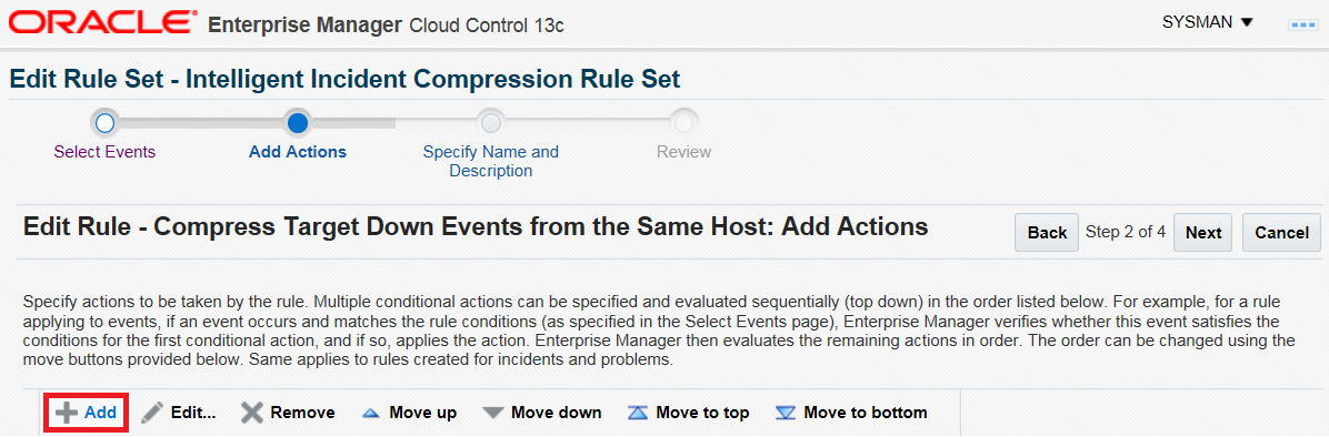

ルールを設定して新しく作成したすべてのインシデントに適用する場合、またはインシデントが「致命的」重大度に更新されるときには、「特定のインシデント」オプションを選択し、条件に重大度が致命的」を追加します。

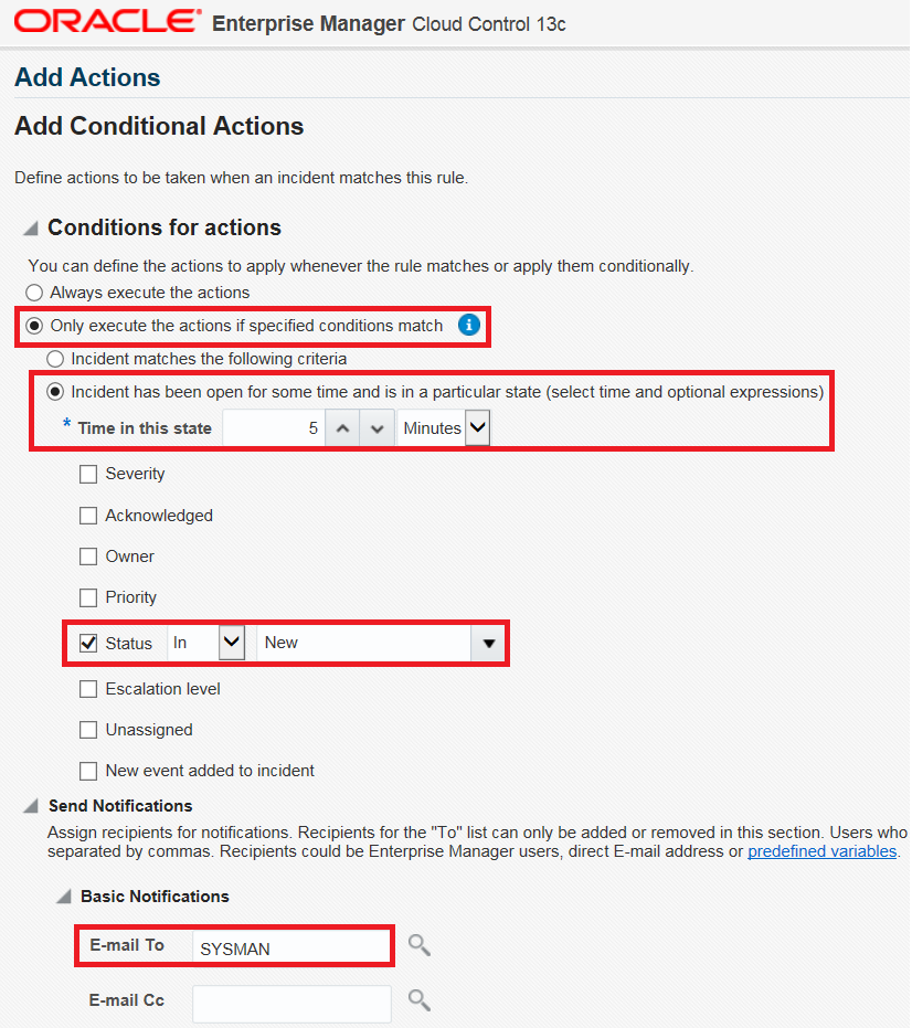

アクションの追加ページの「アクションの条件」リージョンで、「指定された条件に一致する場合のみアクションを実行」を選択します。
「インシデントは一定の時間オープンであり、特定の状態にあります(時間とオプションで式を選択)」を選択します。
時間に48時間を選択し、ステータスは「解決されていません」または「クローズ済」です。
「通知」リージョンに、電子メールまたはページャによって通知する管理者の名前を入力します。「続行」をクリックし、現在の条件とアクションのセットを保存します。

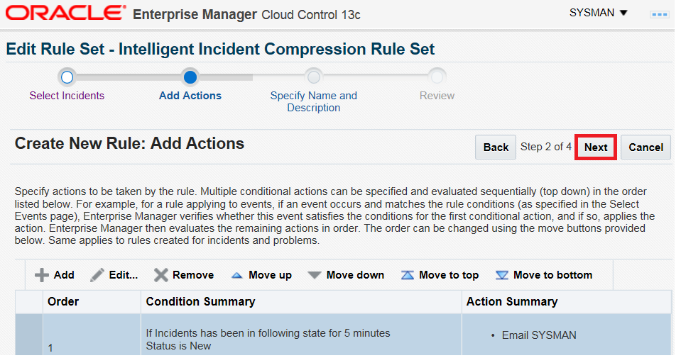

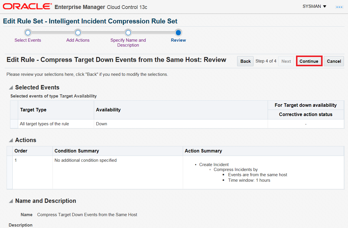

追加されたアクション・セットを確認して、「次へ」をクリックします。「次へ」をクリックして「サマリー」画面に移動します。サマリー情報を確認し、「続行」をクリックしてルールを保存します。
既存のエンタープライズ・ルールのシーケンスを確認し、新しく作成したルールをそのシーケンスに配置します。
ルール・セットの編集ページでdesired rule from the Rules表をクリックし、「アクション」メニューから「ルールの並替え」を選択して、ルール・セット内のルールの順序を変更してから、「保存」をクリックして、ルールの順序の変更を保存します。

ルール・セットのテスト
ルール・セットを開発する際、考えられるすべてのイベント条件に一致するルールを作成することが困難になる可能性があります。以前は、ルールをテストする唯一の方法は、モニター対象の環境でイベントをトリガーし、イベントに一致するルールとルールが実行する操作を確認することでした。Enterprise Managerリリース12.1.0.4以上では、既存のイベントをシミュレートできるため、ルール・セットの開発フェーズでルール操作をテストでき、特定のイベント条件が発生するまで待機することはありません。ルールのシミュレーション機能によって、特定のイベントがルールでどのように実行されるかを確認できます。特定のイベントに一致するルールをすぐに確認し、どのような操作を実行するかを確認します。
ノート:
ルールのシミュレート機能は、イベント・ルールでのみ使用できます。この機能でインシデント・ルールをテストすることはできません。
ルールをシミュレートするには、次のようにします。
この手順では、ルール・セットが作成済であることが前提になります。ルール・セットの作成の手順については、「ルール・セットの作成」を参照してください。ルール・タイプが「受信イベントおよびイベントの更新」であることを確認します。

データ・センターは、ビジネスの優先度に応じて協力しながらイベントおよびインシデントを管理できる作業手法に従います。Enterprise Managerには、この管理および自動化を実現するために次の機能が用意されています。
適切な管理者に対する通知の送信。
インシデントおよびルールの作成。
インシデントの初期所有権の割当て、および場合によってはシフト割当てまたは専門知識に基づいた所有権の委譲
解決ステータスの追跡
影響を受けるコンポーネントおよびインシデントの性質に基づいた優先度の割当て
インシデントのエスカレート。
My Oracle Supportのナレッジ記事へのアクセス
Oracleソフトウェアの問題に関するサポートをリクエストするためのOracle Service Requestのオープン。

インシデントの処理には次のステージが含まれます。
処理が必要な事項の発見
Enterprise Managerには、処理が必要な事項を発見できるアクセス・ポイントが複数用意されています。インシデント管理の主な焦点は、インシデント・マネージャ・コンソールですが、Enterprise Managerにも、別の通知方法が用意されています。対応が必要な問題があることを通知する最も一般的な方法は電子メールです。しかし、インシデント情報は次の場所にもあります。

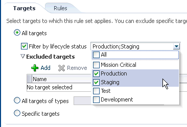

ターゲットのライフサイクル・ステータスによるインシデントの検索
高レベルのインシデント属性を使用した検索に加えて、個別のライフサイクル・ステータスに基づくさらに詳細な検索を実行することもできます。簡単に言うと、ライフサイクル・ステータスは、ターゲットの運用ステータスを示すターゲット・プロパティです。検索できるステータス・オプションは次のとおりです。
すべて
基幹
本番
ステージング
テスト
開発
ライフサイクル・ステータスの詳細は、「イベントの優先度付け」を参照してください。

カスタム・ビューの設定
インシデント・マネージャでも、焦点を当てる必要のあるインシデントや問題にすばやくアクセスできるカスタム・ビューを定義できます。たとえば、所有するすべてのクリティカル・データベース・インシデントを表示するビューを定義できます。関心のあるインシデント属性のみを表示するビュー・プリファレンスを指定および保存することで、Enterprise Managerで一致するインシデントのリストのみを表示します。
優先度1など、特定の属性を持つインシデントのみを検索できます。このビューにより、毎日の優先順位決定のために適切なインシデントに容易にアクセスできます。検索基準を「All priority 1 incidents for my targets」という名前のフィルタとして保存できます。このビューはすぐにUIで使用可能となり、ログインして特定のインシデントにアクセスするときに、いつでも使用できます。最後に使用したビューは、次にログインするときに使用されるデフォルトのビューになります。
次のステップを実行してください。
インシデント・マネージャ・ページにナビゲートします。
Enterprise Managerホームページ上の「エンタープライズ」メニューから、「モニタリング」を選択し、「インシデント・マネージャ」を選択します。
左側にある「マイ・ビュー」リージョンで、作成アイコン(+)をクリックします。
「検索」リージョンで、「タイプ」列を使用してインシデントを検索し、「インシデント」を選択します。
「基準」リージョンで、適切な基準をすべて選択します。基準にフィールドを追加するには、「フィールドの追加」をクリックして適切なフィールドを選択します。
適切な基準を指定した後、「結果取得」をクリックします。
インシデントのリストが求めているものと一致することを確認します。一致しない場合は、必要に応じて検索基準を変更します。
この表に関連付けられているすべての列を表示する場合には、「表示」メニューで「列」、「すべて表示」の順に選択します。
表示する列のサブセットを選択と、それらを表示する順番を選択するには、「ビュー」メニューで、「列」、「列の管理」の順に選択します。表に追加できる列のリストを示すダイアログが表示されます。
「ビューの作成」ボタンをクリックします。
ビュー名を入力します。このビューを他の管理者が使用する場合は、「共有」オプションをチェックします。
「OK」をクリックして、ビューを保存します。

インシデント・ダッシュボード
インシデント・ダッシュボードにより、インシデントの分散方法を感覚的につかむなどのインシデント管理の様々な側面を追跡してモニターできます。特に、インシデント・ダッシュボードは、カスタム・ビューを使用してインシデント・セットの範囲を制限する別の方法(ビューごとに1つのダッシュボード)を示します。インシデントおよびインシデント分散パターンを解釈する直感的な方法を提供する他に、ダッシュボードはインシデント・ライフサイクル・アクション(承認、割当、コメントの追加など)に対する迅速で容易なアクセスを提供します。
次の図に、インシデント・ダッシュボードを示します。
図2-5 インシデント・ダッシュボード
インシデント・ダッシュボードの領域
インシデント・ダッシュボードの各部は3つのセクションに分かれています。
ノート:
デフォルトでは、データは自動的に30秒ごとにリフレッシュされます。必要に応じて、リフレッシュ間隔を長くしたり短くしたりすることができます。
「サマリー」領域は次の数値を表示します。
「オープン」インシデント(過去1時間に作成されたインシデントを含む)。
「致命的」インシデント(過去1時間に作成されたか「致命的」に更新されたインシデントを含む)。
「エスカレート済」インシデント(過去1時間にエスカレーションされたインシデントを含む)。
「未割当て」インシデント。
「未確認」インシデント。
赤くハイライト表示されたインシデント・ダッシュボード要素は即時対応が必要です。サマリー番号をクリックすると、そのインシデント領域に関連するインシデントのみを表示できます。グラフおよびインシデント・リストに表示されたデータは必要に応じて変更されます。
「グラフ」は、現行のインシデント分散のわかりやすい表示および各インシデントの管理ステータスを提供します。グラフの一部をクリックすることで、インシデント・ダッシュボードに表示されているデータをそれらのインシデントのみにフィルタリングできます。
「インシデント・リスト」は、最終更新タイムスタンプで時系列の降順にオープンなインシデントを表示します。このリストから、インシデントに対するエスカレーション、優先度付け、承認、所有者の割当、コメントの追加などの必要なインシデント・ライフサイクル・アクションを実行できます。
インシデント・ダッシュボードの作成
オープンなインシデントのインシデント・ダッシュボードを作成するには、「インシデント・マネージャ」に移動し、インシデント表の上にあるページの左上部にある「ダッシュボード」ボタンをクリックします。
オープンなインシデント・ダッシュボードは便利ですが、さらに一般的なシナリオには、インシデント・ダッシュボードに関心のあるインシデントのデータのみを表示するカスタム・ビューの作成が含まれます。カスタム・ビューの作成の詳細は、「カスタム・ビューの設定」を参照してください。特定のビューのインシデント・ダッシュボードを表示するには、目的のビューをインシデント・マネージャUIの「マイ・ビュー」リストから選択し、「ダッシュボード」をクリックします。
インシデント・ダッシュボードのカスタマイズ
デフォルトのダッシュボードが要件に合わない場合、様々な方法でダッシュボードを変更できます。たとえば、デフォルトのグラフの削除、事前定義済グラフの追加、または既存グラフの変更(グラフのディメンションの変更や円グラフから棒グラフへの変更など)です。
インシデント・ダッシュボードをカスタマイズするには、「サマリー」セクションの上にある「カスタマイズ」をクリックします。変更後、「保存」をクリックして変更内容を保存します。

インシデントの処理を決定した場合、自分自身をインシデントの所有者として設定し、ステータスを「調査中」に更新します。

ルール・セットの編集ページで、「ルール」セクションを探します。「作成...」をクリックします。
「作成するルールのタイプを選択」ダイアログで、「受信イベントおよびイベントの更新」を選択します。「続行」をクリックします。

アクションの追加ページで、「+」(「追加」)をクリックします。
「インシデントの作成」セクションで、「インシデントの作成」を選択します。「続行」をクリックします。アクションの追加ページに新規のルールが表示されます。「次」をクリックします。

ルールのタイプに「新たに作成されたインシデントおよびインシデントの更新」を選択し、「続行」をクリックします。

アクションの追加ページで、「追加」をクリックします。条件付きアクション・ページが表示されます。
「アクションの条件」セクションで、「指定された条件に一致する場合のみアクションを実行」を選択します。
「インシデントは次の基準に一致」リストから「重大度」を選択し、ドロップダウン・リストから「クリティカル」を選択します。
「通知」セクションの「ページ」フィールドにDBAを入力します。「続行」をクリックします。アクションの追加ページが表示されます。
「インシデントは次の基準に一致」リストから「重大度」を選択し、ドロップダウン・リストから「警告」を選択します。
「通知」セクションの「電子メール宛先」フィールドにDBAを入力します。「続行」をクリックします。アクションの追加ページに2つの条件付きアクションが表示されます。「次」をクリックします。

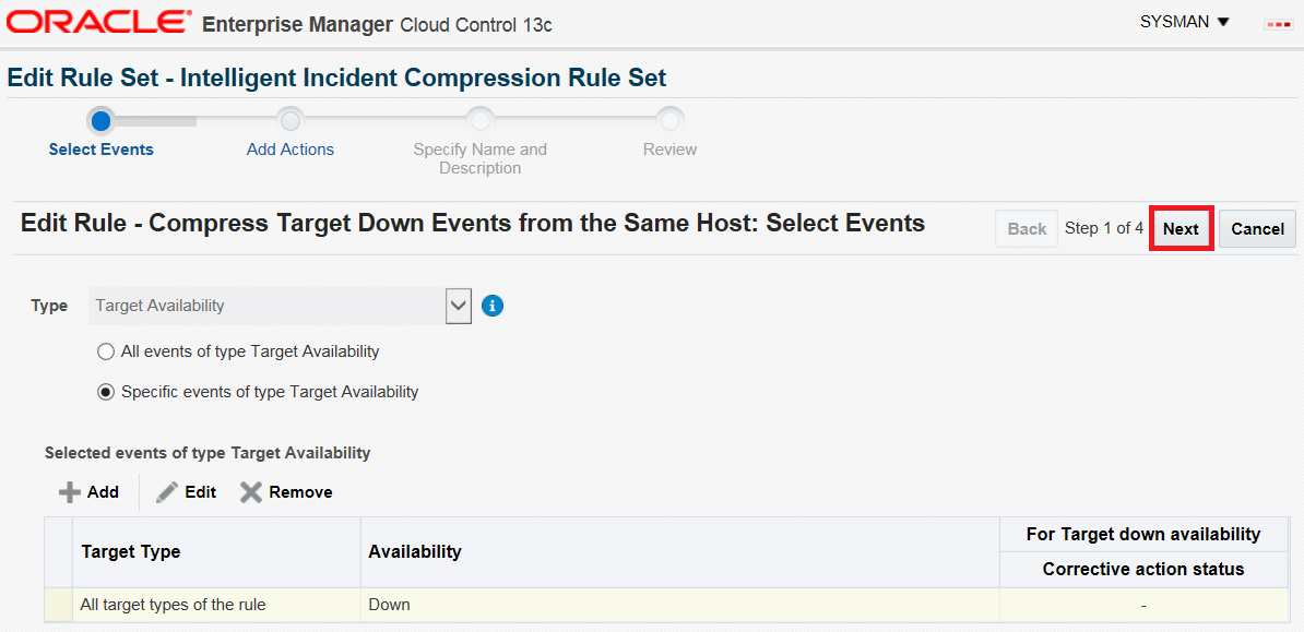

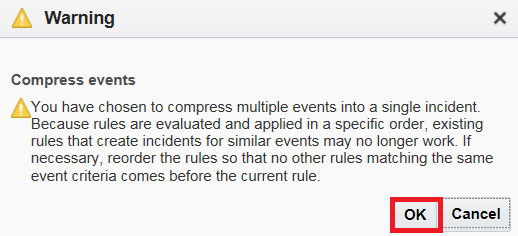

1つのインシデントへの複数イベントの圧縮
インシデントは、対応するインシデント・ルールが定義されている場合に、イベントに対して作成されます。この状況では、複数のイベントによって複数のインシデントが生成されます。ただし、イベントが同じ問題に関連している場合、管理の容易性の見地から、複数のインシデントを生成するのではなく、単に1つのインシデントを生成する方が適切です。このことは、特に、同じ管理者がこれらの関連イベントを管理する場合に当てはまります。
Enterprise Manager 13c以上では、インテリジェントなインシデント圧縮により、複数のイベントを自動的に1つのインシデントにグループ化できます。次のような状況においては、複数のイベントを1つのインシデントとして処理するとメリットがあります。
特定のデータベースの表領域全体にわたる、すべての「使用されている表領域(%)」アラートが、自動的に1つのインシデントに統合されるようにする必要がある場合。
1つのターゲットについてのすべてのメトリック収集エラーが、自動的に1つのインシデントに統合されるようにする必要がある場合。
1つのWebLogicドメイン内の、すべてのSOAコンポジット・ターゲットの停止イベントが、自動的に1つのインシデントに統合されるようにする必要がある場合。
利便性のために、Enterprise Managerには、関連イベントを1つのインシデントに自動的に圧縮する即時利用可能なルールが用意されています。これらのルールは、イベントのグループ化が役立つ可能性のある、最も一般的な条件のいくつかに対処します。

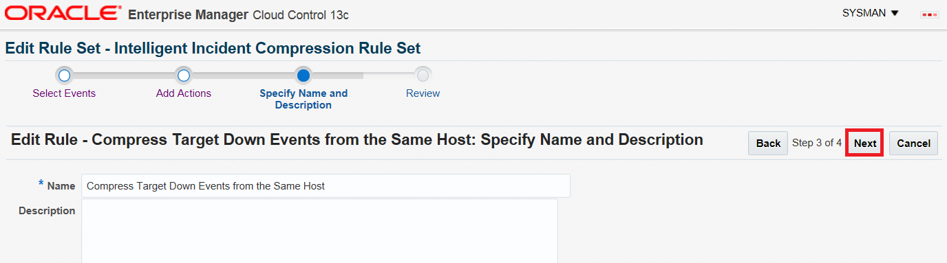

インシデント圧縮ルール・セットの作成
次の例は、インシデント(圧縮)を生成し、圧縮されたインシデントが生成されたことを電子メールで管理者に通知するインシデント・ルール・セットを作成する方法を示しています。
「設定」→「インシデント」→「インシデント・ルール」の順にクリックします。
「ルール・セットの作成」をクリックします
「ルール・セット」の名前を入力し、そのルールを適用するターゲットを選択します。この例では、ターゲットとして「データベース・インスタンス」を選択しています。
「ルール」セクションまでスクロールして「作成」をクリックします。
「作成するルールのタイプを選択」ポップアップ・ウィンドウで、デフォルト(「受信イベントおよびイベントの更新」)が選択されたままにして「続行」をクリックします。
「タイプ」ドロップダウン・メニューから「ターゲット可用性」を選択し、「タイプターゲット可用性の特定のイベント」を選択します。「追加」をクリックします。
「停止中」チェック・ボックスを選択し、「OK」をクリックします。
「次」をクリックします。
「追加」をクリックして「条件付きアクション」を追加します。
イベントを圧縮する条件を選択し、「続行」をクリックします。この例では、同じホスト上のターゲットからのイベントを圧縮しています。
ポップアップ・ウィンドウで、「OK」をクリックします。
「次」をクリックします。
ルールの名前を指定し、「次」をクリックします。
「続行」をクリックしてルールを追加します。

「新たに作成されたインシデントおよびインシデントの更新」を選択して「続行」をクリックします。
                              「特定のインシデント」を選択します。
「インシデントを作成したルール」のチェック・ボックスを選択し、先ほど作成したルールを選択します。
「ステータス」のチェック・ボックスを選択し、「新規」を選択します。
「次」をクリックします。
次のスクリーンショットに示したように「条件付きアクション」を設定します。要件に応じて、通知先のユーザーを変更します。
「次」をクリックします。
ルールの名前を入力し、「次」をクリックします。
「続行」をクリックします。
「保存」をクリックしてルール・セットを保存します。
ルール・セットを強調表示して「ルール・セットの並替え」をクリックします。
ルール・セットを最上位に移動し、「OK」をクリックします。
新しいルール・セットをリストの最上位に移動すると、ルール・エンジンによって最初に評価されます。

- システム・ダッシュボードで、「インシデントと問題」表の左上隅からアクセスできる「ビュー」オプションをクリックします。
 - 「兆候の除外」オプションを選択します。かわりに「原因のみ」オプションを選択して、他のターゲットの停止インシデントの原因として識別されたターゲットの停止インシデントのみを表示することもできます。選択したオプションにかかわらず、兆候または根本原因としてマークされていないインシデントは表示されたままです。

インシデント・マネージャの根本原因分析(RCA)機能を利用するには、兆候以外のターゲットの停止イベントに対してインシデントを生成するルール・セットを作成します。兆候のターゲットの停止イベントが多数生成され、兆候以外のターゲットの停止イベントが少ししかない状況のモニタリングでは、兆候以外のイベントについてのみインシデントを生成し通知を送信するルール・セットを作成/変更できます。
イベント・ルール1: すべての関連イベントについてインシデントを生成しますが、それ以上のアクションは取りません(通知もチケット作成も行いません)。このイベントは原因とマークされます。
イベント・ルール2: 兆候以外のイベントについてのみインシデントを生成し、通知の送信およびチケットの作成も行います。このイベントは、原因でも兆候でもありません。
兆候以外のターゲットの停止イベントを処理するイベント・ルールを作成するには、「インシデント・ルール」 - 「すべてのエンタープライズ・ルール」ページ(「設定」→「インシデント」→「インシデント・ルール」)にナビゲートします。ここでは、新しいルール・セットを作成(「ルール・セットの作成」をクリック)することも、既存のルール・セットを編集(「編集」をクリック)することもできます。
すべての関連イベントについてインシデントを生成するルール・セットを作成するには、次のようにします。
- 「ルール・セットの作成」/「ルール・セットの編集」ページの「ルール」リージョンで、「作成」をクリックします。「作成するルールのタイプを選択」ダイアログが表示されます。
                                 「続行」をクリックします。「新規ルールの作成: イベントの選択」ダイアログが表示されます。「ターゲット可用性」を選択します。
 - 「詳細な選択オプション」リージョンで、「原因分析の更新」を選択します。3つの原因イベント・オプションが表示されます。
イベントは原因としてマークされます: このターゲットに依存する他のターゲットが停止している場合、このターゲットの停止は原因とみなされます。
イベントは兆候としてマークされます: このターゲットが依存するターゲットも停止している場合、このターゲットの停止は兆候とみなされます。
                                       イベントが原因および兆候ではありません: ターゲットの停止は原因でも兆候でもありません。
ノート:
ノート: オプションを1つ選択することによって、関係のないターゲットの停止イベントをフィルタ処理し、相互依存性のあるターゲットに関するターゲットの可用性イベントに絞り込みます。
「イベントは原因としてマークされます」を選択し、「次」をクリックします。

「設定」メニューから、「インシデント」、「インシデント・ルール」の順に選択します。
「ルール・セットの作成」をクリックします。

「受信イベントおよびイベントの更新」を選択し、「続行」をクリックします。

「タイプ メトリック・アラートの特定のイベント」オプションを選択します。メトリック選択領域が表示されます。
この例では、CPU使用率が定義した「クリティカル」しきい値を大幅に超えた場合にのみ通知を送信します。
ドロップダウン・リストから重大度「クリティカル」を選択します。
「OK」をクリックします。

「作成するルールのタイプを選択」ダイアログで、「受信イベントおよびイベントの更新」を選択し、「続行」をクリックします。
