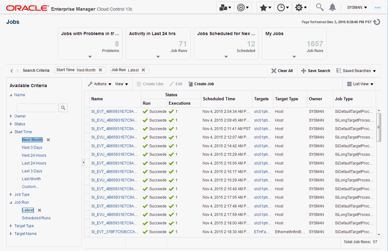

「ジョブ・アクティビティ」ページは、ジョブ・システムの中核です。このページからは、次の操作が可能です。
  • 既存のジョブ実行と個別ジョブ実行を検索します。「名前」、「所有者」、「ステータス」、「スケジュール開始」、「ジョブ・タイプ」、「ターゲット・タイプ」、「ターゲット名」などで絞り込みます。
  • ジョブを作成します。
  • ジョブ定義を表示または編集します。
  • ジョブの類似作成、ライブラリへのコピー、一時停止、再開、停止、削除を行います。
  • 結果の表示、ジョブ実行または個別ジョブ実行の編集、類似作成、一時停止、再開、再試行、停止および削除を行います。
図10-1 「ジョブ・アクティビティ」ページ
「ジョブ・アクティビティ」ページの画面キャプチャ。1つのジョブが表示されています。
「エンタープライズ」メニューから「ジョブ・アクティビティ」ページにアクセスする他に、ターゲット・タイプのメニューから「ジョブ・アクティビティ」を選択して、すべてのターゲット・タイプのターゲット固有のメニューからこのページにアクセスすることもできます。このような別の場所からこのページにアクセスする場合、「ジョブ・アクティビティ」ページには、ジョブの一覧ではなく、特定のターゲットに関連するジョブのサブセットが表示されます。
「ジョブ・アクティビティ・サマリー」表ビューの変更
ジョブ実行を従来の表形式で表示するほか、Enterprise Managerではジョブ実行データをより有意義なものにする代替ビューを使用してジョブ実行を表示できます。たとえば、最も多くのリソースを使用しているジョブまたは最も実行時間の長いジョブを表示できます。
次の3つのジョブ・アクティビティ表示オプションがあります。
  • リスト: 従来の表形式によるジョブ情報表示。
  • サマリー: 属性の選択した属性に基づいて、ジョブ実行のグラフィカルなロールアップを表示します。ロールアップ・ビューの任意のセルをクリックすると、検索をさらに絞り込み、さらに詳細にジョブの実行を分析する表ビューに移動します。

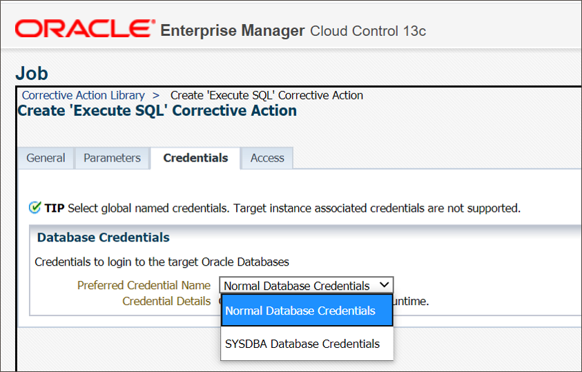

ホスト資格証明とデータベース資格証明の指定
「資格証明」プロパティ・ページで、ホスト資格証明とデータベース資格証明を指定します。管理エージェントは、ホスト資格証明を使用してSQL*Plus実行可能ファイルを起動し、データベース資格証明でターゲット・データベースに接続してSQLスクリプトを実行します。ジョブは、ホストとデータベースに対して優先資格証明を使用するか、優先資格証明よりも優先される他の資格証明を指定できます。
  • 優先資格証明の使用:
    SQLスクリプト・ジョブのターゲットに対して優先資格証明を使用する場合はこのオプションを選択します。ホストとデータベースの両方に使用される資格証明は、ドロップダウンで指定した資格証明になります。「通常データベース資格証明」を選択する場合、通常のデータベース優先資格証明が使用されます。「SYSDBAのデータベース資格証明」を選択する場合、SYSDBA優先資格証明が使用されます。どちらの場合も、データベース・ターゲットに関連付けられたホスト資格証明が使用されます。ジョブを実行するたびに、優先資格証明の現在の値が取得されます。
  • 名前付き資格証明:
    すべてのターゲットに対して優先資格証明を上書きする場合はこのオプションを選択し、すべてのターゲットでジョブが使用する名前付き資格証明を入力します。
    多くのIT組織ではパスワードを定期的に変更することが求められます。このオプションを使用して、すべての優先資格証明のパスワードを変更できます。Enterprise Managerは実行時に資格証明の現在の値(ユーザー名およびパスワード)を使用するため、優先資格証明を使用するジョブおよび修正処理は新しく変更された値を自動的に取得します。また、名前付き資格証明は集中管理されます。名前付き資格証明の変更は、その資格証明を使用するすべてのジョブまたは修正処理に伝播されます。
    修正処理の場合、優先資格証明を指定すると、Enterprise Managerは修正処理を編集した最後のEnterprise Managerユーザーの優先資格証明を使用します。このため、1番目のユーザーが最初に指定した修正処理を編集しようとする場合、Enterprise Managerでは、その修正処理に使用される資格証明を別のユーザーが指定する必要があります。

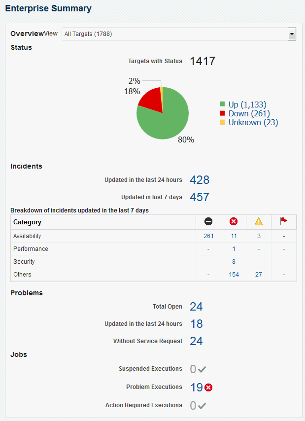

すべてのジョブの集計ステータスの表示
ジョブの発行後、すべてのターゲットに対するすべての個別ジョブ実行は自動的にロールアップされ、「エンタープライズ・サマリー」ページで参照できるようになります。図10-2に、「エンタープライズ・サマリー」ページの下部にある「ジョブ」セクションを示します。
図10-2 「エンタープライズ・サマリー」ページのターゲット・ジョブのサマリー
この情報は、何百、何千というシステムに対しジョブを実行する場合には特に重要となります。失敗した個別ジョブ実行を特定することもできます。特定の個別実行に関連付けられた数字をクリックすると、ドリルダウンして失敗したジョブの詳細を参照できます。

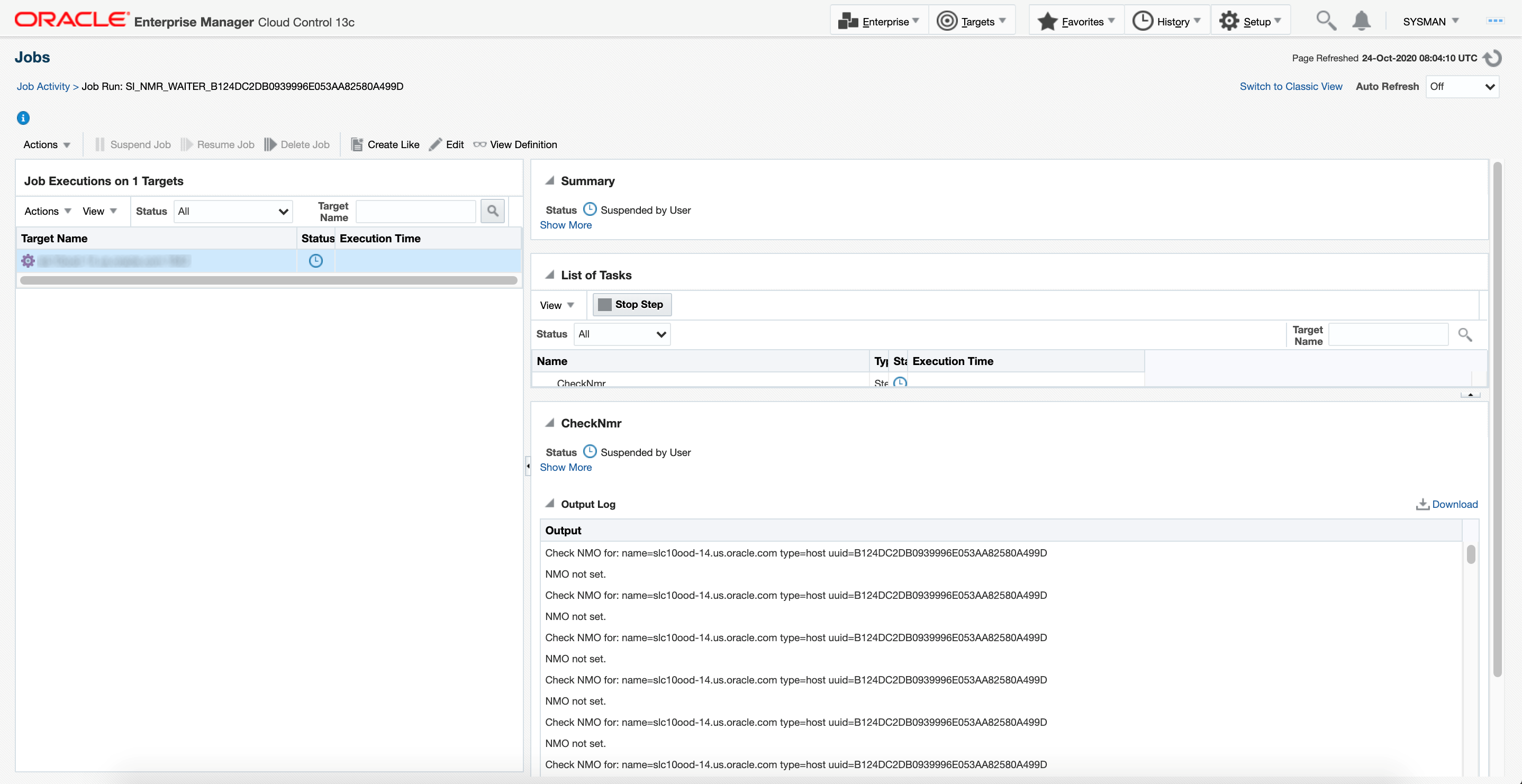

実行のステータスを表示するには:
  1. 「ジョブ・アクティビティ」ページで、対象のジョブの「名前」リンクをクリックします。「ジョブ実行」ページが表示されます。
  2. ジョブ実行サマリーの表示以外に、特定のタスクをドリルダウンして詳細情報を表示できます。
拡張ビューへの切替え
Cloud Controlのバージョン12.1.0.4から、1つのページで複数のドリルダウンのビューを組み合せた、ジョブ実行のビューを起動できるようになりました。拡張ビューを有効化するには、次のコマンドを実行します。
emctl set property -name oracle.sysman.core.jobs.ui.useAdfExecutionUi -value true
標準ビューに戻すには、次のコマンドを実行します。
emctl set property -name oracle.sysman.core.jobs.ui.useAdfExecutionUi -value false
ノート:
これらのコマンドはOMSの再起動を必要としません。
単一実行によるジョブ実行の拡張ステータスの表示
単一実行には単一のステップと複数のステップがあります。単一実行のステータスを表示するには:
複数実行によるジョブ実行の拡張ステータスの表示
複数実行のステータスを表示するには:
  1. 「ジョブ・アクティビティ」ページで、複数実行を含むジョブの「名前」リンクまたは「ステータス」リンクをクリックします。
    「ジョブ実行」ページが表示されます。
  2. 左側の表で、対象の実行をクリックします。
    特定の実行の詳細がページの右側に表示されます。

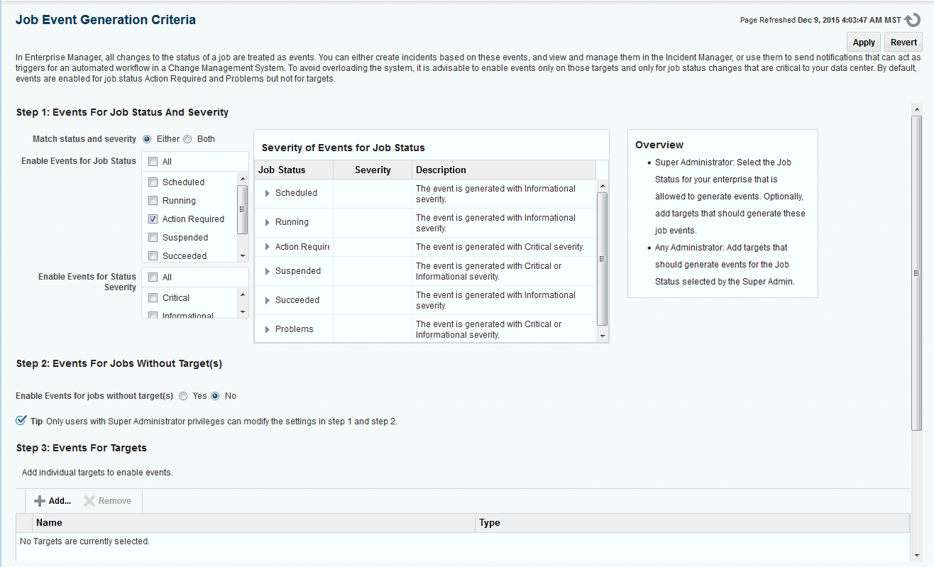

ジョブ・イベント基準の生成
ジョブ・システムは、ジョブがその実行ステータスを変更したときにステータス変更イベントを発行し、これらのイベントは実行ステータスに基づいて異なる重大度を持ちます。
「ジョブ・イベント生成基準」ページを使用して、ジョブ・イベント通知のターゲットを設定します。このページでは、イベントまたは通知を発生させる対象のジョブ、ターゲットまたはステータスを決定できます。これにより、ユーザーは有効なイベントのみを発生できます。このページで行う設定によって、ジョブの動作が変更されることはありません。インシデント・ルール・セットを使用してジョブ・イベントに関する通知を設定できます。
このページにアクセスするには、「設定」メニューから「インシデント」、「ジョブ・イベント」の順に選択します。
図10-3 「ジョブ・イベント生成基準」ページ
ジョブ・イベント生成基準ページ
ジョブ・ステータス、ステータス重大度およびターゲットのないジョブのイベントの有効化
ジョブ・ステータスとターゲットのないジョブのイベントを有効化するには、次の手順を実行します。
  1. イベントを生成するジョブ・ステータスを選択するために、スーパー管理者権限があることを確認します。
  2. ターゲットを追加するためのターゲット表示権限を持つ管理者であることを確認します(スーパー管理者によって設定されたジョブ・ステータスに関して、このターゲットに対してイベントを生成します)。
  3. スーパー管理者としてCloud Controlにログインします。
  4. 「設定」メニューで「インシデント」、「ジョブ・イベント」の順に選択します。ジョブ・イベント生成基準ページが表示されます。
  5. 「ジョブ・イベント生成基準」ページで次の手順を実行します。
    1. 「ジョブ・ステータスのイベントを有効化します」リージョンで、イベントを発行するステータスを選択します。
    2. 「ステータス重大度のイベントの有効化」リージョンで、クリティカル・ステータス、情報ステータス、またはその両方についてのイベントを有効にするかどうかを選択します。
    3. ターゲットと関連付られていないジョブのイベントを作成する場合は、「ターゲットのないジョブのイベントを有効化します」セクションで「はい」を選択します。
    4. 「ターゲットのイベント」セクションで「追加」をクリックし、ジョブ・イベントを有効にするターゲットを追加します。
  6. 「適用」をクリックします。
ジョブ・ステータスのイベントを生成するためのターゲットの追加
ジョブ・ステータスを発行するイベントをスーパー管理者が選択したら、管理者はイベントを生成するためのターゲットを追加できます。ターゲットを追加して、ジョブ・ステータスのイベントを生成するには、次の手順を実行します。
  1. スーパー管理者によって設定されたジョブ・ステータスに対して、イベントを生成するターゲットを追加するためのターゲット表示権限を持つ管理者であることを確認します。
  2. 管理者としてCloud Controlにログインします。
  3. 「設定」メニューで「インシデント」、「ジョブ・イベント」の順に選択します。ジョブ・イベント生成基準ページが表示されます。
  4. 「ジョブ・イベント生成基準」ページで次の手順を実行します。
    1. 「ジョブ・ステータスとターゲットのないジョブのイベント」セクションで、イベントを発行可能なステータスを確認できます。また、ターゲットのないジョブのフィルタに対してイベントが有効になっているかどうかも確認できます。
    2. 「ターゲットのイベント」セクションで「追加」をクリックして、ジョブ・イベントを有効にするターゲットを追加します。「削除」をクリックすることで、ジョブ・イベントを有効にしないターゲットを削除することもできます。
      ノート:
      「ターゲットのイベント」セクションで選択した設定はグローバルに適用されます。イベントのターゲットを追加または削除すると、他のEnterprise Managerユーザーにも影響します。
  5. 「適用」をクリックします。

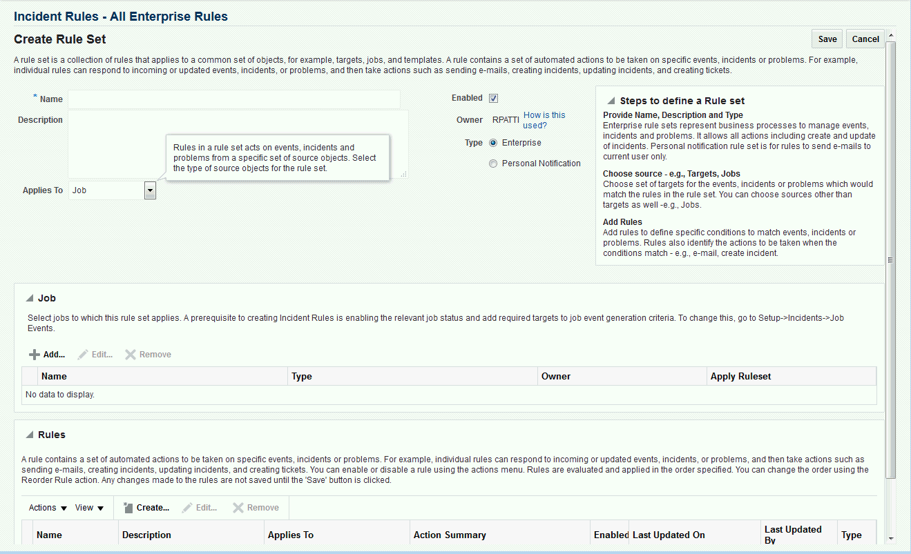

    「ジョブ」タブで「追加」をクリックし、イベント・ルールを作成するジョブを追加します。
  7. 「ジョブの追加」ダイアログ・ボックスで、「パターン別」でジョブを選択する場合は、「類似ジョブ名」を指定して「ジョブ・タイプ」を選択します。「類似ジョブ所有者」を指定します。「特定のジョブ」の選択では、ジョブを選択します。「OK」をクリックします。

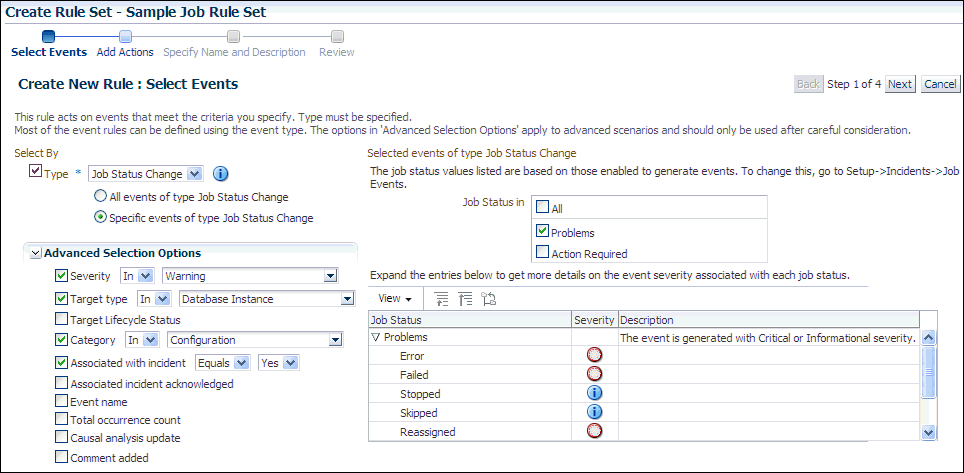

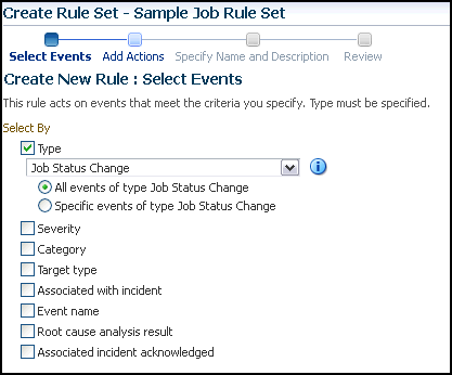

  9. 「受信イベントおよびイベントの更新」を選択し、「新規ルールの作成: イベントの選択」ページで、次の手順を実行します。
    1. 「選択基準」の「タイプ」を「ジョブ・ステータスの変更」にします。選択したジョブのすべてのジョブ・ステータス変更イベントに対してアクションを実行する場合は、「タイプジョブ・ステータスの変更のすべてのイベント」を選択します。特定のジョブ・ステータスのみを処理する場合は、「タイプジョブ・ステータスの変更の特定のイベント」を選択します。「タイプジョブ・ステータスの変更の特定のイベント」を選択した場合は、ルールを作成するイベントの「ジョブ・ステータス」を選択します。
    2. 次の図に示されているように、ルールを設定するための他の基準を設定します。
    この図は「イベントの選択」ページを示します。

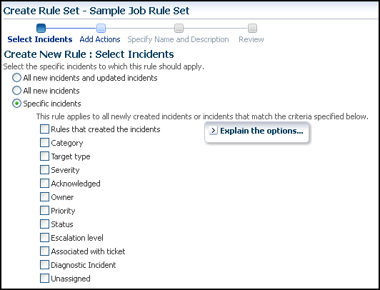

  10. インシデントに関連付けられたイベントに通知ルールがなくても、インシデントのためのルールを作成する場合は、「新たに作成されたインシデントおよびインシデントの更新」を選択します。「新規ルールの作成: インシデントの選択」ページで、次のいずれかを選択します。
    • 「すべての新しいインシデントおよび更新されたインシデント」(新しいインシデントと更新されたインシデントすべてにルールを適用する場合)
    • 「すべての新しいインシデント」(すべての新しいインシデントにルールを適用する場合)
    • 「特定のインシデント」(インシデントの基準も選択)
    この図は、「新規ルールの作成: インシデントの選択」ページを示します。

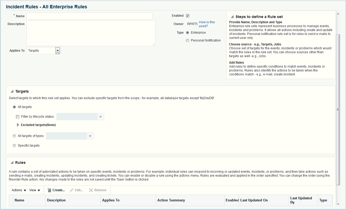

    「ターゲット」タブで次のいずれか1つを選択します。
    • すべてのターゲットに適用する場合は、「すべてのターゲット」を選択します。「除外されたターゲット」セクションで「追加」をクリックし、ルール・セットから除外するターゲットを検索して選択します。「選択」をクリックします。
    • ルール・セットを適用するターゲットのタイプを選択する場合は、「タイプのすべてのターゲット」を選択します。
    • ターゲットを個々に指定する場合は、「特定のターゲット」を選択します。「グループ」または「ターゲット」のどちらを追加するかを選択して、グループまたはターゲットを追加し、「追加」をクリックして、ルール・セットを適用するターゲットを検索および選択します。「選択」をクリックします。「除外されたターゲット」セクションで「追加」をクリックし、ルール・セットから除外するターゲットを検索して選択します。「選択」をクリックします。
    • 「選択基準」の「タイプ」を「ジョブ・ステータスの変更」にします。選択したジョブのすべてのジョブ・ステータス変更イベントに対してアクションを実行する場合は、「タイプジョブ・ステータスの変更のすべてのイベント」を選択します。特定のジョブ・ステータスのみを処理する場合は、「タイプジョブ・ステータスの変更の特定のイベント」を選択します。「タイプジョブ・ステータスの変更の特定のイベント」を選択した場合は、ルールを作成するイベントの「ジョブ・ステータス」を選択します。
    • この図のように、ルールを設定するための他の基準を設定します。

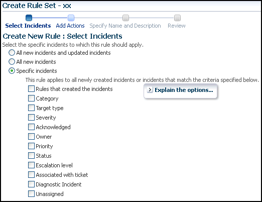

    • 「すべての新しいインシデントおよび更新されたインシデント」(新しいインシデントと更新されたインシデントすべてにルールを適用する場合)。
    • 「すべての新しいインシデント」(すべての新しいインシデントにルールを適用する場合)。
    • 「特定のインシデント」(インシデントの基準も選択)。

ジョブ・ロギングの表示
特定のジョブについてユーザーに表示可能なロギングがある場合は、次の手順を実行することでジョブ実行ログを表示できます。
  1. 「上位アクティビティ」ページで、ログを表示するジョブの「名前」リンクをクリックします。「ジョブ実行」ページが表示されます。
  2. ジョブ出力ログが表示されます
「ジョブ実行」ページの「ステータス」列に表示されるリンクをクリックし、「実行」ページの「ログ・レポート」をクリックすることで、次に示すとおり、「実行」ページからもジョブ・ロギングにアクセスできます。
ジョブ・ステップのログを表示するには、次のステップを実行します。
  1. 「上位アクティビティ」ページで、ログを表示するジョブのリンクをクリックします。
  2. 「ジョブ実行」表で、調べたいステップの「ステータス」列に表示されるリンクをクリックします。
    ステップの「出力ログ」が表示されます。

失敗したジョブに関連するインシデントの確認
内部コード・エラー、深刻なスケーリングの問題、または他のEnterprise Managerの問題のために、ジョブが失敗する可能性があります。これらに関してインシデントまたはイベント証跡を調べることができます。たとえば、すべてのジョブ・ワーカーがスタックしたためにOMSがバウンスすると、多くのジョブが失敗します。ローダーで障害が発生した場合にも、一部のジョブが失敗します。
  1. ジョブの時間枠内のインシデントまたはアラートを確認します。
    • インシデントを確認するため、Cloud Controlコンソールの「エンタープライズ」メニューから「サマリー」を選択し、「エンタープライズ・サマリー」ページの「インシデント」セクションを表示します。
      詳細は、「エンタープライズ」メニューから「モニタリング」、「サポート・ワークベンチ」の順に選択します。

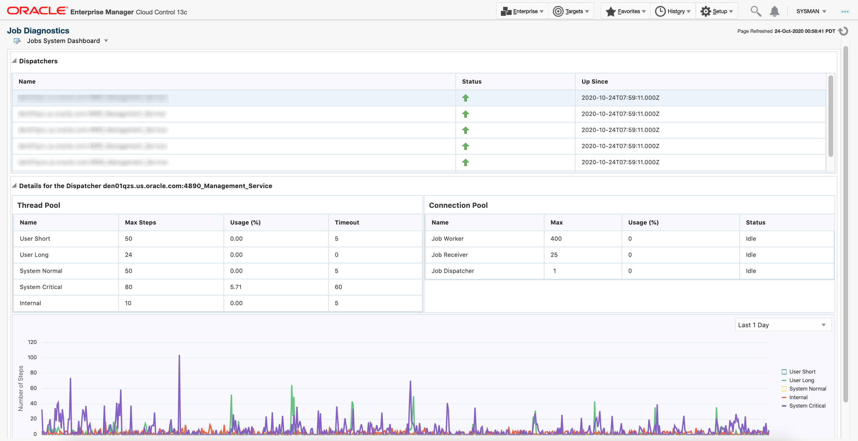

  6. 「ジョブ・ディスパッチャ」タブを選択します。
    複数の管理サーバーが構成されている場合、ページに各管理サーバーのジョブ・ディスパッチャとスレッド・プールの使用率が表示されます。
    • ディスパッチャ使用率(%) — ジョブ・ディスパッチャがジョブ・ステップを取得する頻度を測定します。利用率が高いということは、ジョブ・システムの負荷が高いことを示しています。
    • スループット(ディスパッチされたステップ/分) — ディスパッチャによって1分当たりに処理される内部ステップ以外の平均ステップ数を示します。
    • スレッド・プール使用率 — 各プールに構成された合計スレッド数、スレッド・プールで選択される1分当たりの平均ステップ、利用可能な平均スレッド数を示します。

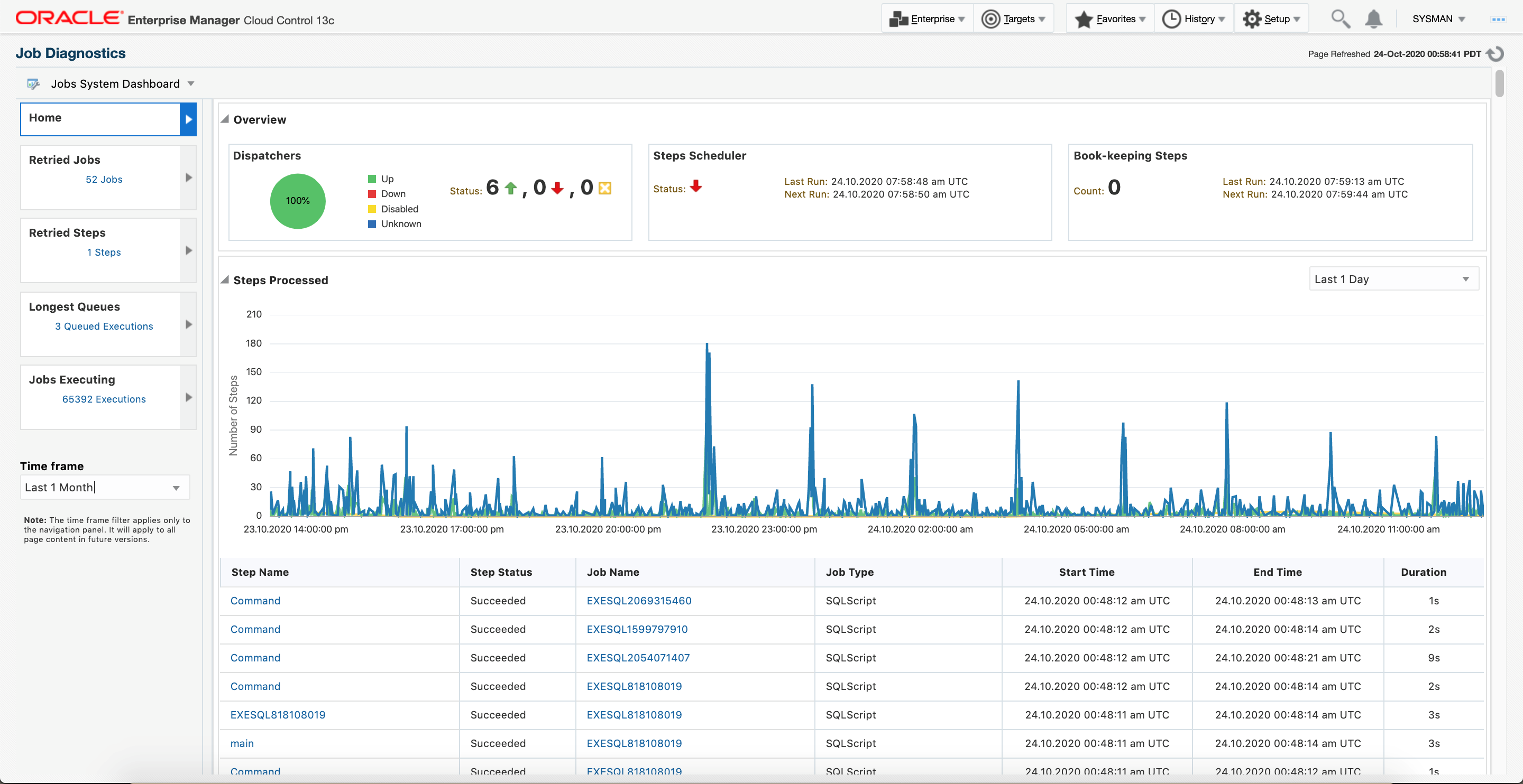

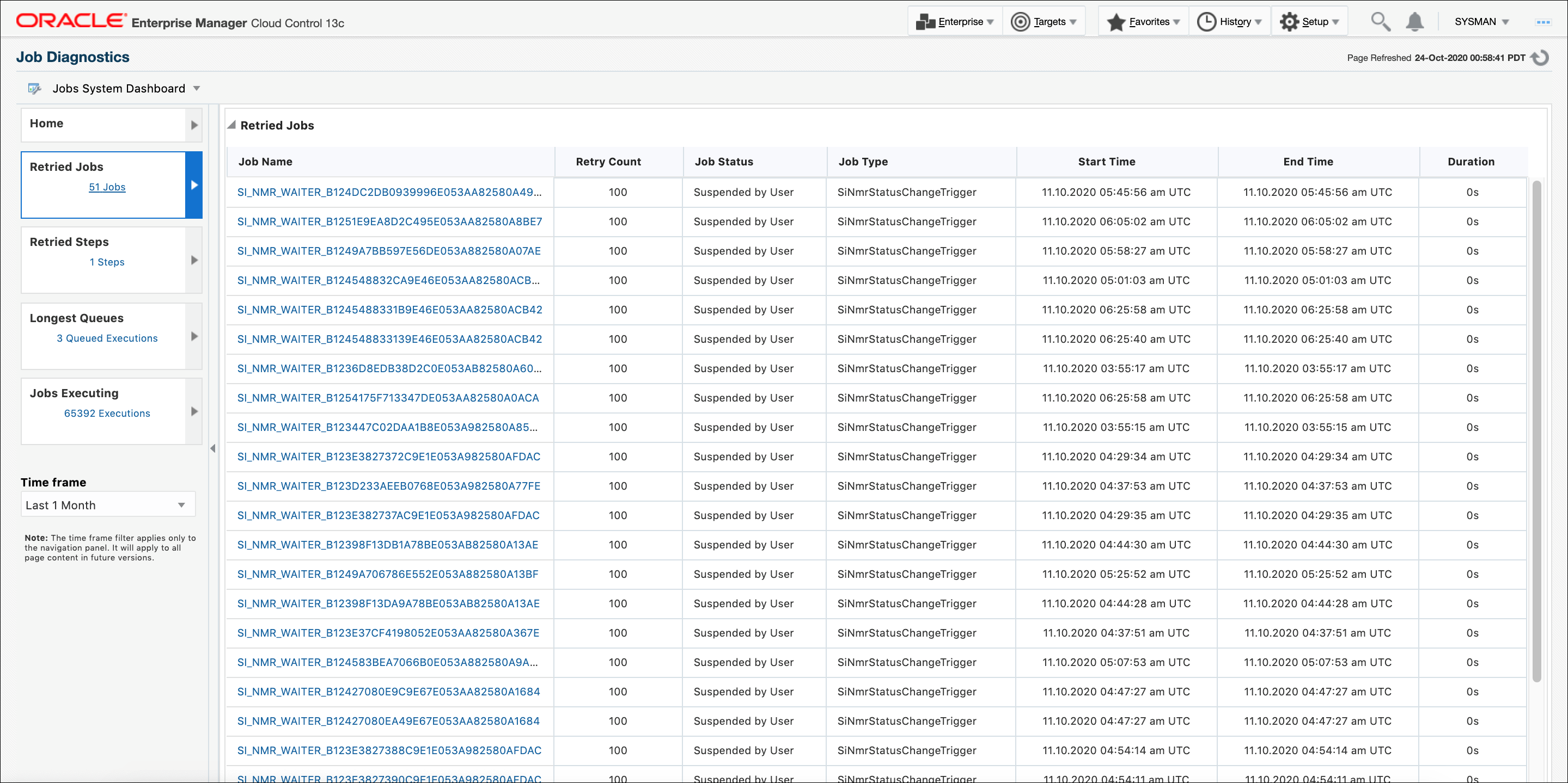

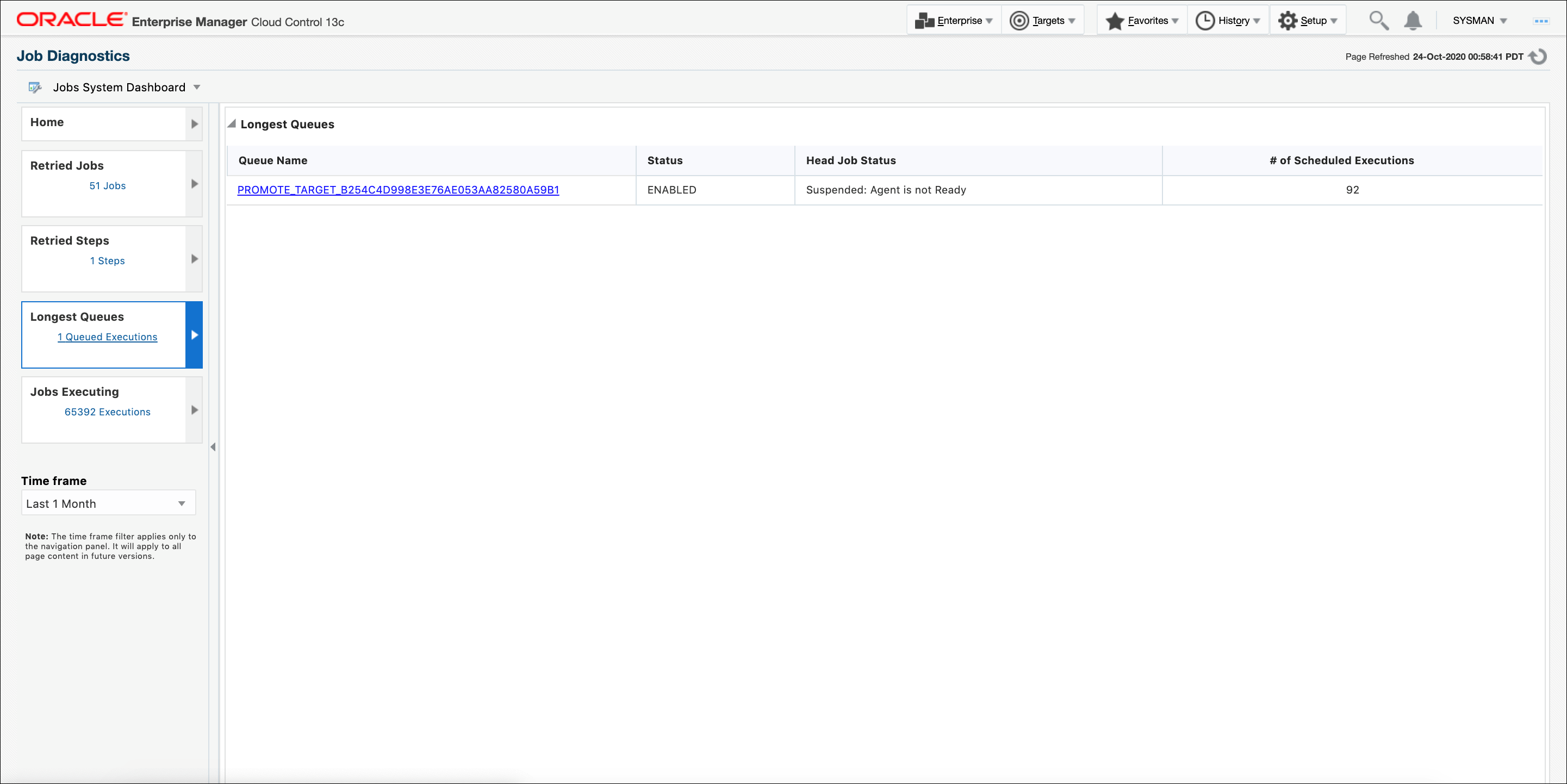

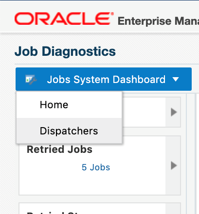

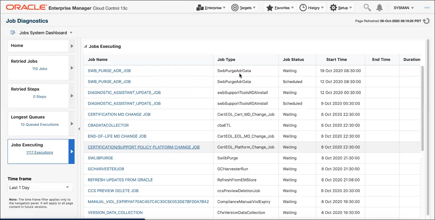

ジョブ診断
ジョブ診断ツールは、ジョブ・システムおよびそのコンポーネントの詳細な管理者ビューを提供します。
ジョブ診断にアクセスするには:
  1. スーパー管理者権限のあるユーザーとしてEnterprise Managerコンソールにログインします。
    ノート:
    ジョブ診断UIにアクセスするには、スーパー管理者権限が必要です。
  2. 「設定」メニューから、「Cloud Controlの管理」を選択し、ジョブ診断を選択します。このジョブ診断ホーム・ページが表示されます。
ジョブ診断ツールの詳細は、ジョブ・システムの問題の診断を参照してください。

修正処理の優先資格証明タイプの指定
優先資格証明は、これらのターゲットのログイン情報を管理リポジトリに格納し、管理対象ターゲットへのアクセスを簡略化するために使用されます。
修正処理(CA)定義の作成時には、CAの機能的な性質に基づいてCAを実行する際に使用する優先資格情報のタイプを指定できます。CA定義の作成時に選択できる優先資格証明には、次に示す2つのタイプがあります。
  • 通常
  • 権限付き
標準と優先資格証明のオプションを示す図
重要: 優先資格証明は、グローバル名前付き資格証明である必要があります。
優先資格証明に関する詳細は、「優先資格証明」および「グローバル優先資格証明」を参照してください。

修正処理はメトリックに関連付けられており、そのメトリックのアラートで起動します。ターゲットに対して表示以上の権限を持つEnterprise Manager管理者は、修正処理の成功または失敗の後で通知を受け取ることができます。
1つのインシデント・ルールには、アラートと修正処理の状態の任意の組合せが含まれます。インシデント・ルールによって選択されたメトリックおよびターゲットはすべて、同じアラートと修正処理の状態について通知されます。したがって、あるメトリックについては修正処理の成功または失敗に関する通知を希望し、別のメトリックについては失敗のみの通知を希望する場合、2つのインシデント・ルールを使用する必要があります。1つのインシデント・ルールに、修正処理が関連付けられていないメトリックの修正処理状態が含まれる場合があります。この場合、通知は送信されません。
ノート:
ターゲットに対して適用されるインシデント・ルールの状態にかかわらず、エージェント側のレスポンス処理については通知を送信できません。
通知のインシデント・ルールを作成するには:
  1. 「設定」メニューで「インシデント」、「インシデント・ルール」の順に選択します。
  2. 「ルール・セットの作成」をクリックします。ルール・セットの作成ウィザードが表示されます。
  3. 「ルール・セットの作成」ページの一番上で必要な情報を指定してから、「ターゲット」サブタブでターゲットの1つを選択し、「すべてのターゲットのタイプ」と「特定のターゲット」の選択に応じて必要な情報を指定します。
  4. 「ルール」サブタブを選択し、「作成」をクリックします。
  5. 表示されるポップアップで、デフォルトの「受信イベントおよびイベントの更新」を選択し、「続行」をクリックします。
  6. 「イベントの選択」ページで、「タイプ」チェック。ボックスを選択し、「メトリック・アラート」を選択します。
  7. 「タイプメトリック・アラートの特定のイベント」ラジオ・ボタンをクリックし、表示される表で「追加」をクリックします。
  8. 表示されるポップアップで、「ターゲット・タイプ」を選択し、メトリックをフィルタ処理して選択し、重大度を選択します。次に、必要な修正処理ステータスを有効にします。「OK」をクリックします。
  9. 「アクションの追加」ページで、「追加」をクリックします。
  10. 「条件付きアクションの追加」ページの「基本通知」セクションで受信者を指定します。
  11. ウィザードの最後の2ページの指示に従い、「続行」をクリックします。新しいルールが「ルール・セットの作成」ページに表示されます。
  12. 「保存」をクリックしてこのルールを保存します。

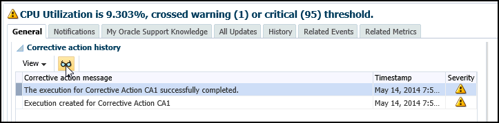

修正処理の実行の詳細の表示
修正処理の実行結果を表示するには、2つの方法があります。
  • インシデント・マネージャの方法
    1. Enterprise Manager Cloud Controlコンソールの「Enterprise」メニューから、モニタリング」、「インシデント・マネージャ」の順に選択します。
    2. 「検索」アイコンをクリックし、タイプ・ドロップダウンから「イベント」を選択して「結果取得」をクリックします。
    3. 検索結果の表で、関連するメッセージをダブルクリックします。
      「修正処理履歴」表がページの下部に表示されます。
    4. 履歴表で必要なメッセージを選択し、次に示す眼鏡アイコンをクリックします。
      CA履歴表と、選択された最初のエントリ、眼鏡アイコン上のカーソルが表示されています。
      「修正処理の実行」ページに、修正処理、ステータス、開始時刻、終了時刻などの出力が表示されます。
  • すべてのメトリックの方法
    1. ターゲットのホームページで、「モニタリング」、「すべてのメトリック」の順に選択します。
    2. 左側のツリー・パネルから、必要なメトリックの名前をクリックします。
      メトリック・アラートの行が、「メトリック・アラート履歴」表に表示されます。
    3. 次に示す「詳細」列の眼鏡アイコンをクリックします。
      「インシデント・マネージャイベントの詳細」ページが表示されます。
    4. ページ下部の「修正処理履歴」表で、履歴表のメッセージを選択して眼鏡アイコンをクリックします。

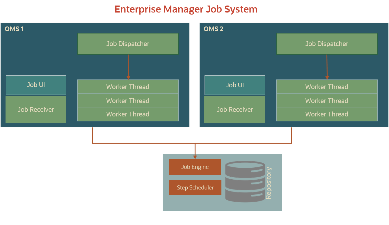

ジョブ・システム・コンポーネント
Enterprise Managerジョブ・システムはOMSサブシステムで、ジョブ・スケジューラおよびジョブ・ワーカーが含まれます。ジョブ・スケジューラは、ジョブ・ステップ・スケジューラとジョブ・ディスパッチャの2つのコンポーネントで構成されます。ユーザーが発行したジョブに加えて、Enterprise Managerのバックグラウンド・タスクの大部分は一連のジョブを介して実行されます。これらのジョブによって実行される一般的なタスクは、メトリック・データのロード、コンポジット・ターゲットの可用性の計算、メトリック・データおよび通知のロールアップとパージです。
ジョブ・システムのパフォーマンスは、最適に実行するために多数のコンポーネントに依存します。ジョブ診断では、これらのコンポーネントに関連するパフォーマンス情報が直感的なダッシュボードに統合され、簡単に比較および分析できます。次の図に、ジョブ・システムのプライマリ・コンポーネントを示します。
図はジョブ・システムのアーキテクチャを示しています。
ジョブ診断で使用されるジョブ・システムのコンポーネント
  • ジョブ・ステップ・スケジューラ – ジョブ・ステップ・スケジューラはグローバル・コンポーネントであるため、Enterprise Manager環境ごとに1つのみ存在します。DBMSスケジューラによって実行されるようにスケジュールされています。このコンポーネントの主な目的は、ディスパッチャの実行準備が完了したステップをマークすることです。
  • ジョブ・ディスパッチャ - Enterprise Managerジョブ・システムには、短時間ジョブ(迅速に完了するユーザー・ジョブ)および長時間ジョブ(長時間実行されるユーザー・ジョブ)の概念もあり、これらのリクエストを処理するためにOMSに個別のワーカー・プールがあります(ジョブ・ワーカーのようにデータベース内ではなく)。ジョブ・ディスパッチャは各OMSでローカルに実行され、その目的はジョブ・ステップ・スケジューラによって検出されたジョブをジョブ・ワーカーにディスパッチすることです。ディスパッチャがキュー内の作業を処理できない場合は、バックログが増加します。バックログが一時的であるかぎり、これは問題にはなりません。そうでない場合は、ディスパッチャが作業量に対応できず、別のOMSサーバーの追加を意味する可能性があるか、ジョブ・ワーカーに問題があり、ディスパッチャからの作業を受け入れることができません。
  • ジョブ・ワーカー – ジョブ・ワーカーは、ジョブ・ディスパッチャから特定のジョブ・ステップの作業を受け取り、それを処理します。これは、Javaで処理を実行するステップのスレッドを保持しているときに、SQLを使用するステップのリポジトリに接続することによって、またはリモートで実行されるステップのエージェントに接続することによって発生することがあります。ジョブ・ワーカーが常にビジー状態で空かない場合は、別のOMSサーバーを介して、またはジョブ・ワーカーの数を増やして、場合によってはDB接続の数を増やすことによって(各ジョブ・ワーカーがデータベースへの接続を取得します)、容量を追加する必要があります。

ジョブ・システムの概要
「概要」セクションには、選択した時間枠で処理されたすべてのステップのリストに加えて、ジョブ・システムの3つの主要要素に関する一目でわかる情報が表示されます。
図は、ジョブ診断ホームページを示しています。
ディスパッチャ
この領域には、Enterprise Manager環境内のすべてのディスパッチャのステータスが表示されます。現在、OMSごとに最大1つのディスパッチャがあります。
ステップ・スケジューラ
ステップ・スケジューラは、ディスパッチャが実行のためにステップを選択できるように、ステップを実行準備完了としてマークします。
ブックキーピング・ステップ
Enterprise Managerの様々なサブシステムが特定の処理を実行する場合に、ジョブ実行の継続性を維持するのに役立つ内部ジョブ・システムのステップ。たとえば、エージェント・バウンス、ブラックアウト、グループの変更などの様々なシステム・イベントに基づいて、ジョブ、実行およびステップを失敗、スケジュール済または一時停止としてマークします。
処理されるステップ
特定の時間枠にジョブ・システムによって処理されたステップのリスト。この時間枠は細かく設定できます(5分から最大1日)。グラフには準備完了とマークされたステップ、実行されたステップが表示され、黄色の線はステップのバックログを表示します。高レベルのバックログが表示される場合は、スレッドの不足などの問題がある可能性があります。
表には、選択した時間枠で実行されたすべてのステップの詳細が表示されます。ステップをクリックすると、そのステップの「ジョブ・アクティビティ」ページに移動し、詳細情報を表示できます。
再試行されたジョブ
再試行されたジョブをクリックすると、指定した時間枠に再試行されたジョブの上位リストおよび回数が表示されます。
たとえば、再試行されたジョブの合計数が51で、各ジョブが100回再試行された場合、ジョブの再試行に5100個のジョブ・サイクルが使用されており、これは大量のシステム・リソースを表す可能性があります。
次の図では、失敗する前に100回再試行された上位ジョブSI_NMRを確認できます。
図は、再試行されたジョブ・ページを示しています。
ジョブをクリックすると、そのジョブの「ジョブ・アクティビティ」ページに移動し、ジョブが実行されたターゲットおよびそのジョブの出力ログを確認できます。
図は、選択した再試行されたジョブの「ジョブ・アクティビティ」ページを示しています。
上の図では、出力ログでNMOが設定されていないことがわかります。エージェントのインストール時に、root.shファイルを実行する必要があります。これにより、エージェントは、複数のタイプのジョブに対してエージェントで処理を実行できます。最大限度の再試行回数100に達すると、ユーザーがこのジョブを進める前に修正を実行できるように、ジョブは「ユーザーによる一時停止」ステータスに移動します。

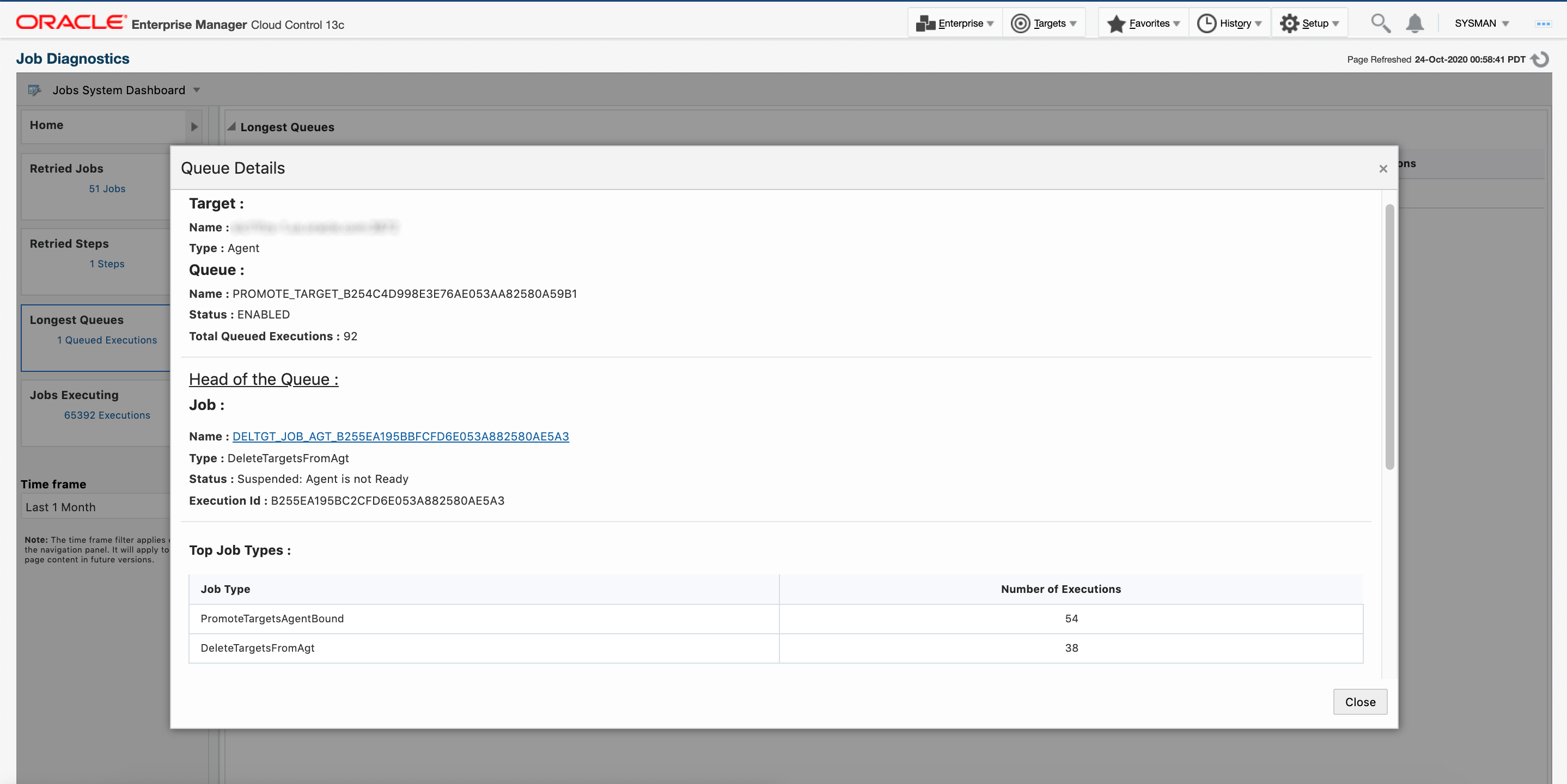

最長キュー
ジョブ・キューにより、ジョブのリストは順番に実行されます。最長キューをクリックして、ジョブ・キューの数とスケジュール済ジョブ実行の最大数を表示します。
図は最長キュー・ページを示しています。
たとえば、ターゲットを追加または削除すると、特定の順序で実行する必要がある複数のジョブが作成されます。これは、ジョブ・キューに追加することで実現できます。上の図では、このキューに92のスケジュール済実行があり、キューの最上位にあるジョブのステータス(ヘッド・ジョブ・ステータス)がエージェントの準備ができていませんであることがわかります。
キュー名をクリックすると、そのキューの明示的な詳細が表示されます。「キュー詳細」ダイアログが表示されます。
図は、「キュー詳細」ダイアログを示しています。

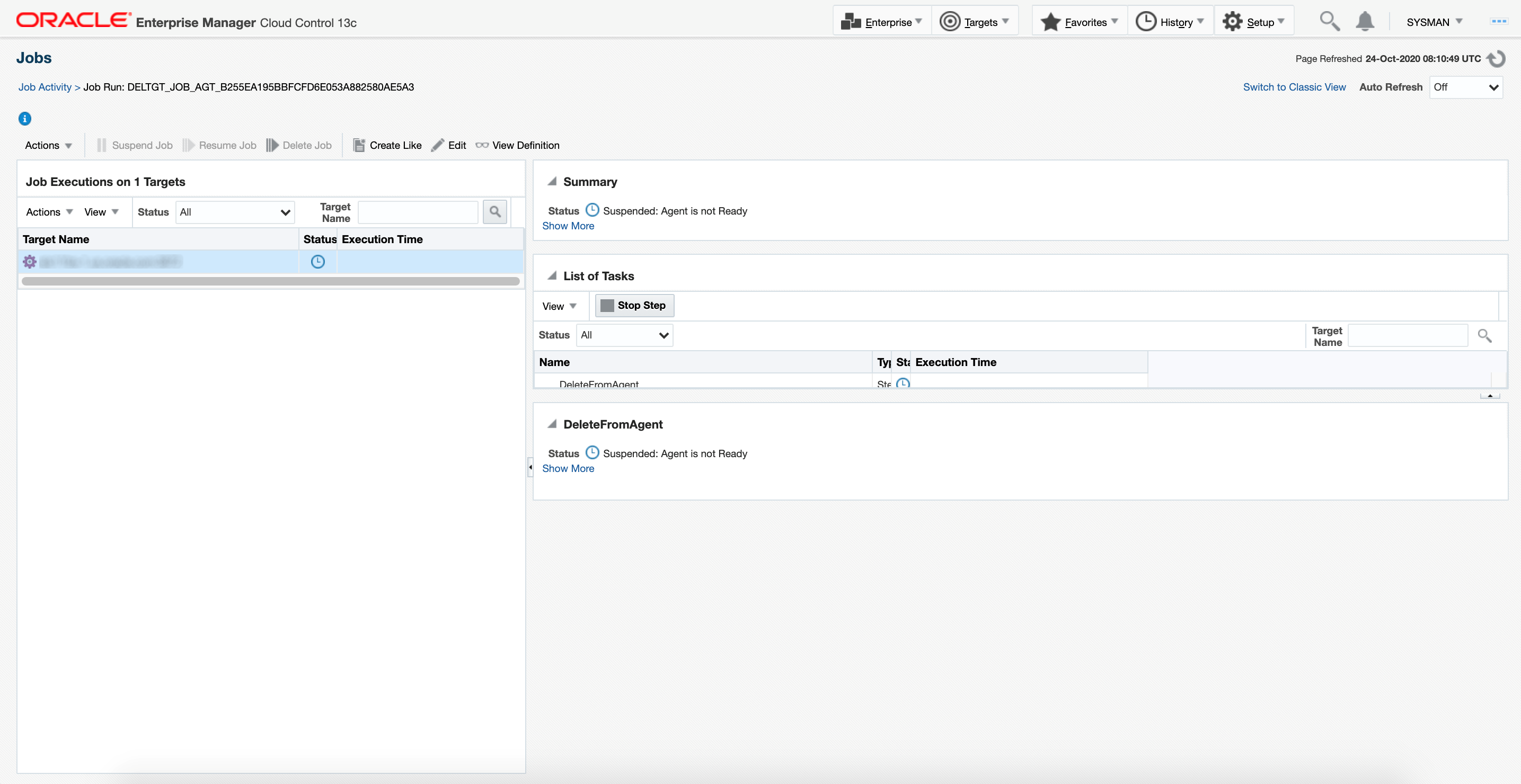

上位ジョブ・タイプ表には、現在キューにスタックしているジョブ・タイプが実行数とともに表示されます。キュー内のジョブが処理されない理由を確認するには、キューの先頭のジョブ名をクリックして、ヘッド・ジョブの「ジョブ・アクティビティ」ページに移動します。
「ジョブ・アクティビティ」ページには、キューの先頭にあるジョブがバックログの原因となっている理由に関する具体的な詳細が表示されます。この場合、現在のステータスはエージェントの準備ができていませんです。
図は、キューの先頭にあるジョブの「ジョブ・アクティビティ」ページを示しています。

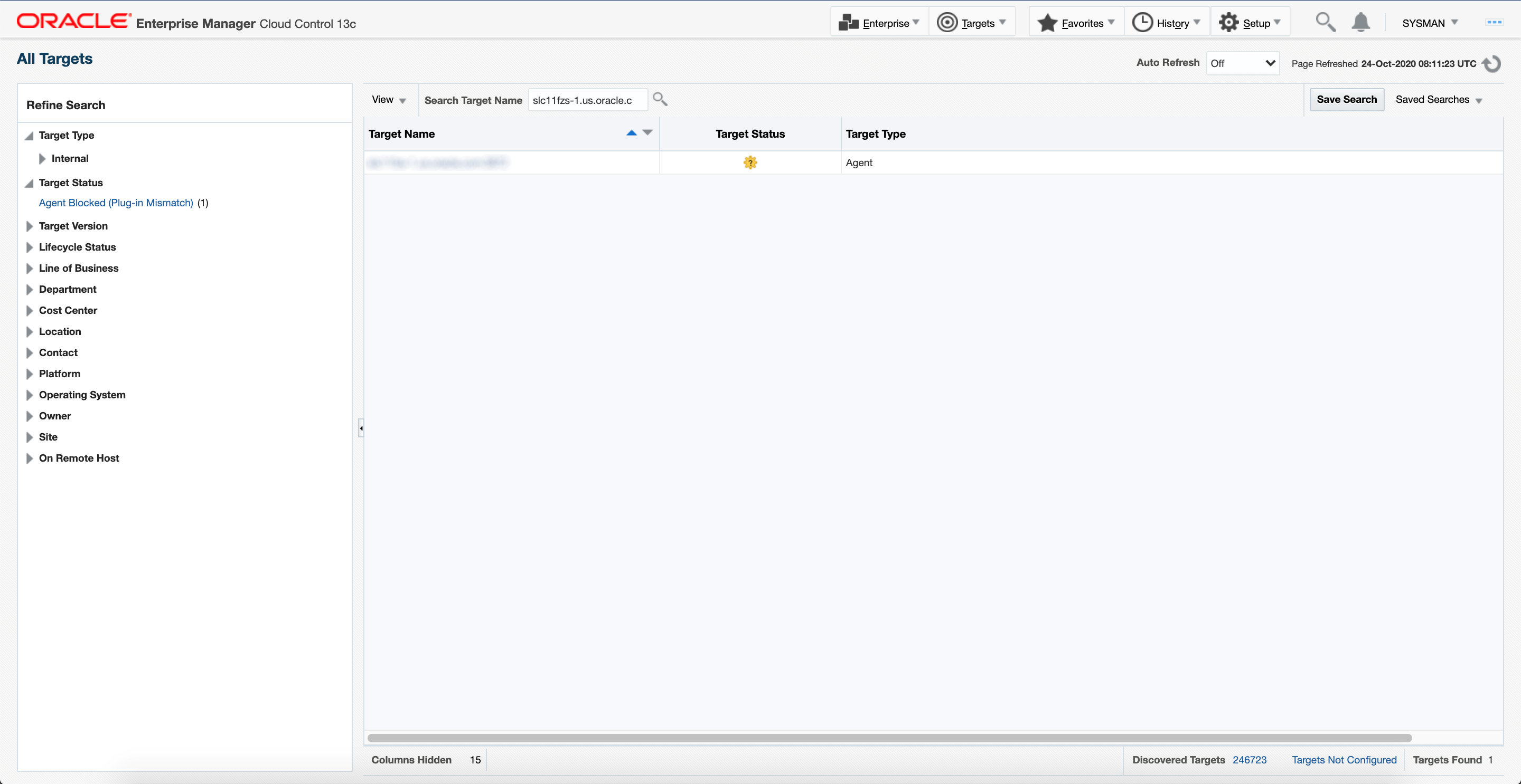

この知識があれば、次に示すように、「ターゲット・ステータス」ページに移動して、エージェントにどのような問題があるかを判断できます。
図は、問題のあるエージェントの「ターゲット・ステータス」ページを示しています。
前述のWebページでは、ターゲットのステータスが不明で、エージェントが「プラグインの不一致」でブロックされていることがわかります。エージェントがブロックされており、リクエストをアップロードまたは取得できない場合、問題が修正されるまですべてのジョブ・リクエストが遅延します。解決策は、プラグインの不一致を解決することです。そのため、エージェントのステータスがエージェントの準備ができていませんの状況では、基礎となる問題がプラグインの不一致(この場合と同様)、エージェントの停止、エージェントのブラックアウト、またはエージェント通信を妨げるその他の問題である可能性があることがわかりました。エージェント・ホームページに移動して根本原因を特定します。解決されると、ジョブの実行が自動的に再開されます。ターゲットが論理的に廃止されているが、Enterprise Managerからまだ削除されていない場合もあります。多くの場合、このようなターゲットにはジョブが蓄積されます。可能であれば、運用チームと連携してこれらのターゲットの削除を終了します。
ジョブ実行
ジョブ実行をクリックすると、選択した時間枠内に正常に実行されたすべてのジョブのサマリーが表示されます。
図は、ジョブ実行ページを示しています。
ジョブ名をクリックすると、そのジョブの「ジョブ・アクティビティ」ページが表示されます。
ディスパッチャ
前述のように、ジョブ・ディスパッチャは、実行のためにジョブ・ステップのディスパッチを処理するサービスです。Enterprise Manager環境内のすべてのディスパッチャ(OMSごとに1つのディスパッチャ)の現在のステータスを表示するには、ドロップダウン・メニューから「ディスパッチャ」を選択します。
ここから項目が開始します。
図は、「ディスパッチャ」メニュー・オプションの選択を示しています。
「ディスパッチャ」ダッシュボードが表示されます。
図は、「ディスパッチャ」ダッシュボードを示しています。
このダッシュボードには、管理対象エンタープライズ環境(OMSごとに1つ)のすべてのディスパッチャの詳細が表示されます。特定のディスパッチャ名をクリックすると、そのディスパッチャの詳細が表示されます。「ステータス」および「起動開始」に加えて、ディスパッチャのスレッド・プールおよび接続プールの詳細も表示されます。
スレッド・プール
スレッド・プールを使用すると、ジョブ・システムで使用されるリソースを範囲指定できます。たとえば、ユーザー・ショート・プールのデフォルトは25スレッドです。これにより、各OMSは、短時間実行とマークされた最大25の異なるユーザー・ステップを同時に実行できます。
ジョブ・ステップは、次の5つの広範なカテゴリに分類できます。
  • ユーザー - 短い -- エンド・ユーザー(短時間実行)
  • ユーザー - 長い -- エンド・ユーザー(長時間実行)
  • システム通常-システム・ジョブによって実行されるステップ。
  • システム・クリティカル-システム・ジョブによって実行されるステップ。
  • 内部 -- ステップのタイムアウト、猶予期間のタイムアウト、ブックキーピング・ステップなどの低レベルの処理を実行するためにジョブ・システムによって作成されるステップ。
接続プール(ディスパッチャに許可される最大接続数)
接続には次の3つのカテゴリがあります。
  • ジョブ・ワーカー--特定のステップを実行するジョブ・システムのワーカー・スレッド。
  • ジョブ・レシーバ—非同期ステータスおよびエージェントからの更新を受け入れるスレッドのプール。
  • ジョブ・ディスパッチャ-実行のためにステップを様々なワーカーにディスパッチします。
ジョブ・ワーカーの使用率が高い場合は、ディスパッチャがすべてのワーカーに適時にディスパッチできないことを意味します。この状況では、リソースの問題が発生する可能性があり、ワーカー・スレッドを増やすことによってこの環境が有利になる場合があります。ただし、スレッドのサイズを2倍よりも大きくしないでください。スレッド数を倍にしても十分でないような場合は、OMSを追加する方がよい可能性があるため、Oracleに連絡してください。
ディスパッチャのスレッド・プールおよび接続プールのステータスの下のグラフでは、実行されたステップの数をプールごとに選択できます。
図は、強調表示された下のグラフ領域を示しています。
このグラフは対話型で、情報を表示するプールを選択できるため、特定の時点でどのプールの使用が多いかを確認できます。
