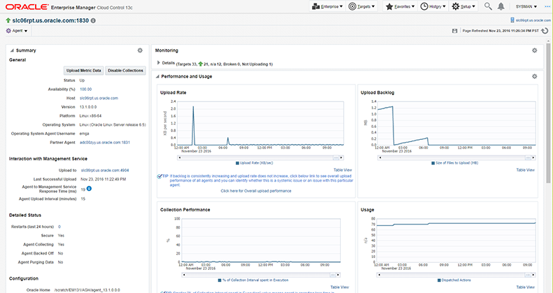

ターゲットを追加した後、アクティブ・ホストのエージェントにデプロイされているプラグインを特定します。これは、エージェントのホームページに移動して「構成」リージョンの「プラグイン」タブを表示することでわかります。
図G-1 エージェントのホームページ
エージェント・ホーム
「検出コンテンツのみ」ボックスが選択されていないプラグインをノートにとります。これらのプラグインは、パッシブ・ノードのエージェントにデプロイする必要はありません。
