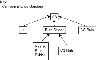

コンプライアンス標準は、階層構造内の次の各要素で構成されています。
  • コンプライアンス標準ルール
  • ネストしたルール・フォルダおよび個別コンプライアンス標準ルールを含めることができるルール・フォルダ。
    ルール・フォルダは、コンプライアンス標準ルールを含む階層構造です。ルール・フォルダには、同じレベルの兄弟に対するルール・フォルダの重要性を示す重要度属性があります。この重要度は、他の兄弟ルール・フォルダからロールアップされているコンプライアンス・スコアの算出時に考慮されます。特定のルール・フォルダでは発生するテストが複数になる可能性がありますが、この方法で、特定のテストを他のテストより大きく重み付けできます。
  • 含まれているコンプライアンス標準。コンプライアンス標準には、他のコンプライアンス標準を含めることができます。
図27-10 コンプライアンス標準定義
図27-10の説明が続きます
「図27-10 コンプライアンス標準定義」の説明

コンプライアンス標準が、既存および将来のコンプライアンス・フレームワークにマップできるように詳細な方法で構造化される場合、ルール内の違反をロールアップし、コンプライアンス・フレームワークのスコアに正しく影響を与えることができます。
コンプライアンス標準ルール・フォルダについて
ルール・フォルダは、コンプライアンス標準内の類似したコンプライアンス標準ルールのグループ化に使用されるオプションの階層構造です。コンプライアンス標準に個別コンプライアンス標準ルールを追加したり、標準内に多数のルールが存在する場合はこれらをグループ化できます。コンプライアンス標準内の重要度設定がそれぞれ異なる複数のルール・フォルダに同じコンプライアンス標準ルールを追加できます。コンプライアンス標準内に、ルール・フォルダをネストできます。
次の各トピックでは、コンプライアンス標準ルール・フォルダについて説明します。
ルール・フォルダの作成
ルール・フォルダを作成するには、次のステップに従います。
  1. 「エンタープライズ」メニューから「コンプライアンス」を選択し、「ライブラリ」を選択します
  2. 「コンプライアンス標準」タブをクリックします。
  3. コンプライアンス標準ライブラリ・ページで、コンプライアンス標準をハイライトし、「編集」をクリックします。
  4. プロパティページで、コンプライアンス標準の名前を右クリックします。標準の名前は、ページの左上隅にあります。
  5. 「ルール・フォルダの作成」を選択します。
  6. フォルダの名前を入力し、「OK」をクリックします。
  7. 「プロパティ」ページで、説明、参照URLおよび重要度を指定します。コンプライアンス・スコアおよび重要度の概要を参照してください。
コンプライアンス標準内のルール・フォルダの管理
フォルダを作成し、フォルダにコンプライアンス標準ルールを移入したら、フォルダについて次のアクションを実行できます。
  • ツリー内のルール・フォルダ・ノード、ルール参照ノード、およびコンプライアンス標準参照ノードを並べ替えるか、これらのノードを削除して、ツリー構造を編集します。
  • 任意のノード(最上位レベルのコンプライアンス標準ノードを除く)・オブジェクトを選択し、コンテキスト・メニューから「削除」メニュー・アイテムをクリックします。削除オプションは、ルート・ノードでは使用できません。複数のオブジェクトを選択し、「削除」をクリックして、複数のノードを削除します。
