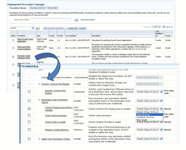

次の図では、デプロイメント・プロシージャのカスタマイズ・ページを使用して、Cloud Controlで提供されるデフォルト・デプロイメント・プロシージャのコピーを作成する方法を示します。その後、新しいステップやフェーズを追加するか、コピーに含まれる既存のステップやフェーズを編集して、プロシージャをカスタマイズできます。

デプロイメント・プロシージャをカスタマイズするための最初のステップは、Cloud Controlで提供されるデフォルト・デプロイメント・プロシージャのコピーの作成です。独自の変更内容で編集およびカスタマイズできるのはコピーだけです。デフォルト・デプロイメント・プロシージャは絶対に変更しないでください。
デプロイメント・プロシージャにフェーズまたはステップをさらに追加して、追加のカスタム・スクリプト、ホスト・コマンドまたはジョブを実行できます。フェーズおよびステップを参照してください。
ノート:
フェーズの外部でステップを追加する場合、追加できるステップのタイプは「ジョブ・ステップ」または「手動ステップ」に限定されます。フェーズの外部で、他のステップは追加できません。一方フェーズの内部では、この項で説明するすべてのステップを追加できます。

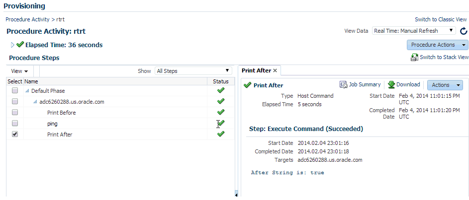

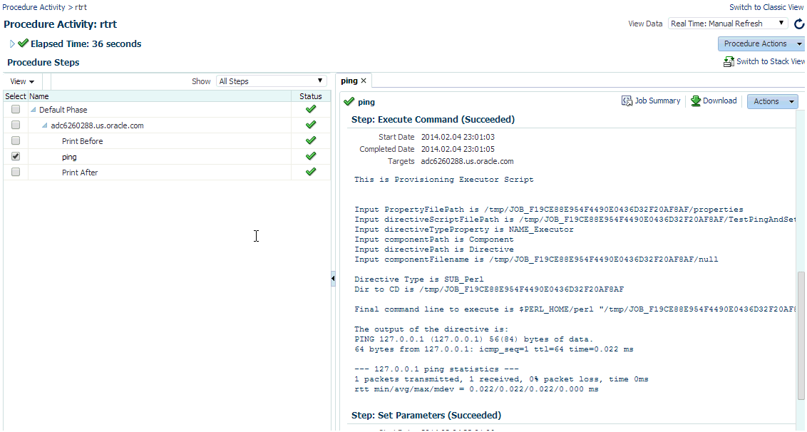

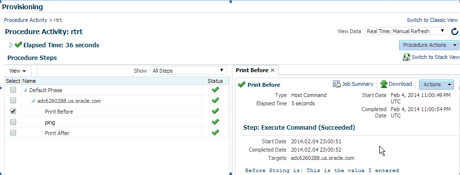

プロシージャを実行します。詳細は、ステップ4: プロシージャの起動および実行時の変数値の入力を参照してください。
ステップ5
変数の詳細を確認します。詳細は、ステップ5: デプロイメント・プロシージャ変数値の確認を参照してください。

  2. プロシージャ・インスタンスの実行ページで、ステップPrint Beforeを選択します。このステップは、発行時に入力した変数値を印刷します。
    プロシージャ・アクティビティ
    「コマンドの実行」ブロックに次の出力が表示されます。
    Before String is: This is the Value I entered.
  3. プロシージャ・インスタンスの実行ページで、ステップPingを選択します。
    ノート:
    Pingステップが実行され、pingコマンドが正常に終了します。ただし、Perlスクリプト内でコマンド・ブロック文字列を印刷するprint文は、表示されません。これは、これらの特別なコマンド・ブロック文字列は、ジョブ・ストリームにより解析され、プロシージャ変数の割当てロジックを処理するために使用されるためです。
    プロシージャ・アクティビティ — II
  4. プロシージャ・インスタンスの実行ページで、ステップPrint Afterを選択します。このステップは、変数値をtrueとして印刷します。この値は、ホストで実行したディレクティブにより設定されます。
    プロシージャ・アクティビティ — III
    After String is: true

デプロイメント・プロシージャのエラー処理モードの変更
デプロイメント・プロシージャのすべてのステップには、エラー処理モードが事前に構成されています。これにより、フェーズまたはステップでエラーが発生した際にデプロイメント・プロシージャの動作が指示されます。Cloud Controlでは次のエラー処理モードが提供されています。
  • 継承- 含まれるフェーズに設定されたエラー処理モードを継承します。(フェーズの外部のステップに設定されると、デプロイメント・プロシージャのエラー処理モードを継承します)。
  • エラー時に停止 - エラーが発生すると停止します。エラーを修正するか、オーバーライドするまでは、デプロイメント・プロシージャは次のステップに進みません。
  • エラー時も続行 - エラーが発生しても続行します。
  • ターゲットをスキップ: - リスト上の失敗したターゲットを無視し、他のターゲットに進みます。
ステップの詳細は、「フェーズおよびステップ」を参照してください。
エラー処理モードを変更するには、次のステップを実行します。
  1. Cloud Controlで、「エンタープライズ」メニューから「プロビジョニングとパッチ適用」を選択し、「プロシージャ・ライブラリ」を選択します。
  2. プロビジョニング・ページで、カスタマイズするデプロイメント・プロシージャを選択して、「類似作成」をクリックします。
  3. 類似作成プロシージャ・ページで「プロシージャ・ステップ」タブをクリックし、ステップまたはフェーズを選択して、「エラー処理モード」を変更します。
    リストからモードを選択すると、ページが自動的にリフレッシュされ、該当のフェーズまたはステップ用に新たに選択されたモードで表示されます。
次の例は、「Oracleデータベースのプロビジョニング」デプロイメント・プロシージャをカスタマイズして、「宛先ユーザー権限のチェック」フェーズのエラー処理モードを変更する様子です。
