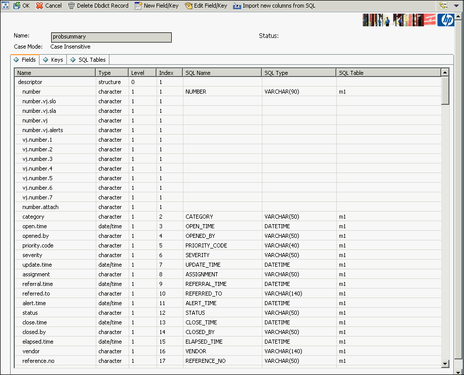

    3. 「File Name」にprobsummaryと入力して、「Search」をクリックします。
      図6-1に示すように、probsummary情報が表形式で表示されます。
      図6-1 probsummary情報
      probsummary
    4. 「Name」がdescriptorで、「Type」がstructureの行をクリックします。
    5. 「New Field/Key」をクリックします。
      「Add Field」ウィンドウが表示されます。
    6. 「Name」にoracle.connector.id、「Type」にcharacterと入力してから、「Add」をクリックします。
    7. フィールドのリストの一番下までスクロールし、名前がoracle.connector.idの行をクリックします。

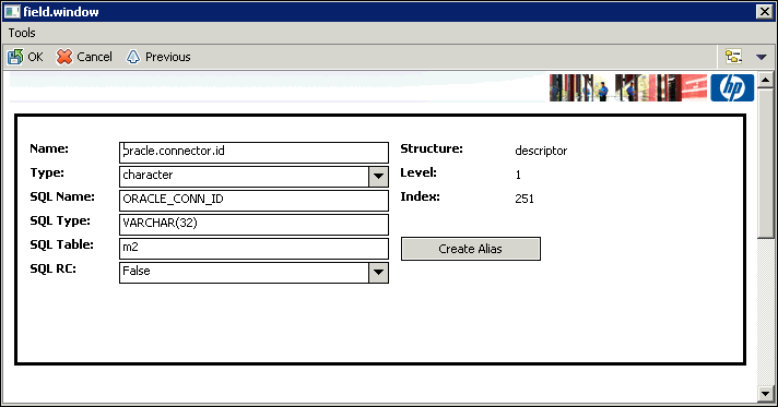

    8. 「Edit Field/Key」をクリックします。図6-2に示すように、フィールドの編集ウィンドウが表示されます。
      図6-2 フィールドの更新ウィンドウ
      フィールドの更新ウィンドウ
    9. 「SQL Name」フィールドにORACLE_CONN_ID、「SQL Type」フィールドにVARCHAR(32)、「SQL Table」フィールドにm2と入力してから、「OK」をクリックします。
    10. メイン・パネルで「OK」をクリックします。

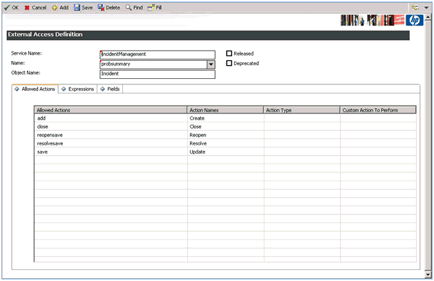

    2. 「WSDL Configuration」をダブルクリックします。
      「External Access Definition」パネルが表示されます。
    3. 「Name」フィールドにprobsummaryと入力し、「Search」をクリックします。
      図6-3に示すように、probsummaryのレコードがロードされます。
      図6-3 「External Access Definition」パネル
      外部アクセス

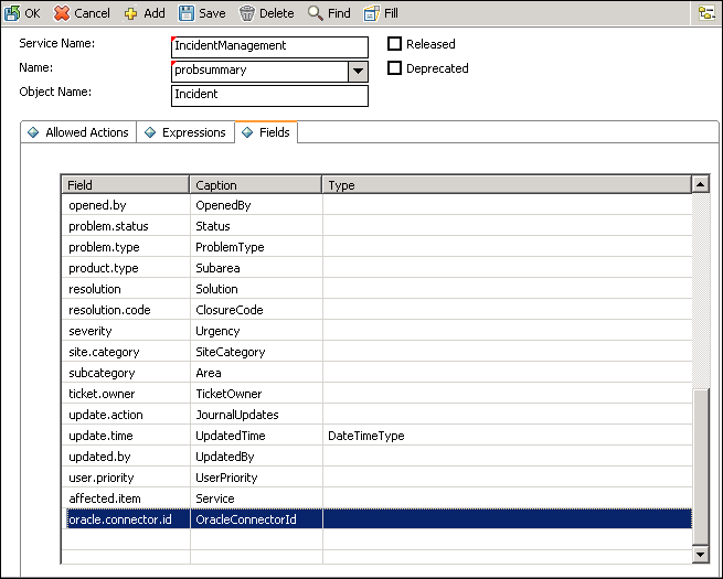

    4. 「Fields」タブをクリックして、フィールドのリストの一番下までスクロールします。
    5. 最初の空白行の「Field」列をクリックし、リストから「oracle.connector.id」を選択します。
    6. 図6-4に示すように、同じ行の「Caption」列をクリックしてOracleConnectorIdと入力し、「OK」をクリックします。
      図6-4 Oracle Connector ID
      Oracleコネクタ

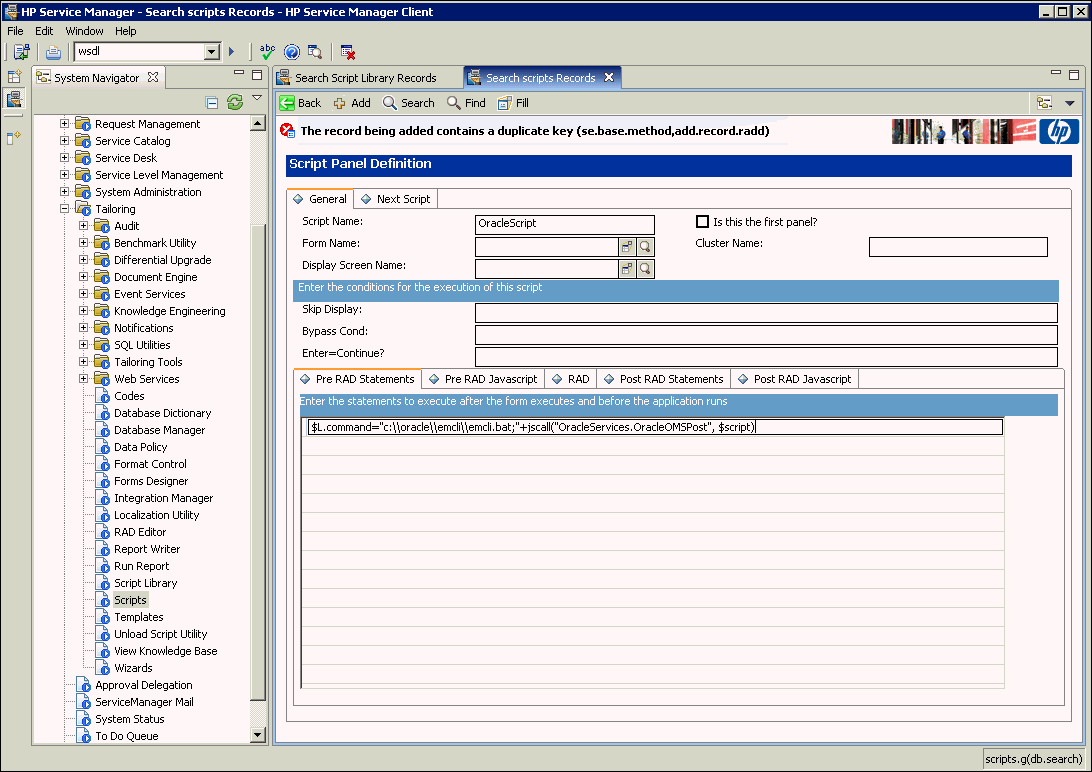

  3. 次のサブステップを実行して、スクリプト・ライブラリをコールするスクリプト・パネルを作成します。
    1. 「System Navigator」パネルで「Scripts」をダブルクリックします。
      「Script Panel Definition」パネルが表示されます。
    2. スクリプト名としてOracleScriptと入力します。
    3. 「Pre RAD Statements」タブをクリックします。
    4. 最初の行をクリックし、次のテキストを入力します。ここで、<emcli_dir>はEM CLIツールがインストールされているパスです。
      $L.command="<emcli_dir>\\emcli.bat;"+jscall("OracleServices.OracleOMSPost", $script)
      ノート:
      パスのバックスラッシュは、2つ続けて入力する必要があります。たとえば、C:\tools\em\emcli.batはC:\\tools\\em\\emcli.batのように入力します。
      図6-7に、フィールドが指定された後の「Script Library」パネルを示します。
    5. 「RAD」タブをクリックし、「Application」をus.launch.externalに設定します。
    6. 「Names」列の最初の行をクリックし、nameと入力します。
    7. 「Values」列の最初の行をクリックし、$L.commandと入力します。
    8. 「Add」をクリックしてスクリプト・パネルを作成します。
      図6-7 「Script Panel Definition」
      「スクリプト」パネル

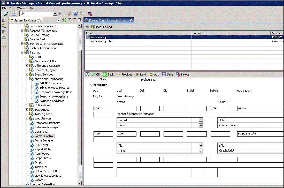

  4. 次のサブステップを実行して、チケットの作成または更新時にスクリプトを起動するようにFormat Controlを更新します。
    1. 「System Navigator」パネルで「Format Control」をダブルクリックします。
      「Search Format Control Records」パネルが表示されます。
    2. 「Name」フィールドにprobsummaryと入力し、「Search」をクリックします。
      「Format Control: probsummary」パネルが表示されます。
    3. 「Name」がprobsummaryの行をクリックします。
    4. 「Subroutines」をクリックして「Subroutines」タブを開きます。
      1つ以上のサブルーチンがすでに定義されている場合があります。
    5. 最後の空のエントリまで画面を下にスクロールし、次のデータを入力します。
      • 「Add」を「true」に設定します。
      • 「Upd」を「true」に設定します。
      • 「Names」を、1行目は「file」に設定し、2行目は「name」に設定します。
      • 「Values」を、1行目は「$file」に設定し、2行目は「OracleScript」に設定します。
      図6-8に、フィールドを指定した後の「Format Control」パネルを示します。
    6. 「Save」をクリックします。
    図6-8 「Format Control」パネル
    フォーマット制御
