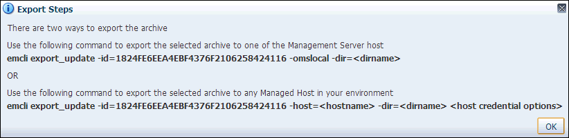

  1. アダプタ・インストール・ファイルをエクスポートするために必要なコマンドを確認します。これを行うには、次のステップを実行します:
    1. Enterprise Managerコンソールの「設定」メニューから、「拡張性」を選択し、次に、「自己更新」を選択します。
    2. 「管理コネクタ」リンクをクリックします。
    3. HP Service Manager 9コネクタをクリックした後、「アクション」リストから「エクスポート」を選択します。
      ファイルをエクスポートするために必要なコマンドを示すポップアップ・ウィンドウが表示されます。図5-1に、ウィンドウの例を示します。
      図5-1 エクスポート・コマンドの例
      エクスポート・コマンド

  1. 管理コネクタの「更新」ページに移動し、HPSM 9コネクタをエクスポートします。
  2. 後で使用するために、「エクスポート・ステップ」ウィンドウに示されている最初のEM CLIコマンドをコピーします。
    emcli export_update -id=DD4E9161C5E7129F9641447FB4F0497B -omslocal -dir=<dirname>
