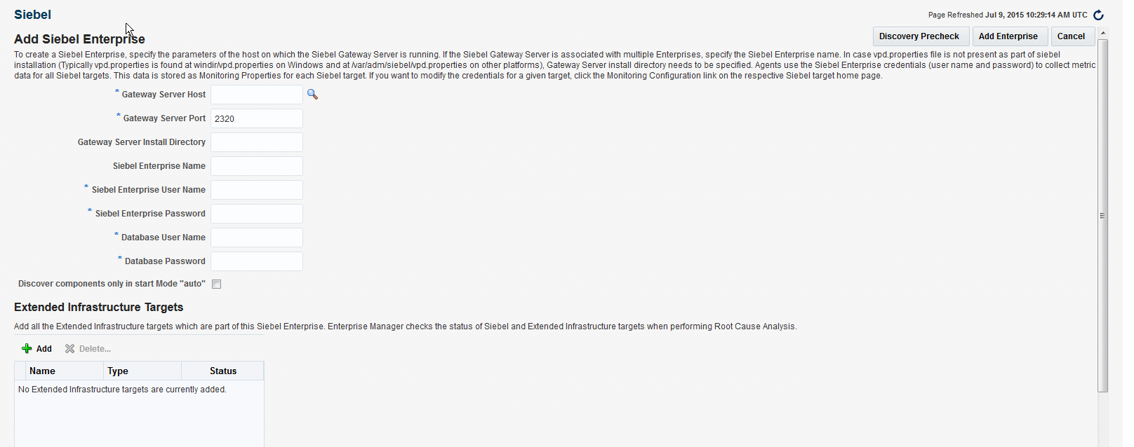

Siebelエンタープライズの追加
Siebelエンタープライズを使用すると、管理者は分散するターゲットを論理的に編成して、効率的かつ効果的に管理、監視できます。
Siebel Enterpriseを監視のためにCloud Controlに追加するには、次のステップを実行します。
図3-1 「Siebel Enterpriseの追加」ページ

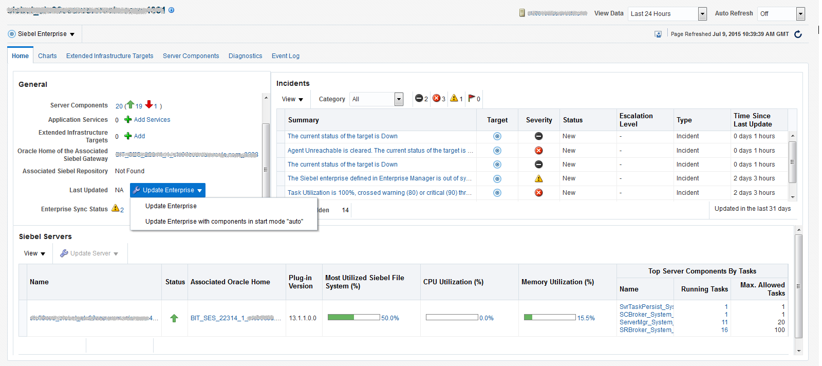

Siebelエンタープライズの更新
Siebelサーバーまたはサーバー・コンポーネントをSiebel Enterpriseに対して追加または削除した後には、エンタープライズを更新してSiebel EnterpriseおよびEnterprise Managerのターゲット間の関係をチェックします。
エンタープライズを更新するには、次のステップを実行します。
図3-2 Siebel Enterpriseホームページ
