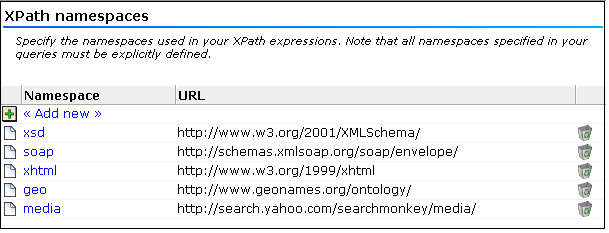

  1. 「構成」「一般」「詳細設定」「XPathネームスペース」の順に選択します。 図F-1に示すウィンドウが表示されます。
    図F-1 「XPathネームスペース」の例
    このウィンドウは、XPathベースのコンテンツ・メッセージ、カスタム・ディメンション、ユーザー識別、およびページ識別とサービス識別の定義を指定するときに、「ネームスペース」タブをクリックしても表示できます。

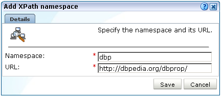

  2. 「新規追加」をクリックして新しい名前空間を定義するか、または既存の定義をクリックして変更します。 図F-2に示すダイアログが表示されます。
    図F-2 「XPathネームスペースの追加」ダイアログ
  3. 監視対象のXML文書内で使用する名前空間接頭辞および対応する基本URLを指定します。 この名前は一意である必要があります。 ネームスペースおよびプレフィクスの使用に関する重要な情報は、「ネームスペース・プレフィクスとURLsの理解」を参照してください。 名前空間の定義はグローバルで、すべての監視対象トラフィックに適用されます。
    次に、「保存」をクリックします。 新しい定義または既存の定義の変更は、5分以内に有効になります。

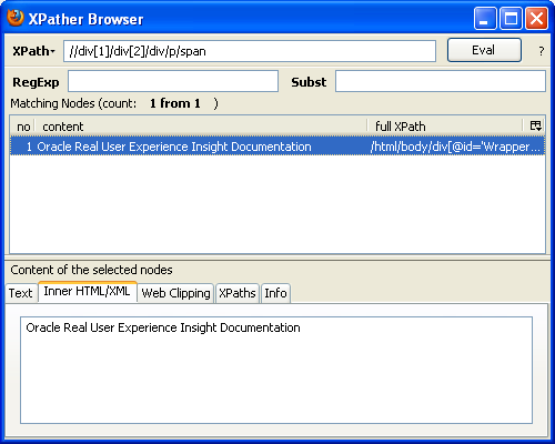

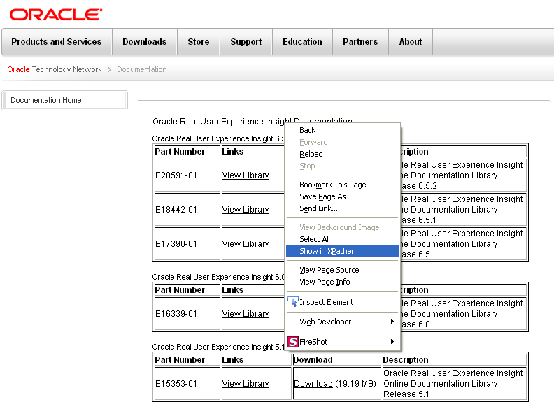

利便性向上のため、Mozilla FirefoxのXPather拡張など、サード・パーティのXPathツールを使用して、RUEI内で使用可能なXPath式を作成できるようになっています。 インストールすると、ページ内で右クリックしてXpatherで表示オプションを選択できるようになります。 例を図F-3に示します。
次に、XPatherブラウザ(図F-4を参照)内でXPath式をコピーすれば、RUEIでのXPath問合せのベースとして使用できます。 必ず、生成されたXPath式を確認して、前述の制限事項に準拠していることを確認してください。
ノート:
ページ内の基礎となるXHTMLコードが整形式でない場合、XPatherによって生成されたXPath式はRUEI内で正常に機能しない場合があります。
