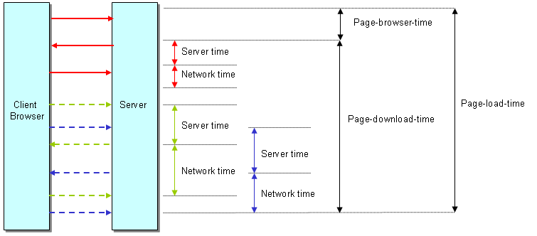

ブラウザ・ビジー時間(%) |
クライアント側でのブラウザ・アクティビティによって生じる、合計エンド・ツー・エンド遅延時間(ミリ秒)の割合。 これは、クライアントのTCPウィンドウ・サイズが0と示される期間です。 |
1ヒット当たりのブラウザのビジー時間 |
クライアント側でのブラウザ・アクティビティによって生じる、1ヒット当たりの平均遅延時間(ミリ秒単位)。 これは、クライアントのTCPウィンドウ・サイズが0と示される期間です。 |
1ページ当たりのブラウザのビジー時間 |
クライアント側でのブラウザ・アクティビティによって生じる、1ページ当たりの平均遅延時間(ミリ秒)。 これは、クライアントのTCPウィンドウ・サイズが0と示される期間です。 |
ブラウザ完了時間 |
ユーザー・エージェントが現在のドキュメントの準備状況を完了に設定したリクエスト開始からの時間の平均。 |
ブラウザ例外 |
ブラウザにより記録された例外の数。 |
ブラウザ・ヒット |
ブラウザJSライブラリにより測定されるページ上のオブジェクト数。 |
ブラウザ・インタラクティブ時間 |
ユーザー・エージェントがサーバーへの接続を確立してから、そのページがそのユーザーに対して対話型になるまでの平均時間。 |
| ブラウザ対話型時間P90 |
ユーザー・エージェントがサーバーへの接続を確立してから、そのページがそのユーザーに対して対話型になるまでの平均時間。 これは90パーセンタイルです。つまり、ページ・ビューの90%はこの値より高速で、10%は低速です。 |
| ブラウザ対話型時間P95 |
ユーザー・エージェントがサーバーへの接続を確立してから、そのページがそのユーザーに対して対話型になるまでの平均時間。 これは95パーセンタイルです。つまり、ページ・ビューの95%はこの値より高速で、5%は低速です。 |
ブラウザ・レスポンス時間 |
ユーザー・エージェントがサーバーからデータの最初のバイトを受信するまでに要した平均時間。 |
ブラウザ時間 |
クライアント・ブラウザがページを受信後、そのロードに要した平均時間 |
| ブラウザ時間P90 |
クライアント・ブラウザがページを受信後、そのロードに要した平均時間 これは90パーセンタイルです。つまり、ページ・ビューの90%はこの値より高速で、10%は低速です。 |
| ブラウザ時間P95 |
クライアント・ブラウザがページを受信後、そのロードに要した平均時間 これは95パーセンタイルです。つまり、ページ・ビューの95%はこの値より高速で、5%は低速です。 |

エンド・ツー・エンド、サーバーおよびネットワーク時間
リクエストされたオブジェクトがクライアント側に到達するまでの時間をエンドツーエンド(e2e)時間と呼びます。 この時間は次の2つの部分で構成されます。
サーバー時間: サーバーがレスポンスを生成するためにかかる時間。
ネットワーク時間: レスポンスがサーバーからクライアントに到達するまでにかかる時間。
ページ・ロード時間とエンド・ツー・エンド時間
ページ・ロード時間とエンドツーエンド時間の正確な定義を理解することが重要です。これらは密接に関係しており、サーバーとクライアント・ブラウザのやりとりの方法によって影響を受けるためです。 図E-2に、3つのヒットを含むページ・ビューを示します。
各ヒットには次の3つの矢印が対応しています。
クライアント・ブラウザからサーバーへのリクエスト。
サーバーからクライアント・ブラウザへの応答。
クライアント・ブラウザからサーバーへの確認。
サーバー時間は、リクエストの受信から、サーバーがリクエストへの応答を開始する瞬間までの時間に基づきます。 ネットワーク時間は、クライアントへの応答の送信から、クライアント・ブラウザによる応答の確認までの時間に基づきます。 RUEIによってレポートされるエンドツーエンド時間は、ネットワーク時間とサーバー時間の合計です。
ページ・ダウンロード時間は、ページ・リクエストの開始から最後のオブジェクトの確認までの時間として計算されます。 ページ・ブラウザ時間は、ページを受入後にクライアント・ブラウザでロードするまでの時間です。 ページ・ブラウザ時間boxはADFおよびFusionでのみ機能し、他のスイート / 汎用アプリケーションではJSライブラリ・サポートを使用して手動でインスツルメントする必要があります。 詳細は、「ブラウザJSライブラリ設定の定義」を参照してください。
図E-2でページ・ビューのネットワーク時間とサーバー時間を確認すると、すべてのヒットのネットワーク時間とサーバー時間の合計は、ページのロード時間よりも長いように見えます。 これは、最後の2つのヒット(緑と青)が並行して処理されるためです。 ネットワーク時間とサーバー時間の計算では、これらは個別に時間計測される2つのヒットとして処理されます。
