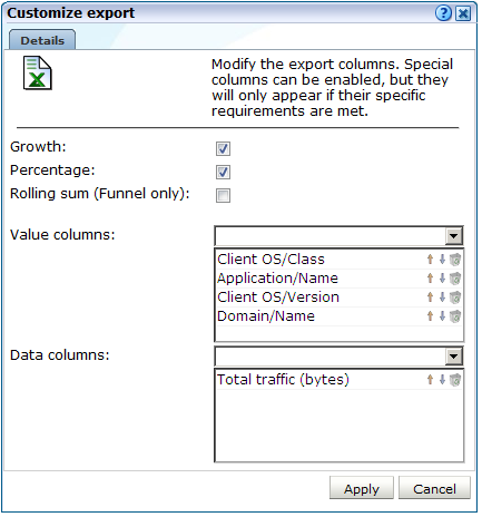

エクスポートとしてオープン。 現在表示されているデータを、各種アプリケーション(Microsoft Excelなど)にエクスポートするにあたってカスタマイズできる新しいウィンドウを開きます。 この機能の詳細は、「データのエクスポート」を参照してください。 |

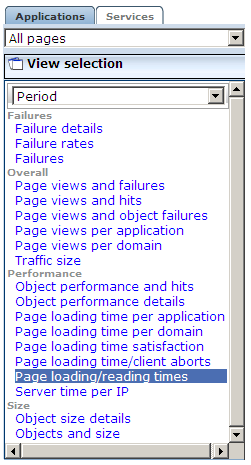

「ビューの選択」パネル内のメイン・グループの1つ1つは、様々な情報カテゴリに関連しています。 監視対象のWeb環境でアクセスされたページ、ビジター・セッション、ユーザー・フロー、失敗したURLとページ、およびキー・ページに関するグループがあります。
これらの各グループ内のサブグループには、選択したカテゴリの特定項目に関する情報が表示されます。 具体的には、情報が特定のディメンションで表示されます。 これらのディメンションは、サブグループの名前に示されます。 たとえば、「すべてのセッション」グループには、ドメイン、期間、ユーザーID、クライアント・ブラウザ、言語、場所およびオペレーティング・システムをそれぞれディメンションとしたビューが用意されています。 図3-3にこれを示します。
個々のビューは、表示される情報のタイプを示す標準的な分類(失敗、パフォーマンス、全体およびサイズ)でグループ化されています。 これらの中で、基となるデータを調べるために使用するアクティブ・ディメンションを選択できます。

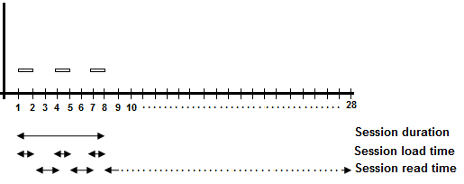

レポートされたセッション・データに相違がある理由

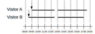

セッション・ベースの情報を解釈または比較する場合、2つの重要なファクタに注意する必要があります。 次の2つのセッションについて考えてみます:
1日の8時間(Jan 2nd)に関するWebアプリケーションでの作業ごとに、12の周囲に小さな区切りを設定した2人のビジター:30時間。
「図3-4」に示されている状況を参照してください。
図3-4 セッションのレポート
1時間および1日当たりのこれらのビジターのセッション・アクティビティを比較する場合、1時間当たりのアクティブ・セッションの数を合計(18)できず、1日当たりのアクティブ・セッションの数(2)と一致させることができません。 合計2つのセッション内(合計2つのセッションのみ)にわたって、ビジターAおよびビジターbのセッションがアクティブでした。 ただし、ビジターAとbもアクティブでした。例:時9および時10 (「表3-2」を参照)。

セッション継続時間、ページ・ロードおよび読取り時間の概要
セッション継続期間は、最後のページがセッション内にロードされた時間から最初のページのロードが開始された時間を引いて計算およびレポートされます。 セッション・ロード時間は、セッション内のすべてのページ・ロード時間の合計を表します。 セッション読取り時間は、セッション内のすべてのページ読取り時間の合計です。 各ページ読取り時間は、最後のヒットがロードされた時間と次のページの最初のヒットの開始の違いとして計算されます。 セッションに次のページがない場合、デフォルトの20秒が使用されます。 短いセッションの場合、レポートされるページ読取り時間がセッション継続時間より長くなる可能性があることを意味します。 図3-5に示す例について考えます。

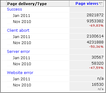

ページ配信ディメンション
ページ配信ディメンションは、失敗したページ、すべてのページ、キー・ページのビューで使用でき、監視対象のWebサイトで検出されたエラーをレポートします。 ページ配信ディメンションでレポートされるエラーはすべて、セッション診断の再生機能でも確認できます。 詳細は、「セッション診断機能の使用」を参照してください。
ページまたはオブジェクトで複数のタイプのエラー(たとえば、ネットワーク・エラーとWebサービス・エラーの両方)が発生した場合、ページ・エラーまたはオブジェクト・エラーは複数回は記録されません。 かわりに、次の順序でレポートされます: webサイト、サーバー、コレクション、ネットワークおよびコンテンツ。 たとえば、Webサイトとネットワーク・エラーの両方が発生したオブジェクトは、ネットワーク・エラーではなくWebサイト・エラーとして記録されます。
このディメンションでレポートされるエラーは、KPIのベース(カウンタと割合の両方で表されるメトリック)としても使用できます。 図3-6にこれを示します。
図3-6 ページ可用性メトリック
「図3-6 ページ可用性メトリック」の説明

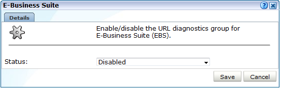

「構成」→「一般」→「詳細設定」→「スイートURL診断」の順に選択します。 目的のスイート・タイプをクリックします。 図3-7に示すようなダイアログが表示されます。
図3-7 「E-Business Suite URL診断」ダイアログ
「図3-7 「E-Business Suite URL診断」ダイアログ」の説明 -
選択したスイート・タイプのURL診断グループに対して、レポートを有効にするか無効にするかを指定します。 このオプションはデフォルトでは無効にされています。 次に、「保存」をクリックします。

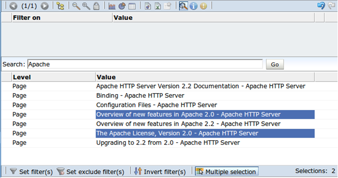

データ・ブラウザでの検索
検索機能を使用して、現在表示されているデータセット内での文字列の有無を検索できます。 図3-10にこれを示します。
図3-10 「検索」タブ

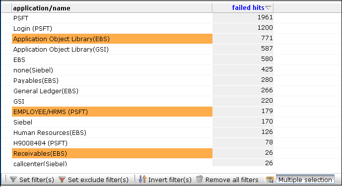

検索機能では、完全一致または部分文字列として指定した検索パターンとの一致が行われます。 したがって、検索パターンのfireは、firefox、x-fire、sefirewallの発生と、すべての発生fireと一致します。
その後、複数セクションコマンド・ボタンをクリックしてから、必要な結果をそれぞれクリックすることにより、1つ以上の結果を使用してデータをフィルタできます。
必要な値を選択したら、画面の下部にあるツールバーを使用して、値を包含フィルタと除外フィルタのいずれにするかを指定できます。 また、このツールバーでは、現在定義されているすべてのフィルタを反転したり解除することもできます。
前述のように、検索対象は現在表示されているデータに制限されます。 検索を拡張するには、現在のビューを変更するか、適用されているフィルタを解除して、検索を再実行します。 一致が見つからなかった場合は、「結果が見つかりません」というポップアップ・ダイアログが表示されます。

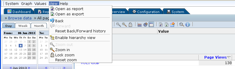

階層ビューの有効化/無効化は、ツールバー上のアイコンを使用するか、次に示す「ビュー」メニューで設定できます。
図3-11 「階層ビューの有効化」メニュー・オプション

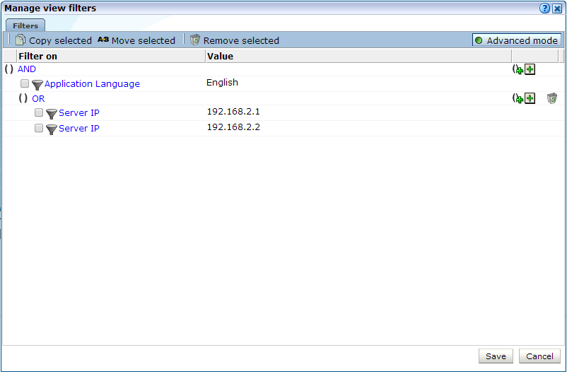

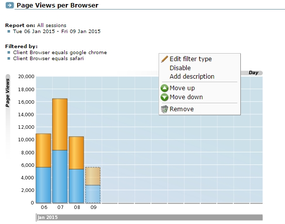

フィルタの使用
データ・ブラウザ・ウィンドウの上部にあるフィルタ・パネルを使用して、表示する情報のプロファイルを制限できます。 例を図3-13に示します。
フィルタ・パネルの最初の項目は常に、情報が必要な日付または期間になります。 図3-13の例では、期間/年の2007がこれに相当します。 これは最上位レベルのフィルタと考えられ、カレンダ(「カレンダの使用」で説明)で変更できます。

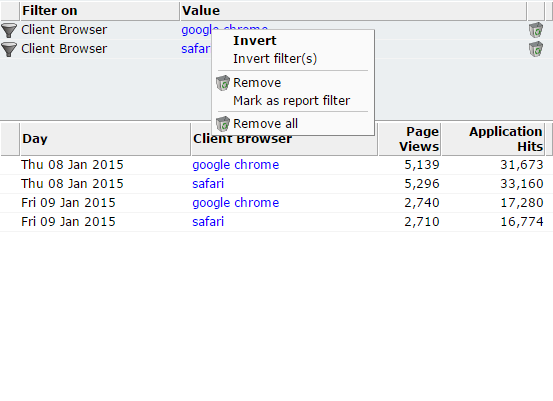

その後、追加のフィルタを設定できます。 フィルタには2種類あります: 包含および排他。 包含フィルタは、フィルタ内のデータ値と一致するデータ・アイテムのみを表示することを指定します。 除外フィルタは、フィルタ内のデータ値とは一致しないデータ・アイテムのみを表示することを指定します。
たとえば、図3-13のフィルタ・プロファイルでは、クライアントの場所がLiechtensteinであり、クライアント・ブラウザがFirefoxでない2007年の情報のみを表示するように指定しています。
異なるディメンションのフィルタは、論理AND句の一部とみなされますが、同じディメンションの複数のフィルタは論理OR句の一部とみなされます。 たとえば、2つの包含クライアント・ブラウザ・フィルタ(「Firefox」用のフィルタと「Chrome」用のフィルタ)を作成すると、KPIはFirefoxブラウザとChromeブラウザの両方によるリクエストを渡します。
フィルタの定義
データ・ブラウザ・ウィンドウ内の任意のデータ・アイテムは、フィルタとして定義できます。それには、データ・アイテムを右クリックして、図3-9に示すメニューを開きます。 フィルタは定義した後、クリックして図3-14に示すコンテキスト・メニューを使用し、自由に変更できます。
次のオプションを使用できます。
反転: 選択した包含フィルタを除外フィルタに変更します(逆も同様)。
フィルタの反転: 現在定義されているすべてのフィルタを反転します(前述の説明を参照)。
ノート:
フィルタは、定義した順序で適用されます。 この順序は、フィルタ・パネルでのフィルタの表示順序でもあり、定義後には変更できません。 フィルタの順序を変更するには、フィルタを解除してから、必要な順序で定義しなおす必要があります。
レポート・フィルタとしてマーク: このオプションの使用方法は、フィルタの使用で説明しています。
すべて削除: 現在定義されているすべてのフィルタを削除します。

値リストでは、複数の値を選択できます。それには、複数選択コマンド・ボタンをクリックしてから、関連リンクを除く必要な値をそれぞれクリックします。 選択した項目はハイライト表示されます。 例を図3-17に示します。

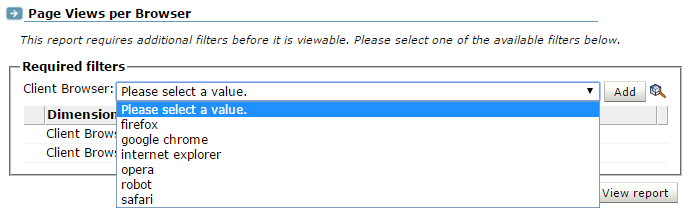

レポート・フィルタの使用方法

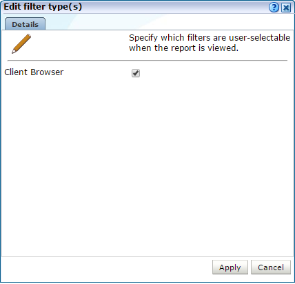

データ・ブラウザから作成したレポートでは、レポート・フィルタを使用できます。 レポートに含める情報に対してレポート・フィルタを指定しておくと、レポートを開いたユーザーが、レポートのコンテンツを表示するときに、定義済のフィルタを使用できます。
たとえば、(「すべてのセッション」グループおよび「クライアント|1ブラウザ当たりのページ・ビュー」サブグループを介して)ブラウザ・タイプ情報を表示する場合、ユーザーが特定のブラウザ・タイプを選択できるレポートを作成できます。 フィルタを定義する手順は、次のとおりです。
例3-1 レポートの実行
レポートが開かれ、レポート・フィルタが有効になると、レポートをフィルタするための1つ以上の値を選択できます。 例を図3-19に示します。
図3-19 フィルタを使用してレポート

必要な結果のみを表示するようフィルタを組み合せて、より複雑なロジックを持つフィルタ・セットを作成するのに役立つ場合があります。 たとえば、2つのIPアドレスのいずれかからの結果のみを表示するが、アプリケーション言語が英語である結果のみを表示するフィルタを作成できます。 この例を図3-17に示します。
図3-20 拡張フィルタ
拡張フィルタを作成するには:
- 表3-1で説明されているツールバーのフィルタ・アイコンをクリックして、現在適用されているすべてのフィルタを表示します。
- フィルタ画面で「拡張モード」ボタンをクリックします。
- 新規フィルタを作成するには、プラス・アイコンをクリックします。
- 新規グループを作成するには、グループ・プラス・アイコン(+)をクリックします。 各グループには独自のロジックがあり、たとえば、「OR」グループには、個々のフィルタ基準のいずれかを満たす場合に結果を生成するフィルタ・セットを含めることができます。
- 「AND」」から、「OR」にグループを変更するには、グループ・ラベル・テキストをクリックします。 たとえば、ANDをクリックすると、グループ・ロジックがORに変更されます。

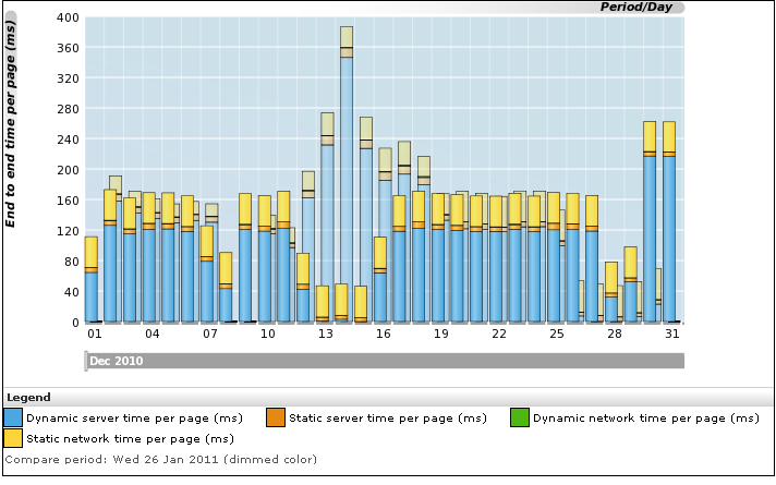

異なる期間を対象とするデータの比較
ある期間に関するデータを、同等の期間と比較できると便利な場合があります。 たとえば、トラフィック・レベルの比較またはページ・エラーの発生率を比較できます。 次を実行します。

エクスポート・ウィンドウ(図3-23)には、エクスポート可能なRAWデータが表示されます。 ここで、データのエクスポート方法をカスタマイズできます。 それには、エクスポート・ウィンドウ内で右クリックして「編集」を選択します。 図3-24に示すようなダイアログが表示されます。
図3-24 「エクスポートのカスタマイズ」ダイアログ
「図3-24 「エクスポートのカスタマイズ」ダイアログ」の説明
このダイアログでは、データ列の順序やデータ列での値の表示順序を変更したり、Microsoft Excelエクスポートに表示する追加の列を指定できます。
「データ列」フィールドと「値列」フィールドでは、リストを使用して、1次索引列と1次索引列に表示するデータ列を追加できます。 各リストで使用可能なデータ列と値列の選択は、使用しているビュー・グループによって厳密に決定されます。 たとえば、すべてのクライアント・グループのデータを表示している場合、Webサイト/ページのデータ列の選択はドメインとWebサイトに限定されます。 ただし、「すべてのページ」グループで作業している場合は、ページ・コンテンツやページ・ユーザー・フローなどの項目に追加のデータ列も使用できます。 各ビュー・グループ内でのエクスポートに使用できるデータ列と値列の詳細は、「データ・アイテムのサマリー」を参照してください。
「割合」チェック・ボックスでは、レポートされる値が占める割合構成を示す列を、エクスポートに追加するかどうかを指定できます。
「成長」チェック・ボックスを使用すると、レポートされるメトリックの実際の増加を示す追加の列をエクスポートに追加するかどうかを指定できます。
移動合計チェック・ボックスを使用すると、ユーザー・フローの累積合計を示す列をエクスポートに追加するかどうかを指定できます。 このオプションは、ファンネル・グラフにのみ適用されます(ユーザー・フロー完了グループのユーザー・フロー・ビューから使用できます)。
データ列の選択項目の横にある「上へ」、「下へ」および「削除」アイコンを使用して、ソート順序階層を制御したり、データの索引としてのデータ列を削除できます。 同様に、値列フィールド内の同じコントロールを使用して、エクスポートでの値列の表示順序を並べ替えられます。

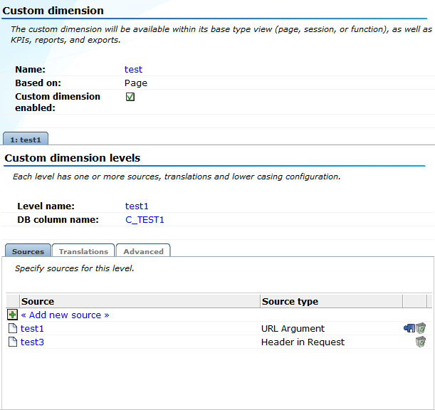

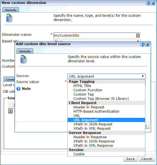

カスタム・ディメンションの定義
カスタム・ディメンションを定義する手順は、次のとおりです。

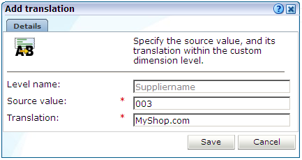

インポートされた翻訳のリストが非常に大きい場合は、「図3-27」の下部のツールバーにあるコントロールを使用して、表示されるリストをスクロールできます。 また、検索機能を使用して、必要な説明を検索できます。 検索文字列には、ソース値または説明を指定できます。 ワイルドカード文字(*など)の使用はサポートされておらず、すべての文字がリテラルとして扱われます。
例3-2 翻訳のリストのインポート

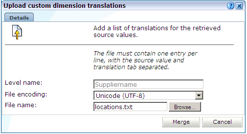

それぞれの説明を別々に定義するかわりに、(図3-27の下部にある)ツールバーの「アップロード・リスト」アイコンをクリックして、説明のリストを含むファイルをインポートできます。 図3-30に示すダイアログが表示されます。
「参照」ボタンを使用し、目的のファイルを検索して選択します。 必要に応じて、「ファイル・エンコーディング」メニューを使用し、ファイルのキャラクタ・エンコーディングを指定します。 国際キャラクタ・セット・サポートの詳細は、「各国語サポートの使用」を参照してください。 サポートされていないエンコーディングが検出された場合、またはトランスコーディングに失敗した場合は、エラーがレポートされます。ファイルには、ソース値とその説明をタブで区切って、1行に1つの説明のみを含めることができます。 次に、「マージ」をクリックします。
ノート:
また、カスタム・ディメンション機能を使用して、標準ディメンションの機能を再定義することもできます。
