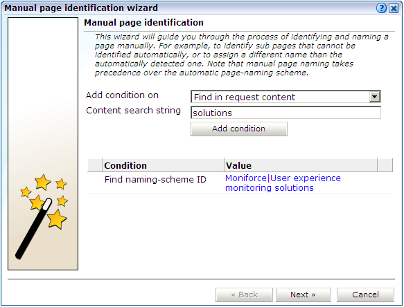

アプリケーション・ページは、自動検出できるのみでなく、手動で定義することもできます。 手動定義が特に役立つのは、URL構文に一貫性のない場合や、識別されたページにサブページが含まれる場合、またはアプリケーションによって自動的に割り当てられた名前とは違う名前を割り当てる必要がある場合です。 これらの手動で定義されたページは、アプリケーション定義によって自動的に識別されたページより優先されます。

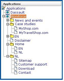

現時点で定義されているアプリケーションとそのグループおよびページの構造を表示するには、「構成」「アプリケーション」「アプリケーション」の順に選択します。 例を図7-1に示します。
図7-1 「アプリケーション概要」の例
アプリケーションの識別フィルタを編集するには、関連する値(cookieフィルタの編集など)をクリックし、aCookie=22をクリックします。

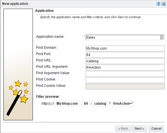

  1. 「構成」「アプリケーション」を選択し、「新規アプリケーション」をクリックします。 図7-2に示すダイアログが表示されます。
    図7-2 「新規アプリケーション」の構成
  2. アプリケーションの名前を指定します。 これは、スイート、サービス、SSOプロファイルとSSOアプリケーションを通じて一意である必要があります。 アプリケーション名はレポートされるページに付加されるため、定義されたアプリケーション名をできるだけ短くすることをお薦めします。 アプリケーションの名前は後で変更できません。
  3. 残りのフィールドを使用して、アプリケーションの有効範囲を指定します。 有効範囲はページURLを使用して定義されます。 この情報を入力すると、定義した内容を「フィルタのプレビュー」列で確認できます。
    最高レベルのフィルタはドメインです。 アプリケーション名を指定して他のすべてのフィールドを空白にすることはできません。 つまり、空白フィルタは使用できません。 「ポートの検索」フィールドにワイルドカード文字(*)を指定することはできず、指定できるポート番号は1つだけです。 さらにポートを指定する必要がある場合は、新しいアプリケーションが作成された後で追加のフィルタとして指定してください。
    特定のフィールドではワイルドカード文字の使用がサポートされますが、指定する他の文字はすべてリテラルとして解釈されることに注意してください。 ワイルドカード文字を指定して、ドメインとURL引数の組合せによるその他の情報を指定しないことはできません。

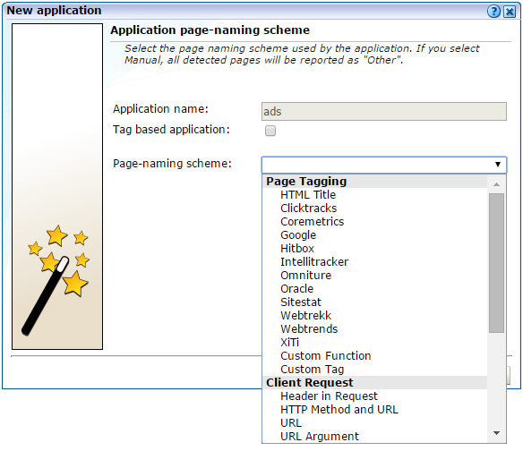

  4. タグ・ベースのアプリケーションを作成する場合は、そのオプションを選択し、「終了」をクリックします。 タグおよびネットワーク・データ・コレクタの詳細は、「タグ・ベースのアプリケーション」を参照してください。

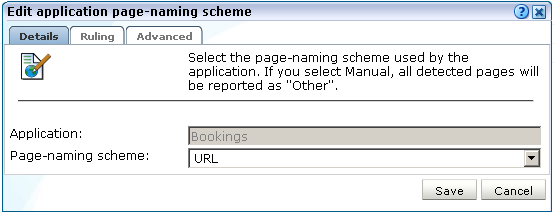

  5. ネットワーク・データ・コレクタ・ベースのアプリケーションを作成する場合、このダイアログでは、アプリケーション内のページに使用する自動ページ・ネーミング・スキームを指定できます。 各アプリケーションに対して指定できるスキームは1つのみです。 次のオプション・グループがあります。
    • ページのタグ付け: 標準スキーム(「Coremetrics」など)とカスタム・スキームのいずれを使用するかを指定します。 カスタム・スキームの場合は、カスタム・タグの名前を指定する必要があります。 「HTMLタイトル」オプションは、ページの<title>タグにあるテキストを使用してページを識別する必要があることを指定します。 このオプションの使用方法の詳細は、「詳細設定の使用によるページとオブジェクトの処理の制御」を参照してください。 RUEIでサポートされる一般的なページ・タグ付けスキームの構造と処理については、「タグ付け規則」で説明します。
    • クライアント・リクエスト: ページをそのURL構文に基づいて識別することを指定します。 次のオプションにより、URLのどの部分を使用するかを指定します。
      • URL引数: ページ・ネーミングは、URL内の指定した引数に基づきます。 ASCII文字のみが許可され、特殊文字("&"や"|")"など)をurlエンコードする必要があります。
      • URL: ページ・ネーミングが、ビジターのブラウザのロケーション・バーに表示される完全なドメインとURLに基づきます。 このスキームは規則指定を使用するときに特に役立ちます。

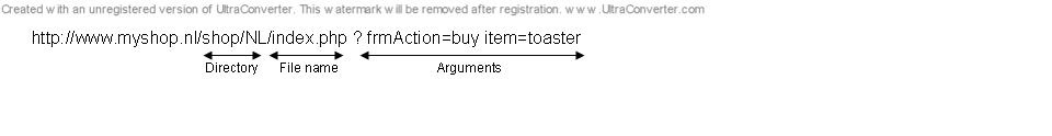

      • URLディレクトリ: URLのディレクトリ部分のみを使用します。 URLの各部分は、図7-4に示されています。
      • URLベース: URLのメイン・ディレクトリとファイル名(ファイル拡張子は除く)の部分を使用します。
      • URL全体: URLのメイン・ディレクトリ、ファイル名(ファイル拡張子は除く)および構成済の引数を使用します。 このオプションを選択すると、ページ名に含める引数を指定するように求められます。 このダイアログ・ボックスでは、複数の引数はアンパサンド(&)文字で区切る必要があります。 たとえば、frmActionパラメータを定義した図7-4のURLは、myshop » shop » NL index frmAction=buyというページ名になります。
      • リクエストのヘッダー: ページ・ネーミングでクライアント・リクエスト内の指定されたヘッダーを使用することを指定します。 ヘッダー名で使用できるのはASCII文字のみです(「:」などの特殊文字は使用できません)。
      • リクエストのXPath: クライアント・リクエストに適用されたXPath式に基づいてページを識別することを指定します。 XPath式の使用方法の詳細は、「XPath問合せの操作」を参照してください。
      • JSONリクエストのXPath: JSONクライアント・リクエストに適用されたXPath式に基づいてページを識別することを指定します。 JSONリクエストに対するXPath式の使用の詳細は、「XPath JSONコンテンツ」を参照してください。
      • リクエスト内のカスタム・パターン: 開始文字列と終了文字列(オプション)を指定して、検索対象のコンテンツを区切ります。 ワイルドカード文字の使用はサポートされておらず、指定するすべての文字がリテラルとして扱われます。 また、終了文字列を指定すると、検索は次の行以降では行われません。
      • HTTPメソッドおよびURL: ページ・ネーミングが、ビジターのブラウザのロケーション・バーに表示されるHTTPメソッドおよび完全なドメインとURLに基づきます。 これにより、REpresentational State Transfer (REST)スタイルのアプリケーションのサポートが可能になります。このネーミング・スキーム・オプションは、HTTPメソッドおよびスペースで区切られた完全なURLをレポートします。 アプリケーション定義を作成した後、アプリケーション概要でネーミング・スキームを選択して、URL規則指定を定義し、翻訳リストを作成します。
      これらいずれかのオプションを選択した場合、使用方法の詳細は、「詳細設定の使用によるページとオブジェクトの処理の制御」を参照してください。
    • サーバー・レスポンス: サーバーのレスポンスに基づいてページを識別することを指定します。 次のオプションを使用できます。
      • レスポンスのヘッダー: サーバー・レスポンス内で指定されたヘッダーに基づいてページを識別することを指定します。
      • レスポンスのXPath: サーバーのレスポンスに適用されたXPath式に基づいてページを識別することを指定します。 XPath式の使用方法の詳細は、「XPath問合せの操作」を参照してください。
      • JSONレスポンスのXPath: JSONサーバーのレスポンスに適用されたXPath式に基づいてページを識別することを指定します。 XPath式の使用方法の詳細は、「XPath JSONコンテンツ」を参照してください。
      • レスポンスのカスタム・パターン: 開始文字列と終了文字列(オプション)を指定して、検索対象のコンテンツを区切ります。 ワイルドカード文字の使用はサポートされておらず、指定するすべての文字がリテラルとして扱われます。 また、終了文字列を指定すると、検索は次の行以降では行われません。

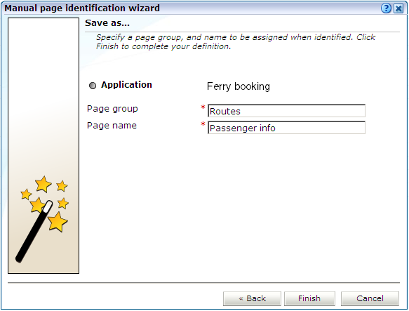

    • 手動: アプリケーション・ページを自動検出せずに手動で定義することを指定します。 このオプションを選択すると、監視するアプリケーションに関連付けられているすべてのページを手動で定義する必要があります。 手動のページ定義の詳細は、「ページの手動識別」を参照してください。 このオプションがデフォルトです。

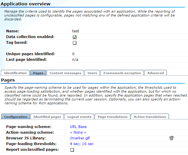

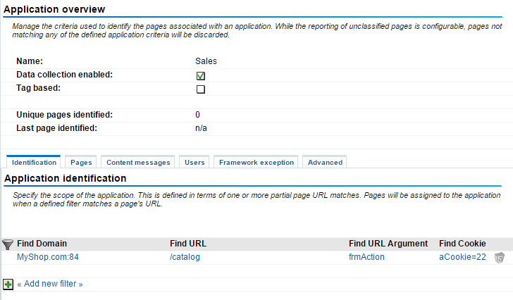

    次に、「終了」をクリックします。 指定したアプリケーション定義が表示されます。 例を図7-5に示します。
    図7-5 「アプリケーション概要」の例
    アプリケーション概要
  6. この概要には、定義したアプリケーションのサマリーが示されます。 これには、アプリケーションの名前、これまでに一致した一意のページ数、最後に識別されたページの日付が含まれます。 過去3日間にアプリケーションのページが識別されなかった場合は、アプリケーションが現在機能していないことを示す警告アイコンが表示されます。
    タグ・ベースのアプリケーションを作成した場合、「ブラウザJSライブラリ設定の定義」の説明に従ってブラウザJSライブラリを定義する必要があります。
    作成したアプリケーションはすぐに有効になります。 これは、設定条件に一致するトラフィックがすべて記録されるという意味です。 「データ収集が有効」ボックスの選択が解除されているときには、そのアプリケーションは存在しないものとしてトラフィック・ルールが適用されます。 既存データはそのまま残り、アプリケーションはいつでも有効に戻すことができます。
    画面の下部のタブでは、アプリケーションの具体的な項目の情報が表示されます。 たとえば、「識別」セクションではアプリケーションに対して現在定義されているフィルタ基準のサマリーが表示されます。また、「ページ」セクションでは、使用されるページ・ネーミング・スキーム、未分類のページのレポート設定、ページ・ロード満足度のしきい値、アプリケーションに所属するこれまでに識別されたページが示されます。 それぞれのセクションの詳細は次の各項で説明します。

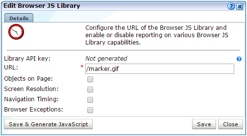

  2. 「ブラウザJSライブラリ」設定をクリックします。 図7-6に示すダイアログが表示されます。
    図7-6 「ブラウザJSライブラリの編集」ダイアログ
    図7-6の説明が続きます
    「図7-6 「ブラウザJSライブラリの編集」ダイアログ」の説明
  3. RUEIは、アプリケーションに一意のライブラリAPIキーを作成します。 その鍵を変更する必要がある場合は、「RUEI管理者ガイド」「システムの保守」章を参照してください。
  4. リクエストされるオブジェクトのURLを指定し、オプションで、ページ上のオブジェクト数を記録するオプションまたは画面解像度を記録するオプション(あるいは、その両方)を有効にします。 画面解像度に関連するデータを参照するには、「データの参照」を選択し、「ユーザー・フロー完了」または「すべてのセッション」を選択します。 「クライアント画面解像度」に関連するデータを参照できるようになります。 「ブラウザ例外」オプションを選択した場合、すべてのJavaScriptエラーがRUEIに送信されます。 後でこれらのエラーを確認するには、「データの参照」「ブラウザ例外」を選択します。 ブラウザ・ヒットを確認するには、「すべてのページ」アプリケーション・ヒットとブラウザ・ヒットを選択します。 「URL」フィールドに、ワイルドカードを含まない絶対パスを指定します。 監視対象のアプリケーションが別のドメインでホストされている場合、スキームを含む完全URIを指定します(例: http://myhost.com/images/marker.gif)。
    ノート:
    タグ・ベースのアプリケーションを定義する場合、ブラウザJSライブラリURLは、「ページとしてのオブジェクトのレポートの制御」の説明に従って強制オブジェクトとして定義された拡張子を持つファイルを参照する必要があります。
    ブラウザのナビゲーションに関するタイミングのレポートが必要な場合は、「ナビゲーション・タイミング」オプションを選択します。 ナビゲーション・タイミングがレポートされる方法の詳細は、「ページのダウンロードおよびブラウザ時間のレポートの最適化」を参照してください。

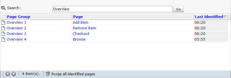

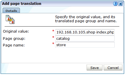

  2. 「ページ」タブ→「ページ翻訳」タブの順にクリックします。 現在定義されているページの説明が表示されます。 「新規翻訳の追加」をクリックして新しい説明を定義するか、既存の説明をクリックして変更します。 「図7-7」に示すダイアログが表示されます。
    図7-7 ページ翻訳の追加ダイアログ
    図7-7の説明が続きます
    「図7-7 ページ翻訳の追加ダイアログ」の説明
  3. 元のページIDおよびレポートされるグループと名前を指定します。 元の値は、「グループ」 | nameという形式で指定する必要があります。 次に、「保存」をクリックします。

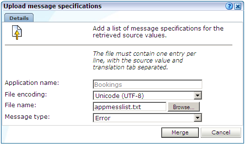

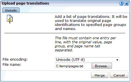

事前定義済のページ翻訳のリストを含むファイルをアップロードするには、次の手順を実行します。
  1. 必要なアプリケーションを選択した後、「ページ」タブをクリックします。 「アップロード・リスト」をクリックします。 図7-8に示すダイアログが表示されます。
    図7-8 ページ・トランザクションのアップロード
    図7-8の説明が続きます
    「図7-8 ページ・トランザクションのアップロード」の説明
  2. 「参照」ボタンを使用して、ページ翻訳ファイルの名前を検索および指定します。 アップロードされるファイルの拡張子は.txtであることが必要です。 必要に応じて、「ファイル・エンコーディング」メニューを使用し、ファイルのキャラクタ・エンコーディングを指定します。 国際キャラクタ・セット・サポートの詳細は、「各国語サポートの使用」を参照してください。 ページ翻訳が重複している場合は、最新の翻訳が使用されます。 ファイルには、1行に1つの翻訳のみを含めることができ、ページ・グループとページ名をタブで区切ります。 次に、「マージ」をクリックします。
現在定義されているページ翻訳をダウンロードするには、「ダウンロード・リスト」をクリックします。 ブラウザの構成方法によって異なりますが、ファイルの保存場所の指定を求められるか、定義済のデフォルトの場所にファイルがすぐに保存されます。

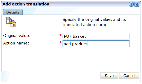

アクション翻訳の適用
「アクション・ネーミング・スキームの定義」などのHTTPメソッドおよびURLのアクション・ネーミング・スキームを使用する場合は、このスキーム(指定されたHTTPメソッドおよびURLなど)にアクション翻訳を関連付けることができます。
アクション翻訳の定義
アクション翻訳を定義するには、次の手順を実行します。
  1. 「構成」「アプリケーション」「アプリケーション」の順に選択して、目的のアプリケーションを選択します。 (図7-5に示したような)「アプリケーション概要」が表示されます。
  2. 「ページ」タブをクリックし、「アクション翻訳」タブをクリックします。 現在定義されているアクション翻訳が表示されます。 「新規翻訳の追加」をクリックして新しい説明を定義するか、既存の説明をクリックして変更します。 「図7-7」に示すダイアログが現れます。
    図7-9 「アクション翻訳の追加」ダイアログ
    図7-9の説明が続きます
    「図7-9 「アクション翻訳の追加」ダイアログ」の説明
  3. 元の値と、この値に関連付けるアクションを指定します。 次に、「保存」をクリックします。

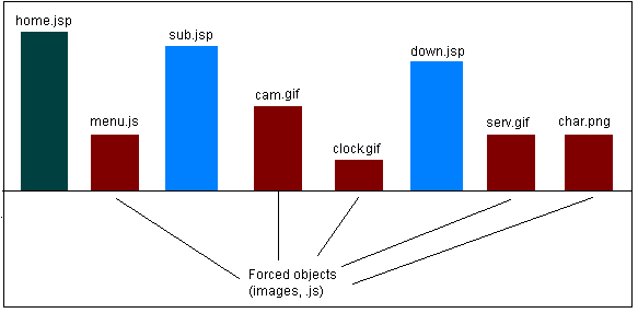

時間認識

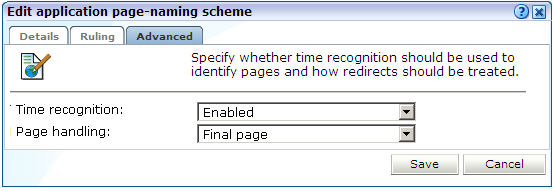

「時間認識」メニューを使用して、ページを識別するために非強制オブジェクトを使用するかどうかを制御できます。 図7-11に示す例について考えます。
図7-11 時間ベースの認識
この場合、ページ識別に使用することができる3つの非強制オブジェクト(home.jspsub.jspおよびdown.jsp)があります。
有効なオプション(デフォルト)が「時間認識」メニューに指定されている場合、最初のオブジェクト(home.jsp)のみがページとして識別され、最後のオブジェクトがヒットしてから1秒以内にヒットが検出されなくなるまで、以降のすべてのヒットがオブジェクトとみなされます。 ただし、「有効」の場合には、3つの非強制オブジェクトそれぞれ(jspなど)が検出時刻は考慮されずに別のページとして識別されます。 強制オブジェクトの詳細は、「ページとしてのオブジェクトのレポートの制御」を参照してください。

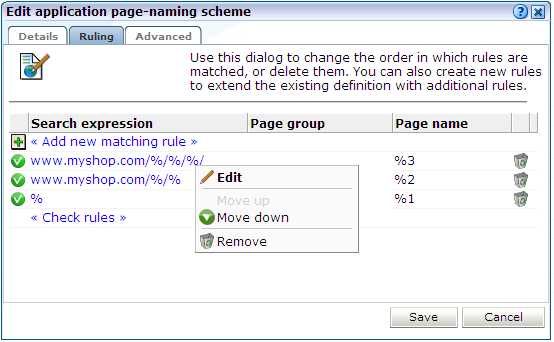

ルーリング前
選択したアプリケーション、スイート、サービスについてレポートされるページ名を、「ルーリング」タブで定義されているすべてのルールを適用する前に小文字に変換します。 テスト入力および検索式は小文字で入力する必要があります。
ルーリング後
選択したアプリケーション、スイート、サービスについてレポートされるページ名を、「ルーリング」タブで定義されているすべてのルールを適用する後に小文字に変換します。

「ページの処理」メニューを使用して、URL内のリダイレクトをどのように処理するかを指定します。 表7-3に示すオプションがあります。
表7-3 ページ処理オプション
設定 説明
最終ページ
ページ名を決定するために最終ページのURLのみを使用することを指定します。 これはデフォルトです。
リダイレクト・ネーミング
最終ページの前でリダイレクトから得られる情報を使用してページを識別することを指定します。 ない場合は、最終ページの情報が使用されます。
リダイレクトがなるページ
リダイレクトが実際に識別されるページになるように指定します。 最初のリダイレクトがページ作成に使用され、その後のすべてのリダイレクトは作成されたページのオブジェクトになることに注意してください。 アプリケーションのレポートに及ぼす結果をよく理解した場合のみ、このオプションを選択することを強くお薦めします。
ノート:
ページ名がリダイレクトから導出された場合、フル・セッション再生機能(「セッション診断の概要」で説明)とエラー・レポートが正しく機能しない場合があることに注意してください。

  3. 「ルーリング」タブをクリックして、使用する規則と、規則を評価する順序を指定します。 図7-14に示すダイアログが表示されます。
    図7-14 「ルーリング」タブ
    図7-14の説明が続きます
    「図7-14 「ルーリング」タブ」の説明

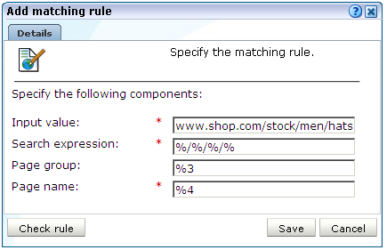

  4. このダイアログを使用し、新しい規則を定義するか、既存の規則を削除します。 各規則のコンテキスト・メニューを使用して、適用順序を変更することもできます。 「新規の一致ルールの追加」項目をクリックし、新しい一致規則を定義します。 図7-15に示すようなダイアログが表示されます。
    図7-15 一致ルールの追加
    図7-15の説明が続きます
    「図7-15 一致ルールの追加」の説明
  5. 規則の次の要素を指定します。
    • 入力値: 予期されるスキーム(URLまたはページ・タグ付けなど)またはメッセージ仕様の構文を指定します。 通常、受信したスキームまたは仕様を解釈するためのテンプレートを指定します。
    • 検索式: 一致する必要があるスキームの定義または仕様を指定します。 これは通常、必須のパラメータまたは要素からなるシーケンスで表されます。
    • ページ・グループ: 受信したページ・ネーミング・スキームからページ・グループを識別する方法を指定します。 これが未指定の場合、ページ・グループは空のままになります。 このフィールドを使用できるのはページ・ネーミング規則のみです。
    • ユーザーID/ページ名/コンテンツ・メッセージ: 受信したスキームまたは仕様からページ名、ユーザーIDまたはコンテンツ・メッセージを識別する方法を指定します。
    • クライアント・ブラウザ / クライアント・ブラウザ・バージョン: クライアント・ブラウザおよびブラウザ・バージョンを受信したユーザー・エージェント文字列から識別する方法を指定します。
    • クライアント・デバイス/ クライアント・デバイス・ブランド/ クライアント・デバイス・モデル: クライアント・デバイス/デバイスのブランド/デバイス・モデルを受信したユーザー・エージェント文字列から識別する方法を指定します。
  6. 規則の要素を指定したら、「ルールのチェック」ボタンをクリックして、定義した規則が指定されている検証値と一貫性があることを検証できます。 結果のウィンドウを展開すると、一致するプレースホルダのサマリーを表示できることに注意してください。 例を図7-16に示します。

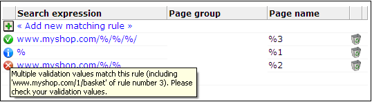

  7. 必要なすべての規則を定義したら、「ルールのチェック」をクリックして、定義したすべての規則を検証値に対して検証できます。 各検証値は、対応する規則に関連している必要があります。 検証の後で、各規則の横にステータスを示すアイコンが表示されます。 検証が失敗した規則については、マウスを重ねるとボックスに追加の情報が表示されます。 図7-17に示す例について考えます。
    図7-17 規則指定の検証の例
    図7-17の説明が続きます
    「図7-17 規則指定の検証の例」の説明
    最初の規則は定義済の検証値と一貫性があり、正常に検証されています。 ただし、2番目の規則は非常に汎用性が高いため、複数の評価規則がこの規則と一致すると警告されます。 実際に、汎用性が高いために関連する検証値がすでに正常に適用されてしまい、後続の規則を適用できません。 つまり、3番目の規則が使用されません。 このため、2番目の規則ではなく3番目の規則についてエラーがレポートされます。 ただし、2番目の規則を移動して最後の規則にすると、3つの規則が正常に検証されます。
    エラーが報告された状態でルー・リング定義を保存することは可能ですが、ルール・リング定義を保存する前に問題を解決することをお薦めします。 次に、「保存」をクリックします。 規則指定の定義の変更は5分以内に有効になります。

例7-10 ルール内のページ・グループの識別
ページ・ネーミング・スキームで規則指定機能を使用するとき、ページ・ネーミング・スキームのソースにページ・グループが含まれる場合は、グループ値が正しく識別されるようにする必要があります。 ソースがmyhost.com/myshop/menswear/catalog/basket.jspというURLページ・ネーミング・スキーム(「URL」を除く)の場合、内部ではmyshop\%7Cmenswear/catalogという構文に変換されます。 その後、正しくレポートされるために次のように変換される必要があります。
入力値: myshop|menswear/catalog
検索式: %|%/%
ページ・グループ: %1
ページ名: %2

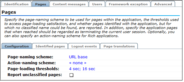

未分類のページのレポート作成
ページのうち、そのURL定義によりアプリケーションに属していることが確認されているものの、関連する分類済の名前が見つからないものは、廃棄されレポートされません(デフォルト)。 ただし、そのような未分類のページをデータ・ブラウザ・グループでレポートする場合は、図7-18に示す「アプリケーション概要」内の「ページ」セクションにある「未分類のページのレポート」チェック・ボックスを使用します。
図7-18 アプリケーション・ページの「構成」セクション
ページの識別は、時間ベースのアクティビティであるため、オブジェクトとして予約されていないオブジェクトへの参照は、未分類のページであるとして、誤って識別される場合があります。 このため、未分類のページのレポート作成は、テスト目的でのみ有効にすることをお薦めします。 その後、これを再度無効にし、識別された問題のあるページを手動で定義できます。 未分類のページは、対応するデータ・ブラウザ・グループ内のカテゴリ「その他」にレポートされることに注意してください。

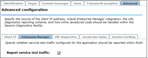

サービス・テスト・ビーコン・トラフィックのレポート
監視対象のサービス・テストはRUEIユーザー・フローにも変換できることに注意してください。 これについては、「サービス・テスト・セッションのユーザー・フローへの変換」で詳しく説明します。
「拡張」セクションの「サービス・テスト・トラフィックのレポート」チェック・ボックスを使用して、選択したアプリケーションのためにOracle Enterprise Managerで構成されているサービス・テスト・トラフィックをRUEIでレポートするかどうかを指定できます。 デフォルトでは、レポートは行われません。 この機能の使用方法の詳細は、「サービス・テスト・トラフィックのレポート」を参照してください。
有効にすると、サービス・テスト・グループは、監視されるサービス・テスト・ビーコン・トラフィックの情報を提供します。 その構造については、「表W-1」で説明します。

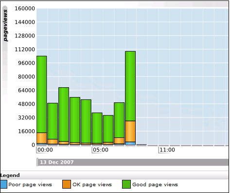

ページ・ロードの満足度の指定
セッションでアプリケーション・ページを表示している際のユーザー・エクスペリエンスを評価するために、RUEIではページごとに満足度レベルが割り当てられます。 これを表7-6に示します。
表7-6 ページ・ロード満足度のレベル
レベル 説明
ページは、満足のページ・ロードしきい値の期間内でユーザー・ブラウザにロードされます。 デフォルトでは、これは4秒です。
OK
ページは、OKのしきい値の期間内でユーザー・ブラウザにロードされます。 デフォルトでは、これは16秒です。
良くない
ページのロードは、劣悪のしきい値より長くかかります。
ページ・ロード満足度のレポートの例を図7-19に示します。
図7-19 ページ・ロード満足度レポート

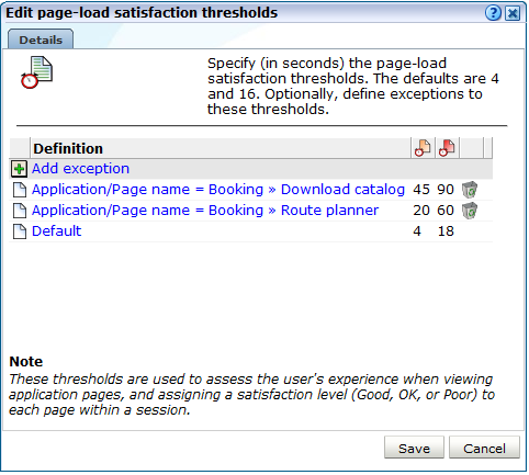

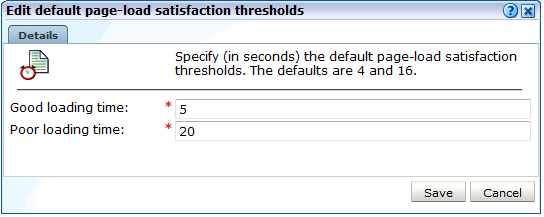

前述のように、この評価は、ページのロードの完了までに通常想定されるしきい値に基づきます。 このしきい値を変更して、レポートされるページ・ロード満足度を調整することができます。 次を実行します。
  1. 目的のアプリケーションを選択し、「ページ」セクションをクリックし、「デフォルト」設定をクリックします。 図7-20に示すダイアログが表示されます。
    図7-20 「ページ・ロードの満足度しきい値の編集」ダイアログ
    図7-20の説明が続きます
    「図7-20 「ページ・ロードの満足度しきい値の編集」ダイアログ」の説明
  2. 「デフォルト」項目をクリックします。 図7-21に示すダイアログが表示されます。
    図7-21 「デフォルトのページ・ロードの満足度しきい値の編集」ダイアログ
    図7-21の説明が続きます
    「図7-21 「デフォルトのページ・ロードの満足度しきい値の編集」ダイアログ」の説明
  3. ページ・ロードの満足度を評価するときに使用するしきい値を指定します(秒単位)。 これらのしきい値は表7-3で説明しています。 デフォルトは4から16秒です。 定義するしきい値は0.001から86400(つまり1日)の範囲です。 次に、「保存」をクリックします。 図7-20に示したダイアログに戻ります。

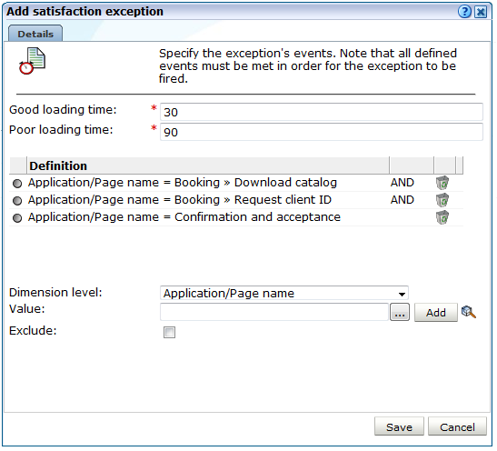

  4. オプションで、「例外の追加」をクリックし、ユーザー・エクスペリエンスの評価に別の(デフォルトとは異なる)ページ・ロードのしきい値を使用する状況を指定します。 この機能は、特定のユーザー・アクションを実行するとき他のアプリケーション・アクションよりかなり長く時間がかると想定される場合に特に便利です。 たとえば、ダウンロードや複雑なデータベース問合せなどの場合です。 図7-22に示すダイアログが表示されます。
    図7-22 「満足度例外の追加」ダイアログ
    図7-22の説明が続きます
    「図7-22 「満足度例外の追加」ダイアログ」の説明
  5. 定義された例外においてページおよびユーザー・アクションの評価に使用されるページ・ロードしきい値を指定します。
  6. 例外が到達されたとみなされるために満たされる必要があるイベントを指定します。 例外が発生するには、定義するイベントがすべて満たされる必要があります。 イベントごとに、「ディメンション・レベル」および「値」メニューを使用して、チェックされるディメンションと保持する必要がある値を選択します。 目的の値が「値」メニューにない場合は、横にある「検索」アイコンをクリックして探すことができます。
    必要に応じて、「除外」チェック・ボックスを使用すると、定義したディメンション・レベル=値ペアを除外するように適用できます。 つまり、定義したイベントが満たされない場合に、イベントが達成されたとみなされます。 次に、「追加」をクリックします。 新しいイベントが例外の定義に追加されます。 1つの例外に定義できるイベントは最大10件までです。 次に、「保存」をクリックします。 図7-20に示したダイアログに戻ります。
  7. 例外は、上から下の順で解決されることに注意してください。 必要な場合は、例外のコンテキスト・メニューで「上に移動」「下に移動」のオプションを使用して、例外の位置を移動できます。 定義できる例外の最大数は100です。
次に、「保存」をクリックします。 指定した変更は、即座に有効になります。

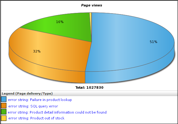

コンテンツ・メッセージのレポート
個々のコンテンツ・メッセージは、通知またはエラーとして指定できます。 いずれの場合も、ページ配信ディメンションでレポートされます。
指定した通知文字列と一致するものとして表示されるページ・テキストは、ページ・コンテンツの結果である「通知文字列: 通知検索文字列」とともにレポートされ、エラーの場合は「エラー文字列: エラー検索文字列」としてレポートされます。 コンテンツ・エラーのレポートの例を図7-24に示します。
図7-24 関数エラーの分析

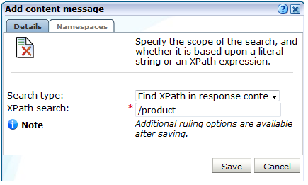

  2. 「コンテンツ・メッセージ」タブ→「コンテンツ・メッセージ」の順にクリックします。 現在定義されているコンテンツ・メッセージが表示されます。 「新規コンテンツ・メッセージの追加」をクリックして新しいメッセージを定義するか、または既存のものをクリックして変更します。 図7-25に示すダイアログが表示されます。
    図7-25 コンテンツ・メッセージの追加
    図7-25の説明が続きます
    「図7-25 コンテンツ・メッセージの追加」の説明

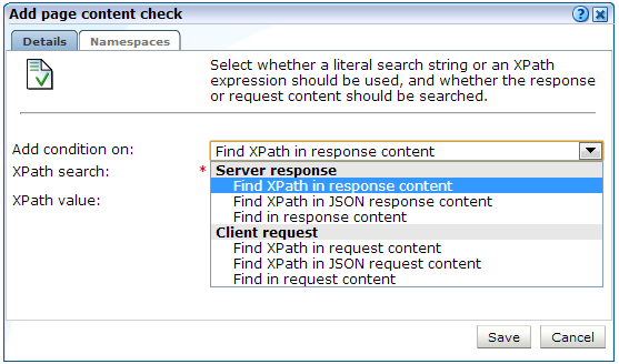

  3. 「検索タイプ」メニューを使用して、検索範囲を指定します。 検索の場所として、リクエスト・ヘッダー、応答ヘッダー、リクエスト・コンテンツ、応答コンテンツまたはURLを指定できます。 検索タイプは、XPathまたはリテラルです。 XPathの問合せの使用方法の詳細は、「XPath問合せの操作」を参照してください。
    リクエスト・ヘッダーまたはレスポンス・ヘッダーを指定する場合、検索するヘッダーを指定できます。 このフィールドを空白のままにすると、完全なヘッダー・コンテンツが自動的に入力されます。
    URLを指定する場合、URL部分に追加的にレポートされるURL引数を指定できます。
    ワイルドカードの使用はサポートされておらず、指定するすべての文字がリテラルとして扱われます。
    次に、「保存」をクリックします。 変更は5分以内に有効になります。 XPathベースまたはヘッダーのコンテンツ・メッセージを作成すると、規則指定機能を使用してメッセージの仕様を微調整できます。 これについては、「規則指定機能の使用方法」で詳しく説明します。

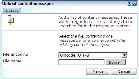

コンテンツ・メッセージのリストのインポート
監視対象とする各メッセージを個別に定義するかわりに、事前定義済アプリケーション・メッセージのリストを含むファイルをインポートできます。 次を実行します。
  1. 目的のアプリケーションまたはスイートを選択したら、「メッセージ指定」タブをクリックします。 「アップロード・リスト」をクリックします。 図7-26に示すダイアログが表示されます。
    図7-26 「コンテンツ・メッセージのアップロード」ダイアログ
    図7-26の説明が続きます
    「図7-26 「コンテンツ・メッセージのアップロード」ダイアログ」の説明
  2. 「参照」ボタンを使用し、目的のファイルを検索して選択します。 必要に応じて、「ファイル・エンコーディング」メニューを使用し、ファイルのキャラクタ・エンコーディングを指定します。 国際キャラクタ・セット・サポートの詳細は、「各国語サポートの使用」を参照してください。 サポートされていないエンコーディングが検出された場合、またはトランスコーディングに失敗した場合は、エラーがレポートされます。
    アップロードされるファイルでは、1行に1つのメッセージを含める必要があり、空白の行を含めることはできません。 これらのメッセージが、レスポンス内容で検索されるリテラル文字列になります。 次に、「マージ」をクリックします。

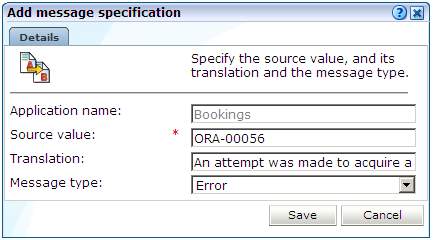

コンテンツ・メッセージの説明の定義
必要に応じて、一意のメッセージ文字列それぞれに対して一連の説明を定義することもできます。 たとえば、「表7-7」に表示されるOracle databaseメッセージの翻訳を定義できます。
表7-7 メッセージ文字列の翻訳例
文字列 変換
ORA-00056
DDLロックの取得が試行されましたが、すでにロックされています。
ORA-00057
一時表の数が一時表ロックの数以上です。
ORA-00058
マウントされているデータベースのDB_BLOCK_SIZE初期化パラメータが違います。
ORA-00059
DB_FILES初期化パラメータの値が超過されました。
ORA-00060
ユーザー・フローがリソースの待機中に互いにデッドロックしました。
ORA-00061
起動中の共有インスタンスがDMLロックを使用しており、実行中のインスタンスがDMLロックを使用していません(あるいは、その逆の状態)。
ORA-00062
インスタンスがDML_LOCKS = 0で起動されたが、実行中の文では全表ロック(S、XまたはSSX)が必要です。
ORA-00063
指定されたログ・ファイルの数が、このリリースでサポートされているログ・ファイルの最大数を超えました。
メッセージの説明を定義する手順は、次のとおりです。
  1. 適切なアプリケーションまたはスイートを選択したら、「コンテンツ・メッセージ」タブ→「メッセージ指定」タブの順にクリックします。 現在定義されているメッセージの説明が表示されます。 「新規指定の追加」をクリックして新しい説明を定義するか、または既存のものをクリックして変更します。 図7-27に示すダイアログが表示されます。
    図7-27 「メッセージ指定の追加」ダイアログ
  2. 必要なソース値と、必要に応じて説明を指定します。 次に、「保存」をクリックします。
  3. 「メッセージ・タイプ」メニューを使用して、メッセージをエラー(デフォルト)または通知のいずれとしてレポートするかを指定します。 次に、「保存」をクリックします。
前述の例では、これは次のようにレポートされます。
error code ORA-00056: An attempt was made to acquire a DDL lock that is already locked.

説明のリストのインポート
各説明を個別に定義するかわりに、説明のリストを含むファイルをインポートできます。 次を実行します。
  1. 「アップロード・リスト」をクリックします。 図7-28に示すダイアログが表示されます。
    図7-28 メッセージ仕様のアップロード・ダイアログ
  2. 「参照」ボタンを使用して、翻訳ファイルの名前を検索および指定します。 メッセージ定義が重複している場合は、最新の定義が使用されます。 必要に応じて、「ファイル・エンコーディング」メニューを使用し、ファイルのキャラクタ・エンコーディングを指定します。 国際キャラクタ・セット・サポートの詳細は、「各国語サポートの使用」を参照してください。 サポートされていないエンコーディングが検出された場合、またはトランスコーディングに失敗した場合は、エラーがレポートされます。 ファイルには、ソース値とその説明をタブで区切って、1行に1つの説明のみを含めることができます。
  3. 「メッセージ・タイプ」メニューを使用して、ファイルに定義されたメッセージをエラー(デフォルト)または通知のいずれとしてレポートするかを指定します。 次に、「マージ」をクリックします。

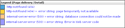

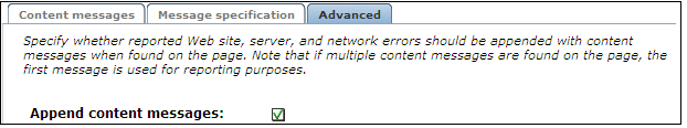

エラーへのコンテンツ・メッセージの追加
コンテンツに関連のないエラー(つまり、Webサイト、ネットワークまたはサーバーのエラー)と一緒にコンテンツ・メッセージがレポートされると非常に便利です。 トラブルシューティングを促進するためにエラーのコンテキストに関する追加情報の提供が可能になります。 ただし、これはレポートのデフォルトの動作ではありません。
「ページ配信ディメンション」で説明されているように、ページでいくつかのタイプのエラー(たとえば、サーバー・エラーとネットワーク・エラーの両方)が発生した場合、ページ・エラーは複数回レポートされません。 かわりに、次の優先度に基づいてレポートされます: webサイト、サーバー、ネットワークおよびコンテンツ。
コンテンツに関連のないエラーが追加情報と一緒にレポートされるように指定する手順は、次のとおりです。
  1. 「構成」「アプリケーション」の順に選択して、目的のアプリケーションを選択します。 (図7-5に示すような)「アプリケーション概要」が表示されます。 「コンテンツ・メッセージ」タブ→「拡張」タブの順にクリックします。 図7-29に示す画面が表示されます。
    図7-29 コンテンツ・メッセージの「拡張」タブ
  2. ページ上に定義済コンテンツ・メッセージが見つかった場合はレポート時にエラーに追加するよう指定するには、「コンテンツ・メッセージの追加」チェック・ボックスを選択します。 デフォルトでは、コンテンツ・メッセージは追加されません。 同じページ内に複数のコンテンツ・メッセージが見つかった場合は、ページ上で最初に見つかったメッセージがレポートで使用されることに注意してください。
拡張ページ配信の詳細の例を図7-30に示します。
図7-30 追加のページ配信詳細の例

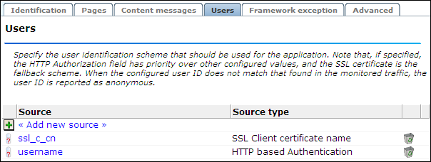

ユーザー識別の定義
RUEIでは、新たに作成されるアプリケーションは、ユーザー識別がHTTP認可フィールドとSSLクライアント証明書の共通名(CN)部分(使用可能な場合)に基づくように自動的に構成されます。 これは、図7-31に示されています。
図7-31 アプリケーションのユーザー識別スキーム
ただし、URL、cookie、リクエスト・ヘッダーまたはレスポンス・ヘッダー、XPath式、カスタム・タグまたはレスポンス、OAMユーザー・トラッキングの観点からアプリケーション・ユーザー識別スキームを構成することもできます。 HTTP認可フィールドは構成される他の値よりも優先されること、SSL証明書は代替スキームであることに注意してください。 構成されたユーザーIDが監視対象トラフィックで検出されたものと一致しない場合、そのユーザーIDは"(値なし)"としてレポートされます。 RUEIでの値のないアイテムのレポートの詳細は、「データ・アイテムのサマリー」を参照してください。

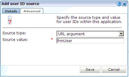

アプリケーションのユーザー識別スキームの構成
アプリケーションのユーザー識別スキームを構成する手順は、次のとおりです。
  1. 目的のアプリケーションを選択し、「ユーザー」セクションをクリックします。
  2. 「新規ソースの追加」をクリックします。 図7-32に示すダイアログが表示されます。
    図7-32 新しいユーザーIDソースの追加ダイアログ
  3. 「ソース・タイプ」および「ソース値」フィールドを使用して、ユーザー識別メカニズムを指定します。 これは、リテラル検索文字列またはXPath式を使用して指定できます。 次のことに注意してください。
    • リテラル検索文字列の場合、リクエスト・ヘッダーまたはレスポンス・ヘッダーを検索するかどうかを指定できます。
    • XPath式の場合、リクエストまたはレスポンスを検索するかどうかを指定できます。 XPath問合せの使用方法の詳細は、「XPath問合せの操作」を参照してください。
    • Cookieの場合は、Cookieの名前を指定する必要があります。 選択したCookieに対して、またはデフォルトのCookieマスキング・アクションとしてハッシングが指定されている場合、Cookieの一意性は保たれますが、元の値は保存されません。 これについては、「ユーザー情報のマスキング」で詳しく説明しています。
    • URL引数の場合は、引数の名前を指定する必要があります。
    • カスタム・パターンの場合は、開始文字列と終了文字列(オプション)を指定して、検索対象のコンテンツの範囲を決める必要があります。 ワイルドカード文字の使用はサポートされておらず、指定するすべての文字がリテラルとして扱われることに注意してください。 また、終了文字列を指定すると、検索は次の行以降では行われません。
    • カスタム・タグの場合は、ユーザーIDが取得されるname=valueペアに名前を指定する必要があります。
    • 前述のように、HTTPベースの認証が指定されている場合は、他に識別スキームが定義されても優先されます。 また、SSLクライアント証明書が指定されている場合、これは代替スキームになります。
  4. 「詳細」タブをクリックします。 「小文字変換」メニューを使用して、ユーザー名を小文字に変換するかどうかを指定し、変換する場合にはユーザー識別定義の作成後に定義できる一致ルールの適用前か適用後かも指定します。
    次に、「保存」をクリックします。 ユーザー識別スキームを定義すると、ルーリング機能を使用して実装を絞り込むことができます。 これについては、「規則指定機能の使用方法」で説明しています。

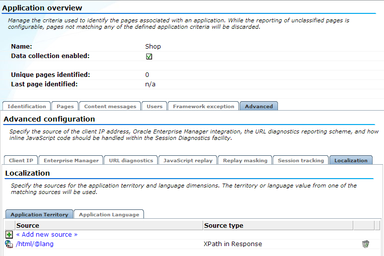

ローカライゼーション・ソースの定義
デフォルトで新規作成されたアプリケーションおよびサービスでは、ローカライゼーション・ソースが構成されません。 ただし、URL、Cookie、リクエストあるいはレスポンス・ヘッダー、XPath式、またはカスタム・タグあるいはレスポンスに関して、アプリケーションのローカライゼーション(テリトリおよび言語)ソースを構成できます。
アプリケーションのローカライゼーション・ソースの構成
アプリケーションのローカライゼーション・ソースを構成するには、次の手順を実行します。
  1. 必要なアプリケーションを選択し、「拡張」セクションをクリックします。
  2. 「ローカライゼーション」セクションをクリックします。
  3. 「アプリケーション・テリトリ」または「アプリケーション言語」セクションを選択します。
    図7-33 ローカライゼーションの構成
    ローカライゼーションのオプション
  4. 「新規ソースの追加」をクリックします。
  5. 「ソース・タイプ」および「ソース値」のフィールドを使用して、ローカライゼーション識別メカニズムを指定します。 次のことに注意してください。
    • 行文字列の終わりを指定しないかぎり、検索は新規行を超えて拡張しません。
    • カスタム・タグの場合は、ユーザーIDが取得される名前=値ペアに名前を指定する必要があります。
  6. 「詳細」タブをクリックします。 「小文字変換」メニューを使用して、値を小文字に変換するかどうかを指定し、変換する場合は、ローカライゼーション・ソースの作成後に定義できる一致ルールの適用前か適用後かも指定します。 次に、「保存」をクリックします。 ローカライゼーション・ソースを定義すると、ルーリング機能を使用して実装を絞り込むことができます。 これについては、「規則指定機能の使用方法」で説明しています。
アプリケーション・ページ構造の表示
アプリケーションで検出されたページの構造は、ウィンドウの左側にあるアプリケーション概要に表示されます。 例を図7-34に示します。
図7-34 アプリケーション・ページ構造の例
図7-34の説明が続きます
「図7-34 アプリケーション・ページ構造の例」の説明
アプリケーションには、非常に多くのページが関連付けられている可能性があります。 実際、図7-34に示す構造では、簡単には確認できないほど多くのページが関連付けられています。 このため、この構造のビューは、Point of Interest(POI)を持つページに制限されています。 したがって、レポートに含まれているページ、キー・ページとして定義されているページ、手動で名前が設定されたページ、監視対象KPIの一部であるページなどが表示されます。 図7-35に示す表示メニューでは、構造概要に表示するページのタイプを制御できます。
図7-35 「表示」メニュー
図7-35の説明が続きます
「図7-35 表示メニュー」の説明

ページ詳細の検索
アプリケーション・ページ・カテゴリをドリルダウンすると、特定のページに移動できます。 ただし、多数のページを含むアプリケーションの使用時は、ページ検索機能を使用した方が便利な場合があります。 次を実行します。
  1. 検索するアプリケーションを選択します。 「ページ」セクションを選択し、「識別されたページ」タブをクリックします。
  2. 目的のページの検索に使用する検索プロファイルを指定します。 検索は現在のアプリケーションに制限され、ページ名は、アプリケーション » グループ » 名前という構造になることに注意してください。 検索機能では、完全一致または部分文字列として指定した検索パターンとの一致が行われます。 このため、検索パターンhomeは、アプリケーション、グループまたはページの名前におけるこの文字列または部分文字列の出現に一致します。 次に、「実行」をクリックします。 結果リストを図7-36に示します。
  3. 検索結果がダイアログの下半分に表示されます。 一致したページをクリックして開きます。 および左矢印ボタンを使用し、結果の複数のページ間を移動します。 また、「ビュー」メニュー(「アプリケーション・ページの構成の表示」)を使用して、表示されるリストを特定の基準(レポートで使用されるページなど)に制限できます。
    ノート:
    検索範囲には、検出済のページと、レポートおよびユーザー・フローに存在する未検出ページの両方が含まれます。
  4. 識別されたページをすべて削除する場合は、ウィンドウの一番下にある「すべての識別されたページのパージ」を選択します。 これにより、「識別されたページ」カウンタがリセットされ、結果リストがクリアされます。

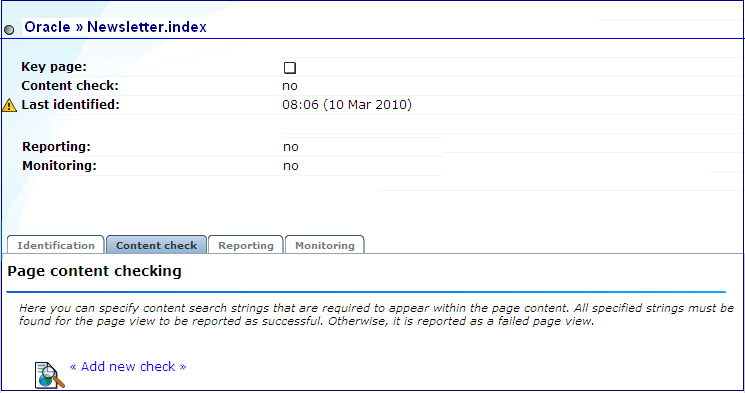

アプリケーションで検出された各ページに関する情報は、ページ分析ウィンドウで確認できます。 例を図7-37に示します。
図7-37 ページ分析ウィンドウ
このウィンドウには次のタブがあります。
  • 識別: ページ識別スキーム(手動または自動)と、識別に使用する条件を指定します。
  • コンテンツ・チェック: コンテンツ検索文字列がページに定義されているかどうかを指定します。 これについては、「ページ・コンテンツ・チェックの指定」で説明しています。
  • レポート: このページを含むレポートをリストします。 レポートについては、「レポートの操作」で説明します。
  • 監視: このページを含むKPIをリストします。 KPIの定義手順に関する詳細を参照してください。
キー・ページの定義
図7-37「キー・ページ」チェック・ボックスを使用して、ページをキー・ページとして定義します。
キー・ページは、監視対象のうち、特に注目するWebページです。 通常、これは特に重要なページです。 たとえば、組織のホームページや、注文入力などのユーザー・フロー内の一連のページなどがあります。 これらのページに関しては、追加情報が記録されます。 追加情報には、クライアント情報(ISP、アクセス元の国など)やクライアントのブラウザ情報(オペレーティング・システム、ブラウザ・バージョンなど)があります。
ページ・コンテンツ・チェックの指定
特定のページに特定のテキスト文字列が出現するかどうかの監視が必要となる場合があります。 たとえば、Webアプリケーションに注文ページがあり、販売に成功した後、"ご購入ありがとうございました"というテキスト文字列がこのページに表示されるとします。 目的のページにこの文字列があるかどうかを検索するページ・コンテンツ・チェックを定義できます。 指定したテキスト文字列がそのページで見つからない場合、ページ・ビューは失敗したページとしてレポートされることに注意してください。
ページ・コンテンツ・チェックのレポート
成功したページとしてレポートされるためには、ページに対して指定したすべての文字列がページ・ビュー内で見つかる必要があることに注意してください。 それ以外は失敗したページ・ビューとしてレポートされます。 また、コンテンツ・メッセージ(「アプリケーション・コンテンツ・メッセージのトラップ」)の一致は、ページ・コンテンツ・チェックの前に行われます。 したがって、ページ・コンテンツ・チェックでは失敗したページとしてレポートするように示しても、ページ・ビューは通知(つまり、成功)としてレポートされることがあります。
ページ・コンテンツ・チェックの定義
ページ・コンテンツ・チェックを定義する手順は、次のとおりです。
  1. 「構成」を選択し、「アプリケーション」「アプリケーション」の順に選択してから、必要なアプリケーション・ページを選択します。 ページ分析ウィンドウ(図7-37を参照)が表示されます。
  2. 「コンテンツ・チェック」タブをクリックし、「チェックの追加」をクリックします。 図7-38に示すダイアログが表示されます。
    図7-38 ページ・コンテンツ・チェックの追加
    図7-38の説明が続きます
    「図7-38 ページ・コンテンツ・チェックの追加」の説明
  3. 検索時に、リテラル検索文字列またはXPath式のいずれを使用するか、およびサーバーのレスポンスまたはクライアントのリクエストのどちらを検索するかを指定します。 XPath式の場合は、クライアントまたはサーバーのレスポンス・コンテンツで検索する詳細な値も指定できます。 XPath問合せの使用方法の詳細は、「XPath問合せの操作」を参照してください。 次に、「保存」をクリックします。
ページの手動識別
アプリケーション全体のページを識別できるのみでなく、ページを手動で定義することもできます。 手動で識別されたページは、アプリケーションによって自動的に識別されたページより優先されることに注意してください。 この機能は、自動的には識別できないサブページに、別の名前を割り当てる場合に便利です。 手動で識別されるページは、新規ページのベースとなる既存のページを選択して作成します。
ページが手動で識別されるようにするには、新規のページを最初から定義するか、既存のページ(自動で検出または手動で定義されたページ)を新規ページのベースとして使用します。
ページを定義する手順は、次のとおりです。
  1. ページを最初から定義するには、目的のアプリケーションを選択し、「新規ページ」ボタンをクリックします。 既存のページを新規ページのベースとして使用するには、目的のアプリケーション・ページを選択し、「新規ページ(現在のページに基づく)」ボタンをクリックします。 いずれの場合も、図7-39に示すダイアログが表示されます。
    図7-39 手動によるページ・ネーミング・ウィザード
    ノート:
    目的のページがアプリケーション概要に表示されず、選択できない場合は、「検索」ボタン(「ページ詳細の検索」を参照)を使用して検索します。
  2. このダイアログを使用して、割り当てた名前がページに設定されるための条件を指定します。 この条件は、ページURLの一部または詳細、コンテンツ、ドメインまたは引数を使用して定義できます。 XPath式も指定できます。 「条件の追加」をクリックして必要な各条件を追加します。
    詳細なURL(たとえばhttp://www.oracle.com/contact.htmlなど)を指定する場合、ドメインとそれ以外のURL構文はページ条件に自動的に割り当てられます。 たとえば、ドメイン内の検索オプション(oracle.com)や「正確なURLの検索」(/contact.html)のようになります。
  3. 追加条件を指定すると、それらがダイアログに表示されます。 一致を行うときは、指定したすべての条件が満たされる必要があります。 青字で表示される条件はクリックすると削除できますが、黒字で表示される条件は削除できないことに注意してください。 ページを識別するには、1つ以上の条件を指定する必要があります。 準備ができたら、「次へ」をクリックします。 図7-40に示すダイアログが表示されます。
    図7-40 「別名保存」ダイアログ
  4. このダイアログを使用して、ページのグループおよび名前を指定します。 次に、「終了」をクリックします。
  5. 新規ページの詳細が、図7-34に示すようなウィンドウに表示されます。 このウィンドウを使用すると、ページ検出を追跡し、その定義を変更できます。

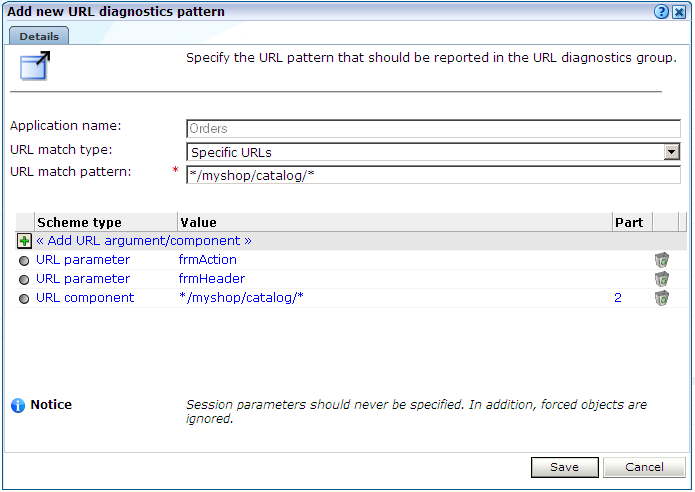

問題分析グループ内のレポートの制御
URL診断グループ(「問題分析のURL診断」で説明)を使用すると、URLsがアプリケーションのヒットについてレポートした機能URLsを表示できます。 これらは、特定の要件に合せてアプリケーション・レベルでカスタマイズできます。
URL診断を使用すると、アプリケーションの問題の把握に役立ちます。 たとえば、特定のアプリケーションでロード時間が異常に長くかかる場合に、問題がある特定のオブジェクトまたは原因となっているサーバーをすぐに識別できます。 さらに、セッション診断機能と組み合せると(「セッション診断の概要」を参照)、この機能によってアプリケーションの問題の非常に強力な根本原因分析が提供されます。
選択したアプリケーションで使用するURL診断レポート・スキームを指定する手順は、次のとおりです。
  1. 「構成」「アプリケーション」の順に選択して、目的のアプリケーションを選択します。 (図7-5に示すような)「アプリケーション概要」が表示されます。 「拡張」セクションをクリックし、「URL診断」タブをクリックします。 監視対象のURL範囲を指定するために使用される、現時点で定義済のURLパターンが表示されます。 「新規URLパターンの追加」をクリックして新しいパターン一致スキームを定義するか、既存のパターン一致スキームをクリックして変更します。 図7-41に示すようなダイアログが表示されます。
    図7-41 URL診断の編集ダイアログ

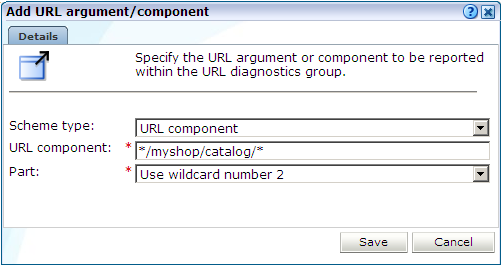

  2. 「URL一致タイプ」メニューを使用して、これから定義するスキームをすべてのアプリケーションのURLに適用するか、特定のURLのみに適用するかを指定します。 後者の場合は、URL構文を指定する必要があります。この構文が「URL診断」グループ内でアプリケーションについてレポートされます。 定義するURLパターンが検出されたURLと一致したときにレポートされます。 ワイルドカード文字(*)の使用はサポートされますが、指定する他の文字はすべてリテラルとして解釈されます。 URL構文を定義しないと、アプリケーションの関連するヒットが「URL診断」グループでレポートされないことに注意してください。
  3. 検出されるURL構文の一部(要素)をレポートするように指定することもできます。 または、レポートされるURLを特定の引数に限定することもできます。 いずれの場合も、「URL引数/コンポーネントの追加」をクリックします。 図7-42に示すようなダイアログが表示されます。
  4. 図7-42URL引数/コンポーネントの追加
  5. 「スキーム・タイプ」メニューを使用して、一致するURLをレポートするときに、特定のパラメータまたは要素に限定するかどうかを指定します。 パラメータの場合は、レポートされるパラメータ名を指定する必要があります。 要素の場合は、一致したURLから分離する要素を指定し、「パート」メニューを使用してレポートする必要がある部分を指定します。 使用可能なオプションの数は、「URLコンポーネント」フィールドで指定されるワイルドカード(*)の数と同じです。
    たとえば、図7-43に示す要素の定義について考えます。
    図7-43 URL診断の要素定義の例
    この場合は、*/MyShop/catalog/よりも後の部分のみがレポートされます。 部分のパラメータは、「値」定義に指定されたワイルドカードと照合されることに注意してください。 たとえば、指定された値*/session=*/*には3つのワイルドカードが含まれるため、一致するURLは3つの論理部分を含むとみなされます。 URL診断の定義には最大で9個のワイルドカードを指定できます。
    次に、「保存」をクリックします。 図7-41に示したダイアログに戻ります。
  6. アプリケーションのパラメータと要素の定義を確認します。 次に、「保存」をクリックします。 5分後から一致するURLパターンが「URL診断」グループでレポートされます。

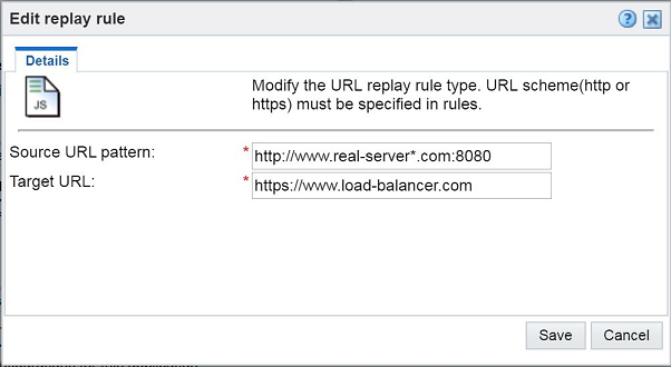

フル・セッション・リプレイ(FSR) URLマッピングの制御
ホスト名www.load-balancer.comを持つロード・バランシング・サーバーが存在し、www.real-server-1.comwww.real-server-2.comなどのホスト名を持ついくつかの実サーバーがロード・バランシング・サーバーの背後に存在する場合、最初にリクエストがロード・バランサに配置され、その後、実サーバー間で分散されます。
ロード・バランス・サーバーと実サーバーの間にRUEIがデプロイされており、そのホスト名で実サーバーにアクセスできないと仮定します。 また、実サーバーから公開ネットワークへのルートもありません。 このシナリオでは、取得されるすべてのページに、URLs like www.real-server-*.com/が含まれます。
ロード・バランサとWebサーバー間のトラフィックを監視するためにRUEIをデプロイした場合、FSRページに、リプレイ記憶域ページのすべてのオブジェクトが表示されない可能性があります。 これは、リプレイするページの元のURLおよびオブジェクトへのアクセス権を持っていないためです。 この問題を解決するには、正常なページ・リプレイ用のリプレイURLマッピングを定義して、RUEIですべてのオブジェクトがFSRウィンドウに正しく表示されることを確認します。
次に例を示します。
FSRでhttp://www.real-server-1.com/1.htmlページをリプレイする場合、パブリック・ネットワークからwww.real-server-1.comへのルートは発生しません。 それらのページのURLはRUEIによって再書込みされます。 リプレイURLマッピング・ルールのhttp://www.real-server-*.comhttps://www.load-balance.comに定義できます。
これで、ページ上のすべてのオブジェクトを含め、ページが正常にリプレイされたことを確認できます。 これは、load-balance.comがパブリック・ネットワークで表示されるためです。 これは、リプレイURLのマッピングが成功したことを示します。
このようなリプレイURLマッピングのルールはアプリケーションに基づいています。 各アプリケーションには個別のマッピング・ルールがあります。
アプリケーションのリプレイURLマッピング・ルールを構成するには、次の手順を実行します:
  1. 「構成」 > 「アプリケーション」に移動し、必要なアプリケーションを選択します。
  2. 「詳細」 > 「リプレイ」 > 「リプレイURLマッピング」タブをクリックします。
    図7-46 「リプレイURLマッピング」タブ
    リプレイURLマッピング
  3. 新規ルールを構成するには、「新規ルールの追加」をクリックします。
    図7-47 新規ルールの追加
    新規ルールの追加
  4. 「ソースURLパターン」「ターゲットURL」を入力します。
  5. 「保存」をクリックします。
ノート:
  • ソースおよび宛先のURLには、http、httpsなどのURLスキームを含める必要があります。
  • ソースURLには、URLのホスト名文字列にワイルドカードを使用できます。 ただし、ターゲットURLにワイルドカードは使用できません。
アクション・ネーミング・スキームの定義
リッチ・フレームワーク(Ajaxなど)を使用するアプリケーションの場合は、アクション・ネーミング・スキームを指定できます。 これは、特定のページで実行される対話型のユーザー・アクションの内容を把握する場合に特に便利です。 たとえば、ユーザーがオンライン・カタログ・ページを表示している状況で、「買い物かごに入れる」というアクションをクリックしたときを把握する場合などです。
アクションに関する情報は、すべてのページおよび問題分析(「失敗したページ」など)のグループの「アクション」ビューから参照できます。 セッション診断機能内でも表示できます。 例を図7-48に示します。
図7-48 ページ・ビューのアクション発生
アクション・ネーミング・スキームを定義するには、次の手順を実行します。
  1. 「構成」「アプリケーション」「アプリケーション」の順に選択して、適切なアプリケーションをクリックします。 (図7-5に示したような)「アプリケーション概要」が表示されます。
  2. 「ページ」タブ→「アクション・ネーミング・スキーム」設定の順にクリックします。
  3. 同じアクション・ネーミング・スキームがページ・ネーミング(手動を除く)に使用でき、ページのネーミングで説明しています。
  4. オプションで、「拡張」タブをクリックし、アクション名を小文字に変換するかどうかを指定できます。 デフォルトでは、元の大/小文字のまま維持します。 次に、「保存」をクリックします。
  5. 必要なアクション・ネーミング・スキームを選択したら、ルーリング機能を使用して操作を絞り込むことができます。 これについては、「規則指定機能の使用方法」で説明しています。

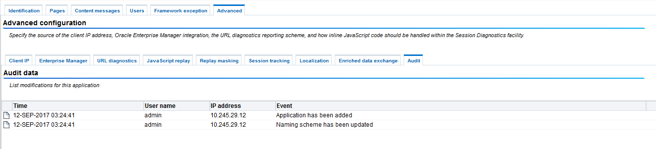

監査データの確認
監査データは、すべてのアプリケーションに行われた変更を記録するために保持されます。 監査データには、ユーザー名、IPアドレスおよび変更イベントの時間が表示されます。 例を図7-49に示します
図7-49 監査データ・サンプル
監査データ
監査データは次の方法でチェックできます:
  1. 「構成」「アプリケーション」、チェックするアプリケーションの順に選択します。
  2. 「詳細」タブ、「監査」サブタブの順に選択します。

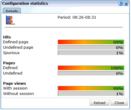

アプリケーションとセッション・トラッキング定義の検証
RUEIのデプロイメントで監視中のトラフィックが正しく識別されていることを確認するために、定期的に確認することを強くお薦めします。 そのためには、「構成」メニューから「統計の表示」を選択します。 図7-50に示すダイアログが表示されます。
未確認のヒットやページが予想以上に多い場合は、ページの識別定義を確認する必要があります。 これについては、「ページのネーミング」で説明しています。 セッション識別のないページ・ビューが予想以上に多い場合は、ユーザーの識別定義を確認する必要があります。 これについては、「ユーザー識別の定義」で説明しています。
ビジネス・クリティカルなサービスに対して最上位レベルの可用性およびパフォーマンスを維持するため、Oracle Enterprise Managerを構成してサービス・テストを監視できます。 Oracle Enterprise Managerのサービス・テストはビーコンから実行されます。Oracle Enterprise Managerは、エンドユーザーの観点からサービスを監視し、ベースのITインフラストラクチャとサービスの相関関係も監視します。 通常、ビーコンは、通常のアプリケーション使用に相当するユーザー・フローを実行するように設定されます。Oracle Enterprise Managerは、ユーザー・フローのレスポンス時間を各構成部分に細分化して分析します。 ビーコンおよびサービス・テストを定義する手順の詳細は、『Oracle Enterprise Manager Cloud Control管理者ガイド』に記載されています。
RUEI内のサービス・テスト機能は、比較可能なリアル・ユーザー・トラフィックに対するこの統合トラフィックの結果の検証を許可して、Oracle Enterprise Managerサービス・テストを補完します。 たとえば、サービス・テストがアプリケーションの特定項目の問題をレポートする場合、この機能を使用して、同じ期間中にこの問題がリアル・ユーザー・トラフィックでも確認されるかどうかを判別できます。 この方法で、エラーの多いインシデントをすぐに識別および無視でき、実際のユーザーのレポートされた問題の影響をすぐに評価できます。
RUEI内のサービス・テスト監視の構成
RUEI内では、特定のアプリケーションおよびスイートのサービス・テスト・トラフィックを監視でき、検出されると「サービス・テスト」グループでレポートできます。 また、監視対象のサービス・テストに関する診断情報をサービス・テスト診断機能で表示することもできます。 アプリケーションまたはスイートを構成してサービス・テスト・トラフィックを検出するには、次の手順を実行します。
  1. 「構成」を選択し、「アプリケーション」または「スイート」のいずれかを選択します。 目的のアプリケーションまたはスイートをクリックして、その概要を表示します。 例を図7-1に示します。
  2. 「拡張」タブ、「Enterprise Manager」タブの順にクリックし、「サービス・テスト・トラフィックのレポート」チェック・ボックス(図7-51を参照)を使用して、選択したアプリケーションのOracle Enterprise Manager内で構成されるサービス・テスト・トラフィックをRUEI内でレポートするかどうかを指定します。 このオプションはデフォルトでは無効にされています。
    図7-51 「Enterprise Manager」タブ
