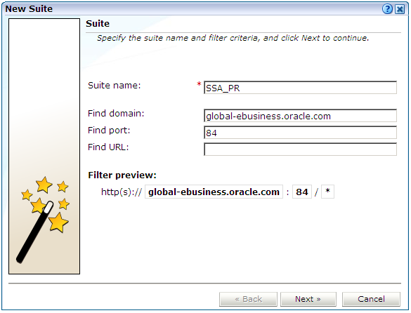

  3. スイートの名前を指定します。 この名前は、スイート、サービス、SSOプロファイルおよびアプリケーションを通じて一意である必要があります。 スイート・インスタンスの名前を後で変更できません。
  4. 残りのフィールドを使用して、スイートの有効範囲を指定します。 有効範囲はページURLの部分として定義されます。
    これらのフィルタ基準の使用方法は、「アプリケーションの定義」で説明されているものと同じです。 この情報を入力すると、「フィルタ」 「プレビュー」列で定義が反映されます。 空白フィルタは使用できません。 「ポートの検索」フィールドにワイルドカード文字(*)を指定することはできず、標準以外のポート(つまりポート80/443)に着信するネットワーク・トラフィックはスイート・インスタンスに関連付けられません。 明示的に指定できるポート番号は1つのみです。 さらに必要な場合は、追加フィルタとして構成する必要があります。 ワイルドカード文字を指定して、ドメイン名とURL引数の組合せによるその他の情報を指定しないことはできません。

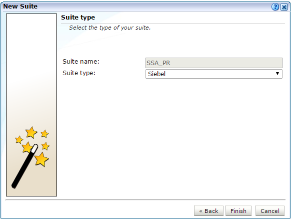

  5. このダイアログでは、スイートのベースとなるOracle Enterpriseアーキテクチャを指定できます。 「終了」をクリックします。 指定したスイート定義が表示されます。 例を図10-4に示します。

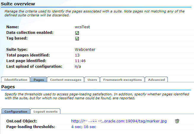

  6. この概要には、定義したスイートのサマリーが示されます。 これには、定義したページ識別フィルタ、これまでに表示されたページ数の合計(0:00現在日以降)、検出および記録が必要な関数エラー(存在する場合)、およびビジター・セッションの追跡にスイート内で使用されるユーザー識別メカニズムが含まれます。 これらはすべて、必要に応じて個別に変更できます。 手順は、「アプリケーションの定義」で説明しているものと同じです。
タグ・ベースのスイート
デフォルトでは、スイートはネットワーク・ベースのデータ収集を使用するように定義されています。 WebCenter Sitesの場合のみ、タグ・ベースのデータ収集を使用できます。 これは、図10-4に示すスイート定義画面で有効にできます。
タグ・ベースのデータ収集を有効にする場合、「ブラウザJSライブラリ設定の定義」の説明に従ってブラウザJSライブラリを定義する必要があります。 タグおよびネットワーク・ベースのモニタリングの設定の詳細は、「RUEIインストレーション・ガイド」「RUEIソフトウェアのインストール」を参照してください。

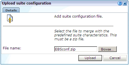

  4. 「構成」 > 「アプリケーション」> 「スイート」を選択し、適切なスイートを選択します。 スイートの概要が表示されます。
  5. 「アップロード」 「構成」コマンド・ボタンをクリックします。 図10-5に示すダイアログが表示されます。
    図10-5 「スイート構成のアップロード」
    図10-5の説明が続きます
    「図10-5 スイート構成のアップロード」の説明
  6. スクリプトで生成されたファイルの名前を指定します。 目的のファイルを検索するための「参照」ボタンが使用可能です。 ファイルは.zipファイルである必要があります。 次に、「アップロード」をクリックします。

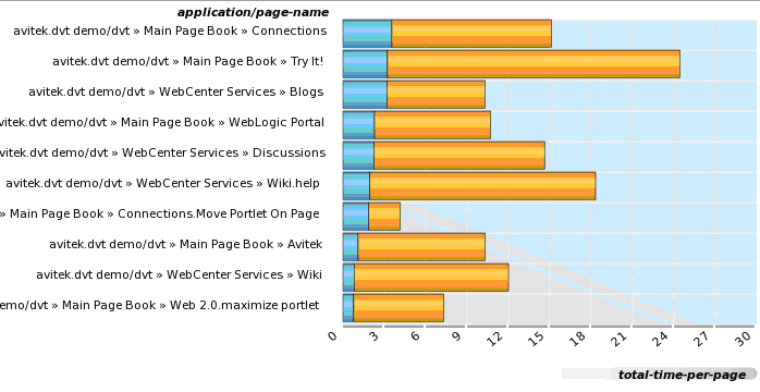

Oracle Enterprise Architectベース・アプリケーションについてRUEIで収集およびレポートされるデータの品質を保証するために、レポートされる詳細を検証することをお薦めします。 定義済スイートについて検出される関連ページの数に特に注意する必要があります。
「データの参照」→「すべてのページ」グループ→「アプリケーション」サブグループの順に選択します。 ページ・ビューやヒットなど個々のディメンションにおいて、ページ・ビューがいくつかのアプリケーションについてレポートされているのを確認できます。 ディメンションのスイート名は、カッコ内に表示されます。 WLPストリーミング・ポータルの例を図10-6に示します。

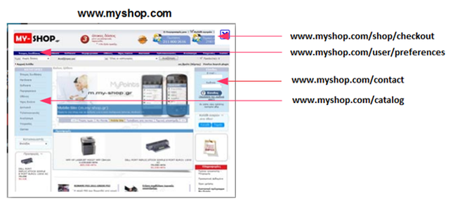

アプリケーションのURLパターン
通常、アプリケーションは、ドメインによって識別されます。 たとえば、myshop.comなどです。 可能なホーム・ページを図10-7に示します。
図10-7 アプリケーション・ホームページの例
各機能部は、URLパターンで識別されます。 次に例を示します。
  • myshop.com/catalog: 使用できる項目のオンライン・カタログから項目を参照および注文する顧客の機能を含みます。 これは、標準フレームワーク実装に基づきます。
  • myshop.com/user/preferences: カスタマがWebサイトの外観を変更して、各自の個人的な設定を反映させる機能が用意されています。 たとえば、言語、測定単位、通貨などです。 これは、カスタマイズされたフレームワーク実装に基づきます。
  • myshop.com/shop/checkout: 顧客の注文を確認して支払いを手配できる機能を含みます。 これは、カスタマイズされた請求実装に基づきます。
この場合、正しいレポートを確認するため、アプリケーションのuser/preferencesおよびshop/checkout部に行われたカスタマイズの情報が提供される必要があります。 catalog部は標準フレームワークに基づいているため、詳細情報を指定する必要がありません。

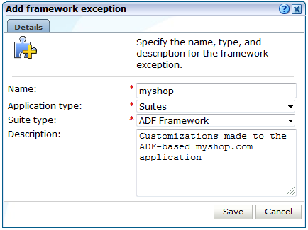

  1. 「構成」「アプリケーション」「フレームワーク例外」の順に選択します。 「新規フレームワーク例外」項目をクリックします。 図10-8に示すダイアログが表示されます。
    図10-8 「フレームワーク例外の追加」ダイアログ
  2. フレームワーク例外の一意の名前を指定します。 フレームワーク例外をすべてのアプリケーション定義に適用する場合には「汎用」、特定のOracle Enterpriseアーキテクチャに適用する場合には「スイート」を選択してください。 後者の場合は、アーキテクチャを指定する必要があります。 スイートは、少なくとも1つのスイート・インスタンスが定義されている場合にのみ「スイート・タイプ」メニューに表示されます。 オプションで、短い説明を指定します。 定義する例外の目的と範囲に関する説明を含めることをお薦めします。
  3. 「保存」をクリックします。

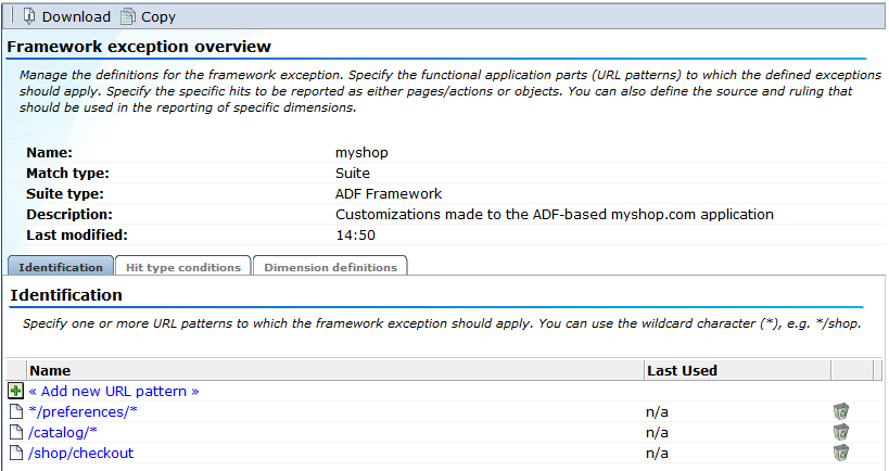

  4. 新規作成したフレームワーク例外をクリックします。 図10-9に示すような概要が表示されます。
    図10-9 フレームワーク例外の概要
  5. 「識別」タブをクリックし、「新しいURLパターンの追加」アイテムをクリックします。 これにより、フレームワーク例外の範囲が指定されます。 1つ以上のパターンを入力し、アプリケーションの構造を反映させます。 パターンはスラッシュ("/")またはワイルドカード("*")で始める必要があります。そうしないと、URLと一致しません。 ワイルドカードを必要に応じて使用して、ディレクトリにつながるパスに関係なく、特定のURLパターンのすべてのサブディレクトリを含めるか、特定のサブディレクトリのみを指定します。 たとえば、*/preferences/*は、「プリファレンス」を含む任意のパス(次のような深いパスを含む)と一致します。
    1. www.myshop.com/preferences
    2. www.myshop.com/user/preferences
    3. www.myshop.com/another/location/preferences/subdir/subdir/
    ただし、ワイルドカードのないパスは完全一致のみに一致し、たとえば、/shop/checkout/shop/checkout/payments/とは一致しません。
    また、パス内のURL引数は考慮されないため、同じパス(URL引数を持つものと持たないもの)は同じとみなされます。

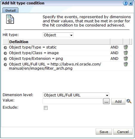

  6. 「ページ/オブジェクト条件」タブで、「新規条件の追加」アイテムをクリックします。 図10-10に示すダイアログが表示されます。
    図10-10 「ヒット・タイプ条件の追加」ダイアログ
  7. 「ヒット・タイプ」メニューを使用して、検出されたヒットの処理方法を指定します。 表10-1に、使用可能なオプションを示します。
    表10-1 「ヒット・タイプ」オプション
    ヒット・タイプ ページ名(1) ロード時間(2) Content error(3) プレビュー(4)
    ページ
    X
    X
    X
    X
    オブジェクト
    X
    リダイレクト
    X
    ハートビート
    脚注1 レポートされるページ名は、ヒットから取得されます。
    脚注2 ページ・ロード時間を決定する際にヒットが考慮されます。
    脚注3 コンテンツ・エラーについてヒットがスキャンされます。
    脚注4 「セッション診断」機能でプレビューに使用されます。
    例外が適用されるために満たされる必要があるイベントを指定します。 イベントごとに、「ディメンション・レベル」および「値」メニューを使用して、チェックされるディメンションと保持する必要がある値を選択します。 目的の値が「値」メニューにない場合は、横にある「検索」アイコンをクリックして探すことができます。
    必要に応じて、「除外」チェック・ボックスを使用すると、定義したディメンション・レベル=値ペアを除外するように適用します。 つまり、定義したイベントが満たされない場合に、イベントが達成されたとみなされます。 「追加」をクリックします。 例外が適用されるためには定義された1つの条件のみを達成する必要がありますが、条件内の「すべて」イベントが満たされたとみなされます。 「保存」をクリックします 図10-9に示したダイアログに戻ります。

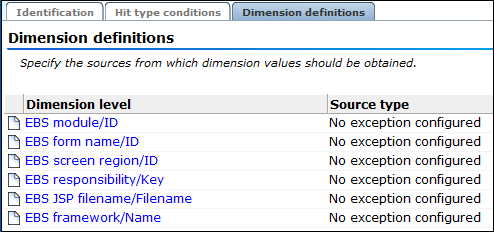

  8. 「ディメンション定義」タブをクリックします。 選択したアプリケーション・タイプに固有のディメンションが表示されます。 例を図10-11に示します。
    図10-11 「ディメンション定義」セクション

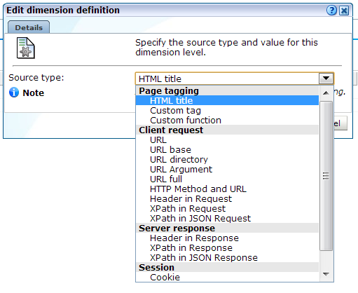

  9. デフォルト・ソースを変更したいディメンションをクリックします。 「ソース・タイプ」「ソース値」のフィールドを使用して、選択したディメンションのレポート値を導出する方法を指定します。図10-12を参照してください。
    図10-12 「ソース・タイプ」のオプション
    オプションで「置換値」フィールドを使用すると、取得した値に適用する変換を指定できます。 表10-2に、使用可能なオプションを示します。 「保存」をクリックします

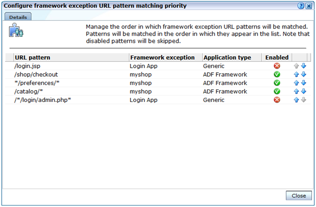

デフォルトでは、個々のURLパターンが評価される順序は、URLパターンがシステムで定義されている順序になります。 つまり、新しく定義する各URLパターンは、パターン評価チェーンの末尾に配置されます。 処理中に、RUEIはURLを、この順序で使用可能なパターンと照合しようとします。
1つ以上のURLパターンの評価優先度の変更が必要になる場合があります。 たとえば、パターンが高レベルの詳細を含んでいるため、特定のURL (/shop/checkout/payment-failed.jspなど)に絞り込む場合、/shop/*などのより汎用的な式より前に評価する必要があります。

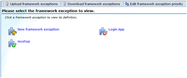

RUEIは、URLパターンの評価優先度の管理機能を提供します。 フレームワーク例外の概要画面で、ツールバーの「フレームワーク例外の優先度の編集」ボタンをクリックします。
図10-13 「フレームワーク例外」ウィンドウ
次のダイアログが表示されます。
図10-14 「フレームワーク例外の優先度」ウィンドウ
このダイアログでは、フレームワーク例外のすべてのURLパターンの概要が、評価される順序で表示されます(チェーンの上にあるパターンは、下にあるパターンより先に評価されます)。
1列目にはURLパターンが含まれています。 2列目には、このパターンが定義されているフレームワーク例外が表示されます。 3列目には、フレームワーク例外のタイプ(これはフレームワーク例外の作成時に指定したタイプ)が表示されます。 4列目は、フレームワーク例外が現在有効であるかどうかを示します。 (一致優先度チェーン内の位置に関係なく、無効なフレームワーク例外のURLパターンは、URL一致時にスキップされます。)
最終列には、チェーン内でパターンを上下に動かせるコントロールが含まれています。 上向き矢印をクリックすると、現在のURLパターンは1行上昇し、一致優先度が高くなります。 下向き矢印をクリックすると、現在のURLパターンは1行下降し、一致優先度が下がります。 変更はすぐに有効になります。
終了したら、「閉じる」ボタンをクリックします。

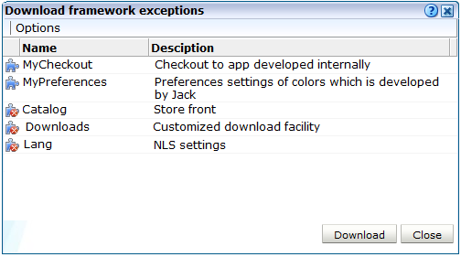

フレームワーク例外定義のダウンロード
定義済のフレームワーク例外をダウンロードするには、次の手順を実行します。
  1. 「構成」 > 「アプリケーション」を選択し、「フレームワーク例外」を選択します。 「フレームワーク例外のダウンロード」コマンド・ボタンをクリックします。 現在定義されているフレームワーク例外を示すウィンドウが開きます。 例を図10-15に示します。
    図10-15 「フレームワーク例外のダウンロード」ウィンドウ
    図10-15の説明が続きます
    「図10-15 「フレームワーク例外のダウンロード」ウィンドウ」の説明
  2. 必要なフレームワーク例外を選択し、「ダウンロード」をクリックします。
  3. ブラウザの構成方法によって異なりますが、zipファイルの保存場所の指定を求められるか、定義済のデフォルトの場所にファイルがすぐに保存されます。

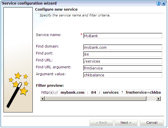

  1. 「構成」「サービス」の順に選択します。 現時点で定義されているWebサービスがリストされます。 「新規サービス」をクリックします。 図10-16に示すダイアログが表示されます。
    図10-16 サービス構成ウィザード
  2. サービスの名前を指定します。 定義されたサービスに対して、この名前がレポートおよびデータ・ブラウザ内で使用されます。 この名前は、サービス、SSOプロファイル、スイートおよびアプリケーションを通じて一意である必要があります。 サービスの名前は後で変更できません。
  3. 残りのフィールドを使用して、サービスの有効範囲を指定します。 有効範囲はサービスURLの部分として定義されます。
    最高レベルのフィルタはドメインです。 ドメインを変更または微調整するには、URLの部分を指定します。 サービス名を指定して他のすべてのフィールドを空白にすることはできません。 ワイルドカード文字(*)は「ポートの検索」フィールドには指定できず、標準以外のポート(つまりポート80/443)に着信するネットワーク・トラフィックは、ポート番号が明示的に指定されないかぎり、サービスに関連付けられません。 「ポートの検索」フィールドには1つのポート番号しか指定できません。 追加のポートを指定する必要がある場合は、新しいサービスが作成された後で追加のフィルタとして指定してください。
    ワイルドカード文字の使用がサポートされますが、指定する他の文字はすべてリテラルとして解釈されることに注意してください。 ワイルドカード文字を指定して、それ以外にドメインとURL引数の組合せ情報を指定しないことはできません。
    ノート:
    サービス、SSOプロファイル、アプリケーションおよびスイート間でフィルタ定義を相互排他的にしておくことをお薦めします。 たとえば、ドメインoracle.comでフィルタリングされるサービスを定義した状態で、oracle.com/application_servletでフィルタリングされる別のサービス、スイートまたはアプリケーションを定義しないでください。 相互に排他的でないフィルタ定義を使用すると、予期しない結果が生じることがあります。 フィルタの適用順序を変更できる方法は、「RUEI内でのルール順序設定の制御」を参照してください。
    URLの部分の中に、一致対象とする引数を指定することもできます。 この機能を使用する場合は、引数と引数名の両方が完全に一致しないと、ページURLsが検索されません。 つまり、部分一致はサポートされていません。 「次へ」をクリックします。 図10-17に示すダイアログが表示されます。

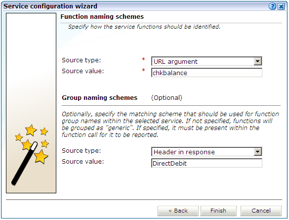

    図10-17 「関数ネーミング・スキーム」ダイアログ
  4. このダイアログを使用し、サービスを識別してレポートする方法を指定します。 アプリケーション(「アプリケーションの定義」を参照)の構造は「アプリケーション」» 「グループ」» 「ページ」であるのに対して、そのサービスは、「サービス」 name» 「関数」 「グループ」» 「関数」 nameです。 グループ・ネーミング・スキームを指定する場合、グループ・ネーミング・スキームがレポートされるためには、グループ・ネーミング・スキームが関数コール内にあることが必要です。
    次に、「終了」をクリックします。 指定したサービス定義の概要が表示されます。 例を図10-18に示します。

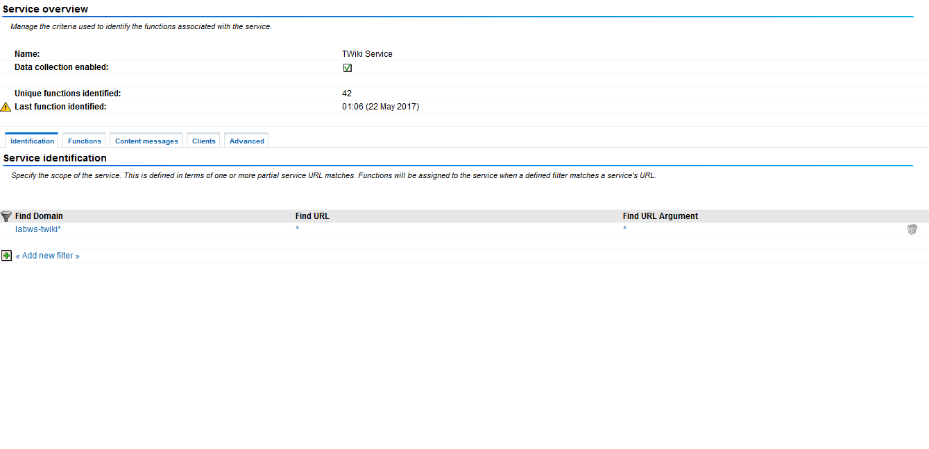

    サービスの概要
例10-2 サービス定義の微調整
サービスを定義した後で、関連する機能スキームを変更できます。 「識別」セクションで、「新規フィルタの追加」をクリックして、サービスに関連付ける必要がある機能に追加のフィルタを指定できます。 定義済フィルタのいずれかと一致する機能が、サービスに割り当てられます。 また、既存のフィルタ定義を変更するには、それをクリックします。 いずれの場合にも、図10-16に示したフィルタの中から選択できます。 ユーザーによる追加または変更を反映するようにサービス概要が更新されます。
