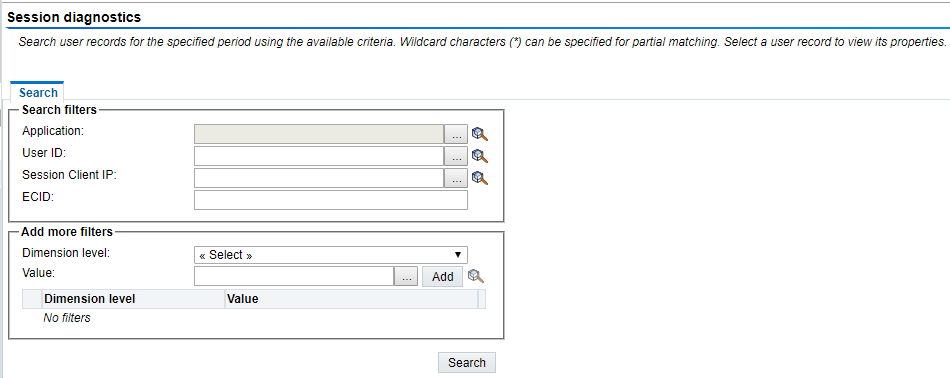

  2. カレンダ・コントロール(「カレンダの使用」で説明)を使用して、必要な期間を選択します。 表示範囲としては1日(または未満)を選択する必要があります。 この制限外で検索しようとするとエラーが発生します。 リプレイ・コンテンツの可用性は、関連するコレクタ保存ポリシー(「コレクタのデータ保存ポリシーの定義」を参照)およびセッション診断の保存設定(「レポータの保存ポリシーの定義」を参照)によって判断されます。
  3. 検索機能を使用して、目的のユーザー・レコードを検索します。 使用可能な基準は、選択したグループによって異なります。 使用できる汎用的な検索基準を表4-1に示します。 スイート固有のデータ・グループでは追加のディメンションも使用できます。
    最初の100個の項目のみがセッション・ウィンドウ内にリストされます。 「次へ」および「前へ」コントロールを使用して、セッション・リストをスクロールできます。 「診断の終了」アイコンを選択すると、セッション診断機能を開始する直前のデータ・ブラウザに戻ります。 少なくとも1つの検索フィルタが必要です。
    表4-1 診断の検索基準
    データ・ブラウザ・グループ すべてのセッション 失敗したページ 失敗したURL サービス・テスト 遅いURL 処理の遅い関数 失敗した関数 ユーザー・フロー・アクティビティ ユーザー・フロー完了
    アプリケーション名
    ビーコン名
    クライアントIPアドレス
    クライアント・ネットワーク
    ECID
    オブジェクト配信
    オブジェクトURL
    ページ配信
    サービス・デリバリ
    サービス名
    セッション-クライアントIP
    ユーザー・フロー名
    ユーザーID
    オプションとして、「フィルタの追加」機能を使用して追加の検索基準を指定できます。 最初の検索基準と同じく、追加の検索フィルタ・オプションも選択したグループによって異なります。 すべての基準が一致しないと、一致したユーザー・レコードはレポートされないことに注意してください。 すべてのフィールドでワイルドカードの使用がサポートされています。
    様々な診断グループについて、一致したユーザー・レコードのレポート順序を「検索結果の順序」機能で指定することもできます。 次に、「検索」をクリックします。 検索結果がウィンドウの主要部に表示されます。 例を図4-2に示します。

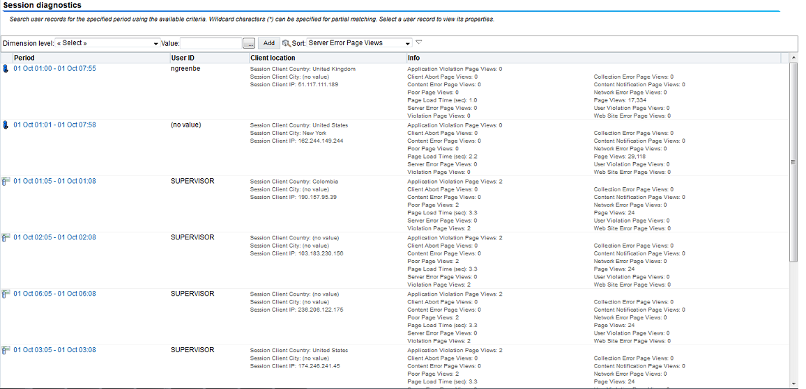

  4. 上部にあるツールバーのコントロールを使用して、結果ページ間で移動できます。 ページ・コントロールの横に、検出された合計セッション数とページ数が(「43478アイテムが見つかりました。ページ1/435を表示。」のように)表示されます。
    「ソート」メニューを使用して、結果のソートを変更します。 1ページ当たり最大で100ユーザー・レコードがリストされます。 表示リストの特定のユーザー・レコードをクリックして選択できます。
    オプションで、「ディメンション・レベル」メニューおよび「値」メニューを使用すると、表示リストにさらにフィルタを適用できます。 次に、「追加」をクリックします。 「ディメンション・レベル」メニューのオプションは、選択したグループによって異なります。
    「図4-2」に表示されるユーザー・レコード・コンテキスト・メニュー内での「エクスポート・セッション」オプションの使用については、「フル・セッション情報のエクスポート」で説明します。
    URLベースのグループにセッション診断を実行すると、たとえば、遅いURL、失敗または遅いリクエストがセッションのかわりに一覧表示されます。 選択されると、関連付けられているセッションが表示されます。

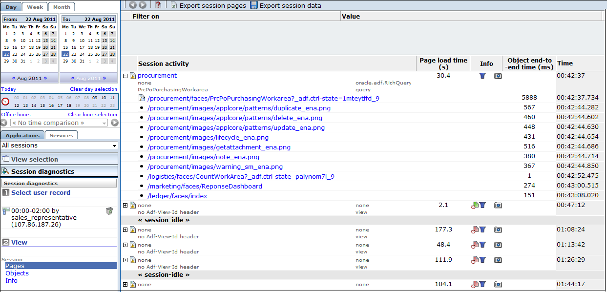

  5. ユーザー・レコードを選択した後、ウィンドウの左側にあるパネルの「ビュー」部分を使用して、選択したユーザー・レコードの情報を表示できます。 「セッション」の下の「ページ」「オブジェクト」および「情報」項目を使用して、選択したユーザー・レコードに関する特定の情報を表示します。 例を図4-3に示します。
    図4-3 診断パネルの例

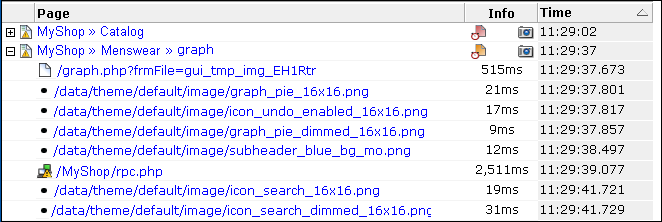

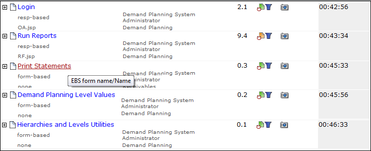

    セッション・ページはグループ分けされており、展開すると関連するオブジェクトが表示されます。 選択したユーザー・レコード内に記録されたページおよびアクション(およびその時間)の概要が表示されます。 アイコンによって、処理が遅いオブジェクトまたは失敗したオブジェクト、ページ・ロード満足度、キー・ページかどうか、再生コンテンツの有無が示されます。 リプレイ・ビューアの使用方法は、「ユーザー・セッションのリプレイ」で説明しています。
    ツールバーの擬似オブジェクトを含む/除外アイコンを使用すると、レポートされるページに直接関連していないヒットをオブジェクトの表示リストに含めるかどうかを制御できます。 この機能は、ロード時間が非常に長くかかる問題のオブジェクトを特定するときに特に役立ちます。 通常、このようなオブジェクトにはページが関連していないため、セッション・ページ・レポートには表示されません。
    「エクスポート・セッション・ページ」コマンド・ボタンを使用すると、現在選択されているユーザー・レコードのサマリーをMicrosoft Excelにエクスポートできます。 この機能の使用方法は、「Microsoft Excelへのセッション・ページのエクスポート」で説明しています。

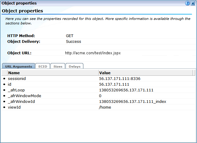

  6. パネルの「ビュー」の下にある「ページ」オプションまたは「オブジェクト」オプションをクリックすると、ビジターが表示したページのサマリー、またはそれらのページ内のオブジェクトを確認できます。 表示されているリスト内の項目をクリックすると、詳細プロパティ情報とともにウィンドウが開きます。 図4-4にページ・プロパティの例を示します。
    図4-4 「ページ・プロパティ」ダイアログの例
    図4-5にオブジェクト・プロパティの例を示します。
    図4-5 「オブジェクト・プロパティ」ダイアログの例
    表示される履歴では、すべてのコンテンツの他に、サーバーやクライアントで受信されたメッセージの基礎となるHTTPコードも表示されます。 レポートされるコンテンツは、HTTPプロトコル項目に対して現在定義されているマスキング・オプションによって変化することに注意してください。 使用可能な場合は、 ECID 脚注1がオブジェクトについて表示されます。 関連する場合、Formsクライアントおよびサーバー情報とクライアントが送信したPOSTメッセージも表示されます。 ページまたはURLのアプリケーション関連およびセッション関連の詳しい情報は、「情報」オプションで表示されます。 例を図4-6に示します。

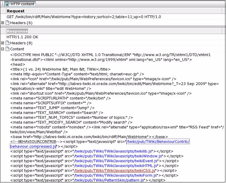

ツールバーの「HTTPコンテンツ」コマンド・ボタンを使用すると、現在選択されているページの実際のリクエスト・コンテンツとレスポンス・コンテンツを表示できます。 例を図4-9に示します。
図4-9 ページ・コンテンツの例
外部JavaScriptファイルは、ページ・コンテンツ内のリンクをクリックして表示することもできます。 このようなファイルのレポートされるコンテンツは、ライブ・ソース(たとえばアプリケーション・サーバー)から取得されます。

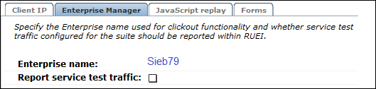

Siebelスイートの場合、クリックアウト機能を使用するためには、エンタープライズ名をスイートの構成に含めて指定する必要があります。 これについては、「スイートの使用」で説明しています。
定義されたエンタープライズ名は、適切なスイートを選択し、「拡張」タブ、「Enterprise Manager」タブの順にクリックして特定できます。 例を図4-15に示します。
