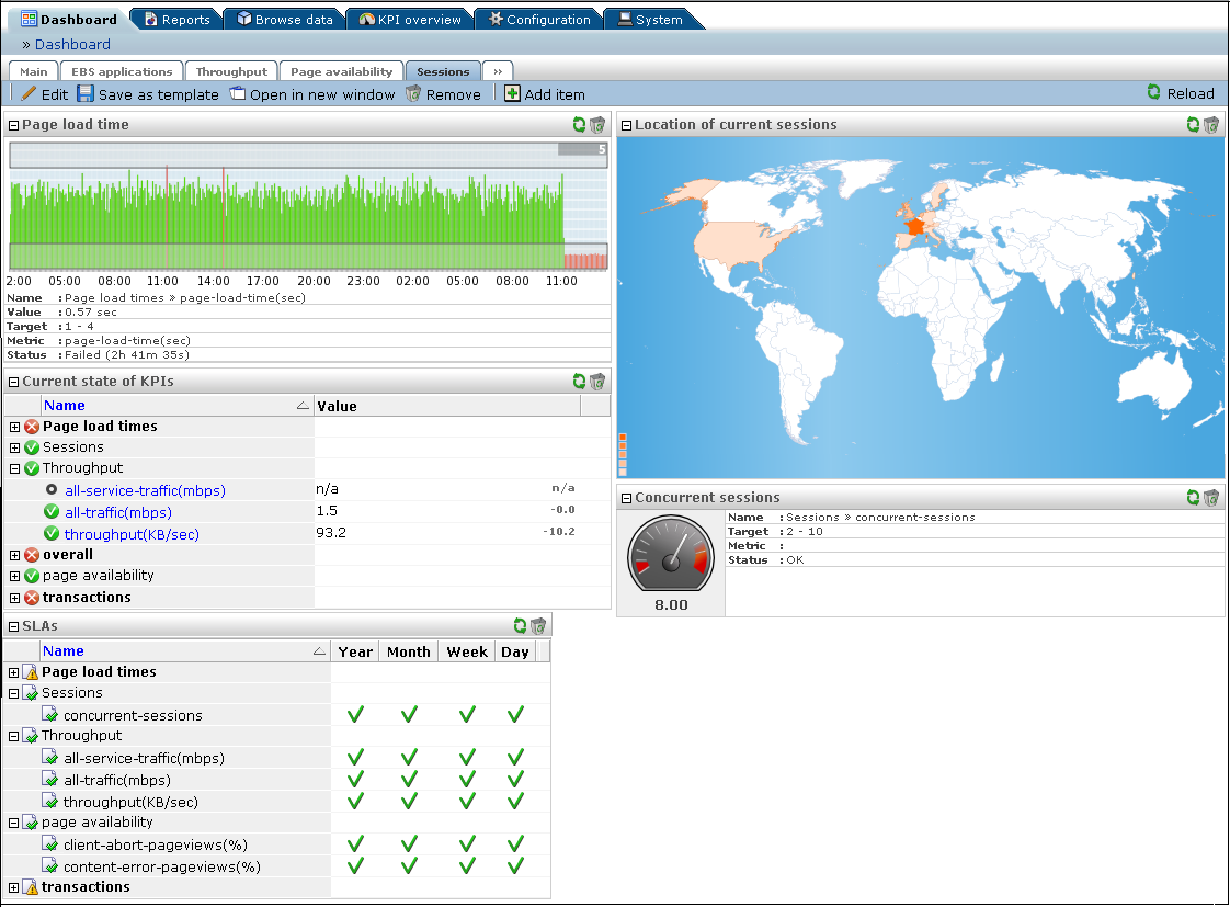

ダッシュボードの概要
RUEIでは、独自にカスタマイズした一連のダッシュボードを作成できます。 ダッシュボードでは、ある目的を達成するために必要となる最も重要な情報が視覚的に表示されます。情報が1つの画面に統合されて配置されるため、一目で把握することができます。 例を図5-1に示します。
図5-1 ダッシュボードの例
現在定義されている各ダッシュボードは、画面上部のタブで選択できます。 最後のタブ(»)には、新しいダッシュボードを作成するベースとして使用できるテンプレートの概要が含まれます。

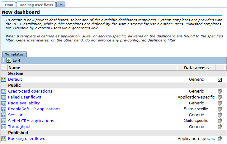

  1. 「ダッシュボード」タブをクリックし、最後の(»)タブをクリックします。 現在使用可能なテンプレートがリストされます。 例を図5-2に示します。
    図5-2 使用可能なテンプレートの例

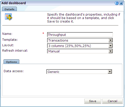

  2. 新規テンプレートのベースとして使用するテンプレートをクリックします。 図5-3に示すようなダイアログが表示されます。
    図5-3 「ダッシュボードの追加」ダイアログ
  3. 新規ダッシュボードの名前を指定します。 名前は保持するダッシュボードの中で一意にする必要があり、長さは最大30文字に制限されます。
  4. ダッシュボードのベースとするテンプレートを選択します。 または、ダッシュボードを最初から作成する場合はオプション(なし)を選択します。 新規に作成したダッシュボードとベースのテンプレートの間に関連付けはありません。 つまり、テンプレートが将来変更されても、そのテンプレートから作成されたダッシュボードには適用されません。
  5. ダッシュボードの形式を選択します。 形式は1列、2列または3列に基づきます。 パーセンテージは、ダッシュボード内の各列に割り当てられる画面のスペースを示します。
  6. リフレッシュ間隔を選択します。 これは、「手動」(タスク・バーの「リロード」アイコンをクリックしたときだけダッシュボードがリフレッシュされる)または「自動」(5分、10分、15分)のいずれかに設定できます。
  7. 「オプション」タブの「データ・アクセス」メニューで、ダッシュボードを特定のアプリケーション・ディメンション値、アプリケーション、スイート、Webサービスにバインドするか、汎用にするかを指定します。 これらのメニューのオプションは、ユーザーに割り当てられているアクセス権限によって異なります。 ダッシュボード・フィルタの使用方法は、「データ・アクセス・フィルタの使用」で説明しています。
    「保存」をクリックします。

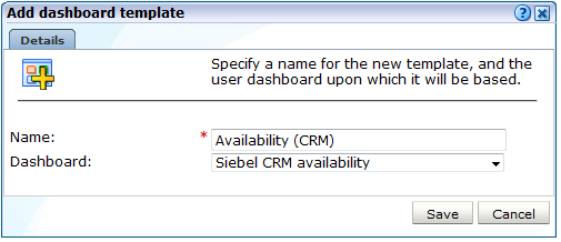

  1. 「ダッシュボード」タブをクリックし、既存のダッシュボード・タブをクリックしてから、最後のタブ(「»」)をクリックします。 現在使用可能なテンプレートがリストされます。 例を図5-2に示します。
  2. 「追加」コマンド・ボタンをクリックします。 図5-6に示すダイアログが表示されます。
    図5-6 「ダッシュボード・テンプレートの追加」ダイアログ
    図5-6の説明が続きます
    「図5-8 「ダッシュボード・テンプレートの追加」ダイアログ」の説明
  3. 新しいパブリック・テンプレートの名前を指定します。 これは、パブリック・テンプレートの中で一意にする必要があり、長さは最大30文字に制限されます。
  4. ベースとするユーザー・ダッシュボードを選択します。 または、テンプレートを最初から作成する場合はオプションの(なし)を選択します。 新たに作成するテンプレートとベースとするダッシュボードの間に関連付けはありません。 つまり、ダッシュボードが将来変更されても、そのテンプレートまたはそれをベースとするダッシュボードには適用されません。
  5. 「保存」をクリックします。

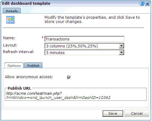

  1. 目的のテンプレートのコンテキスト・メニューで「編集」オプションを選択します。 図5-5に示すようなダイアログが表示されます。
  2. 「パブリッシュ」タブをクリックして、「匿名アクセスを許す」チェック・ボックスを選択します。
  3. 次に、「保存」をクリックします。
  4. もう一度、目的のテンプレートのコンテキスト・メニューで「編集」オプションを選択します。 「パブリッシュ」タブをクリックします。 表示されるリンクをコピーして必要なユーザーに送信します。 例を図5-7に示します。

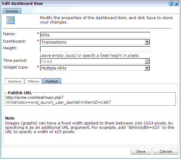

  1. 目的の公開テンプレートを右クリックし、コンテキスト・メニューから「コンテンツの編集」を選択します。 選択したダッシュボードが新しいウィンドウで開きます。
  2. 目的のダッシュボード項目のタイトルをクリックします。 図5-8に示すようなダイアログが表示されます。
    図5-8 ダッシュボード・アイテムの編集
  3. 「パブリッシュ」タブをクリックし、「パブリッシュURL」リンクをコピーして目的のユーザーに送信します。 アイテムが外部に公開される際、ダッシュボード・アイテムのコンテナ部分(左上のアイテム名とアイコン)は削除されます。 デフォルトでは、指定された範囲(たとえば、240から1024ピクセル)の最も狭い幅でイメージが公開されます。 ただし、この幅は、引数&frmWidth=と指定の幅を公開URLに付加することで制御できます。 マップのアスペクト率は保持されます。
    品目へのアクセスは、関連付けられたテンプレートを使用して制御します。 このため、公開項目を別のテンプレートに移動したり、テンプレートの提供状況を非公開に修正した場合は、外部ユーザーがその項目を使用できなくなり、公開URLをクリックしたときのエラー・メッセージも無効になります。
