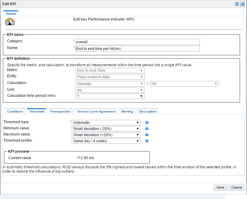

KPIへのしきい値の適用
「KPI」画面の「ターゲット」タブでは、値の範囲をKPIに関連付けることができます。 たとえば、KPIでエラー・レベルをパーセンテージで測定する場合、0%から5%のターゲット範囲を作成できます。
  1. 「構成」→「サービス・レベル管理」→「KPI」から、編集するKPIを選択します。 図8-1と同じような画面が表示されます。
  2. 「しきい値」タブを選択します。
  3. 「しきい値のタイプ」を選択します。選択項目は固定値または自動です。 画面にはプリファレンスのプレビュー値が表示され、KPI定義および条件に基づいてプレビュー値が計算されます。
    図8-2 KPIの編集
    KPIの編集
  4. ステップ3で「固定値」を選択した場合、KPIの「最小値」と「最大値」を入力します。
  5. ステップ3で「自動」を選択した場合、自動学習ターゲットに「偏差(小)」、「偏差(中)」、「偏差(大)」のいずれを使用するかを選択できます。 この機能の使用方法の詳細は、「自動ターゲットおよび固定ターゲット」を参照してください。
  6. 「保存」をクリックします。

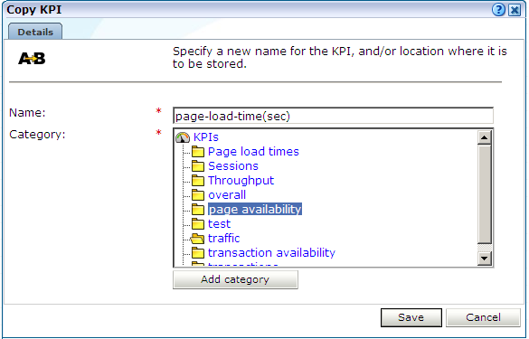

既存のKPIのコピー
「KPIsおよびSLAsの定義」で説明するように、新規KPIsを最初から作成することに加えて、既存のKPIのコピーを作成し、それを新しいKPIのベースとして使用することもできます。 これは、新規KPIが既存のKPIとよく似ている場合は特に便利です。 たとえば、アメリカでのユーザー・フローの可用性を監視するKPIがすでに存在し、カナダ用に新しいKPIを作成する場合などです。 既存のKPIを新規KPIのベースとして使用する手順は、次のとおりです。
  1. 「構成」「サービス・レベル管理」「KPI」を選択し、表示されたリストから目的のKPIを右クリックします。 メニューから「コピー」を選択します。 図8-3に示すダイアログが表示されます。
    図8-3 「KPIのコピー」ダイアログ
  2. 新規KPIの新しい名前と場所を指定します。 オプションで、「カテゴリの追加」をクリックし、新規カテゴリを作成します。 次に、「保存」をクリックします。
  3. 既存の変更KPIsに記載されている手順を使用して、要件を満たすように新しいKPIを変更します。

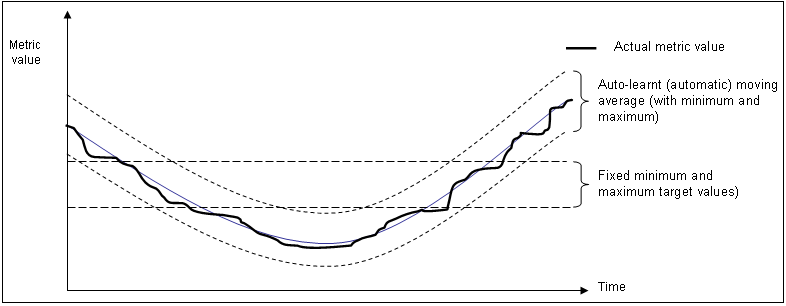

自動ターゲットおよび固定ターゲット
前述のように、KPIで自動(自動学習)ターゲットを使用するように指定できます(「KPIへのしきい値の適用」を参照)。 通常、ビジターのトラフィックおよび使用状況パターンは、午後のビジターの数より夜間のビジターの数のほうが少なかったり、日によってビジターの数に差がるなど、1日のうちに大きく変動します。
自動ターゲットの計算にこれを正確に反映するために、次のように動作する評価アルゴリズムが使用されます:
最初に、特定の1分間の最小ターゲットと最大ターゲットは、その期間前後のサンプリング・ウィンドウ内のデータから常に計算されます。 これにより、確実に特定期間前後の値の変動における一般的傾向が考慮されます。
次に、ここ数日間の同じサンプリング期間のデータも参照します。 これにより、確実に特定の期間の値の変動における日次傾向も考慮されます。たとえば、毎日午前11時のビジターの総数が週の経過とともに増加している場合などです。
サンプリング・ウィンドウのサイズ、および使用する過去の日数は、KPIに割り当てられたKPIしきい値プロファイルによって指定されています。 しきい値プロファイルの定義については、「KPIしきい値プロファイルの定義」で説明し、しきい値プロファイルをKPIに割り当てます。「KPIへのしきい値の適用」を参照してください。
これとは対照的に、固定KPIターゲットはその性質上、最小と最大のどちらの場合も直線になります。 これは、図8-4に示されています。
図8-4 自動KPIターゲットと固定KPIターゲットの比較
自動学習ターゲットの使用時は、次の点に注意してください。
  • 自動学習ターゲットが使用可能になるには、少なくとも1日が経過している必要があります。 当然ながら、使用できる履歴データの日数が多いほど、計算される自動ターゲットの信頼性が高くなります。 自動学習ターゲットでKPIが作成された最初の日は、アラートの生成を避けるために、これらのターゲットは実際に記録される値の少し上または下に自動的に設定されます。
  • メトリック値が高すぎる、または低すぎる場合、自動学習ターゲットは問題の存在を示す場合がありますが、問題が長期化すると、それらの異常値が自動学習ターゲットに含まれるようになり、その結果、正常な変動値であると解釈されることになります。
  • 自動学習ターゲットは、KPI値を毎日ほぼ同じ時間に取得できない場合、大幅に低下することがあります。 たとえば、18:00以降にネットワーク・トラフィックがない場合がこれに該当します。
KPIで自動ターゲットを使用するように定義し、その後、固定ターゲットを使用するようにKPIを変更すると、それまでに計算されたターゲット(一定期間KPIを監視して導出されたターゲット)が新しい固定ターゲットとして設定されます。 KPIに設定する固定ターゲットが不明な場合は、この機能を使用して、現実的な初期値を取得できます。 この値は、いつでも自由に変更できます。

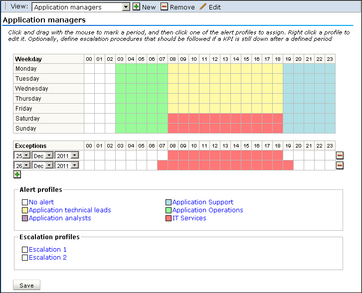

アラート・スケジュールの定義
組織内でアラートを使用して、サービス・レベルに影響のあるインシデントをスタッフ・メンバーに通知する場合、通知する必要のあるユーザーとタイミングを指定する必要があります。 これは、アラート・スケジュールを作成して行います。 業務上の要件を満たす十分なスケジュールを定義できます。
KPIを定義する際、KPIで使用するアラート・スケジュールを指定します(「KPIへのアラート・スケジュールの適用」を参照)。 各アラート・スケジュールは、ユーザーのグループ、通知の詳細および稼働時間枠で構成されます。 標準の運用時間に対する例外も定義できます。 KPIで使用するアラート・スケジュールを定義するには、次の手順を実行します。
  1. 「構成」 > 「サービス・レベル管理」を選択し、「アラート・スケジュール」を選択します。 図8-6に示すウィンドウが表示されます。
    図8-6 アラート・スケジュールの例
  2. 「ビュー」メニューを使用して、現在使用できるアラート・スケジュールを確認します。
    例外を定義するには、正符号のアイコン(+)をクリックして「例外」リストから日、月および年を選択します。 例外を削除するには、例外の右にある負符号のアイコン(-)をクリックします。 スケジュール内で期間をマークするには、対象となる週をクリックし、期間にわたってドラッグします。 アラート・プロファイルのいずれかをクリックして、選択した期間を割り当てます。
    行った変更は、「保存」をクリックするまで有効になりません。 終了すると、保存していない変更内容は廃棄されます。
  3. ツールバー内の「新規」をクリックして、新しいアラート・スケジュールを定義します。 図8-7に示すダイアログが表示されます。
    図8-7 アラート・スケジュールの追加
  4. アラート・スケジュールの一意の名前を指定し、オプションで簡単な説明を指定します。 その有効範囲と目的を示すことをお薦めします。 次に、「保存」をクリックします。
  5. 通知対象のユーザーを指定します。

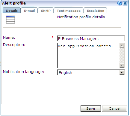

アラート・プロファイルの定義
アラート・プロファイルでは、アラートの生成に必要な指定期間、KPIが停止している場合に、どのユーザーに通知するかを定義します。 KPIの定義方法によっては、これらのユーザーは、設定済のターゲット範囲内にKPIが戻ったときにも通知を受けます。
たとえば、「完了したユーザー・フロー」メトリックにKPIを定義し、通常の操作には70%以上の成功率が必要であることを指定したとします。 KPIがコア営業時間内(月曜日から金曜日の9:00AMから5:00PM)にこのレベルを下回ると、Webアプリケーションのすべてのビジネス・マネージャが通知を受けます。 この時間外に未達成が発生した場合は、ヘルプデスクが通知を受けます。
各プロファイルをカスタマイズするには、プロファイルを右クリックし、コンテキスト・メニューから「編集」を選択します。 これは、「図8-8」で示されています。
図8-8 アラート・プロファイル・コンテキスト・メニュー
図8-8の説明が続きます
「図8-8 アラート・プロファイルContextメニュー」の説明
図8-9に示すダイアログが表示されます。
図8-9 「アラート・プロファイル」ダイアログ
図8-9の説明が続きます
「図8-9 「アラート・プロファイル」ダイアログ」の説明
このダイアログを使用して、通知先ユーザーの名前と簡単な説明を指定します。 このダイアログのその他のタブを使用して、電子メール、SNMPおよびテキスト・メッセージの通知の受信者を指定します。 それぞれの方法の「有効」チェック・ボックスを使用して、通知をアクティブにします。

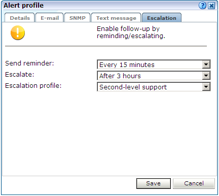

エスカレーション手順の定義
図8-10に示す「エスカレーション」タブでは、KPIが引き続きレベルを下回る場合にアラートの受信者に送信するアラームを設定できます。 また、定義した期間を経過した後にもKPIが引き続きレベルを下回っている場合のエスカレーション手順も定義できます。 たとえば、3時間を経過してもKPIが引き続きレベルを下回っている場合、別のグループに通知します。 このエスカレーション・グループをカスタマイズするには、グループを右クリックし、コンテキスト・メニューから「編集」を選択します。
図8-10 「エスカレーション」タブ
図8-10の説明が続きます。
「図8-10 「エスカレーション」タブ」の説明
測定および通知間隔
KPIには、KPI状態とアラート状態という2つの関連する状態があることを理解しておく必要があります。 KPI状態は、測定間隔ごとに異なる場合があります。 アラート状態は、アラートに定義するプロパティで制御されます。 たとえば、計算範囲を5分(デフォルト)、レベルを下回る期間を15分と定義しているときに、KPIがレベルを下回り始めた場合を考えます。 5分後にもKPIは未達成であるとみなされますが、15分連続してレベルを下回らないかぎり、未達成であることは通知されません。
同様に、図8-10で指定するアラームとエスカレーションの期間は、アラートに関連しています。 つまり、アラームの期間を1時間ごとに指定すると、KPIの未達成状態が続いている間は、最初のアラートが送信された後に、アラーム通知が60分ごとに生成されます。 これらの設定に指定する値は、業務上の要件を満たすように慎重に検討することをお薦めします。

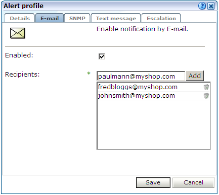

メール通知の使用方法
電子メール・アラートの受信者を定義するには、「電子メール」タブをクリックしてダイアログ(図8-11を参照)を開き、次の手順を実行します。
図8-11 「電子メール」タブ
図8-11の説明が続きます。
「図8-11 「電子メール」タブ」の説明
  1. 「受信者」フィールドを使用して、通知先ユーザーの電子メール・アドレスを指定します。 「追加」をクリックして、ユーザーを通知リストに追加します。 ユーザーの右側にある「除去」アイコンをクリックして、リストからユーザーを削除できます。
  2. 「有効化」チェック・ボックスを選択し、電子メール通知をアクティブにします。 次に、「保存」をクリックします。

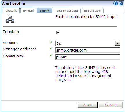

SNMP通知の使用方法
SNMPアラートの受信者を定義するには、SNMPタブをクリックしてダイアログ(図8-12を参照)を開き、次の手順を実行します。
図8-12 「SNMP」タブ
例8-12の説明が続きます
「図8-12 SNMPタブ」の説明
  1. 「有効」チェック・ボックスが選択されていることを確認してください。 選択しない場合、SNMPトラップは生成されます。
  2. 「バージョン」リストを使用して、使用しているSNMPプロトコルのバージョンを指定します。 デフォルトはバージョン2cです。
  3. 「マネージャ・アドレス」フィールドを使用して、クライアント・ソフトウェアのアドレスを指定します。 これは、有効なネットワーク・アドレスである必要があり、IPアドレスまたはホスト名を指定できます。
  4. 「コミュニティ」フィールドを使用して、情報の送信先となるグループを指定します。 この文字列は、クライアントからサーバーへのアクセスを制御するパスワードとして機能します。
  5. 「有効化」チェック・ボックスを選択し、SNMP通知をアクティブにします。

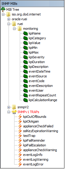

  6. 管理情報ベース(MIB)定義をダウンロードし、管理対象オブジェクトのアドレス帳に取り込みます。 この定義には、受信したSNMPメッセージの解釈方法に関して必要な情報が含まれています。 ファイル(oracle-ruei.mib)は、RUEI/extraディレクトリのRUEIインストールzipファイル内にも存在します。 MIBファイルの構造は、「図8-13」 脚注1に示されます。
MIBにあるKPIの情報およびメトリックは、システム内に構成されている各KPIの最も重要なプロパティを表し、フィルタリングおよびアラート通知のベースとして使用できます。 これについて表8-1で説明します。
表8-1 KPIの情報およびメトリックの構造
オブジェクト タイプ
kpiName
テキスト
kpiCategory
テキスト
kpiValue
kpiMin
kpiMax
kpiSeverity
テキスト
kpiDuration
kpiDescription
テキスト
eventDateTime
値(形式: YYYYMMDDHHMMSS)。
eventSource
テキスト
eventCode
整数
eventDescription
テキスト
eventUser
eventRepeatCount
整数
kpiCalculationRange
整数
SNMPアラート内のKPI名は、UTF-8形式で送信されます。 KPI名に含まれる文字で、ISO-Latin-1形式以外の文字は、疑問符(?)文字に置換されます。 また、SNMPマネージャの中には、UTF-8を完全にはサポートしていないものもあります。 詳細は、ご使用のSNMPマネージャの製品ドキュメントを参照してください。
例8-1 デフォルトのSNMPポートの変更
デフォルトでは、SNMPアラートはポート162に送信されます。 これを変更するには、「マネージャ・アドレス」(図8-12)の一部として必要なポートを指定する必要があります。 次に例を示します。
194.158.1.23:10162

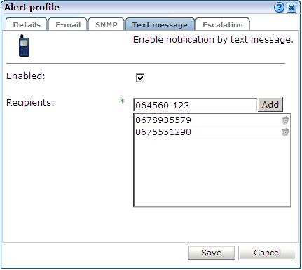

テキスト・メッセージ通知の使用方法
テキスト・メッセージ通知を定義するには、「テキスト・メッセージ」タブをクリックしてダイアログ(図8-14を参照)を開き、次の手順を実行します。
図8-14 「テキスト・メッセージ」タブ
例8-14の説明が続きます
「図8-14 「テキスト・メッセージ」タブ」の説明
  1. 「受信者」フィールドを使用して、通知先ユーザーの電話番号を指定します。 「追加」をクリックして、ユーザーを通知リストに追加します。 ユーザーの右側にある「除去」アイコンをクリックして、リストからユーザーを削除できます。
  2. 「有効化」チェック・ボックスを選択し、テキスト・メッセージ通知をアクティブにします。 次に、「保存」をクリックします。
