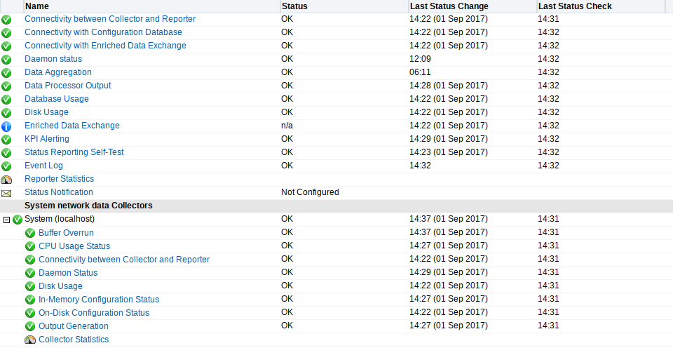

管理者は、システム条件を確認し、「ステータス」ページでステータス・モニタリング・メッセージを自動的に受信できます。 このページにアクセスするには、「システム」「ステータス」を選択します。 例を図15-1に示します。
図15-1 「ステータス」ウィンドウ
ステータス・ウィンドウ
ステータス・ページでは、接続されているコレクタのステータス、ログ・ファイル処理、システムにおける現在の処理レベル、レポータおよび処理エンジンのデータベース表領域に十分な領域があるかどうか、およびイベント・ログを確認できます。 また、システム・ステータス・エラーが発生した場合に通知を受け取るユーザー(およびその方法)も構成できます。
コンポーネントの失敗の概要
図15-1に示す各コンポーネントは、現在のステータスを示しています。 通常の運用では、これは「OK」とレポートされます。 ただし、1つ以上のコンポーネントで「Error」とレポートされる場合は、表15-1の情報を使用して、問題の特定と解決を行ってください。 この表の各エントリをクリックすると、追加の詳細を表示できます
表15-1 レポートされたエラーの原因
コンポーネント 考えられる原因
コレクタとレポータ間の接続
このコレクタには、ネットワーク認証やSSH認証などの接続上の問題があります。 構成による接続Database: このレポータまたはプロセッサには、中央構成データベースとの接続上の問題があります。
Local Databaseを使用した接続
このプロセッサには、ローカル・データ・データベースへの接続に関する問題があります。 エンリッチ・データ交換での接続: このレポータまたはプロセッサには、エンリッチされたデータ交換データベースとの接続に関する問題があります。
デーモン・ステータス
RUEIデーモン・プロセスの1つがクラッシュしました。 リカバリしない場合は、システムのcronデーモンが正しく動作していることを確認してください。
データ集計
データ集計の遅延中です。 つまり、一部のデータ型に関して配信された最新データが予想より古いものです。
データ・プロセッサ出力
データ処理が遅延しています。 Database使用方法: 一部の表領域に使用されるデータベース割当て制限が構成済制限を超えていることを示します。 「Databaseおよびディスクの領域制限とアラートの構成」も参照してください。
ディスク使用量
一部の鍵のロケーションで使用されるディスク領域が、構成済の制限を超えていることを示します。 「Databaseおよびディスクの領域制限とアラートの構成」も参照してください。
エンリッチ・データ交換
エンリッチされたデータ交換へのエクスポートが遅延していることを示します。
KPIのアラート
KPIの処理またはアラート(あるいはその両方)が遅延していることを示します。
ステータス・レポート自己テスト
システム・ステータスのレポート・サブシステム自体に関する問題を示します。
イベント・ログ
1つ以上の未読エラー・イベントがイベント・ログに報告されます。
バッファのオーバーラン コレクタが受信トラフィックを保持していません。
CPU使用ステータス コレクタのCPU使用率(一部のスレッド・タイプ)は非常に高くなります。
インメモリー構成ステータス コレクタは新規構成をロードしていません。
ディスク上の構成ステータス コレクタ構成の一部がコレクタ・システムに正しくプッシュされていません
出力生成 最終ログ・ファイル生成が長すぎます。
一時遅延およびアラート
図15-1に示したシステム・ステータス・インジケータが更新されるのは、ブラウザ画面のリフレッシュ時のみです。 1つ以上のシステム・プロセスで障害が発生していることがわかった場合は、システム・アラートを生成できます(「システム障害アラートの構成」を参照)。 このため、1つのプロセスに一時的に障害が発生していることが(赤いxによって)示されるが、アラートは生成されないという状況が生じる場合があります。 これは、システム・プロセスがチェックされる時点までにシステム・ステータス・インジケータが正常状態に戻っていたことが原因です。
このような設計のため、アラートがトリガーされた場合は、システム障害が発生し始めているという警告とみなすことをお薦めします。 障害は、デフォルトの境界よりもシステム遅延の方が長くなった結果、発生する場合があります。 たとえば、監視対象の行がヒットした時点と、このヒットに基づく情報がレポータで使用可能になる時点との間の待機時間がそれほど長くない場合です。 この待機時間が、トラフィックが多い環境における境界を超えている可能性があります。 また、障害は、トラフィックが一時的にピークを示した結果である場合もあります。 ただし、この状況が続く場合は、監視対象のトラフィック・レベルを確認することをお薦めします。

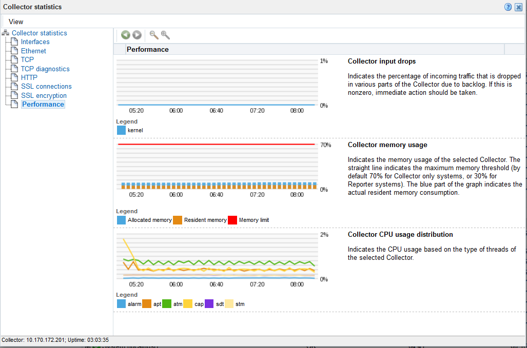

コレクタのステータスの表示
システムにアタッチされている各コレクタのステータスを表示するには、「システム」を選択し、「ステータス」を選択します。 このスクリーン・コレクタは、プロファイルごとに表示されます。 System (localhost)アイテムは、レポータ・システム上のローカル・コレクタを表します。他のコレクタは、IPアドレスで識別されます。 必要な「回収担当」を展開し、「コレクタ統計」を選択して、コレクタによって監視されるトラフィックの詳細レポートを表示します。 例を図15-2に示します。
図15-2 「コレクタ統計」ウィンドウ
コレクタ統計
このウィンドウに表示される情報は、選択したコレクタについて午前0時以降またはカウンタのリセット以降に監視されたトラフィックを示します。 ウィンドウの左下にある稼働時間フィールドは、コレクタが稼働している時間を示します。 コレクタが構成を更新するために再起動されると、この稼働時間はリセットされます。 ウィンドウに表示されているすべてのHTTPリクエスト・カウンタをリセットするには、「ビュー」メニューで「カウンタのリセット」を選択します。 このカウンタが自動的にリセットされるのは、ネットワーク・パケットが次回検出されたときです。 このため、ネットワーク・トラフィックが行われていないインストール環境の場合、カウンタはリセットされません。 この表示は2秒ごとに自動的にリフレッシュされます。
「コレクタ統計」ウィンドウの使用
ウィンドウの左上部分にあるタブにより、選択したコレクタによって監視されたトラフィックの詳細なブレークダウンを確認できます。 これについて表15-2で説明します。

パフォーマンス
コレクタ・リソース使用率についてレポートします。 入力ドロップ・グラフには、オーバーロードが原因でコレクタによってドロップされているトラフィックの量が表示されます。これがゼロでない場合は、ただちに対処する必要があります。 メモリーとCPUグラフには、コレクタの負荷がどの程度高いかが表示されます。 メモリー使用量が、すべてのシステムで表示される制限(30%、コレクタのみのシステムでは70%)に達するか、または任意のスレッド・タイプのCPU使用率が100%になり、コレクタによってデータが削除されないようにする必要があります。 トラフィック・サンプリングについては、「全トラフィックの制限」を参照してください。 これでも問題が解決されない場合は、Oracleサポート・サービスに連絡することも必要になってきます。

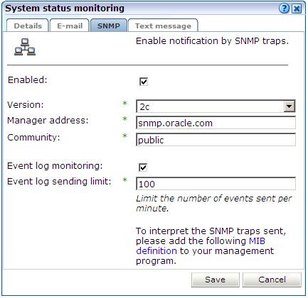

SNMPトラップ通知
KPIおよびSLAの違反のように、SNMPトラップを使用してシステム・イベント通知を送信するように構成できます。 この場合は、イベント・ログに報告された各イベント(「イベント・ログの使用」)が個別のSNMPトラップになります。
システム・イベントに対してSNMPトラップを構成する手順は、次のとおりです。
  1. 「システム」「ステータス」「ステータス通知」の順に選択します。 「システム・ステータス監視」画面が表示されます。
  2. SNMPタブをクリックします。 図15-3に示すダイアログが表示されます。
    図15-3 「システム・ステータス監視」ダイアログ
    図15-3の説明が続きます
    「図15-3 「システム・ステータス監視」ダイアログ」の説明
  3. 「有効」および「イベント・ログ監視」チェック・ボックスが選択されていることを確認してください。 そうしないと、システム・イベントに対してSNMPトラップは生成されないことに注意してください。
  4. 「イベント・ログ送信制限」フィールドを使用して、1分間に送信されるSNMPトラップの最大数を指定します。 この機能は、受信側のSNMPマネージャに大量のトラップが過度に送信されるのを防ぐのに役立ちます。 たとえば、1分間に500件のイベントがレポートされる場合について考えます。 原則として、これらはそれぞれ独立したSNMPトラップになります。 ただし、送信制限が100に設定されている場合は、最も深刻な100件のイベントのみがSNMPトラップとして生成されます。
  5. ダイアログの他のフィールドの使用の詳細は、SNMP通知の使用を参照してください。
  6. 管理情報ベース(MIB)定義をダウンロードし、管理対象オブジェクトのアドレス帳に取り込みます。 この定義には、受信したSNMPメッセージの解釈方法に関して必要な情報が含まれています。 MIBファイル(oracle-ruei.mib)は、RUEI/extraディレクトリのRUEIインストールzipファイル内でも使用できます。

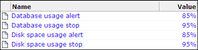

  3. アラートのしきい値の場合には、このダイアログを使用してデータベース領域またはディスク領域の最大使用率を指定し、その使用率を超えたらアラートが生成されるようにします。 生成されたアラートは同じ受信者に送信され、システム障害アラートに定義されている通知メカニズム(「システム障害アラートの構成」を参照)と同じ通知メカニズムが使用されます。 停止のしきい値の場合には、データベース領域またはディスク領域の最大使用率を指定し、その使用率を超えたらデータベース処理またはデータ収集が停止するようにします。 次に、「保存」をクリックします。 指定した変更は、即座に有効になります。
例15-1 しきい値の定義
しきい値を定義するときには、次の点に注意してください。
  • データベース領域またはディスク領域の使用を停止するために指定可能な最大設定は、95%です。 これは、使用可能なディスク領域が完全に(100%)いっぱいになった場合、システム上の他のコンポーネントが動作しなくなることがあるためです。 また、システムへのリモート・ログオンができなくなる可能性もあります。 同様に、データベースが完全にいっぱいになることを許可した場合には、そのサイズを削減するための管理メカニズムが動作できなくなります。
  • 指定したしきい値は、RUEIで使用されるすべてのパーティションに適用されます。 つまり、/var/opt/ruei、およびその下にマウントされたすべてのパーティションです。 少なくとも1つのパーティションが指定されたしきい値に達すると、アラート・メカニズムおよび停止メカニズムがトリガーされます。
  • 定義されたしきい値のチェックは、絶えず実行されるのではなく、10分ごとに実行されます。 したがって、チェックが実行されてアラートが発行されるまでに、データベース領域またはディスク領域の使用率が指定されたしきい値をすでに上回っている場合もあります。 そのため、しきい値は、意図したターゲットより少し低く設定することをお薦めします。 たとえば、ディスク領域の停止しきい値は95%でなく93%か94%に設定します。
  • アラート通知しきい値は、関連する停止しきい値より高い値に設定することはできません。 たとえば、データベースの停止しきい値が95%の場合には、アラートしきい値をそれより高い値に設定することはできません。
  • デフォルトでは、アラートしきい値は85%、停止しきい値は95%です。
  • Linuxオペレーティング・システムでも、ディスク領域使用率の制限は95%です。 この制限に達すると、ディスクに書き込めるのはrootユーザーのみとなります。 RUEIにはこの権限がないため、ディスク領域をそれ以上使用できなくなります。

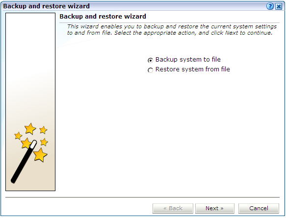

  1. 「システム」「メンテナンス」「バックアップおよびリストア」の順に選択します。 図15-7に示すダイアログが表示されます。
    図15-7 「バックアップおよびリストア」ダイアログ
    図15-7の説明が続きます
    「図15-7 「バックアップおよびリストア」ダイアログ」の説明
  2. ラジオ・ボタンを使用して、必要な操作を選択します。 準備ができたら、「次へ」をクリックします。

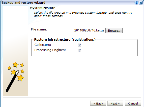

  3. 図15-7「ファイルからのシステムのリストア」オプションを選択した場合、「図15-8」に示すダイアログが表示されます。
    図15-8 「システム・リストア」ダイアログ
    図15-8の説明が続きます
    「図15-8 「システム・リストア」ダイアログ」の説明
    「参照」をクリックして、必要なバックアップ・ファイルを検索および選択します。
    デフォルトでは、コレクタと処理エンジンに関する管理情報はリストアされません。 「コレクタ」「処理エンジン」のチェック・ボックスを使用すれば、この情報がリストアされるように指定することができます。 バックアップを作成した時点でシステムに構成されており、その後で削除されたコレクタと処理エンジンが、リストア後のシステムには追加されることに注意してください。 同じように、現在システムで構成されており、バックアップ作成時には構成されていなかったコレクタと処理エンジンは無効化されます。 準備ができたら、「次へ」をクリックします。

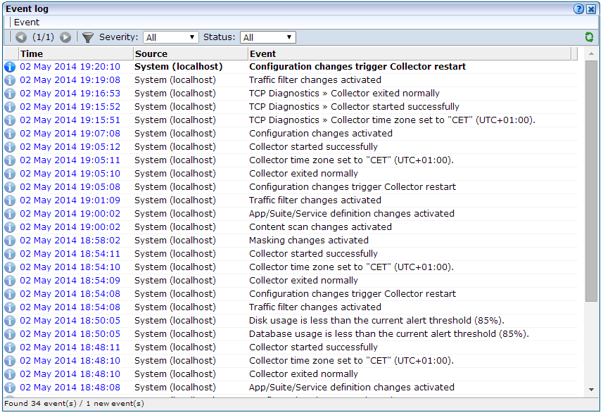

  1. 「システム」「ステータス」「イベント・ログ」の順に選択します。 図15-9に示すようなダイアログに最近のイベントが表示されます。
    図15-9 イベント・ログ
  2. ツールバーのコントロールを使用して、イベントのリストをスクロールします。 表示される各ログ・ページには、レポートされるイベントが最大100件まで含まれます。 デフォルトでは、すべてのイベント・タイプが表示されます。 ただし、「重大度」メニューを使用すると、選択したカテゴリのみに制限してリストを表示できます。 イベントの潜在的な影響は、表15-3で説明している重大度によって示されます。

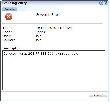

  4. 表示されているイベントをクリックすると、その詳細を表示できます。 図15-10に示すようなダイアログが表示されます。
    図15-10 イベント・ログ・エントリの例
    このダイアログでは、完全なイベント・テキストと関連するイベント・コードが表示されます。 カスタマ・サポートに問い合せるときには、これら両方を指定する必要があることに注意してください。 リモート・コレクタの場合、レポートされるソースはコレクタのIPアドレスです。

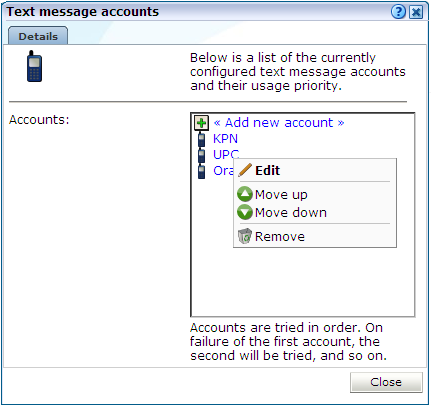

テキスト・メッセージ・プロバイダの構成
RUEIでは、テキスト・メッセージ通知の使用がサポートされています。 この機能を使用するには、使用するすべてのテキスト・メッセージ・プロバイダを構成してシステムに認識させる必要があります。 プロバイダ情報を管理するには、「システム」「メンテナンス」「テキスト・メッセージ・プロバイダ」の順に選択します。 図15-11に示すダイアログが表示されます。
テキスト・メッセージ・プロバイダを構成する手順は、次のとおりです。

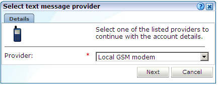

  1. 「新規アカウントの追加」をクリックして、新規テキスト・メッセージ・プロバイダを定義します。 図15-12に示すダイアログが表示されます。
  2. リストから目的のテキスト・メッセージ・プロバイダを選択します。 リストには、サポートされている事前定義済のサービスが多数用意されています。 これらの各サービスを使用するには、該当するプロバイダのアカウントが必要です。 準備ができたら、「次へ」をクリックします。 図15-13に示すようなダイアログが表示されます。
    ノート:

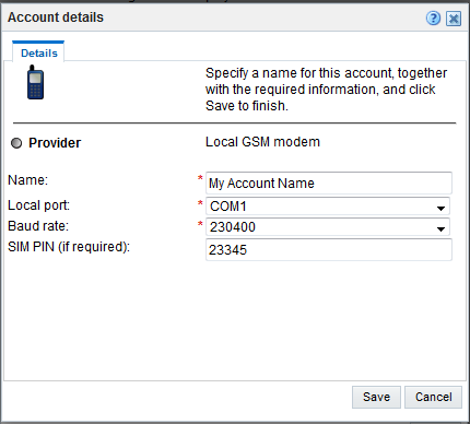

    「ローカルGSMモデム」を指定する場合は、システムにGSMモデムを装着しておく必要があります。 装着が必要なローカル・モデムは、USBまたはシリアルGSM ETSI 07.05準拠のモデムです。
    図15-13 「Account Detail」ダイアログ
    メッセージが暗号化されました
  3. ダイアログに表示される正確なフィールドは、図15-12で選択したプロバイダによって異なります。 たとえば、「ローカルGSMモデム」を選択した場合は、ローカル・ポートとモデムのボー・レートを指定する必要があります。 不明な場合は、自動検出を使用できます。 オプションで、SIM PINも指定できます(必要な場合)。
  4. 事前定義済のMessagebirdサービスまたはClickatellサービスを選択した場合は、アカウントに使用されるユーザー名、パスワード、作成者、API IDおよびプロトコル送信メソッドを指定する必要があります。 これらの情報は、アカウント・プロバイダによって提供されます。 次に、「保存」をクリックします。 図15-11に示すダイアログ・ボックスに戻ります。
  5. リストでプロバイダを右クリックし、「上に移動」および「下に移動」オプションを使用してリスト内のプロバイダの位置を制御します。 プロバイダは、リストでの順序どおりに試行されます。 つまり、最初のアカウントが試行され、それが失敗すると2番目のアカウントが試行されます(それ以降についても同様)。
  6. 次に、「閉じる」をクリックしてダイアログを閉じます。

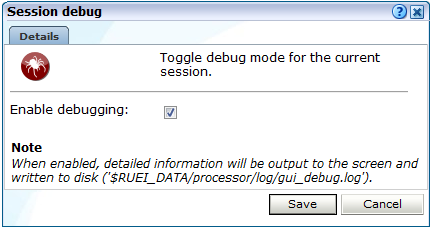

セッション・デバッグ・モードの操作
デフォルトでは、内部エラーは次のような汎用エラー・メッセージでユーザー・インタフェース内に表示されます。
An internal system error has occurred. Please contact the Administrator with the error details.
しかし、エラーの詳細が必要な場合には、次の手順を実行して、セッション・デバッグを有効にすることができます。
  1. 「ヘルプ」メニューから「セッション・デバッグ」オプションを選択します。 図15-14に示すダイアログが表示されます。
    図15-14 セッション・デバッグ・ダイアログ
    図15-14の説明が続きます
    「図15-14 セッション・デバッグ・ダイアログ」の説明
    ノート:
    「セッション・デバッグ」オプションが「ヘルプ」メニューに表示されるのは、RUEI管理者ユーザーとしてログインした場合のみです。
  2. デバッグ・モードを有効にするよう指定するには、「デバッグの有効化」チェック・ボックスをオンにします。 次に、「保存」をクリックします。
有効にすると、詳細なエラー・メッセージがレポートされます。 また、メッセージ(および対応する診断情報)は指定されたログ・ファイルにも追加されます。 この設定が適用されるのは、現在のセッションのみです。
ノート:
カスタマー・サポートにエラーを報告する際には、セッション・デバッグの機能を有効にすることをお薦めします。

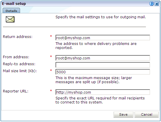

電子メール構成の管理
「メーリング機能の使用」 で説明されているように、RUEIはリクエストされたレポートの自動電子メールを送信できます。 この機能では、初期構成フェーズ(『Oracle Real User Experience Insightインストレーション・ガイド』を参照)で指定した情報を利用します。 ただし、「システム」「メンテナンス」「電子メール設定」の順に選択して、この構成を変更できます。 「図15-15」に示すダイアログが表示されます。
図15-15 電子メール設定ダイアログ
図15-15の説明が続きます
「図15-15 電子メール設定・ダイアログ」の説明
「図15-15」に示されるフィールドは、「表15-5」で説明されています。
表15-5 「電子メール設定」のフィールド
フィールド 説明
返信用アドレス
失敗した電子メールまたは問題が発生した電子メールのレポート先となる電子メール・アドレスを指定します。 このアドレスを定期的にチェックすることを強くお薦めします。
送信元アドレス
受信者のメール・クライアントに表示されるアドレスを指定します。
返信先アドレス
ユーザーが電子メール内でクリックして返信できるアドレスを指定します。 これが指定されていない場合は、「送信元アドレス」設定が使用されます。
メール・サイズ制限
電子メールの最大許容メッセージ・サイズ(KB単位)を指定します。 電子メールにこの制限を超えるレポートが含まれる場合は、この制限に対応するために、レポートが個別の電子メールに分割されます。 個別に送信するには大きすぎるレポートは送信されず、ユーザーに問題が通知されます。 デフォルトのメール・サイズ制限は5000KBです。
レポータURL
電子メールの受信者がレポータ・システムに接続するために必要となる詳細なURLを指定します。 通常、このURLは、RUEIユーザーがレポータ・システムにアクセスするために使用するURLと同じです。

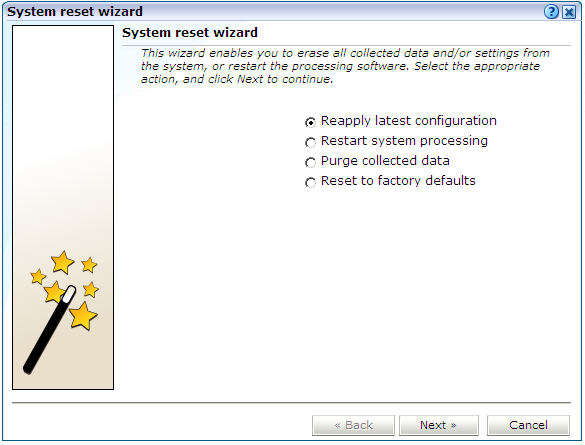

システムをリセットする手順は、次のとおりです。
  1. 「システム」「メンテナンス」「システム・リセット」の順に選択します。 図15-16に示すダイアログが表示されます。
    図15-16 システム・リセット・ウィザード
  2. 目的のオプションを選択します。 これらは表15-6で説明しています。
    表15-6 「システム・リセット」のオプション
    オプション 説明
    最新構成の再適用
    すべての構成変更(ruei.conf構成ファイルへの変更など)を即座に有効にします。 これはデフォルトです。
    システム処理の再起動
    システム処理を再アクティブ化します。
    収集したデータのパージ
    収集されたすべてのデータをシステムから削除します。
    出荷時のデフォルトにリセット
    収集されたすべてのデータとSSLキーを削除し、すべてのシステム・パラメータをデフォルト値にリセットします。
注意:
「収集したデータのパージ」および「出荷時のデフォルトにリセット」オプションは、実行すると取消しできません 収集されたすべてのデータが消去されます。 「出荷時のデフォルトにリセット」の場合、すべてのシステム設定も元の状態に戻ります。 したがって、レポータ・インタフェースにアクセスするには、初期構成をすべて(およびset-admin-password.shスクリプトを使用したadminユーザー・パスワードの定義)行うことが必要になります。 以前にバックアップを作成している場合(「構成バックアップの作成とリストア」で説明)、初期構成後にこのバックアップをリストアできます。 この初期構成の手順は、『Oracle Real User Experience Insightインストレーション・ガイド』に記載されています。

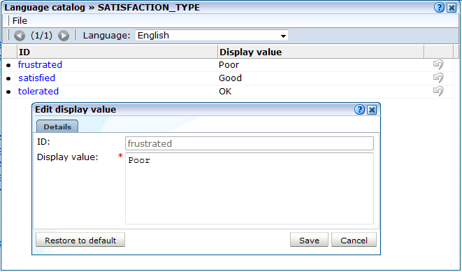

  1. 「構成」「一般」「詳細設定」「データ変換」の順に選択します。 カタログ・リストが表示されます。
  2. 適切なデータ・アイテムをクリックします。 図15-17に示すダイアログが表示されます。
    図15-17 「表示値の編集」ダイアログ
  3. 優先する変換を指定します。 「デフォルトに戻す」をクリックすると、出荷時のデフォルトにアイテムをリセットできます。 次に、「保存」をクリックします。
