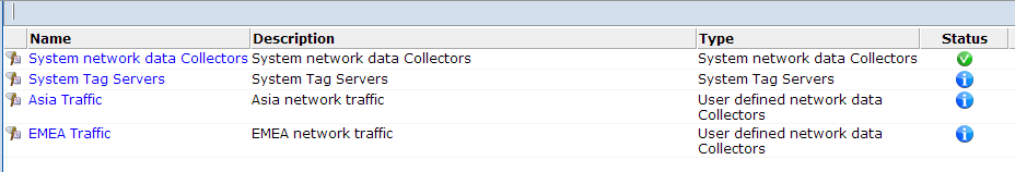

現在使用可能なコレクタ・プロファイルを表示するには、「構成」「セキュリティ」「コレクタ・プロファイル」の順に選択します。 例を図13-1に示します。
図13-1 コレクタ・プロファイル・パネル
図13-1の説明が続きます
「図13-1 コレクタ・プロファイル・パネル」の説明

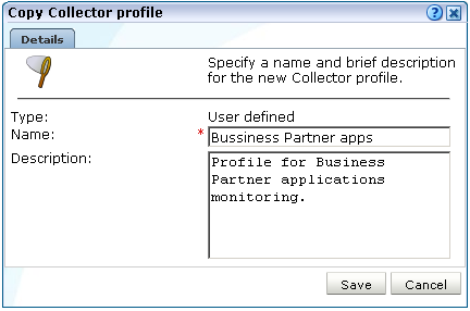

  2. 新規プロファイルのベースとして使用するコレクタ・プロファイルのコンテキスト・メニューで「コピー」を選択します。 図13-2に示すダイアログが表示されます。
    図13-2 「コレクタ・プロファイルのコピー」ダイアログ
  3. 新規コレクタ・プロファイルに一意の名前および必要に応じて簡単な説明を指定します。 この説明にはプロファイルの目的と有効範囲を示すことをお薦めします。 次に、「保存」をクリックします。 新規プロファイルが作成されると、使用可能なコレクタ・プロファイルのリストに表示されます(図13-1)。
  4. 新規コレクタ・プロファイルを監視要件に応じて構成します。 これについては、「コレクタ・プロファイル構成の変更」で説明しています。

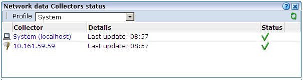

  1. 使用可能なコレクタ・プロファイルのリスト(図13-1)から目的のプロファイルをクリックするか、コンテキスト・メニューで「構成」を選択します。 ウィンドウが開き、選択したプロファイルに現在割り当てられているコレクタが表示されます。 例を図13-3に示します。
    図13-3 「ネットワーク・データ・コレクタ・ステータス」ウィンドウ

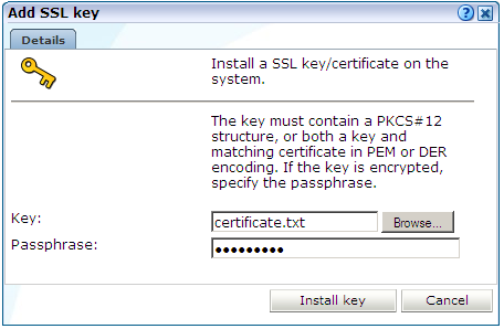

    SSLキー
    暗号化されたコンテンツを監視するため、プロファイルに割り当てられている各コレクタにインポートする証明書を指定するには、このオプションを選択します。 これについては、「SSL鍵の管理」で説明しています。

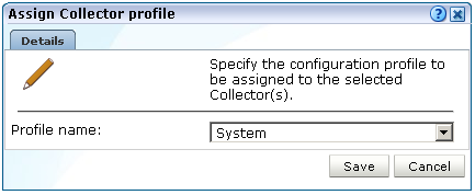

  1. コレクタの現在の割当て先であるプロファイルを選択します。 図13-3に示すようなウィンドウが表示されます。
  2. コレクタのコンテキスト・メニューで「プロファイルの割当て」オプションを選択します。 図13-4に示すダイアログが表示されます。
    図13-4 「コレクタ・プロファイルの割当て」ダイアログ
    図13-4の説明が続きます
    「図13-4 「コレクタ・プロファイルの割当て」ダイアログ」の説明
  3. コレクタの新しい割当て先となるプロファイルを選択します。 次に、「保存」をクリックします。

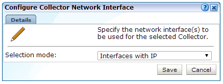

コレクタは、ネットワーク・ベースにもタグ・ベースにもでき、別のインタフェースに関連付けることができます。 コレクタをインタフェースに割り当てるには:
  1. 「構成」「セキュリティ」「コレクタ・プロファイル」の順に選択します。 現時点で定義されているコレクタ・プロファイルが表示されます。 例を図13-1に示します。
  2. 変更するコレクタに移動します。 図13-3に示すようなウィンドウが表示されます。 変更するコレクタを右クリックします。
  3. コレクタのコンテキスト・メニューから「ネットワーク・インタフェースの割当て」オプションを選択します。 図13-4に示すダイアログが表示されます。
    図13-6 コレクタ・ネットワーク・インタフェース
    図13-6の説明が続きます
    「図13-6 コレクタ・ネットワーク・インタフェース」の説明
  4. タグ・ベースの収集の場合、「IPありのインタフェース」を割り当てる必要があります。 ネットワーク・ベースの収集の場合、「IPなしのインタフェース」を割り当てる必要があります。 あるいは、「指定されたインタフェース」を選択して、すべてのインタフェースを表示し、個々に選択します。 次に、「保存」をクリックします。

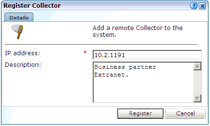

新規コレクタをシステムに登録する手順は、次のとおりです。
  1. 「構成」「セキュリティ」「コレクタ・プロファイル」の順に選択します。 現時点で定義されているコレクタ・プロファイルがリストされます。 例を図13-1に示します。
  2. 新規リモート・コレクタを登録するプロファイルを選択します。 または、コンテキスト・メニューで「構成」を選択します。 選択したプロファイルに現在割り当てられているコレクタがリストされます。 例を図13-3に示します。
  3. 「構成」メニューで「リモート・コレクタの登録」オプションを選択します。 図13-7に示すダイアログが表示されます。
    図13-7 「コレクタの登録」ダイアログ
    図13-7の説明が続きます
    「図13-7 「コレクタの登録」ダイアログ」の説明
  4. 新規コレクタ・システムのIPアドレスおよび必要に応じて簡単な説明を指定します。 これには、その有効範囲と目的を示すことをお薦めします。 次に、「登録」をクリックします。 コレクタ・システムの構成要件は、『Oracle Real User Experience Insightインストレーション・ガイド』を参照してください。

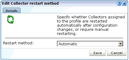

  2. 「構成」メニュー→「構成」「コレクタ再起動メソッド」の順に選択します。 図13-8に示すダイアログが表示されます。
    図13-8 「コレクタ再起動メソッドの編集」ダイアログ
  3. 「再起動メソッド」メニューを使用して、選択したプロファイルに割り当てられているコレクタを、プロファイルの構成を変更した後で自動的に再起動(デフォルト)するか、または手動による再起動を要求するかを指定します。 次に、「保存」をクリックします。

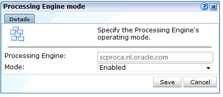

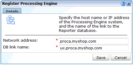

  3. 「登録」をクリックします。 図13-11に示すダイアログが表示されます。
    図13-11 「処理エンジンの登録」ダイアログ
  4. 処理エンジン・システムのホスト名またはIPアドレスと、データベース・リンク名を指定します。 次に、「保存」をクリックします。 データベース・リンク名は、ホスト名を指定し、Oracle命名規則に従う必要があります。 たとえば、空白を含むことはできず、数字またはアンダースコアで開始することはできません。 詳細は、「Oracle Database管理者ガイド」を参照してください。
  5. 新しく登録した処理エンジンは、「なし」モードで図13-10に示すリストに表示されます。 これは、まだ初期化されていないためにレポータで使用できないことを示しています。 「処理エンジン」の「モード」設定をクリックします。 図13-12に示すダイアログが表示されます。
    図13-12 処理エンジン・モード
  6. 「モード」メニューから「有効」を選択します。 次に、「保存」をクリックします。 短い期間の後、図13-10に示すウィンドウに戻ります。

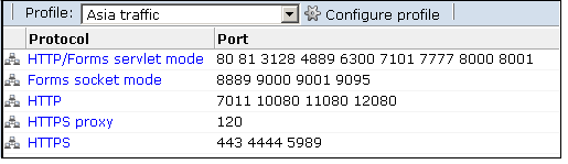

現在監視対象であるポートを表示するには、「構成」「セキュリティ」「プロトコル」の順に選択します。 例を図13-13に示します。
図13-13 監視対象のポート
図13-13の説明が続きます
「図13-13 監視対象のポート」の説明

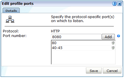

    図13-14に示すようなダイアログが表示されます。
    図13-14 「コレクタ・ポートの編集」ダイアログ
    図13-14の説明が続きます
    「図13-14 「コレクタ・ポートの編集」ダイアログ」の説明
  3. 新規ポート番号またはポートの範囲(80-85など)を追加するには、「ポート番号」フィールドに必要な番号を入力し、「追加」をクリックします。 リストからアイテムを削除するには、ポートの右側にある「削除」アイコンをクリックします。 次に、「保存」をクリックします。
    ノート:
    各プロトコルに指定するポート番号はコレクタ・プロファイル内で重複しないようにしてください。 つまり、1つのポート番号は、1つのプロトコルの割当てポート番号リストのみに指定する必要があります。
  4. 再起動を要求するメッセージが表示されたら、プロファイルに割り当てられているコレクタを再起動します。 これについては、「コレクタの再起動」で説明しています。

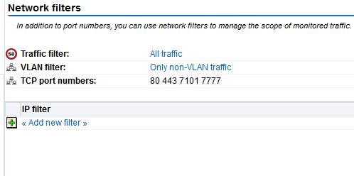

ポート番号の他に、ネットワーク・フィルタを使用しても、監視するトラフィックの有効範囲を管理できます。 また、監視対象を特定のサーバーやサブネットに制限したり、パケットの取得レベルを制限できます。
ネットワーク・フィルタを定義または変更する手順は、次のとおりです。
  1. 「構成」「セキュリティ」「ネットワーク・フィルタ」の順に選択します。
  2. 「プロファイル」メニューを使用して、目的のコレクタ・プロファイルを選択します。 現時点で定義されているネットワーク・フィルタが表示されます。 例を図13-15に示します。
    図13-15 「ネットワーク・フィルタ」パネル
    図13-15の説明が続きます
    「図13-15 「ネットワーク・フィルタ」パネル」の説明
  3. 次の項で説明しているフィルタを使用して、監視対象トラフィックの有効範囲を管理します。
例13-5 ネットワーク・フィルタの適用の理解
ネットワーク・トラフィックは、定義されているフィルタの総合的な処理に基づいて監視されています。 たとえば、定義されているすべてのポート番号でトラフィックが監視されます。 同様に、定義されているネットワーク・フィルタ(サーバーIPアドレス範囲など)もすべて監視されています。 このルールには1つだけ例外があり、それがVLANフィルタの使用です。 有効にすると、指定したVLAN IDを持つVLANトラフィックのみが監視されます。 これを有効にしてVLAN IDを指定しない場合は、すべてのVLANトラフィックが監視されます。

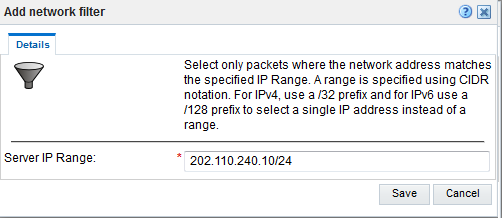

サーバーIPアドレス・フィルタの定義
フィルタを定義すると、監視対象の有効範囲を特定のサーバーやサブネットに制限できます。 この機能は、少なくとも1つのコレクタがコレクタ・プロファイルに割り当てられている場合にのみ使用できます。 次を実行します。
  1. 「新規フィルタの追加」をクリックして新しいフィルタを定義するか、または既存のフィルタをクリックして変更します。 図13-16に示すダイアログが表示されます。
    図13-16 「ネットワーク・フィルタの追加」ダイアログ
    図13-16の説明が続きます
    「図13-16 「ネットワーク・フィルタの追加」ダイアログ」の説明
  2. 「サーバーIPアドレス」フィールドを使用して、コレクタがリスニングするアドレスを指定します。 これは、ネットワーク・スペシャリストに相談した上で行うことをお薦めします。 次に、「保存」をクリックします。

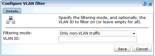

VLANフィルタを使用すると、監視対象トラフィックを特定のサーバーおよびサブネットに限定できます。 VLANフィルタを定義する手順は、次のとおりです。
  1. 図13-15に表示されている「VLANフィルタ」の現在の設定をクリックします。 図13-17に示すダイアログが表示されます。
    図13-17 「VLANフィルタの構成」ダイアログ
    図13-17の説明が続きます
    「図13-17 「VLANフィルタの構成」ダイアログ」の説明
  2. フィルタ・モードメニューを使用して、VLANフィルタを有効化する必要があるかどうかを指定します。 デフォルトでは、VLANトラフィックが監視されません。 このフィルタを有効にすると、VLANトラフィックのみモニターされます。
  3. 必要に応じて、VLAN IDフィールドを使用して、フィルタの基準とする特定のVLANを指定します。 次に、「保存」をクリックします。

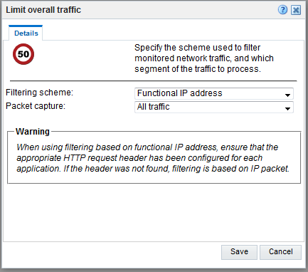

  2. 「スキームをフィルタリング中」メニューを使用して、物理IPアドレスと機能IPアドレスのどちらに基づいてネットワーク・トラフィックのフィルタリングを行うかを指定します。 次のフィルタリング・スキームを使用できます:
    • IPパケット
    • 機能IPアドレス
    • クライアント・ポート
    デフォルトでは、ネットワーク・トラフィックのフィルタリングは物理IPアドレスに基づいて行われます。 つまり、IPアドレスがIPパケットから取得されます。 ただし、コレクタがCDNまたはプロキシ・サーバーの内側にインストールされている場合は、機能IPアドレスまたはクライアント・ポートに基づいたフィルタリングをお薦めします。 SSLトラフィックは、クライアント・ポート・スキームの最初のコレクタに常に送信されます。 これは、SSLトラフィックがクライアント・ポート・モードごとにセグメント化されていないことを意味します。
    機能IPアドレスを使用する場合は、次の点に注意してください:
    • 機能IPアドレスが使用できない場合は、IPパケットから取得されたIPアドレスがかわりに使用されます。
    • ネットワーク・フィルタリングで構成済のクライアントIPヘッダーを使用すると、かなりの処理オーバーヘッドがコレクタで発生します。監視対象のトラフィックでSSL暗号化が使用されている場合は特に増加します。 物理アドレスのフィルタリングはTCPレベルで実行できるのに対して、機能IPアドレスのフィルタリングは通常はHTTPレベルで実行する必要があるためです。

  2. 「新規キーの追加」をクリックして新規のキーを定義します。 既存のSSL鍵定義は変更できません。 図13-20に示すダイアログが表示されます。
    図13-20 「SSLキーの追加」ダイアログ
  3. 「キー」フィールドを使用して、キーを含むファイルを指定します。 キーが暗号化されている場合は、パスフレーズを指定する必要があります。 次に、「キーのインストール」をクリックします。
    ノート:
    PEM、DERまたはPKCS12形式のファイルを指定でき、ファイルにはキーおよび一致する証明書が含まれている必要があります。 キーはRSAキーである必要があります。 40-bitキー(DES_40、RS2_4-0、RC4_40)およびAEAD暗号を使用する暗号化プロトコルはサポートされません。 Camelliaは、Oracle Linux 6.5以上でのみサポートされています。

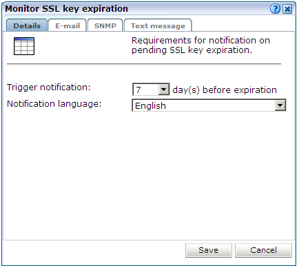

オプションで、保留中のSSLキーの有効期限に関する通知を構成できます。 これにより、新規のキーのインポートを計画でき、新規のキーを取得してアクティブ化する間に監視対象データにずれが生じることがなくなります。 次を実行します。
  1. タスクバーにある「キー有効期限の監視」アイコンをクリックします。 アイコンが未表示の場合は、「構成」「セキュリティ」「SSLキー」「SSLキー管理」の順に選択します。 図13-21に示すダイアログが表示されます。
    図13-21 「SSLキーの有効期限の監視」ダイアログ
    図13-21の説明が続きます
    「図13-21 「SSLキーの有効期限の監視」ダイアログ」の説明
  2. 有効期限より何日前に通知を生成する必要があるか、その日数を指定します。 その他のタブにあるコントロールを使用して、電子メール、SNMPおよびテキスト・メッセージの通知詳細を指定します。 これらは、「アラート・プロファイルの定義」で説明されているダイアログと似ています。 次に、「保存」をクリックします。
  3. 再起動を要求するメッセージが表示されたら、プロファイルに割り当てられているコレクタを再起動します。 これについては、「コレクタの再起動」で説明しています。
ノート:
期限切れのSSLキーがないかどうかのチェックが、1日に1回6:00AM(レポータ・システム時間)に実行されるようスケジュールされます。

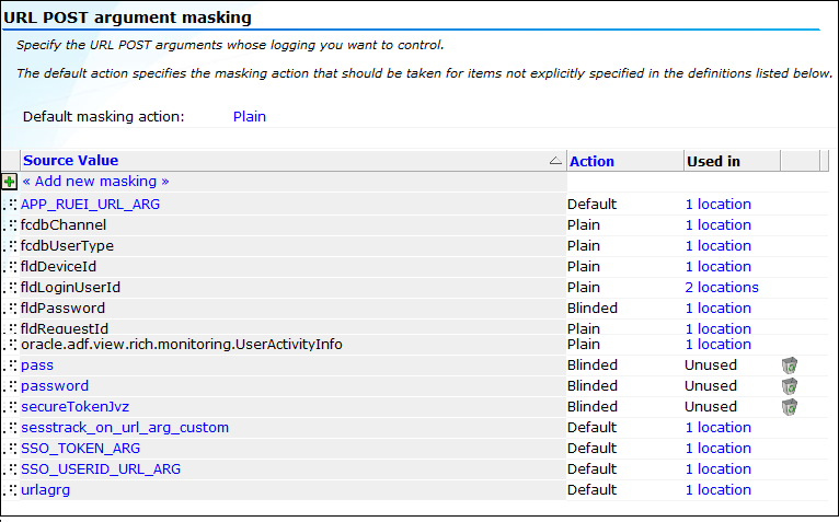

  1. 「構成」「セキュリティ」「マスキング」の順に選択し、構成するHTTPプロトコル・アイテムについて適切なオプションを選択します。 たとえば、URL POST引数マスキングなどです。 図13-22に示すようなウィンドウが表示されます。
    図13-22 「URL POST引数マスキング」ウィンドウ
    選択したHTTPプロトコル・アイテムについて現時点で定義されているマスキングが表示されます。

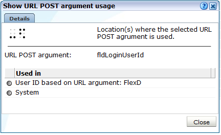

  2. 既存の項目の「使用中」リストをクリックして、使用状況の情報を表示します。 例を図13-23に示します。
    図13-23 HTTP項目の使用状況の例のダイアログ
    この場合、選択したURL POST引数をアプリケーションのユーザーIDスキームの一部として使用し、RUEIの内部トラフィック検出の一部としても使用することを示します。 これらの自動的に検出された項目は、後の項で説明します。

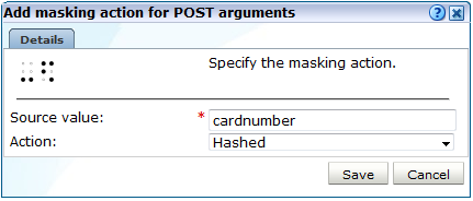

  3. 「新規マスキングの追加」をクリックして新規マスキングを定義します。 図13-24に示すようなダイアログが表示されます。
    図13-24 「POST引数のマスキング・アクションの追加」ダイアログ
  4. ログを制御するアイテムの名前を指定します。 選択したプロトコル・アイテムに応じて、POST URL引数の名前、Cookie名または値、Oracle Forms要素、HTTPヘッダー内のアイテム、またはURL接頭辞を指定します。
  5. 定義するアイテムに割り当てるマスキング・アクションを選択します。 表13-5に、URL接頭辞以外のプロトコル・アイテムで使用可能なオプションを説明します。

    次に、「保存」をクリックします。 指定した変更は5分以内に有効になります。

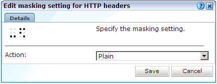

  1. デフォルト・アクションを指定するHTTPプロトコル・アイテムを選択します。 たとえば、「HTTPヘッダー・マスキング」を選択します。
  2. 「デフォルトのマスキング・アクション」メニューの現在の設定をクリックします。 これは、マスキングのウィンドウの一番上にあります。 図13-20に示すようなダイアログが表示されます。
    図13-25 デフォルトのマスキング設定の編集ダイアログ
  3. アクションが「デフォルト」のすべてのデータ・アイテムに適用する、目的のセキュリティ設定を選択します。 次に、「保存」をクリックします。 この設定は、変更すると、5分以内に有効になります。

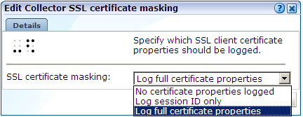

  2. 目的のコレクタ・プロファイルの証明書マスキング・アクションをクリックします。 図13-28に示すダイアログが表示されます。
    図13-28 「コレクタのSSL証明書マスキングの編集」ダイアログ
    図13-28の説明が続きます
    「図13-28 「コレクタのSSL証明書マスキングの編集」ダイアログ」の説明
    表13-7に示すオプションがあります。
    表13-7 SSL証明書マスキング・アクション
    オプション 説明
    すべての証明書のプロパティを記録
    SSL証明書全体をログに記録するように指定します。 これはデフォルトです。
    セッションIDのみを記録
    セッションID情報のみを記録するように指定します。
    証明書のプロパティが記録されていません
    SSL証明書をまったくログに記録しないように指定します。
    目的のマスキング・アクションを選択します。 次に、「保存」をクリックします。

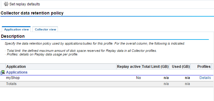

  1. 「構成」「セキュリティ」「コレクタ・データ保持ポリシー」の順に選択します。 図13-29に示すパネルが表示されます。
    図13-29 コレクタ・データ保持ポリシー
    図13-29の説明が続きます
    「図13-29 コレクタ・データ保持ポリシー」の説明
  2. 「アプリケーション・ビュー」タブ内で、定義された各アプリケーション、スイート、サービス、および各コレクタ・プロファイル全体に対して、次の情報が表示されます。
    • 制限(GB): エラー・ページ・リプレイ(EPR)およびフル・セッション・リプレイ(FSR)のデータ用に現在予約されているディスク領域の最大量を示します。
    • 使用量(GB): リプレイ・データ用のプロファイル内の各コレクタによって現在使用されているディスク領域の量を示します。
  3. アプリケーション、スイートおよびサービスごとに、プロファイル列の「詳細」をクリックして詳細を表示します。
  4. 詳細画面で、「リプレイがアクティブです」ラベルの横にある「はい」またはいいえをクリックして、リプレイ・データの作成を有効にするかどうかを指定します。 デフォルトでは、再生データは有効になっています。
  5. リプレイが有効になっている場合は、変更するコレクタ・プロファイルをモニタリングするために、詳細画面で「エラー・ページ・リプレイ・ストア」 (ERS)または「フル・セッション・リプレイ記憶域」 (FRS)の値をクリックします。 図13-30に示すようなダイアログが表示されます。

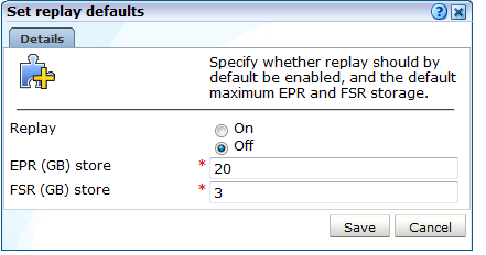

  6. または、特定のコレクタ・プロファイル全体にわたる個々のアプリケーションおよびスイートのFSRおよびEPRデータ・ストアのサイズを指定するかわりに、「図13-29」に表示される「リプレイのデフォルトの設定」コマンド・ボタンをクリックすることもできます。 図13-31に示すようなダイアログが表示されます。
    図13-31 「リプレイのデフォルトの設定」ダイアログ
    図13-31の説明が続きます
    「図13-31 「リプレイのデフォルトの設定」ダイアログ」の説明
    リプレイ記憶域をデフォルトで有効化するかどうか、および各コレクタ・システムのFSRとEPRデータ用に予約するディスク領域の最大量を指定します。

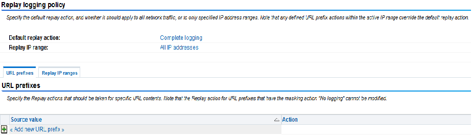

  1. 「構成」「セキュリティ」「リプレイ・ロギング・ポリシー」の順に選択します。 図13-32に示すウィンドウが表示されます。
    図13-32 「リプレイ・ロギング・ポリシー」ウィンドウ

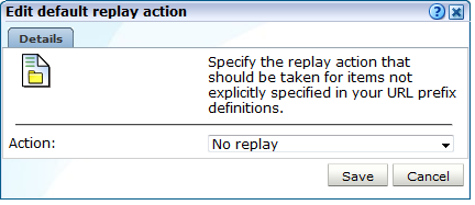

  2. 「デフォルトのリプレイ・アクション」設定をクリックします。 図13-33に示すダイアログが表示されます。
    図13-33 「デフォルトのリプレイ・アクションの編集」ダイアログ
  3. 「アクション」メニューを使用して、リクエストとレスポンスのヘッダーおよび本体において、監視中のトラフィックのどの要素をリプレイ・ビューア機能とコレクタ・ログ・ファイルに記録するかを指定します。 表13-8に、使用可能なオプションを示します。
    表13-8 デフォルトのロギング・アクション
    マスキング・アクション 説明
    リプレイなし
    すべての部分を(他にマスキングが定義されていればその適用後に)コレクタ・ログ・ファイルに保存するが、リプレイ・ビューアには何も保存しないように指定します。 これはデフォルトです。
    完全ロギング
    すべての部分をリプレイ・ビューアとコレクタ・ログ・ファイルの両方に保存するように指定します(他にマスキングが定義されていればその適用後)。
    リクエスト本体なし
    すべての部分を(他にマスキングが定義されていればその適用後に)コレクタ・ログ・ファイルに保存するが、リプレイ・ビューアにリクエスト本体は保存しないように指定します。
    返信本体なし
    すべての部分を(他にマスキングが定義されていればその適用後に)コレクタ・ログ・ファイルに保存するが、リプレイ・ビューアに返信本体は保存しないように指定します。
    ヘッダーのみ
    すべての部分を(他にマスキングが定義されていればその適用後に)コレクタ・ログ・ファイルに保存するが、リプレイ・ビューアにはリクエスト・ヘッダーとレスポンス・ヘッダーのみを保存するように指定します。
    マスキング・アクションの使用方法は、「ユーザー情報のマスキング」で説明しています。

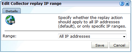

  4. 「リプレイIP範囲」設定をクリックします。 図13-34に示すダイアログが表示されます。
    図13-34 「コレクタのリプレイIP範囲の編集」ダイアログ
  5. 「範囲」メニューでは、選択したデフォルト・アクション(デフォルト)を使用してすべてのIPアドレス範囲のネットワーク・トラフィックをログに記録するか、それとも特定のアドレス範囲のトラフィックのみを記録するか指定します。 次に、「保存」をクリックします。 図13-32に示すウィンドウに戻ります。
  6. 特定のIPアドレス範囲からのみネットワーク・トラフィックをログに記録する場合は、IP範囲のロギング・タブをクリックします。 すべてのIPアドレス・オプションを選択した場合は、既存のIPアドレス範囲の定義が無効になり、無視されます。
  7. 「新規IP範囲の追加」をクリックして新しいIPアドレス範囲を定義するか、既存の定義をクリックして変更します。 図13-35に示すダイアログが表示されます。
    図13-35 「リプレイIPアドレス範囲の追加」ダイアログ
  8. トラフィック・ロギングを制限するCIDR表記のIP範囲を指定します。 次に、「保存」をクリックします。
  9. オプションで、「アップロード・リスト」をクリックすると、現在定義されているIPアドレス範囲に、IPアドレス範囲のリストをマージすることができます。 ファイルには、1行に1エントリのみ、および各アドレス範囲の情報(CIDR表記のIP範囲)を含める必要があります。 次に、「マージ」をクリックします。

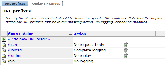

  10. URLコンポーネントのロギング・ポリシーを指定するには、「URL接頭辞」タブをクリックします。 現時点で定義されているURL接頭辞がリストされます。 例を図13-36に示します。
    図13-36 「URL接頭辞」セクション

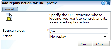

  11. 「新規URL接頭辞の追加」をクリックして新しいURL接頭辞を定義するか、既存のURL接頭辞をクリックして変更します。 図13-37に示すダイアログが表示されます。
    図13-37 「URL接頭辞のリプレイ・アクションの追加」ダイアログ
  12. URLコンポーネントを指定し、対応するロギング・アクションを選択します。 表13-8に、使用可能なオプションを示します。 次に、「保存」をクリックします。

  • アクティブなIPアドレス範囲にURL接頭辞のリプレイ・アクションが定義されていると、デフォルトのリプレイ・アクションより優先されます。
  • 一致するURL接頭辞が重複する場合(たとえば、/ru/rueiなど)には、別々のリプレイ・アクションが割り当てられ、最長一致が採用されます。 また、プレフィクスはtrueのプレフィクスにする必要があります。 たとえば、対象のURLが/app/rueiの場合は、/ru/rueiも一致しません。
  • URL接頭辞に疑問符(?は)指定できません。 指定すると、疑問符とその後の内容がすべて無視されます。 たとえば、URL /catalog/jn.php?itemと指定すると、切り捨てられて/catalog/jn.phpになります。 URLは判読可能な形式で(エンコーディングではなく)指定する必要があります。
  • URL接頭辞は大/小文字が区別されます。
