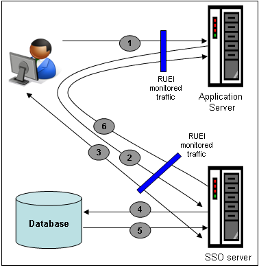

SSOサーバーでは、ユーザー・プロファイルを管理し、認証されたユーザーにログイン・ページを表示します。 次に、アプリケーションがSSOサーバーと通信し、一時トークンを検証します。 図11-1に、アプリケーション認証がSSOサーバーで有効化されている場合に機能する仕組みを示します。
図11-1 SSO対応アプリケーション・トラフィック内の認証フロー
「図11-1 SSO対応アプリケーション・トラフィック内の認証フロー」の説明
図11-1に示す認証フローは、次の順序を取ります。
ユーザーが、保護されたURLへのアクセスを試行します。 アプリケーション・サーバーが、リクエストされたアプリケーションの認証Cookieが存在するかどうかをチェックします。 Cookieが見つかった場合は、ユーザーがすでにログオンしていることを意味し、追加認証は不要です。
ユーザーは、アプリケーション・サーバーによってSSOサーバーにリダイレクトされます。 また、アプリケーション・サーバーは、アプリケーションURLをSSOサーバーに提供し、SSOサーバーがユーザー・ログオン後の移動先を把握できるようにします。 SSOサーバーは、既存の認証Cookieを検証することで、ユーザーが(別のアプリケーションによって)認証済かどうかもチェックすることに注意してください。
ユーザーが既存の認証Cookieに基づいて認識されない場合、SSOサーバーは、ログイン・ページでユーザーの資格証明を要求します。資格証明は、ユーザーによってユーザー名とパスワードの組合せで指定されます。

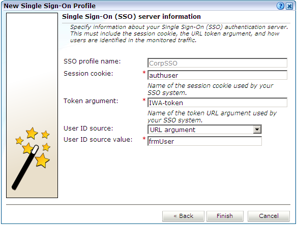

ユーザーの資格証明が、SSOサーバー・データベース内の対応するエントリと照合されます。 検証されると、SSO Cookieによって認証が維持されます。 このCookieの名前は、SSOプロファイルの作成時に指定する必要があります。
SSOサーバーが、ユーザーの属性をフェッチします。 実際にフェッチされる属性は実装固有であり、RUEIには無関係です。
SSOサーバーが、ステップ2で提供されたURLを使用して、フェッチされた属性をパートナ・アプリケーション・サーバーに渡します。 トークン引数がこのURLに追加されます。 このトークン引数の名前は、SSOプロファイルの作成時に指定する必要があります。 アプリケーション・サーバーは、通常、ユーザーへの独自のCookieの発行も行います。 これは、アプリケーションまたはスイートの定義中に構成されます。
最後に、ステップ1、2および5で使用されるネットワーク回線は、RUEIの監視対象トラフィックの有効範囲内である必要があることに注意してください。

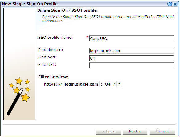

SSOプロファイルを定義する手順は、次のとおりです。
この概要では、定義したSSOプロファイルのサマリーが示され、必要に応じて、その定義を変更できます。 この詳細は次の項に記載されています。
ユーザー識別を定義した結果は、ユーザー情報(XLS形式)レポートの「クライアント」カテゴリで確認できます。 レポートの詳細は、「レポートの操作」を参照してください。

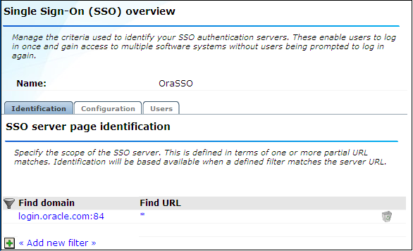

SSOプロファイルを定義後に変更するには、その概要を使用します。 以下のタブを使用することができます。

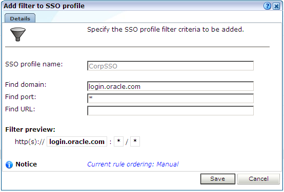

識別: SSOサーバーの有効範囲を、ページURLの1つ以上の部分一致を使用して指定します。 ページは、定義済のフィルタがページのURLに一致すると、SSOサーバーに割り当てられます。 新規フィルタを追加するには、「新規フィルタの追加」をクリックします。 既存のフィルタを変更するには、そのフィルタをクリックします。 図11-5に示すようなダイアログが表示されます。
図11-5 「SSOプロファイル・フィルタの編集」ダイアログ
「図11-5 「SSOプロファイル・フィルタの編集」ダイアログ」の説明ダイアログの最下部にあるノートは、現在のルール順序設定スキームを示します。 これについては、「RUEI内でのルール順序設定の制御」で説明しています。
構成: 使用される認証トークンとCookieを指定します。
ユーザー: ユーザーIDをアプリケーション内で識別する方法を指定します。 これが未定義で、SSLクライアント証明書が存在する場合、この証明書が使用されます。
