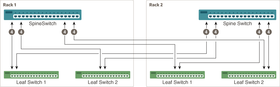

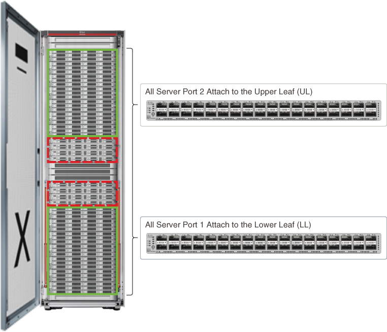

次の図に示すように、データベース・サーバーおよびストレージ・サーバーがリーフ・スイッチに接続されます。
図4-1 データベース・サーバー、ストレージ・サーバーおよびリーフ・スイッチの間のRDMAネットワーク・ファブリック接続
8台までのラックを接続する場合、各ラックの各リーフ・スイッチ間の8つの既存のスイッチの相互接続を解除します。各リーフ・スイッチから、すべてのラックのスパイン・スイッチに8つの接続を分散します。複数ラック環境の場合、次の図に示すようにラック内のリーフ・スイッチは相互に直接接続されていません。
前述の図に示すとおり、ラック1の各リーフ・スイッチには次の接続があります。
- 内部スパイン・スイッチへの4つの接続
- ラック2のスパイン・スイッチへの4つの接続
ラック1のスパイン・スイッチには次の接続があります。
- ラック1の各リーフ・スイッチへの4つの接続
- ラック2の各リーフ・スイッチへの4つの接続
ラック数が2から8に増加すると、次の図に示すようにパターンが継続します。
上図のように、各リーフ・スイッチは、8つのスイッチの相互接続をすべてのスパイン・スイッチに分散しています。各スパイン・スイッチは、16のスイッチの相互接続をすべてのリーフ・スイッチに分散しています。リーフ・スイッチは他のリーフ・スイッチと相互に直接接続されておらず、またスパイン・スイッチは他のスパイン・スイッチと相互に直接接続されていません。

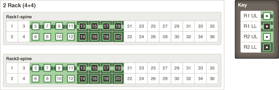

次の図に、2つのラックをまとめて配線する場合の2つのスパイン・スイッチ(R1 SSとR2 SS)のケーブル接続を示します。
次の表で、2つのラックを配線する場合の最初のスパイン・スイッチ(R1 SS)のケーブル接続を説明します。
表2-1 4ラック・システムの最初のラックのリーフ・スイッチ接続
| リーフ・スイッチ | 接続 | ケーブル長 |
ラック1内のR1 UL |
R1-UL-P5からR1-SS-P5 R1-UL-P7からR1-SS-P7 R1-UL-P4からR1-SS-P9 R1-UL-P6からR1-SS-P11 |
3メートル |
R1 ULからラック2 |
R1-UL-P31からR2-SS-P5 R1-UL-P33からR2-SS-P7 R1-UL-P30からR2-SS-P9 R1-UL-P32からR2-SS-P11 |
5メートル |
ラック1内のR1 LL |
R1-LL-P5からR1-SS-P13 R1-LL-P7からR1-SS-P15 R1-LL-P4からR1-SS-P17 R1-LL-P6からR1-SS-P19 |
3メートル |
R1 LLからラック2 |
R1-LL-P31からR2-SS-P13 R1-LL-P33からR2-SS-P15 R1-LL-P30からR2-SS-P17 R1-LL-P32からR2-SS-P19 |
5メートル |

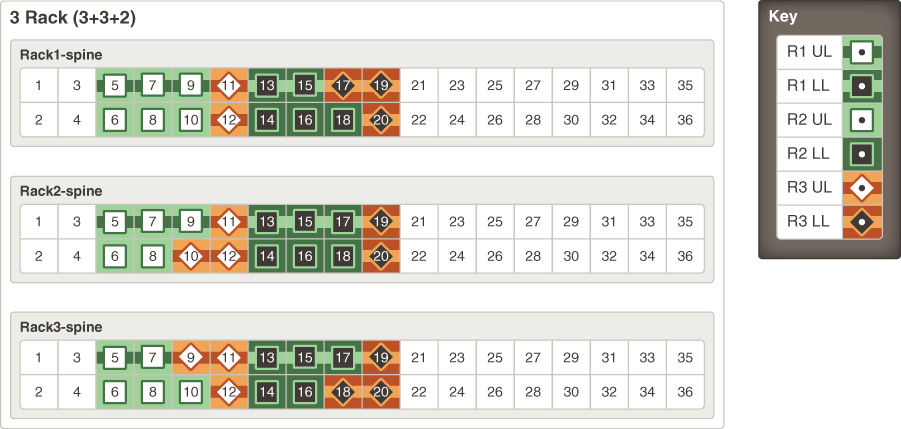

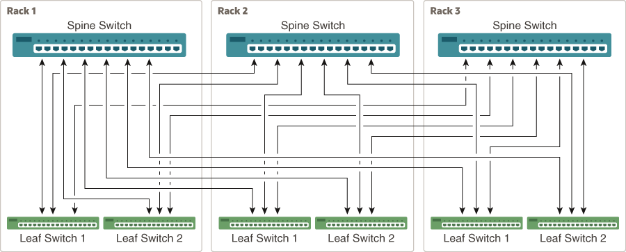

次の図に、3つのラックをまとめて配線する場合の3つのスパイン・スイッチ(Rack1-spine、Rack2-spineおよびRack3-spine)のケーブル接続を示します。
次の表で、3つのラックを配線する場合の、最初のスパイン・スイッチ(R1-SS)のケーブル接続を説明します。
表4-3 3ラック・システムの最初のラックのリーフ・スイッチ接続
ラック1内のR1 UL |
R1-UL-P5からR1-SS-P5 R1-UL-P7からR1-SS-P7 R1-UL-P4からR1-SS-P9 |
3メートル |
R1 ULからラック2 |
R1-UL-P31からR2-SS-P5 R1-UL-P33からR2-SS-P7 R1-UL-P30からR2-SS-P9 |
5メートル |
R1 ULからラック3 |
R1-UL-P6からR3-SS-P5 R1-UL-P32からR3-SS-P7 |
5メートル |
ラック1内のR1 LL |
R1-LL-P5からR1-SS-P13 R1-LL-P7からR1-SS-P15 |
3メートル |
R1 LLからラック2 |
R1-LL-P31からR2-SS-P13 R1-LL-P33からR2-SS-P15 R1-LL-P30からR2-SS-P17 |
5メートル |
R1 LLからラック3 |
R1-LL-P4からR3-SS-P13 R1-LL-P6からR3-SS-P15 R1-LL-P32からR3-SS-P17 |
5メートル |

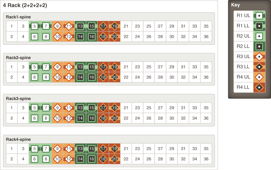

次の図に、2つのラックをまとめて配線する場合の4つのスパイン・スイッチ(Rack1-spine、Rack2-spine、Rack3-spineおよびRack4-spine)のケーブル接続を示します。
次の表で、4つのラックを配線する場合の、最初のスパイン・スイッチ(R1-SS)のケーブル接続を説明します。
表4-4 6ラック・システムの最初のラックのリーフ・スイッチ接続
ラック1内のR1 UL |
R1-UL-P5からR1-SS-P5 R1-UL-P7からR1-SS-P7 |
3メートル |
R1 ULからラック2 |
R1-UL-P31からR2-SS-P5 R1-UL-P33からR2-SS-P7 |
5メートル |
R1 ULからラック3 |
5メートル |
R1 ULからラック4 |
R1-UL-P4からR4-SS-P5 R1-UL-P30からR4-SS-P7 |
10メートル |
ラック1内のR1 LL |
3メートル |
R1 LLからラック2 |
R1-LL-P31からR2-SS-P13 R1-LL-P33からR2-SS-P15 |
5メートル |
R1 LLからラック3 |
R1-LL-P4からR3-SS-P13 R1-LL-P6からR3-SS-P15 |
5メートル |
R1 LLからラック4 |
R1-LL-P30からR4-SS-P13 R1-LL-P32からR4-SS-P15 |
10メートル |

次の表で、4つのフル・ラックを配線する場合の、3番目のスパイン・スイッチ(R3-SS)のケーブル接続を説明します。
表4-8 4ラック・システムの3番目のラックのリーフ・スイッチ接続
R3 ULからラック1 |
R3-UL-P5からR1-SS-P11 R3-UL-P7からR1-SS-P12 |
5メートル |
R3 ULからラック2 |
R3-UL-P6からR2-SS-P11 R3-UL-P31からR2-SS-P12 |
5メートル |
ラック3内のR3 UL |
R3-UL-P30からR3-SS-P11 R3-UL-P32からR3-SS-P12 |
3メートル |
R3 ULからラック4 |
R3-UL-P4からR4-SS-P11 R3-UL-P33からR4-SS-P12 |
5メートル |
R3 LLからラック1 |
R3-LL-P7からR1-SS-P19 R3-LL-P4からR1-SS-P20 |
5メートル |
R3 LLからラック2 |
R3-LL-P6からR2-SS-P19 R3-LL-P31からR2-SS-P20 |
5メートル |
ラック3内のR3 LL |
R3-LL-P30からR3-SS-P19 R3-LL-P32からR3-SS-P20 |
3メートル |
R3 LLからラック4 |
R3-LL-P5からR4-SS-P19 R3-LL-P33からR4-SS-P20 |
5メートル |
次の表で、4つのフル・ラックを配線する場合の、4番目のスパイン・スイッチ(R4-SS)のケーブル接続を説明します。
表4-9 4ラック・システムの4番目のラックのリーフ・スイッチ接続
R4 ULからラック1 |
R4-UL-P5からR1-SS-P9 R4-UL-P7からR1-SS-P10 |
10メートル |
R4 ULからラック2 |
R4-UL-P4からR2-SS-P9 R4-UL-P6からR2-SS-P10 |
5メートル |
R4 ULからラック3 |
R4-UL-P31からR3-SS-P9 R4-UL-P33からR3-SS-P10 |
5メートル |
ラック4内のR4 UL |
R4-UL-P30からR4-SS-P9 R4-UL-P32からR4-SS-P10 |
3メートル |
R4 LLからラック1 |
R4-LL-P5からR1-SS-P17 R4-LL-P7からR1-SS-P18 |
10メートル |
R4 LLからラック2 |
R4-LL-P4からR2-SS-P17 R4-LL-P6からR2-SS-P18 |
5メートル |
R4 LLからラック3 |
R4-LL-P31からR3-SS-P17 R4-LL-P33からR3-SS-P18 |
5メートル |
ラック4内のR4 LL |
R4-LL-P30からR4-SS-P17 R4-LL-P32からR4-SS-P18 |
3メートル |

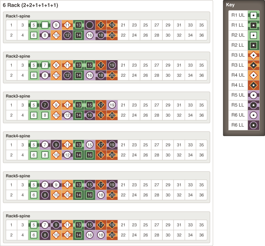

次の図に、6つのラックを配線する場合の6つのスパイン・スイッチのケーブル接続を示します。
次の表で、6つのラックを配線する場合の、最初のスパイン・スイッチ(R1-SS)のケーブル接続を説明します。
表4-15 6ラック・システムの最初のラックのリーフ・スイッチ接続
ラック1内のR1 UL |
3メートル |
R1 ULからラック2 |
5メートル |
R1 ULからラック3 |
R1-UL-P6からR3-SS-P5 |
5メートル |
R1 ULからラック4 |
R1-UL-P4からR4-SS-P5 |
10メートル |
R1 ULからラック5 |
R1-UL-P30からR5-SS-P5 |
10メートル |
R1 ULからラック6 |
R1-UL-P32からR6-SS-P5 |
10メートル |
ラック1内のR1 LL |
R1-LL-P5からR1-SS-P13 |
3メートル |
R1 LLからラック2 |
5メートル |
R1 LLからラック3 |
5メートル |
R1 LLからラック4 |
R1-LL-P30からR4-SS-P13 |
10メートル |
R1 LLからラック5 |
R1-LL-P7からR5-SS-P13 |
10メートル |
R1 LLからラック6 |
R1-LL-P32からR6-SS-P13 |
10メートル |

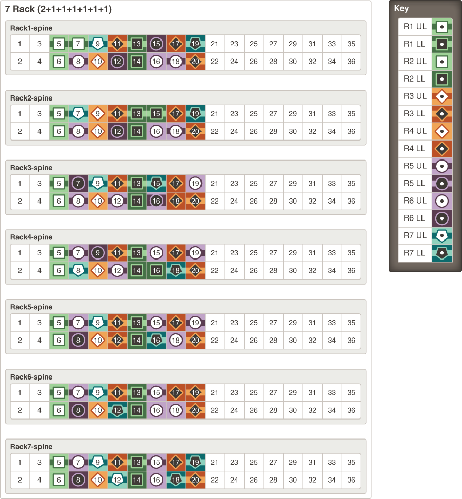

次の表で、7つのラックを配線する場合の、最初のスパイン・スイッチ(R1-SS)のケーブル接続を説明します。
表4-21 7ラック・システムの最初のラックのリーフ・スイッチ接続
ラック1内のR1 UL |
3メートル |
R1 ULからラック2 |
R1-UL-P31からR2-SS-P5 |
5メートル |
R1 ULからラック3 |
5メートル |
R1 ULからラック4 |
10メートル |
R1 ULからラック5 |
10メートル |
R1 ULからラック6 |
10メートル |
R1 ULからラック7 |
R1-UL-P33からR7-SS-P5 |
10メートル |
ラック1内のR1 LL |
3メートル |
R1 LLからラック2 |
5メートル |
R1 LLからラック3 |
R1-LL-P4からR3-SS-P13 |
5メートル |
R1 LLからラック4 |
10メートル |
R1 LLからラック5 |
10メートル |
R1 LLからラック6 |
10メートル |
R1 LLからラック7 |
R1-LL-P6からR7-SS-P13 |
10メートル |
次の表で、7つのフル・ラックを配線する場合の、2番目のスパイン・スイッチ(R2-SS)のケーブル接続を説明します。
表4-22 7ラック・システムの2番目のラックのリーフ・スイッチ接続
R2 ULからラック1 |
R2-UL-P5からR1-SS-P6 |
5メートル |
ラック2内のR2 UL |
R2-UL-P31からR2-SS-P6 |
3メートル |
R2 ULからラック3 |
R2-UL-P6からR3-SS-P6 R2-UL-P30からR3-SS-P8 |

次の表で、7つのフル・ラックを配線する場合の、3番目のスパイン・スイッチ(R3-SS)のケーブル接続を説明します。
表4-23 7ラック・システムの3番目のラックのリーフ・スイッチ接続
R3 ULからラック1 |
R3-UL-P5からR1-SS-P11 |
5メートル |
R3 ULからラック2 |
R3-UL-P6からR2-SS-P11 |
5メートル |
ラック3内のR3 UL |
R3-UL-P30からR3-SS-P11 |
3メートル |
R3 ULからラック4 |
R3-UL-P4からR4-SS-P11 |
5メートル |
R3 ULからラック5 |
R3-UL-P32からR5-SS-P11 R3-UL-P33からR5-SS-P12 |
5メートル |
R3 ULからラック6 |
R3-UL-P7からR6-SS-P11 |
10メートル |
R3 ULからラック7 |
R3-UL-P31からR7-SS-P11 |
10メートル |
R3 LLからラック1 |
5メートル |
R3 LLからラック2 |
5メートル |
ラック3内のR3 LL |
3メートル |
R3 LLからラック4 |
5メートル |
R3 LLからラック5 |
R3-LL-P5からR5-SS-P20 |
5メートル |
R3 LLからラック6 |
R3-LL-P6からR6-SS-P19 R3-LL-P30からR6-SS-P20 |
10メートル |
R3 LLからラック7 |
R3-LL-P7からR7-SS-P20 |
10メートル |
次の表で、7つのフル・ラックを配線する場合の、4番目のスパイン・スイッチ(R4-SS)のケーブル接続を説明します。
表4-24 7ラック・システムの4番目のラックのリーフ・スイッチ接続
R4 ULからラック1 |
10メートル |
R4 ULからラック2 |
5メートル |
R4 ULからラック3 |
5メートル |
ラック4内のR4 UL |
3メートル |
R4 ULからラック5 |
R4-UL-P5からR5-SS-P10 |
5メートル |
R4 ULからラック6 |
R4-UL-P30からR6-SS-P10 |
5メートル |
R4 ULからラック7 |
R4-UL-P31からR7-SS-P10 |
10メートル |
R4 LLからラック1 |
R4-LL-P5からR1-SS-P17 |
10メートル |
R4 LLからラック2 |
R4-LL-P4からR2-SS-P17 |
5メートル |
R4 LLからラック3 |
5メートル |
ラック4内のR4 LL |
R4-LL-P30からR4-SS-P17 |
3メートル |
R4 LLからラック5 |
R4-LL-P7からR5-SS-P17 |
5メートル |
R4 LLからラック6 |
R4-LL-P6からR6-SS-P17 |
5メートル |
R4 LLからラック7 |
R4-LL-P32からR7-SS-P17 |
10メートル |
次の表で、7つのフル・ラックを配線する場合の、5番目のスパイン・スイッチ(R5-SS)のケーブル接続を説明します。
表4-25 7ラック・システムの5番目のラックのリーフ・スイッチ接続
R5 ULからラック1 |
R5-UL-P5からR1-SS-P8 |
10メートル |
R5 ULからラック2 |
R5-UL-P4からR2-SS-P8 |
10メートル |
R5 ULからラック3 |
R5-UL-P6からR3-SS-P12 |
5メートル |
R5 ULからラック4 |
R5-UL-P31からR4-SS-P7 R5-UL-P33からR4-SS-P12 |
5メートル |
ラック5内のR5 UL |
R5-UL-P30からR5-SS-P7 |
3メートル |
R5 ULからラック6 |
R5-UL-P7からR6-SS-P7 |
5メートル |
R5 ULからラック7 |
R5-UL-P32からR7-SS-P7 |
5メートル |
R5 LLからラック1 |
R5-LL-P7からR1-SS-P18 |
10メートル |
R5 LLからラック2 |
R5-LL-P6からR2-SS-P18 |
10メートル |
R5 LLからラック3 |
R5-LL-P31からR3-SS-P16 |
5メートル |
R5 LLからラック4 |
R5-LL-P33からR4-SS-P19 |
5メートル |
ラック5内のR5 LL |
R5-LL-P30からR5-SS-P15 R5-LL-P32からR5-SS-P19 |
3メートル |
R5 LLからラック6 |
R5-LL-P4からR6-SS-P15 |
5メートル |
R5 LLからラック7 |
R5-LL-P5からR7-SS-P15 |
5メートル |
次の表で、7つのフル・ラックを配線する場合の、6番目のスパイン・スイッチ(R6-SS)のケーブル接続を説明します。
表4-26 7ラック・システムの6番目のラックのリーフ・スイッチ接続
R6 ULからラック1 |
R6-UL-P7からR1-SS-P16 |
10メートル |
R6 ULからラック2 |
R6-UL-P4からR2-SS-P16 |
10メートル |
R6 ULからラック3 |
R6-UL-P6からR3-SS-P19 |
10メートル |
R6 ULからラック4 |
R6-UL-P31からR4-SS-P15 |
5メートル |
R6 ULからラック5 |
R6-UL-P33からR5-SS-P18 |
5メートル |
ラック6内のR6 UL |
R6-UL-P30からR6-SS-P16 R6-UL-P32からR6-SS-P18 |
3メートル |
R6 ULからラック7 |
R6-UL-P5からR7-SS-P16 |
5メートル |
R6 LLからラック1 |
R6-LL-P5からR1-SS-P12 R6-LL-P7からR1-SS-P15 |
10メートル |
R6 LLからラック2 |
R6-LL-P4からR2-SS-P12 |
10メートル |
R6 LLからラック3 |
R6-LL-P31からR3-SS-P7 |
10メートル |
R6 LLからラック4 |
R6-LL-P33からR4-SS-P9 |
5メートル |
R6 LLからラック5 |
R6-LL-P30からR5-SS-P8 |
5メートル |
ラック6内のR6 LL |
R6-LL-P32からR6-SS-P8 |
3メートル |
R6 LLからラック7 |
R6-LL-P6からR7-SS-P8 |
5メートル |
次の表で、7つのフル・ラックを配線する場合の、7番目のスパイン・スイッチ(R7-SS)のケーブル接続を説明します。
表4-27 7ラック・システムの7番目のラックのリーフ・スイッチ接続
R7 ULからラック1 |
R7-UL-P5からR1-SS-P9 |
10メートル |
R7 ULからラック2 |
R7-UL-P7からR2-SS-P7 |
10メートル |
R7 ULからラック3 |
R7-UL-P4からR3-SS-P9 |
10メートル |
R7 ULからラック4 |
R7-UL-P6からR4-SS-P8 |
10メートル |
R7 ULからラック5 |
R7-UL-P31からR5-SS-P9 |
5メートル |
R7 ULからラック6 |
R7-UL-P33からR6-SS-P9 |
5メートル |
ラック7内のR7 UL |
R7-UL-P30からR7-SS-P9 R7-UL-P32からR7-SS-P12 |
3メートル |
R7 LLからラック1 |
R7-LL-P5からR1-SS-P19 |
10メートル |
R7 LLからラック2 |
R7-LL-P7からR2-SS-P19 |
10メートル |
R7 LLからラック3 |
R7-LL-P4からR3-SS-P15 |
10メートル |
R7 LLからラック4 |
R7-LL-P6からR4-SS-P18 |
10メートル |
R7 LLからラック5 |
R7-LL-P31からR5-SS-P16 |
5メートル |
R7 LLからラック6 |
R7-LL-P33からR6-SS-P12 |
5メートル |
ラック7内のR7 LL |
R7-LL-P30からR7-SS-P18 R7-LL-P32からR7-SS-P19 |
3メートル |
