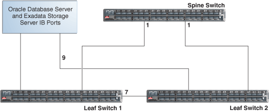

単一のラックでは、7つの接続を使用して2台のリーフ・スイッチが相互に接続されます。また、各リーフ・スイッチにスパイン・スイッチの接続が1つあります。次の図に示すように、リーフ・スイッチがスパイン・スイッチに接続されます。

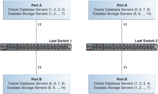

次の図に示すように、Oracle Database ServerおよびExadata Storage Serverがリーフ・スイッチに接続されます。

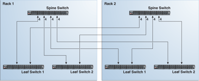

8台までのラックを接続する場合、リーフ・スイッチとスパイン・スイッチ間の2つの接続および各リーフ・スイッチ間の7つの既存のスイッチの相互接続を解除します。各リーフ・スイッチから、すべてのラックのスパイン・スイッチに8つの接続を分散します。複数ラック環境の場合、次の図に示すようにラック内のリーフ・スイッチは相互に直接接続されていません。
上図のように、ラック1の各リーフ・スイッチが次のスイッチに接続されます。
内部スパイン・スイッチへの4つの接続
ラック2のスパイン・スイッチへの4つの接続
ラック1のスパイン・スイッチが次のスイッチに接続されます。
両方の内部リーフ・スイッチへの8つの接続
ラック2の両方のリーフ・スイッチへの8つの接続

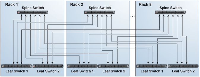

ラック数が2から8に増加すると、次の図に示すようにパターンが継続します。
上図のように、各リーフ・スイッチは、8つのスイッチの相互接続をすべてのスパイン・スイッチに分散しています。各スパイン・スイッチは、16のスイッチの相互接続をすべてのリーフ・スイッチに分散しています。リーフ・スイッチは他のリーフ・スイッチと相互に直接接続されておらず、またスパイン・スイッチは他のスパイン・スイッチと相互に直接接続されていません。

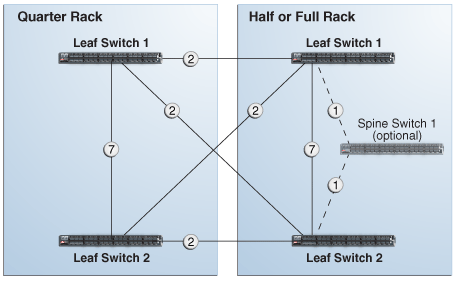

Oracle Exadataハーフ・ラックまたはOracle Exadataフル・ラックの外部接続専用の6つのポートのうち4つが未使用で、Oracle Exadataクオータ・ラックまたはOracle Exadataエイス・ラックとのスイッチの相互接続に利用可能であると仮定します。6つのポートはそれぞれのリーフ・スイッチで5B、6A、6B、7A、7Bおよび12Aです。
次の図に、2つのOracle Exadataクオータ・ラックのケーブル接続を示します。各ラック内のリーフ・スイッチで既存の7つの接続を保持します。外部接続用に用意されたポートを使用して、ラック間のリーフ・スイッチをそれぞれ2つのリンクと相互接続します。
次の図に、Oracle Exadataクオータ・ラックからOracle Exadataハーフ・ラックまたはOracle Exadataフル・ラックへのケーブル接続を示します。各ラック内のリーフ・スイッチで既存の7つの接続を保持します。外部接続用に用意されたポートを使用して、ラック間のリーフ・スイッチをそれぞれ2つのリンクと相互接続します。
図5-6 1台のクオータ・ラックと1台のハーフまたはフル・ラック間のリーフ・スイッチとスパイン・スイッチの接続
「図5-6 1台のクオータ・ラックと1台のハーフまたはフル・ラック間のリーフ・スイッチとスパイン・スイッチの接続」の説明
次の図に、Oracle Exadataクオータ・ラックから複数のラックへのケーブル接続を示します。Oracle Exadataクオータ・ラックに接続するラックは、すべてファットツリー・トポロジを使用して相互接続されたOracle Exadataハーフ・ラックまたはOracle Exadataフル・ラックである必要があります。Oracle Exadataクオータ・ラックの各リーフ・スイッチは、それぞれ2つのリンクを使用して他のハーフ・ラックまたはフル・ラックのスパイン・スイッチに接続します。ラックが5つ以上ある場合は、2つではなく1つのリンクを使用します。クオータ・ラックのリーフ・スイッチ間で7つのスイッチ間リンクが解除されます。
図5-7 1台以上のハーフまたはフル・ラックに接続されたクオータ・ラックでのリーフ・スイッチとスパイン・スイッチの接続
「図5-7 1台以上のハーフまたはフル・ラックに接続されたクオータ・ラックでのリーフ・スイッチとスパイン・スイッチの接続」の説明

5.8 InfiniBandネットワーク・ファブリックを使用した8ラック配線
InfiniBandネットワーク・ファブリックを使用して8つのラックを配線する場合は、次のことに注意してください。
スパイン・スイッチは、すべてのラックのU1(IB1とも呼ばれます)にあります。
次の表では、リーフ・スイッチをIB2およびIB3と呼びます。システムに適切なラック・ユニットを使用してください。
Oracle Exadata Database Machine X2-2ラック、およびSun Fire X4270 M2サーバーを使用したExadata Storage Serverを搭載したOracle Exadata Storage拡張ラックの場合、リーフ・スイッチはU20およびU24 (IB2およびIB3とも呼ばれます)にあります。
Oracle Exadata Database Machine X2-8以降のラックの場合、リーフ・スイッチはU21およびU23 (それぞれIB2およびIB3とも呼ばれます)にあります。
Oracle Exadata Database Machine X4-2以降のラック、またはOracle Exadata Database Machine X3-2フル・ラックおよびOracle Exadata Storage拡張ラックX3-2ラックの場合、リーフ・スイッチはU20およびU22 (それぞれIB2およびIB3とも呼ばれます)にあります。
表に示すケーブル長は、ラックが相互に隣接していると仮定します。ラックが隣接していないか、頭上の配線トレイを使用している場合は、長いケーブル長が必要になる場合があります。最長100メートルがサポートされています。
5メートルを超える長さでサポートされているのは光ケーブルのみです。
表5-28に、8つのラックを配線する場合の最初のスパイン・スイッチのケーブル接続(R1-U1)を示します。
