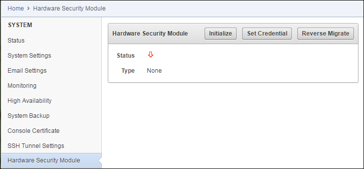

  4. 左側のサイドバーで「Hardware Security Module」をクリックします。
    「Hardware Security Module」ページが表示されます。赤い下向き矢印は、初期化が済んでいないステータスを示します。「Type」フィールドには「None」と表示されます。
    hsm_page.pngの説明が続きます
    図hsm_page.pngの説明

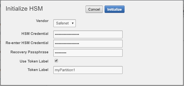

  5. 「Initialize」をクリックします。
    「Initialize HSM」ダイアログ・ボックスが表示されます。
    hsm_initialize_with_token_label.pngの説明が続きます
    図hsm_initialize_with_token_label.pngの説明
  6. HSM資格証明を2回入力します。1回目は「HSM Credential」に、2回目は「Re-enter HSM Credential」に入力します。
    この資格証明については、対象のHSMに付属のドキュメントを参照してください。SafeNet用のHSM資格証明は、SafeNetパーティション・パスワードです。nCipherの場合、資格証明はOperator Card SetまたはSoftcardに関連付けられたパスワードです。Utimacoの場合、資格証明はトークンの構成時に初期化されたPINです。
  7. Oracle Key Vaultの「Recovery Passphrase」を入力します。
  8. HSMのオブジェクトを作成および使用する際に、Oracle Key Vaultが特定のトークンを使用するようにするには、「Use Token Label」チェック・ボックスを選択して、Oracle Key Vaultで使用するトークンのラベルを入力します。
    Oracle Key Vaultで複数のトークンにアクセスする場合は、「Use Token Label」の使用をお薦めします。
  9. 「Initialize」をクリックします。

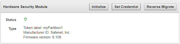

    初期化操作が正常終了すると、「Hardware Security Module」ページが表示されます。初期化済の「Status」が緑色の上向き矢印で示されます。「Type」フィールドには、使用しているHSMの詳細が表示されます。
    hsm_enabled.pngの説明が続きます
    図hsm_enabled.pngの説明

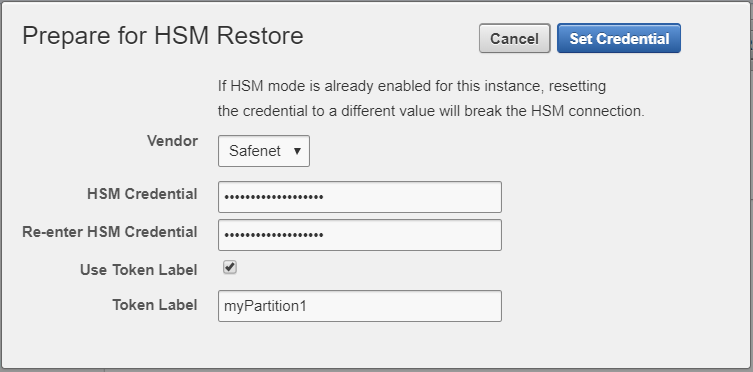

  4. 「Set Credential」をクリックします。
    「Prepare for HSM Restore」画面が表示されます。
    set_credential_with_token_label.pngの説明が続きます
    図set_credential_with_token_label.pngの説明
  5. HSM資格証明を2回入力します。1回目は「HSM Credential」に、2回目は「Re-enter HSM Credential」に入力します。
    この資格証明については、対象のHSMに付属のドキュメントを参照してください。SafeNet用のHSM資格証明は、SafeNetパーティション・パスワードです。nCipherの場合、資格証明はOperator Card SetまたはSoftcardに関連付けられたパスワードです。Operator Card Setを使用している場合のHSM資格証明は、Operator Card Setパスワードです。Softcardを使用する場合、パスワードはSoftcardパスワードです。
  6. リストアするバックアップが、Oracle Key VaultのHSMが有効化されていたときに作成されたもので、特定のトークンを使用するように指定されていた場合は、「Use Token Label」を選択して、バックアップの作成時にOracle Key Vaultが使用していたトークンのトークン・ラベルを入力します。
  7. 「Set Credential」をクリックします。

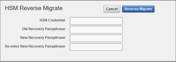

  4. 「Reverse Migrate」をクリックします。
    「HSM Reverse Migrate」画面が表示されます。
    hsm_reverse_migrate.pngの説明が続きます
    図hsm_reverse_migrate.pngの説明
    「HSM Reverse Migrate」画面で、次の詳細を入力します。
    • HSM資格証明を「HSM Credential」フィールドに入力します。この資格証明については、HSMドキュメントを参照してください。SafeNet用のHSM資格証明は、SafeNetパーティション・パスワードです。nCipherの場合、資格証明はOperator Card SetまたはSoftcardに関連付けられたパスワードです。Utimacoの場合、資格証明はトークンの構成時に初期化されたPINです。
    • 「Old Recovery Passphrase」フィールドに、古いリカバリ・パスフレーズを入力します。
    • 「New Recovery Passphrase」フィールドおよび「Re-enter New Recovery Passphrase」フィールドに新しいリカバリ・パスフレーズを入力します。リカバリ・フレーズの変更が不要な場合は、「New Recovery Passphrase」フィールドと「Re-enter New Recovery Passphrase」フィールドに、「Old Recovery Passphrase」に入力したものと同じフレーズを入力します。
  5. 「Reverse Migrate」をクリックします。

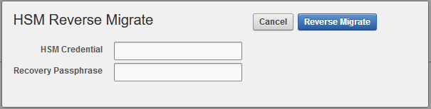

    • HSM資格証明を「HSM Credential」フィールドに入力します。この資格証明については、対象のHSMに付属のドキュメントを参照してください。SafeNet用のHSM資格証明は、SafeNetパーティション・パスワードです。nCipherの場合、資格証明はOperator Card SetまたはSoftcardに関連付けられたパスワードです。Utimacoの場合、資格証明はトークンの構成時に初期化されたPINです。
    • 「New Recovery Passphrase」フィールドおよび「Re-enter New Recovery Passphrase」フィールドに新しいリカバリ・パスフレーズを入力します。リカバリ・フレーズの変更が不要な場合は、「Old Recovery Passphrase」に入力したものと同じリカバリ・フレーズを「New Recovery Passphrase」フィールドに入力して、「New Recovery Passphrase」フィールに再入力します。
    「Hardware Security Module」ページが表示されます。赤い下向き矢印が「Status」を示します。
    「HSM Reverse Migrate」ダイアログ・ボックスが表示されます。
    hsm_reverse_migrate_mmc.pngの説明が続きます
    図hsm_reverse_migrate_mmc.pngの説明
    「HSM Reverse Migrate」ダイアログ・ボックスに、次の詳細を入力します。
    • HSM資格証明を入力します。この資格証明については、対象のHSMに付属のドキュメントを参照してください。SafeNet用のHSM資格証明は、SafeNetパーティション・パスワードです。nCipherの場合、資格証明はOperator Card SetまたはSoftcardに関連付けられたパスワードです。Utimacoの場合、資格証明はトークンの構成時に初期化されたPINです。
    • リカバリ・パスフレーズを入力します。
