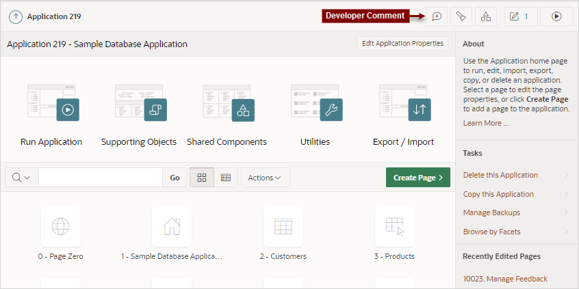

7.10.1 「開発者のコメント」ボタン
「開発者のコメント」ボタンは、小さい吹出しの形をしています。このボタンは、特定のアプリケーションまたはアプリケーション・ページに関連するアプリケーション・ビルダー内のほとんどのページに表示されます。
