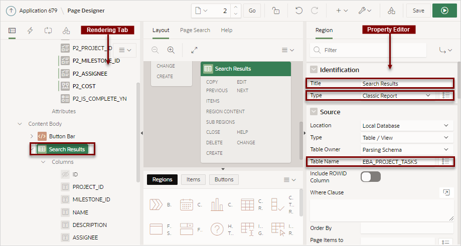

ファセット検索ページには、ユーザーが検索結果を絞り込むことのできる「検索」リージョンと、クラシック・レポートまたはカード・レポートとして表示される「検索結果」リージョンがあります。

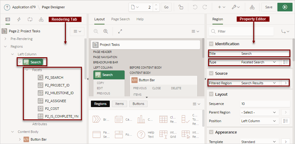

「検索」リージョンは、左ペインまたは「レンダリング」タブに表示されます。「検索」リージョンを選択すると、プロパティ・エディタに属性が表示されます。次の図では、「検索」リージョンの「タイプ」が「ファセット検索」として定義されています。「フィルタ済リージョン」属性は、「検索結果」リージョンを識別します。この例では、「フィルタ済リージョン」は、「検索結果」という名前のクラシック・レポートです。

検索ファセットは、「レンダリング」タブの「ファセット」の下に表示されます。ファセットを選択すると、関連する属性がプロパティ・エディタに表示されます。ファセットではアイテムと同じネーミング規則が使用されます。デフォルトでは、ウィザードによってファセット名にP<page no>_<item name>という規則で接頭辞が付けられます。たとえば、前の例では、最初のファセットの名前はP2_SEARCHです。

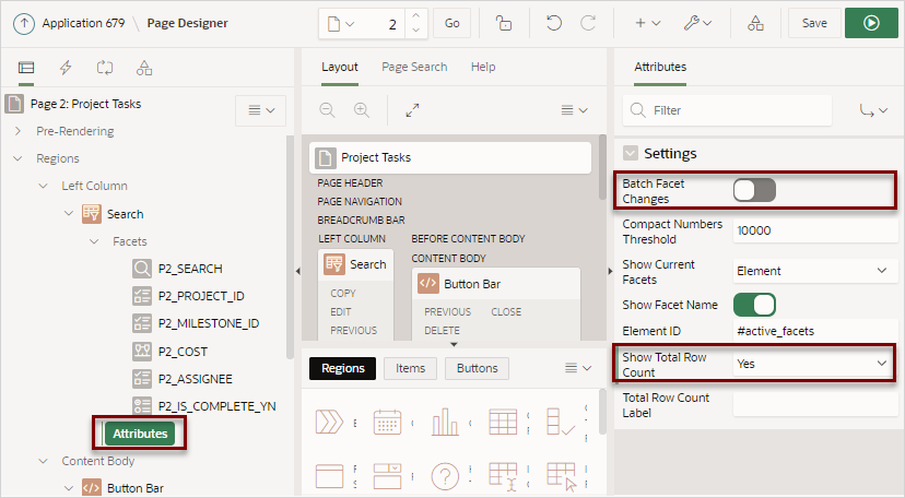

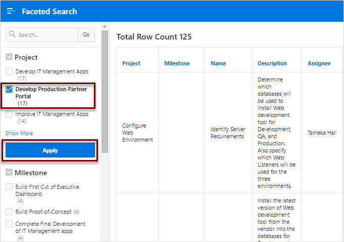

  3. 「バッチ・ファセット変更」を有効にします。
    この属性により、レポート・フィルタの実行方法を制御します。有効化し、ユーザーがファセットを選択すると、ファセットの下に「適用」ボタンが表示されます。ユーザーは、「適用」ボタンをクリックしてファセットを適用し、レポートをフィルタする必要があります。無効にした場合、ファセット値が変更されるとすぐにレポート・フィルタが実行されます。
    1. プロパティ・エディタで、「バッチ・ファセット変更」を有効にします。
    2. 「ページの保存と実行」をクリックします。
      レンダリングされたアプリケーションが表示されます。
      batch_facet_changes1.pngの説明が続きます
      図batch_facet_changes1.pngの説明

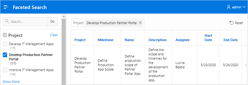

    3. 「検索」リージョンで、「Develop Production Partner Portal」などのプロジェクトを選択します。
      「適用」ボタンが表示されます。
      batch_facet_changes2.pngの説明が続きます
      図batch_facet_changes2.pngの説明
    4. 「適用」をクリックします。
      更新されたレポートが表示され、レポートの上にフィルタが表示されます。

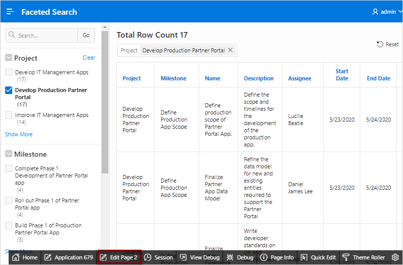

    5. 実行時開発者ツールバーの「ページ2の編集」をクリックして、ページ・デザイナに戻ります。
  4. 「総行数の表示」を無効にします。
    1. 「レンダリング」タブで、「属性」を選択します(まだ選択していない場合)。
    2. プロパティ・エディタで「総行数の表示」を「いいえ」に設定します。

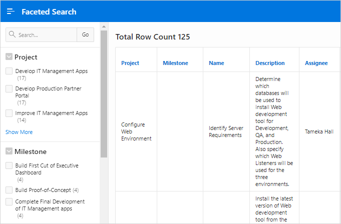

      以前は、ページを実行すると、次の図に示すように、レポートの上部に総行数が表示されていました。
      new_facet_old.pngの説明が続きます
      図new_facet_old.pngの説明
      「総行数の表示」を無効にすると、Total Row Count 17は、前の図のようにレポートの上には表示されなくなります。

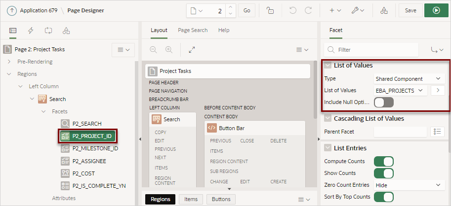

    1. 「レンダリング」タブ(または左ペイン)で、「検索」リージョンを見つけてファセットP2_PROJECT_IDを選択します。
    2. プロパティ・エディタ(または右ペイン)で、「LOV」グループを検索します。
      「LOV」グループは、P2_PROJECT_IDファセットが共有コンポーネントとして作成された値リストであることを示します。

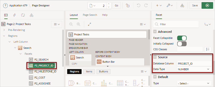

    3. プロパティ・エディタで、「ソース」グループを見つけます。
      「ソース」グループは、P2_PROJECT_IDファセットがNumberのデータ型を持つPROJECT_ID列に基づくことを示します。

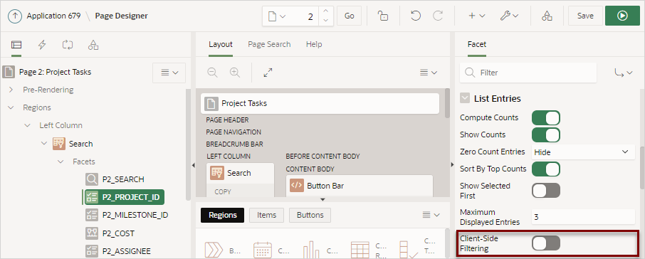

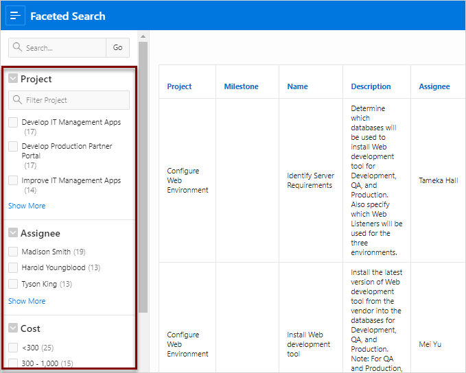

  3. 「クライアント側のフィルタ」属性を有効にすることによって、「プロジェクト」フィルタを「検索」リージョンに追加します。
    1. 「レンダリング」タブでP2_PROJECT_IDファセットを選択します(まだ選択していない場合)。
    2. プロパティ・エディタで、「リスト・エントリ」を検索して「クライアント側のフィルタ」を有効にします。
    3. 変更内容を確認します。「ページの保存と実行」をクリックします。
      ファセット検索ページが表示され、新しいフィルタ・プロジェクト・フィールドが表示されます。
    4. 新しいフィルタ・プロジェクト・フィールドをテストします。たとえば、キーワード「develop」を入力すると、「プロジェクト」リストが更新され、そのフレーズを含む検索ファセットのみが表示されます。

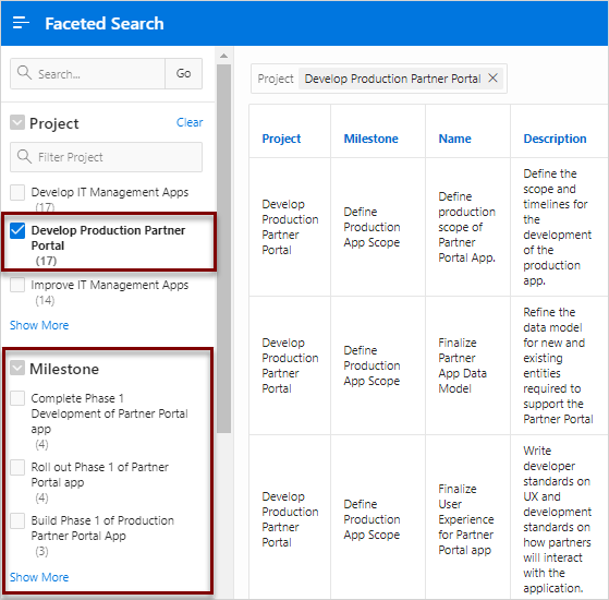

  4. 「依存先」属性を有効にして、選択したプロジェクトのマイルストンのみを表示します。
    1. 「レンダリング」タブで、「検索」リージョンを見つけてP2_MILESTONE_IDファセットを選択します。
    2. プロパティ・エディタで「依存先」を見つけて「ファセット」にP2_PROJECT_IDを選択します。
      ファセット検索ページが表示されます。「マイルストン」リストは表示されなくなります。
    4. 「Develop Production Partner Portal」などのプロジェクトを選択します。
      「マイルストン」リストが表示されますが、「Develop Production Partner Portal」プロジェクトに関連付けられたマイルストンのみが表示されることに注意してください。

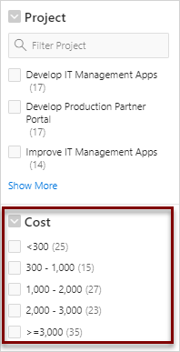

次の例は、静的値リストとしてレンダリングされるファセットの編集方法を示しています。次の例は、サンプル・データセットであるプロジェクト・データ内で使用可能なEBA_PROJECT_TASKS表のCOST列に基づいて作成されています。この例では、次の図に示す「コスト」リストを更新して、最初の2行が300ではなく500ずつ増加して表示されるようにする方法を示します。

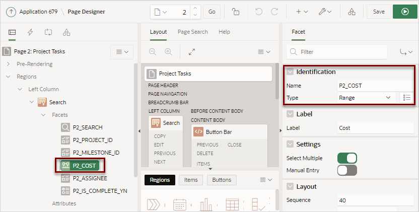

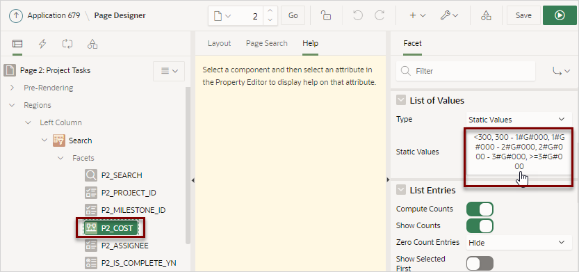

  2. 「レンダリング」タブ(または左ペイン)で、「検索」リージョンを見つけてP2_COSTなどのファセットを選択します。
    プロパティ・エディタ(または右ペイン)では、「タイプ」属性でP2_COSTが「範囲」として定義されたことを示していることに注意してください。
    cost_facet.pngの説明が続きます
    図cost_facet.pngの説明

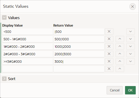

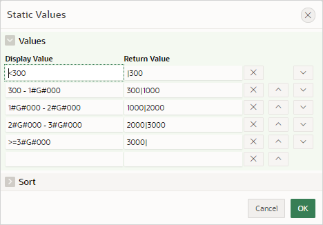

  3. 値リストの編集
    1. 「LOV」グループを検索します。
    2. 「静的値」をクリックします。
      select_static_values.pngの説明が続きます
      図select_static_values.pngの説明
      「静的値」ダイアログが表示されます。
      static_values_dialog.pngの説明が続きます
      図static_values_dialog.pngの説明
      「表示値」で特定のセパレータをハードコード化しないように、「静的値」ダイアログでは、実行時に適切なNLSセパレータに置換される置換文字列が使用されます。
      この例では、置換文字列#G#がNLSグループ・セパレータのカンマ(,)で置換されます。その他のリストには、実行時にNLS小数点セパレータで置換される#D#置換文字列を含めることができます。
      したがって、この例では、1#G#000 - 2#G#000が実行時に1,000 – 2,000として表示されます。
    3. 500の増分を使用するように、最初の2つのファセットの「表示値」と「戻り値」を更新します。
      • 行1:
        • 表示値: <300を<500に更新
        • 戻り値: |300を|500に更新
      • 行2:
        • 表示値: 300 - 1#G#000を500 - 1#G#000に更新
        • 戻り値: 300|1000を500|1000に更新
      static_values_dialog_new.pngの説明が続きます。
      図static_values_dialog_new.pngの説明
    4. 「OK」をクリックして、変更を受け入れます。
  4. 変更内容を確認します。「ページの保存と実行」をクリックします。
    更新されたファセット検索ページが表示されます。「コスト」リストの最初の2つのファセットは、< 500および500 - 1,000と表示されることに注意してください。
