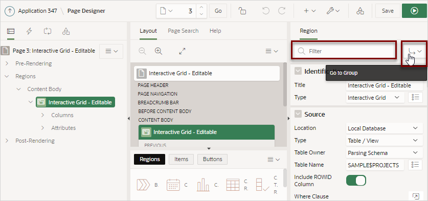

  2. 「レンダリング」タブで、リージョンを選択します。
    プロパティ・エディタの右ペインにリージョン属性が表示されます。
    リージョン属性を使用して、SQLソースの変更、リージョンのレイアウトと外観の変更、マスター・ディテールの作成、リージョン表示セレクタの定義または条件の作成を実行します。
  3. グループまたは属性を検索するには:
    • グループまたは属性の検索: 「フィルタ・プロパティ」フィールドにキーワードを入力します。プロパティ・エディタにグループまたは属性が表示されます。デフォルトの表示に戻すには、キーワードを削除します。
    • 「グループに移動」の使用: 「グループに移動」をクリックして、グループを選択します。デフォルトの表示に戻すには、「グループに移動」を再度クリックして、「すべて開く」を選択します。
  4. 対象となる属性を編集します。
    ヒント:
    属性のヘルプを表示するには、プロパティ・エディタで属性を選択し、中央ペインで「ヘルプ」タブをクリックします。
  5. 変更を保存するには、「保存」をクリックします。ページを保存して実行するには、「ページの保存と実行」をクリックします。

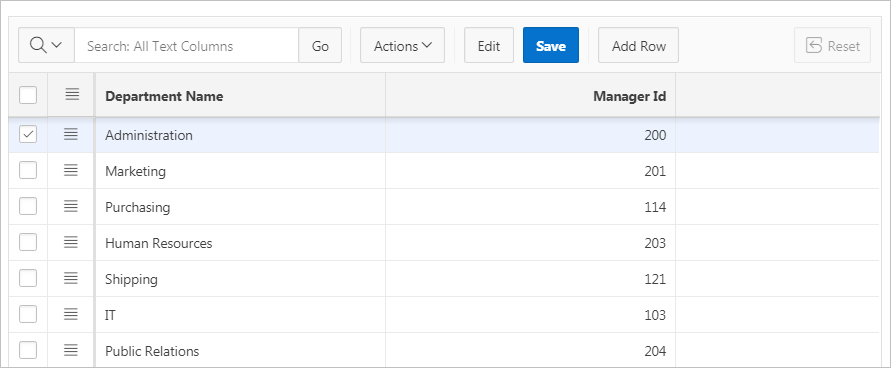

  4. 「ページの保存と実行」をクリックして、レンダリングされたバージョンの親対話グリッドを表示します。
    次の図は、OEHR_DEPARTMENTS表に対して作成された編集可能対話グリッドを示しています。
    master_detail_parent.pngの説明が続きます
    図master_detail_parent.pngの説明

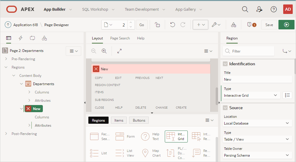

  6. OEHR_EMPLOYEES表に対して子対話グリッドを作成します。
    1. ギャラリで、「リージョン」タブを見つけます。
    2. 「リージョン」で、「対話グリッド」を検索して右クリックします。
    3. 「追加先」、コンテンツ本体、リージョン、「部門」、「後」の順に選択します。
    「レンダリング」タブと「レイアウト」タブの両方に、新規リージョンが赤で表示されます。
  7. 新しい子リージョンを編集します。
    1. 「レンダリング」タブで、「新規」リージョンを選択します(まだ選択していない場合)。
    2. プロパティ・エディタで、リージョン属性を編集します。
      ノート:
      グループまたは属性を検索するには、「フィルタ・プロパティ」フィールドにキーワードを入力します。プロパティ・エディタにグループまたは属性が表示されます。デフォルトの表示に戻すには、キーワードを削除します。
      • 指定、タイトル - Employeesと入力します。
      • ソース、タイプ - 「SQL問合せ」を選択します。
      • ソース、SQL問合せ: 問合せを入力します。

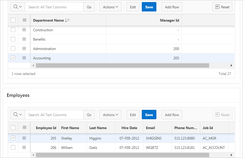

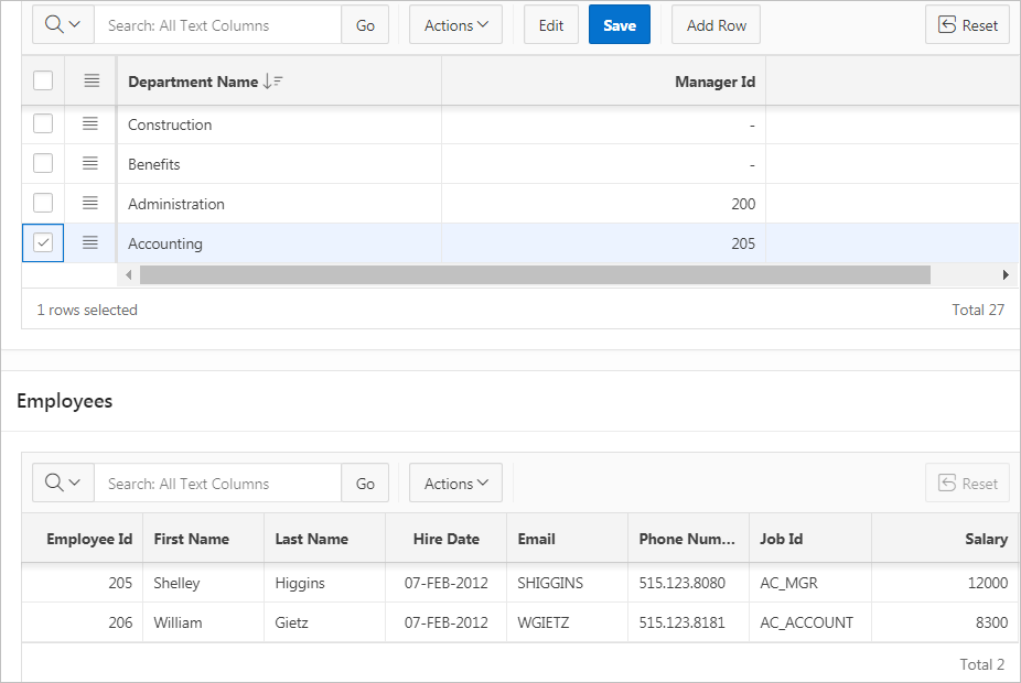

  9. 「保存」をクリックします。ページを実行するには、「ページの保存と実行」をクリックします。
    親Departmentにより、子Employeesの結果がフィルタ処理されます。
    次に、子Employeesを編集可能にします。
  10. Employeesレポートを編集可能にします。
    1. ページ・デザイナにアクセスします。実行時開発者ツールバーで、「ページXXの編集」をクリックします。
    2. 「レンダリング」タブのEmployeesの下で、「属性」を選択します。
    3. プロパティ・エディタで、次のものを編集します。
      • 編集、有効: 「オン」を選択します。
      • 実行可能な操作 - 次の操作が有効化されていることを確認します: 「行の追加」、「行の更新」、「行の削除」。
  11. 主キー列としてEMPLOYEE_ID列を定義します。
    1. 「レンダリング」タブのEmployeesの下で、「列」を展開して「EMPLOYEE_ID」を選択します。
    2. プロパティ・エディタで、「ソース」→「主キー」を見つけて、「オン」を選択します。
  12. 「保存」をクリックします。ページを実行するには、「ページの保存と実行」をクリックします。
    子対話グリッドEmployeesが編集可能になりました
