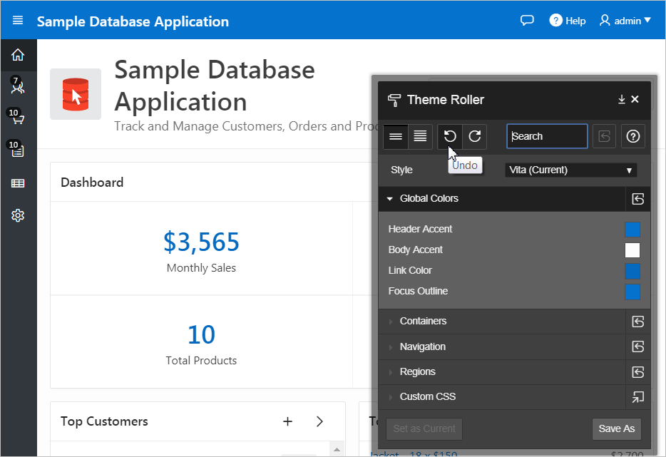

13.1.3.6 テーマ・ローラーの使用
コードを編集せずに、アプリケーションの外観を迅速に変更するには、テーマ・ローラーを使用します。
テーマ・ローラーは、開発者がコード行を変更することなく、アプリケーションの色や角丸などの属性を迅速に変更できる、ライブCSSエディタです。
ヒント:
テーマ・ローラーの例を参照するには、ユニバーサル・テーマ - 42を使用する生産性アプリケーションまたはサンプル・アプリケーションをインストールして実行します。アプリケーション・ギャラリの使用を参照してください。
テーマ・ローラーは、テーマ・スタイルの少なくとも1つに、「入力パラメータ・ファイルURL」属性が定義されている場合に、実行時開発者ツールバーに表示されます。
ヒント:
テーマ・ローラーは、テーマ・スタイルが定義されている場合にのみ、実行時開発者ツールバーに表示されます。テーマの編集およびテーマ・スタイルの作成を参照してください。
テーマ・ローラーを使用するには:
  1. ページを実行してプレビューします。
    実行時開発者ツールバーは、編集可能な実行中のページの下部に表示されます。
  2. 実行時開発者ツールバーで、「テーマ・ローラー」をクリックします。
    テーマ・ローラーによって、アプリケーションのスタイルがフェッチされ、エディタにロードされます。
    アクティブなアイコンおよびメニューの上にカーソルをあわせると、その名前が表示されます。
  3. セクション名をクリックすると、セクションを開閉できます。主なコントロールには、次のものがあります。
    • 共通の表示 - すべての属性を表示します。
      ヒント:
      「カスタムCSS」セクションを変更することで、ユニバーサル・テーマのテーマ・スタイルを上書きできます。このセクションで使用するセレクタに注意してください。コンテンツを非表示または不鮮明な表示にすると、ユーザーの操作性が低下する場合があります。
    • すべて表示 - すべての属性が表示されます。
    • 元に戻す - 現在編集しているテーマを前のアクションに戻します。この機能は、テーマを切り替えた場合は動作しません。
    • やり直し - 現在の「元に戻す」リビジョンを破棄し、履歴の次のリビジョンに進みます。この機能は、テーマを切り替えた場合は動作しません。
    • 検索 - プロパティ、グループおよび色を検索します。検索すると、検索文字列と一致するプロパティのみがテーマ・ローラーによって自動的に表示されます。
    • リセット - 選択したテーマをサーバーに保存されている最終バージョンに戻します。テーマをリセットしてページをリロードした後で、「元に戻す」および「やり直し」を使用して変更をリストアできます。
    • ヘルプ - ヘルプ・ウィンドウを表示します。
  4. 「スタイル」から新しいスタイルを選択し、リストから既存のスタイルを選択します。
  5. 「グローバル色」の下で、色見本をクリックして新しい色を選択します。
  6. 特定のコンポーネントを編集するには、グループを開き、編集するコンポーネントの新しい色またはスタイル設定を選択します。
    前景色および背景色の選択をサポートする属性の場合、2つのカラー選択の前にあるチェック・ボックスは、Webコンテンツ・アクセシビリティ・ガイドライン(WCAG) 2.0に基づくカラー・コントラスト情報を示します。計算されたコントラスト・スコアがより高いことは、そのカラーの組合せのアクセシビリティがより高いことを示します。
    ヒント:
    作業中のテーマ・スタイルをアプリケーションの現在のテーマ・スタイルとして設定するには、「現行として設定」をクリックします。
  7. 「保存」をクリックして、サーバーに変更をコミットします。選択したテーマが読取り専用の場合は、「名前を付けて保存」をクリックして、変更を新しいテーマとして保存します。
