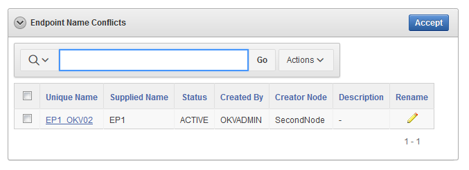

異なるノード上のマルチマスター・クラスタに同時に追加された新しいエンドポイントには、名前の競合があります。Oracle Key Vaultは、エンドポイント名の競合を自動的に解決し、次の図のような競合解決ページに競合を表示します。ここから、システム管理者は名前の変更を選択できます。
endpoint-name-conflicts-screenshot.pngの説明が続きます
図endpoint-name-conflicts-screenshot.pngの説明

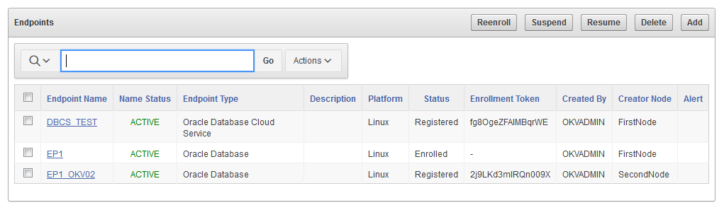

  2. 「Endpoints」タブをクリックします。
    Oracle Key Vaultのすべてのエンドポイントがリストされた「Endpoints」ページが表示されます。
    endpoints-endpoints.pngの説明が続きます
    図endpoints-endpoints.pngの説明

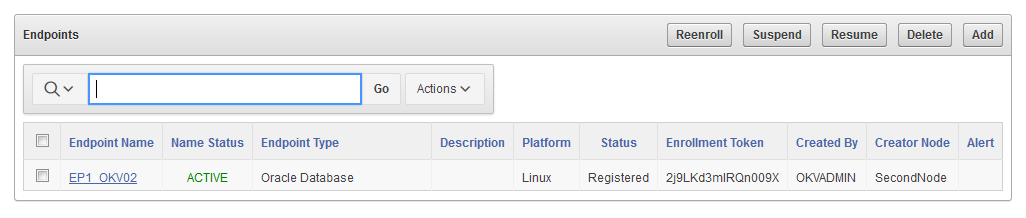

    「Endpoints」ページには、登録およびエンロールされたエンドポイントのリストと、名前、タイプ、説明、プラットフォーム、ステータス、エンロール・トークン、アラートなどのエンドポイント詳細が表示されます。エンドポイント・ステータスは、「Registered」または「Enrolled」のいずれかになります。
    • 「Registered」ステータス: エンドポイントが追加され、1回限りのエンロール・トークンが生成されています。このトークンは、対応する「Enrollment Token」列に表示されます。
    • 「Enrolled」ステータス: エンドポイント・ソフトウェアをダウンロードするために、1回限りのエンロール・トークンが使用されています。「Enrollment Token」列に、エンロール・トークンが使用されていることを示すダッシュ(-)が表示されます。
    • Created By: エンドポイントを作成したユーザー。そのユーザーが存在しなくなった場合や、この情報が保存される前のバージョンでエンドポイントが作成されていた場合は、このフィールドにANONYMOUSと表示されます。
    • Creator Node: エンドポイントが作成されたノード。
    • Name Status: エンドポイントの状態。状態はACTIVEまたはPENDINGになります。

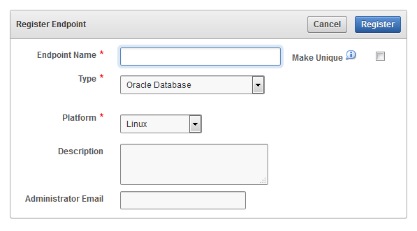

  3. 「Endpoints」ページで「Add」をクリックします。
    「Register Endpoint」ページが表示されます。「Make Unique」チェック・ボックスは、マルチマスター・クラスタ・モードにのみ表示されます。
    register-endpoint.pngの説明が続きます
    図register-endpoint.pngの説明
  4. 「Endpoint Name」フィールドに、エンドポイントの名前を入力します。
    名前には、文字、数字およびアンダースコアを使用できます。エンドポイント名では、大文字と小文字は区別されません。たとえば、app_server1として入力した名前は、エンドポイント表ではAPP_SERVER1となります。エンドポイントは、全体にわたってこの名前で識別されます。最大長は30文字です。
  5. マルチマスター・クラスタを使用している場合は、「Make Unique」チェック・ボックスを選択するかどうかを決定します。
    「Make Unique」は、マルチマスター・クラスタ環境全体でネーミングの競合を制御するために役立ちます。クラスタ・ノードへのOracle Key Vault変換の前に作成されたエンドポイントは、ネーミング競合による影響を受けません。
    • 「Make Unique」を選択すると、エンドポイントがただちにアクティブになり、ユーザーはこのエンドポイントを使用できます。
    • 「Make Unique」を選択しない場合、エンドポイントはPENDING状態で作成されます。その後、Oracle Key Vaultは名前解決操作を開始し、エンドポイントをクラスタ全体で一意の名前に変更できます。ネーミングの競合がある場合、競合はクラスタ内のノードの「Conflicts」ページに報告されます。エンドポイントは一意の名前に変更されます。クラスタの読取り/書込みノードに移動し、変更されたエンドポイント名を受け入れるか、エンドポイント名を変更する必要があります。エンドポイント名を変更すると、名前解決操作が再起動され、エンドポイントはPENDING状態に戻ります。PENDING状態のエンドポイントは、ほとんどの操作の実行に使用できません。
  6. 「Type」ドロップダウン・リストから、エンドポイントのタイプを選択します。
    サポートされているタイプは、「Oracle Database」、「Oracle Database Cloud Service」、「Oracle (non-database)」、「Oracle ACFS」、「MySQL Database」および「Other」です。「Other」の例には、サード・パーティのKMIPエンドポイントがあります。Oracle Advanced Security Transparent Data Encryption (TDE)を使用していて、Oracle Key Vaultを使用してTDEマスター暗号化キーまたはウォレットを管理する場合、「Type」を「Oracle Database」に設定する必要があります。
  7. 次のエンドポイント情報を入力します。
    • Platform: サポートされているプラットフォームの選択肢は、「Linux」、「Solaris SPARC」、「Solaris x64」、「AIX」、「AIX5.3」、「HP-UX」および「Windows」です。
    • Description: 必要に応じて、エンドポイントのホスト名、IPアドレス、機能または場所など、実用的でわかりやすい説明を入力します。
    • Administrator Email: 必要に応じて、Oracle Key Vaultからエンロール・トークンおよびその他のエンドポイント関連のアラートを直接送信するエンドポイント管理者の電子メール・アドレスを入力します。電子メール通知機能を使用するには、SMPTを構成する必要があります。
  8. 「Register」をクリックします。
    「Endpoints」ページが表示され、そこにステータスが「Registered」の新しいエンドポイントが表示されます。「Enrollment Token」列に1回限りのエンロール・トークンが表示されます。

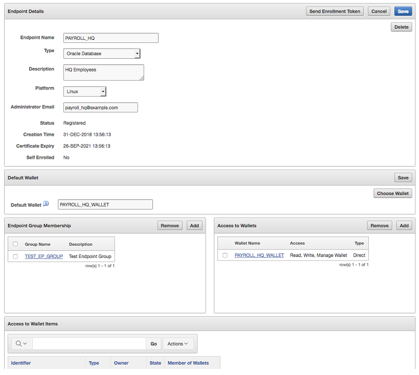

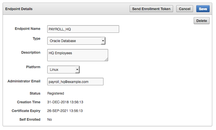

  9. エンドポイント名をクリックして、エンドポイントの詳細を表示します。
    「Endpoint Details」ページが表示されます。
    screenshot_endpoint_details.pngの説明が続きます
    図screenshot_endpoint_details.pngの説明
    「Endpoint Details」ページの「Send Enrollment Token」ボタンは、「Status」が「Registered」のエンドポイントに対してのみ表示されます。
    1回限りのエンロール・トークンをエンドポイント管理者に送信するには、2つの方法があります。
    • SMTPを構成して電子メール・アドレスを入力した場合は、次のステップに示すように「Send Enrollment Token」ボタンをクリックし、Oracle Key Vaultからエンロール・トークンをエンドポイント管理者に直接送信できます。
    • SMTPを構成しなかった場合、または電子メール・アドレスを入力しなかった場合は、バンド外の方式を使用して、エンドポイント管理者にエンロール・トークンを送信する必要があります。
    エンドポイントをエンロールし、エンドポイントが最近作成または再エンロールされたノードからエンドポイントjarファイルをダウンロードする必要があります。
  10. 「Send Enrollment Token」をクリックします。

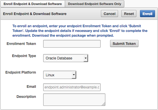

    この段階で、エンドポイントの管理者はエンドポイントのエンロール・プロセスを完了できます。エンロール・トークンがエンドポイント側でエンドポイント・ソフトウェアのダウンロードおよびインストールに使用されている場合、エンドポイント・ステータスは「Registered」から「Enrolled」に変わります。

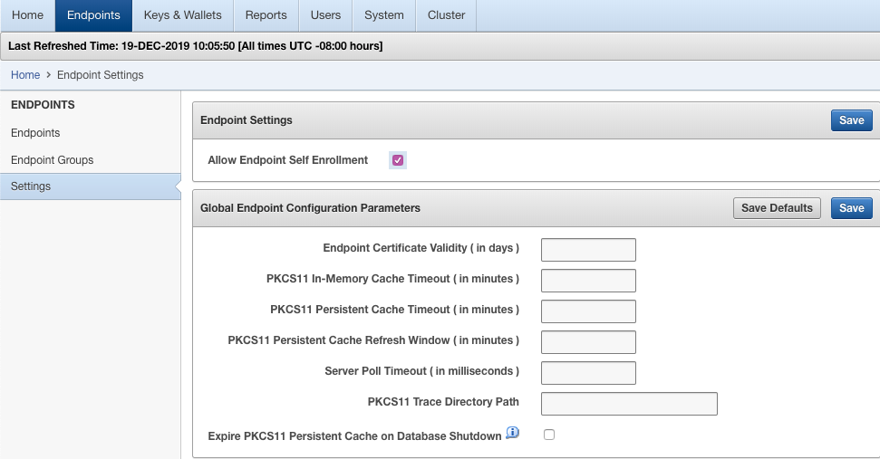

  2. 「Endpoints」タブを選択して、左側のバーから「Settings」を選択します。
    「Endpoint Settings」ページが表示されます。
    endpoint_settings.pngの説明が続きます
    図endpoint_settings.pngの説明
  3. 「Allow Endpoint Self-Enrollment」の右にあるボックスを選択します。
  4. 「Save」をクリックします。

    okvclient.jarファイルをデプロイすると、「The endpoint software for Oracle Key Vault installed successfully」というメッセージが表示されます。かわりに「The endpoint software for Oracle Key Vault upgraded successfully」というメッセージが表示された場合は、古いデプロイメント・ディレクトリで再エンロールが実行されたため、エンドポイントのソフトウェアはアップグレードされましたが、正常に再エンロールされませんでした。
    okvclient.jarオプション-oを使用して、新しいディレクトリ内のokvclient.oraを指すシンボリック・リンク参照を上書きできます。
    エンドポイントの再エンロールごとに新しいエンロール・トークンが生成され、対応する「Enrollment Token」列に表示されます。この1回限りのトークンを使用して、エンドポイントを再エンロールできます。エンドポイントjarファイルは、エンドポイントが再エンロールされた同じノードからダウンロードする必要があります。

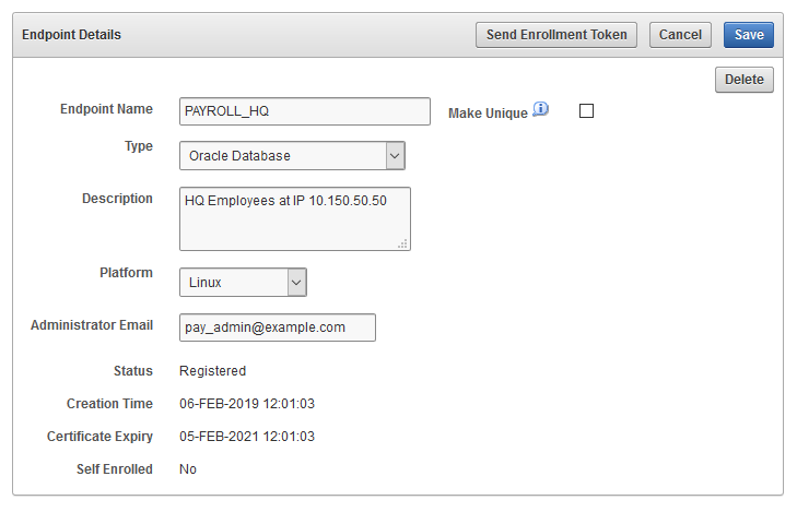

9.3.2 エンドポイント詳細の変更
エンドポイント名、エンドポイント・タイプ、説明、プラットフォームおよび電子メールを変更できます。
マルチマスター・クラスタでは、エンドポイントの詳細を変更できるのは、そのエンドポイントが作成されたノードで、エンドポイントがPENDING状態にある場合のみです。
  1. システム管理者ロールを持っているユーザーとしてOracle Key Vault管理コンソールにログインします。
  2. 「Endpoints」タブを選択します。
  3. エンドポイントの名前をクリックして、「Endpoint Details」ページを表示します。
  4. 必要に応じて、エンドポイント名、エンドポイント・タイプ、説明、プラットフォーム、電子メールを変更します。
  5. 「Save」をクリックします。
  3. 「グローバル・エンドポイント構成パラメータ」セクションで、次の設定を構成します。
    • エンドポイント証明書の有効性: 現在のエンドポイント証明書が有効な日数を指定します。
    • PKCS 11インメモリー・キャッシュ・タイムアウト: インメモリー・キャッシュにキャッシュされた後にマスター暗号化鍵を使用できる期間(分単位)を指定します。PKCS 11インメモリー・キャッシュのタイムアウト設定の詳細は、PKCS11_CACHE_TIMEOUTパラメータを参照してください。
      PKCS 11キャッシュ永続タイムアウト: 永続マスター暗号化キー・キャッシュにキャッシュされた後のマスター暗号化キーの使用可能期間を分単位で指定します。PKCS 11キャッシュ永続タイムアウト設定の詳細は、PKCS11_PERSISTENT_CACHE_TIMEOUTパラメータを参照してください。
    • PKCS 11 Persistent Cache Refresh Window: 永続マスター暗号化キー・キャッシュにキャッシュされた後のマスター暗号化キーの使用可能期間を延長するために期間を分単位で指定します。PKCS 11永続キャッシュ・リフレッシュ期間設定の詳細は、PKCS11_PERSISTENT_CACHE_REFRESH_WINDOWパラメータを参照してください。
    • サーバー・ポーリング・タイムアウト: リスト内の次のサーバーを試行する前に、クライアントがOracle Key Vaultサーバーに接続しようとするタイムアウト(秒単位)を指定します。デフォルト値は300 (ミリ秒)です。
    • PKCS 11トレース・ディレクトリ・パス: トレース・ファイルを保存するディレクトリを指定します。
    • Expire PKCS11 Persistent Cache on Database Shutdown: 指定したエンドポイント・データベースのPKCS#11永続キャッシュがエンドポイント・データベースの停止時に自動的に期限切れになるように有効にするか、または無効にします。EXPIRE PKCS11 PERSISTENT CACHE ON DATABASE SHUTDOWNパラメータを参照してください。
  4. 「Save」をクリックします。

  1. キー管理者ロールを持っている管理者としてOracle Key Vault管理コンソールにログインします。
  2. 「Endpoints」タブを選択して、エンドポイント名をクリックします。

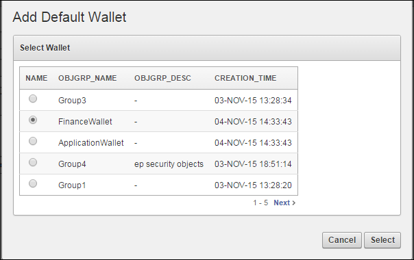

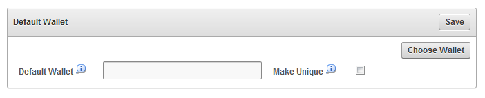

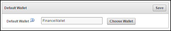

  3. 「Default Wallet」ペインで「Choose Wallet」を選択します。
    default-wallet-screenshot.pngの説明が続きます
    図default-wallet-screenshot.pngの説明
    「Add Default Wallet」ページが表示され、使用可能なウォレットのリストが示されます。
    add_default_wlt.pngの説明が続きます
    図add_default_wlt.pngの説明
  4. デフォルト・ウォレットにするウォレットをリストから選択するには、ウォレットの左にあるオプションをクリックして「Select」をクリックします。
    選択したウォレットの名前が「Default Wallet」ペインに表示されます。
    post_def_wlt_select.pngの説明が続きます
    図post_def_wlt_select.pngの説明
  5. 「Save」をクリックします。

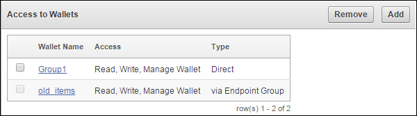

9.5 仮想ウォレットへのエンドポイント・アクセス権の管理
仮想ウォレットへのエンドポイント・アクセス権を付与し、必要でなくなった場合にアクセス権を取り消したり変更することができます。
9.5.1 仮想ウォレットへのエンドポイント・アクセス権の付与
セキュリティ・オブジェクトをアップロードまたはダウンロードする前に、エンドポイントにはウォレットに対する「Read and Modify」および「Manage Wallet」権限が必要です。
Oracle Key Vaultにエンドポイントを追加した直後で、まだ「registered」ステータスのときに、仮想ウォレットへのエンドポイント・アクセス権を付与できます。
  2. 「Endpoints」タブを選択して、「Endpoints」ページに移動します。
  3. 「Endpoints」ページで、仮想ウォレットへのアクセス権が必要なエンドポイントを選択します。
    「Access to Wallets」ペインが表示された「Endpoint Details」ページが表示されます。
    ep_dtls4_acc_to_wlts.pngの説明が続きます
    図ep_dtls4_acc_to_wlts.pngの説明

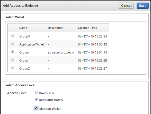

  4. 「Access to Wallets」ペインに、エンドポイントがすでにアクセス権を持っているウォレットがリストされます。このリストに別のウォレットを追加するには、「Add」をクリックします。
    「Add Access to Endpoint」ページが表示されます。
    add_wlt_acc_ep.pngの説明が続きます
    図add_wlt_acc_ep.pngの説明
  5. 「Add Access to Endpoint」ページに表示されているウォレットの使用可能なリストからウォレットを選択します。
  6. 「Select Access Level」ペインで、「Access Level」を選択します。
  7. 「Save」をクリックします。

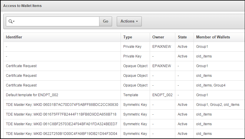

9.5.3 エンドポイントによってアクセスされるウォレット項目の表示
ウォレット項目という用語は、エンドポイントがアクセスできるセキュリティ・オブジェクトを指します。
  3. 「Endpoint Name」をクリックして、「Endpoint Details」にアクセスします。
    「Endpoint Details」の「Access to Wallet Items」ペインに、エンドポイントがアクセス権を持っているウォレット項目がリストされます。

異なるノード上のマルチマスター・クラスタに同時に追加された新しいエンドポイント・グループには、名前の競合があります。Oracle Key Vaultは、すべてのエンドポイント・グループ名の競合を自動的に解決します。これらの競合は競合解決ページに表示され、キー管理者は名前を変更できます。

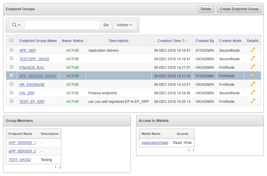

  2. 「Endpoints」タブを選択し、「Endpoint Groups」を選択します。
    「Endpoint Groups」ページが表示されます。
    endpoint-groups-screenshot.pngの説明が続きます
    図endpoint-groups-screenshot.pngの説明
  3. 「Create Endpoint Group」をクリックします。

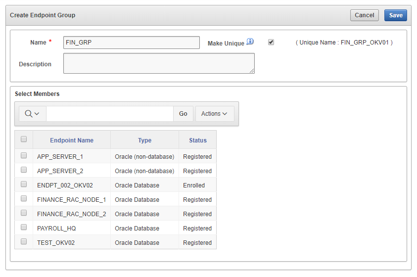

  4. 新しいグループの名前と簡単な説明を入力します。
    「Make Unique」は、マルチマスター・クラスタ環境全体でネーミングの競合を制御するために役立ちます。クラスタ・ノードへのOracle Key Vault変換の前に作成されたエンドポイント・グループは、名前の競合による影響を受けません。
    • 「Make Unique」を選択すると、エンドポイント・グループがただちにアクティブになり、ユーザーはこのエンドポイント・グループを使用できます。「Make Unique」をクリックすると、エンドポイント・グループに追加できるエンドポイントのリストも表示されます。
    • 「Make Unique」を選択しない場合、エンドポイント・グループはPENDING状態で作成されます。その後、Oracle Key Vaultは名前解決操作を開始し、クラスタ全体で一意の名前にエンドポイント・グループ名を変更できます。ネーミングの競合がある場合、競合はクラスタ内のノードの「Conflicts」ページに報告されます。エンドポイント・グループ名が一意の名前に変更されます。クラスタの読取り/書込みノードに移動し、変更されたエンドポイント・グループ名を受け入れるか、エンドポイント・グループ名を変更する必要があります。エンドポイント・グループ名を変更すると、名前解決操作が再起動され、エンドポイント・グループがPENDING状態に戻ります。PENDING状態のエンドポイント・グループは、ほとんどの操作の実行に使用できません。
  6. すべてのエンドポイントをリストした「Select Members」ペインで、各エンドポイントの左側にあるボックスを選択して、エンドポイントをグループに追加します。
  7. 「Save」をクリックして、エンドポイント・グループの作成を完了します。

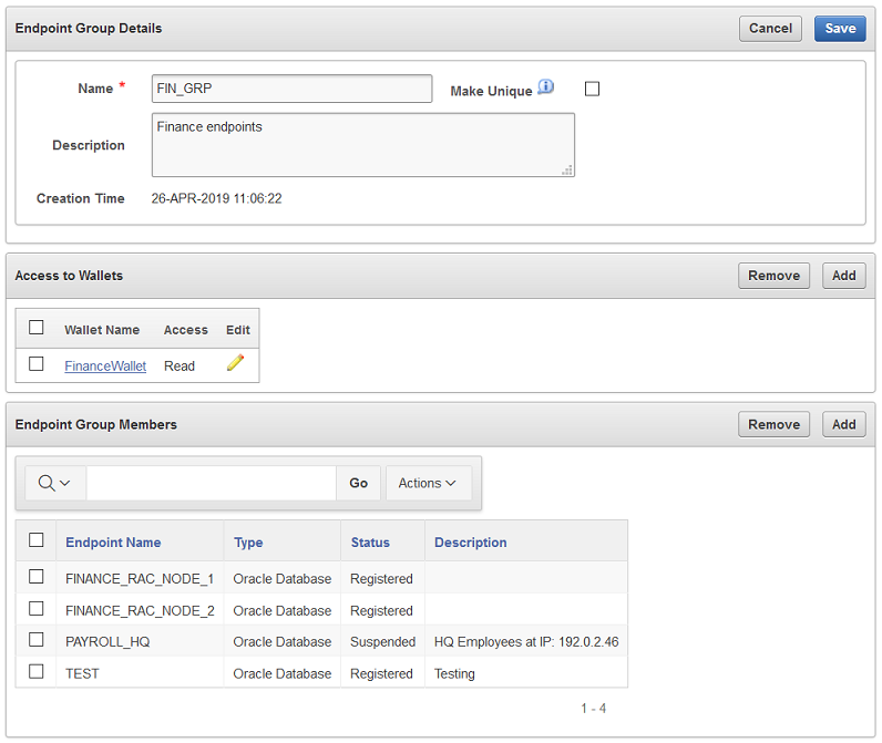

    「Endpoint Group Details」ページが表示されます。
    epg_details_pg.pngの説明が続きます
    図epg_details_pg.pngの説明
  4. 必要に応じて、説明を変更します。
    「Add」または「Remove」をクリックして、ウォレットまたはエンドポイント・グループ・メンバーに対するアクセス権を追加または削除します。
  5. 「Save」をクリックします。

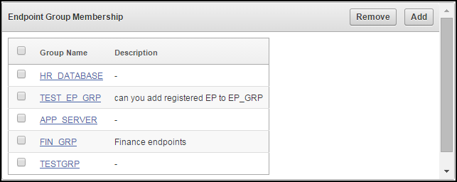

9.6.5 エンドポイント・グループへのエンドポイントの追加
名前付きエンドポイント・グループにエンドポイントを追加できます。
マルチマスター・クラスタでは、PENDING状態のエンドポイントをエンドポイント・グループに追加することはできません。また、PENDING状態のエンドポイント・グループにエンドポイントを追加することはできません。
  3. グループに追加するエンドポイントを選択します。

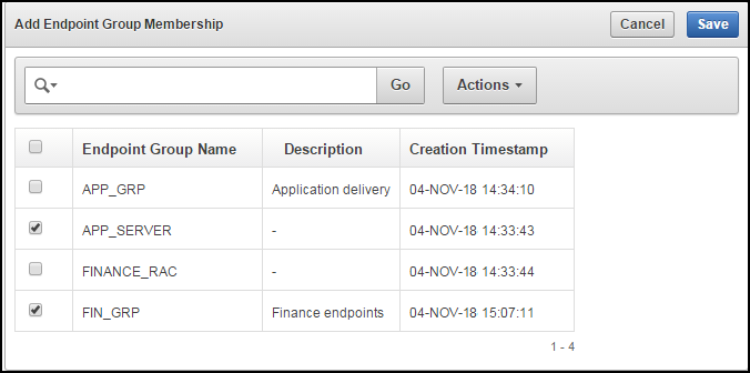

  4. 「Endpoint Group Membership」で「Add」をクリックします。
    「Add Endpoint Group Membership」ページが表示されます。
    図add_ep_epg.pngのadd_ep_epg.pngの説明が続きます
    説明
    エンドポイント・グループのリストが「Endpoint Group Name」の下に表示されます。
  5. エンドポイントを追加するエンドポイント・グループの左にあるボックスを選択します。
  6. 「Save」をクリックします。
    「Endpoint Group Membership」ペインに、選択されたエンドポイント・グループが表示されます。
    post_add_ep_epg.pngの説明が続きます
    図post_add_ep_epg.pngの説明

  3. ログイン・ページの右下隅にある「Login」で、「Endpoint Enrollment and Software Download」をクリックします。
    「Enroll Endpoint & Download Software」ページが表示されます。
    ep_sw_download_page.pngの説明が続きます
    図ep_sw_download_page.pngの説明

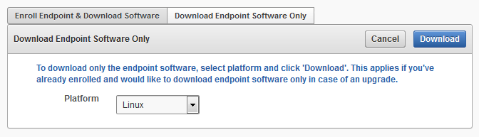

  4. ページの上部で、「Download Endpoint Software Only」タブをクリックします。
  5. 「Download Endpoint Software Only」ページで、「Platform」ドロップダウン・メニューからエンドポイント・プラットフォームを選択し、「Download Endpoint Software Only」をクリックします。
  6. okvclient.jarファイルを任意の場所に保存します。

  3. ログイン画面の右下隅にある「Login」で、「Endpoint Enrollment and Software Download」をクリックします。
  4. 「Enroll Endpoint & Download Software」ページで、「Download Endpoint Software Only」をクリックします。
    「Download Endpoint Software Only」ページが表示されます。
    download-endpoint-software-only.pngの説明が続きます
    図download-endpoint-software-only.pngの説明
  5. ドロップダウン・リストから「Platform」を選択し、「Download」をクリックします。
    ディレクトリ・ウィンドウが表示され、エンドポイント・ソフトウェア・ファイルokvclient.jarを保存するよう求められます。ファイルの保存先フォルダにナビゲートします。
  6. 適切なディレクトリにファイルを保存します。
