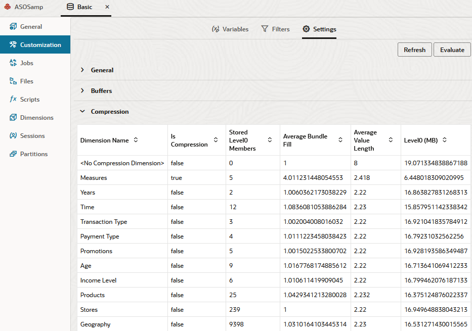

  • Essbase Webインタフェース 例:
    異なるディメンションが圧縮ディメンションとして仮定的に使用される場合のASOキューブの圧縮情報の見積り。これらの推定は、圧縮ディメンションとして使用する最適なディメンションを選択するのに役立ちます。返される統計には、ディメンション名、圧縮(true/false)、保管済Level0メンバー、平均バンドルの入力、平均値長およびLevel0(MB)があります。
