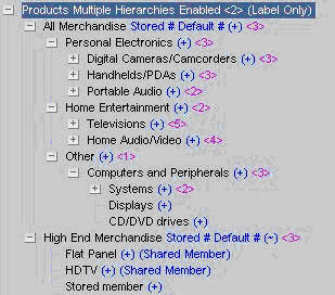

次の例では、ASOsamp.Basicデータベース内のProductsディメンションを使用しています。
ProductsディメンションにはAll Merchandiseと、代替階層であるHigh End Merchandiseの2つの階層があります。High End Merchandiseには、Stored Memberという1つの保管されたレベル0メンバーがあります。Productsディメンションには、関連付けられた属性ディメンションはありません。
All MerchandiseとHigh End Merchandiseのメンバーはlog(2) = 1ビットを使用します。
ノート:
代替階層High End Merchandiseに、保管されたレベル0メンバーがなかった場合、各階層(および関連付けられた属性ディメンション)の最上位メンバーは、それぞれ0ビットを使用します。
それぞれのレベル0の子で必要なビット数の計算:
All Merchandise = 1 bit
Personal Electronics, Home Entertainment, Other = 1 + log(3) = 3 bits
Digital Cameras/Camcorders, Handhelds/PDAs, Portable Audio = 3 + log(3) = 5
Children of Digital Cameras/Camcorders = 5 + log(3) = 7
Children of Handhelds/PDAs = 5 + log(3) = 7
Children of Portable Audio = 5 + log(2) = 6
Televisions, Home Audio/Video = 3 + log(2) = 4
Children of Televisions = 4 + log(5) = 7
Children of Home Audio/Video = 4 + log(4) = 6
Computers and Peripherals = 3 + log(1) = 3 **
Systems, Displays, CD/DVD drives = 3 + log(3) = 5
Children of Systems = 5 + log(2) = 6
High End Merchandise = 1 bit
Flat Panel, HDTV, Stored Member = 1 + log(3) = 3 bits
Computers and Peripheralsのメンバーは、その親であるOtherと同じビット数(3)になります。
Productsディメンションのレベル0の子で使用される最大のビット数は7 (Digital Camerasの子およびTelevisionsの子)です。したがって、Productsは7ビットを使用することになり、これは64ビットのディメンションのサイズ制限を下回ります。
