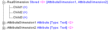

次のアウトラインの図では、RealDimensionはその子孫すべての合計です(ラベルのみとしてタグ付けされていません)。問合せに単一の属性ディメンション(たとえば、AttributeDimension1)の1つ以上のメンバーが含まれ、それが基本ディメンション・メンバー(RealDimension)と交差している場合は、Essbaseでそのデータの集約セルを構築できるため、問合せパフォーマンスが向上する可能性があります。
ただし、次の問合せは常に取得時に計算されます。
  • 属性ディメンション(AttributeDimension1など)のメンバーとRealDimensionの子のデータを要求する問合せは、レベル0の入力データまたは集約からのデータに基づいて、取得時に動的に計算されます。
  • 複数の属性ディメンション(AttributeDimension1とAttributeDimension2など)と基本メンバー・ディメンション(RealDimensionなど)のデータを要求する問合せは、レベル0の入力データに基づいて、取得時に動的に計算されます。
    図36-4 属性問合せの例のアウトライン
    このイメージは、イメージの前のテキストで説明されている、属性問合せの例として使用されるアウトラインを示しています。
