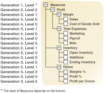

この項のサブトピックでは、次に示すアウトラインを参照し、アウトライン内でのメンバーの位置について説明します。
図2-1 メンバーの世代番号およびレベル番号
このイメージは、イメージの後のテキストで説明されている、アウトライン内のメンバーの役割と関係を示しています。各メンバーの世代番号とレベル番号がラベル付けされています。メジャーのレベルは分岐によって異なります。
親、子および兄弟
アウトラインは、次のような親、子および兄弟の関係を示します。
  • 親は、下位に分岐を持つメンバーです。たとえば、MarginはSalesとCost of Goods Soldの親メンバーです。
  • 子は、上位に親を持つメンバーです。たとえば、SalesとCost of Goods SoldはMarginという親の子です。
  • 兄弟は、すぐ上に同じ親を持つ同世代の子メンバーです。たとえば、SalesとCost of Goods Soldは兄弟です(両方ともMarginという親を持ちます)。一方、同じ分岐レベルのMarketingは、親がTotal Expensesであるため兄弟ではありません。
子孫および祖先
アウトラインは、次のような子孫と祖先の関係を示します。
  • 子孫は、親の下位の分岐に含まれるメンバーです。たとえば、Profit、InventoryおよびRatiosはMeasuresの子孫です。Profit、InventoryおよびRatiosの子も、Measuresの子孫です。
  • 祖先は、あるメンバーの上位の分岐に含まれるメンバーです。たとえば、Margin、ProfitおよびMeasuresはSalesの祖先です。
ルートおよびリーフ
アウトラインは、次のようなルート・メンバーとリーフ・メンバーの関係を示しています。
  • ルートは、分岐内の最上位メンバーです。Measuresは、Profit、Inventory、Ratiosのルートです。
  • リーフ・メンバーには子がなく、レベル0メンバーとも呼ばれます。たとえば、Opening Inventory、AdditionsおよびEnding Inventoryはレベル0メンバーです。

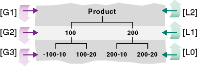

Essbaseでは、世代とレベルはアウトライン構造のメンバーの場所を示す指標です。世代は、ディメンションのルートからのメンバーの距離を示します。レベルでは、あるメンバーとその下の階層の最下位のメンバー(階層の"リーフ")間の分岐の数を測定します。
世代
世代とは、ディメンション内の集計レベルのことです。ツリーのルート分岐は世代1です。世代番号はルートからカウントして、リーフ・メンバーに向けて大きくなります。このアウトラインでは、Measuresは世代1、Profitは世代2、Marginは世代3です。各レベルの兄弟はすべて同じ世代に属します。たとえば、InventoryとRatiosはどちらも世代2です。
次の図は、Productディメンションの一部に世代番号を付けたものを示しています。Productは世代1、100は世代2、100-10は世代3、100-10-12および100-10-16は世代4です。

レベルもディメンション内の分岐を表しますが、レベルと世代では使用される番号の順序が逆になります。レベルはリーフ・メンバーからカウントし、ルートに向けて大きくなります。ルート・レベルの番号は、分岐の深さによって変わります。この項の初めにあるアウトラインの図では、SalesとCost of Goods Soldがレベル0です。その他すべてのリーフ・メンバーもレベル0です。Marginはレベル1、Profitはレベル2です。Measuresのレベル番号は、分岐によって異なります。Ratios分岐の場合、Measuresはレベル2です。Total Expenses分岐の場合、Measuresはレベル3です。
次の図は、Productディメンションの一部にレベル番号を付けたものを示しています。100はレベル2、100-10はレベル1、100-10-12および100-10-16はレベル0です。

対称階層
対称階層では、同じレベル番号のメンバーは、アウトライン内で同じ深さにあります。たとえば、次の図では、メンバー100-10と200-10はどちらもレベル0のメンバーであり、どちらも世代3メンバーです。
対称階層ツリー。最上位のメンバーであるProductは、世代1であり、レベル2です。Productの子である100と200は、世代2であり、レベル1です。100と200の子であるメンバー100-10、100-20、200-10および200-20は、世代3であり、レベル0です。
世代番号は、ディメンション名が1の世代から数え始めます。世代番号が大きくなるほど、階層内のリーフ・メンバーに近付きます。
レベル番号は、階層の最も深い部分の0から始まります。最高レベル番号はディメンション名です。

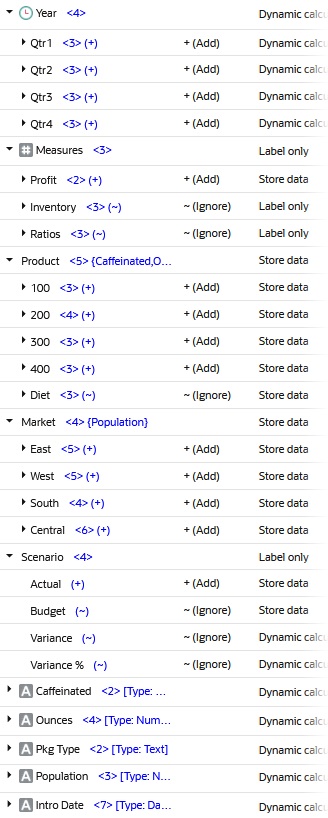

たとえば、図2-4のSample.Basicデータベースのアウトラインには、Year、Product、Market、MeasuresおよびScenarioディメンションが含まれています。Productは製品単位、Marketは製品を販売する地域、Measuresは勘定科目データを表します。すべての製品がすべての市場で販売されるわけではないため、MarketとProductは疎ディメンションとして選択されます。
マルチディメンショナル・データベースには、密ディメンションも含まれます。密ディメンションとは、ディメンションのすべての組合せで1つ以上のセルに値が入っている可能性が高いディメンションです。たとえば、Sample.Basicデータベースでは、すべての市場のほぼすべての製品に対して勘定科目データが存在するため、Measuresは密ディメンションとして選択されます。YearとScenarioも密ディメンションとして選択されます。Yearは時間を月単位で表し、Scenarioは勘定科目の値が予算値か実績値かを表します。
Caffeinated、Intro Date、Ounces、Pkg TypeおよびPopulationは属性ディメンションです。「Essbase属性の操作」を参照してください。

Sample.Basicの密と疎の構成
The Beverage Company (TBC)のデータを表すSample.Basicデータベースについて考えます。
TBCはすべての製品をすべての市場で販売しているわけではないため、データ・セットは疎です。ProductディメンションとMarketディメンションのメンバーの組合せの多くには、データ値が存在しません。たとえば、FloridaでCaffeine Free Colaが販売されていない場合、Caffeine Free Cola (100-30) -> Floridaの組合せに対するデータ値は存在しないため、ProductディメンションとMarketディメンションは疎になります。したがって、これらのディメンションの特定のメンバーの組合せに対してデータ値が存在しない場合、その組合せに対するデータ・ブロックは作成されません。
次に、Year、MeasuresおよびScenarioディメンションのメンバーの組合せについて考えます。これらのディメンションのメンバーの組合せには、ほとんどの場合、データ値が存在します。たとえば、少なくともなんらかの製品が1月に販売されるため、Sales -> January -> Actualのメンバーの組合せにはデータ値が存在します。したがって、Yearディメンションと同様にMeasuresディメンション、Scenarioディメンションも密になります。
Sample.Basicデータベースの標準ディメンションの疎と密の構成は、次のように要約されます。
  • 疎標準ディメンションは、ProductとMarketです。
  • 密標準ディメンションは、Year、MeasuresおよびScenarioです。

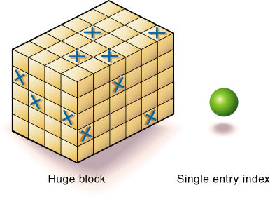

シナリオ2: すべてが密の標準ディメンション
すべてのディメンションを密にすると、Essbaseによって、1つのインデックス・エントリとサイズの大きい1つの疎ブロックが作成されます。ほとんどの用途で、この構成には他の構成の何千倍ものストレージが必要になります。Essbaseがデータ値を検索するときにデータベース全体をメモリーにロードする必要があるため、膨大な量のメモリーが必要になります。
