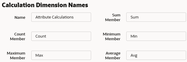

属性計算ディメンションのメンバー名の変更
Essbase属性計算ディメンションには、デフォルトで、Sum、Count、Min、MaxおよびAvgという名前のメンバーがあります。必要に応じて名前を変更できますが、その機能は変更されません。
Essbaseによって属性計算ディメンションに作成されるメンバーの名前であるSum、Count、Min、MaxおよびAvgは、予約語とみなされません。これは、これらの名前を変更してから、属性ディメンションまたは標準ディメンションでデフォルトの名前を使用できるためです。次のガイドラインに従います:
アウトラインが重複メンバーのアウトラインとしてタグ付けされている場合、デフォルト名を使用して他の基本メンバーまたは属性メンバーに名前を付けることができます。
アウトラインが一意のメンバー・アウトラインとしてタグ付けされている場合、Sum、Count、Min、MaxおよびAvgをメンバー名として使用しないようにしてください。たとえば、Maxを標準ディメンションとして使用してから、属性ディメンションを作成すると、Essbaseによってこの属性計算ディメンションにMaxメンバーが作成され、Essbaseによって重複名が検出され、名前がすでに使用されていることを示すエラー・メッセージが戻されます。
属性計算ディメンションのメンバーに使用する名前に関係なく、機能は同じです。たとえば、2番目のメンバーのCountは、常にカウントします。
現在の属性計算のメンバー名を表示するには、Essbase Webインタフェースでアウトライン・ビューア/エディタを使用するか、次のMaxL文を実行します:
query database appName.dbName get attribute_spec;
デフォルトの属性計算メンバー名を変更するには、次のいずれかの方法を使用します:
- アプリケーション・ワークブック/キューブ・デザイナを使用します。Cube.Settingsワークシートの理解: 属性の設定を参照してください。
- Essbase Webインタフェースでアウトライン・エディタを使用します。一般および属性関連のアウトライン・プロパティの操作を参照してください。
- REST API (特に、バッチ・アウトライン編集エンドポイントのotlUpdateアクション)を使用します。
