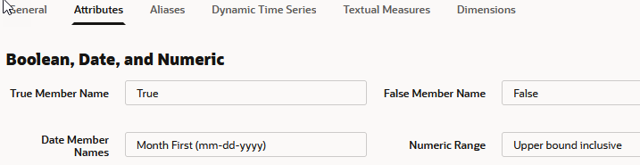

アウトライン・プロパティで、キューブ内のすべての数値範囲属性の必要な動作を指定します。数値範囲属性は、範囲の上位(上限を含む)または範囲の下位(下限を含む)を表すことができます。
アウトライン・プロパティは、ブール属性、日付属性および数値属性のカスタマイズに役立ちます。この例では、数値範囲属性の値は「範囲の一番上」です
