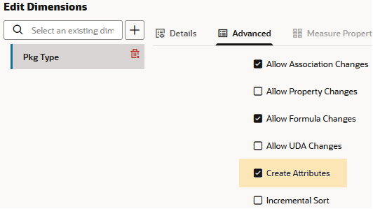

新しいメンバーを属性ディメンションに追加するルールを設定し、(1つのディメンション構築ジョブで)基本メンバーに同時に関連付けるには、ルールの詳細ディメンション・プロパティに移動し、「属性の作成」オプションを有効にします。

属性ディメンション構築ロード・ルールで、詳細ディメンション・プロパティの「アソシエーションの変更可能」オプションを有効にします。
