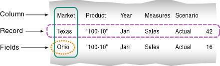

ディメンションの構築時に、データ・ソースに含まれる各レコード(行)によって、ディメンションの1つのメンバーを定義します。各レコードは、その他のレコードと同じディメンション順序(ディメンショナリティ)に従っている必要があります。
この画像は、画像の前のテキストで説明した、データ・ソース内のレコードとフィールドの概念を示しています。

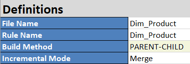

ディメンション構築にアプリケーション・ワークブックを使用する場合は、ディメンション・ワークシートの定義で構築方法を指定します。たとえば、この定義では親子による構築方法を指定しています。
PARENT-CHILDの構築方法がProductディメンション・ワークシートのDefinitionsセクションで指定されています

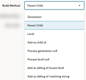

Essbase Webインタフェースで新しいディメンション構築ルールを設計する場合は、最初にルールにディメンションを関連付けるときに構築方法を選択できます。次に例を示します。
  1. 新しいディメンション構築ルールで、「ディメンション」をクリックします。
    Essbase Webインタフェースのルール・エディタにある「ディメンション」ボタン
  2. ディメンション名(Productsなど)を入力または検索します。「追加」をクリックし、「OK」をクリックします。
    「ディメンションの編集」ダイアログ。空のテキスト・フィールドと「追加」ボタンがあります
  3. 前のステップで追加したディメンションの名前をクリックします。たとえば、「Product」をクリックします。
    「ディメンションの編集」ダイアログ。現在関連付けられているディメンション「Product」へのリンクがあります
  4. いずれかの構築方法を選択して、「OK」をクリックします。
    ルール・エディタの「ディメンションの編集」ダイアログ。「構築方法」のオプション、「世代」、「親子」、「レベル」、「次の子として追加」、「世代nullの処理」、「レベルnullの処理」、「最下位レベルの兄弟として追加」および「一致文字列の兄弟として追加」が示されています
    次に、選択可能な構築方法のオプションを示します。

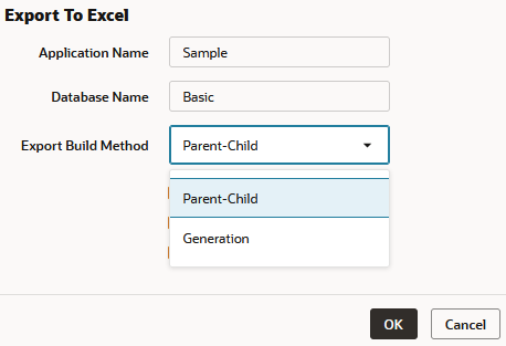

キューブはアプリケーション・ワークブックにエクスポートできます。エクスポート時には、新しい構築法を選択できます。エクスポートでは、親子および世代による構築方法がサポートされます。
  1. ホーム・ページで、アプリケーションを開きます。
  2. データベース名の右側にある「アクション」メニューから、「Excelにエクスポート」をクリックします。
  3. 構築方法を選択します。
    「Excelにエクスポート」ダイアログ。「エクスポートの構築方法」のオプションには、「親子」または「世代」があります
