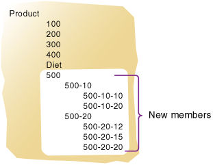

たとえば、次に示すように、Productディメンションは世代1です。Productのメンバーである100は世代2で、100のメンバーである100-10などは世代3です。世代参照の構築方法を使用するには、ルール・ファイルに世代参照番号を指定します。
図14-1 世代
このイメージは、イメージの前のテキストで説明されている、世代参照番号を示しています。
Productディメンションを含むキューブを想定します。ディメンションは世代1であるため、Productは世代1です。次のトップダウンのタブ区切りデータ・ファイルを使用してProductディメンションを構築すると想定します。
500	500-10	500-10-10
500	500-10	500-10-20
500	500-20	500-20-12
500	500-20	500-20-15
500	500-20	500-20-20

Essbaseは、データ・ソースとルールから次の階層を構築します。
図14-2 世代参照
このイメージは、世代の構築中に作成される新規メンバーを示しています。

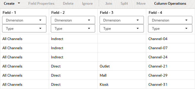

    5. ディメンション構築ルールは、未定義のフィールドと、フィールドの下のグリッドに移入されたプレビュー・データ(テキスト・ファイルからのデータ)とともに表示されます。
      ディメンション構築ルール・エディタで新しいルール

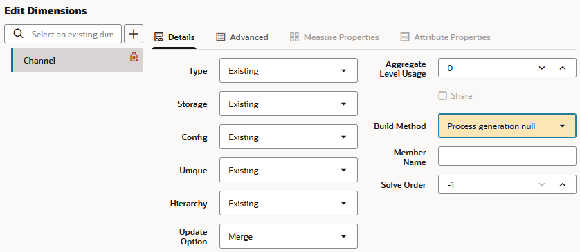

  8. 次は、構築方法を定義し、他のディメンション構築操作手順を確認する必要があります。「Channel」リンクをクリックしてそのディメンション・プロパティを編集します。
  9. 「構築方法」を「世代nullの処理」に変更します。
    「世代nullの処理」が選択されている、ディメンション構築ルール・エディタ内の「ディメンションの編集」ウィンドウの図。
    「OK」をクリックします。

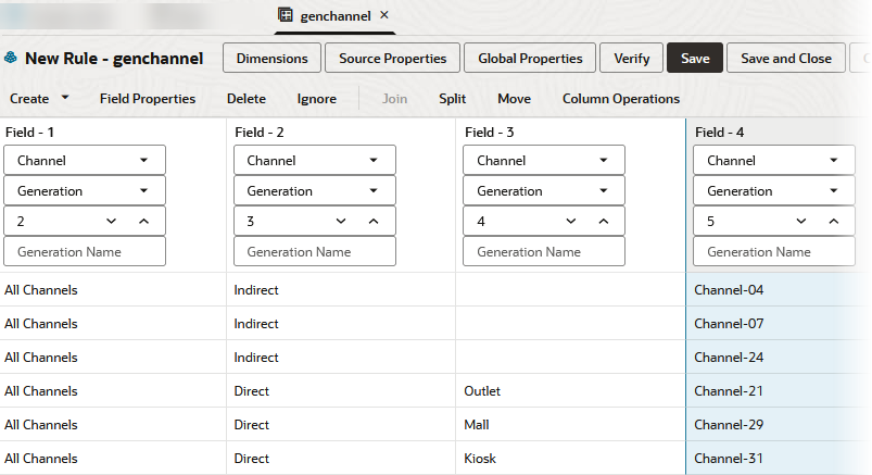

  10. フィールド1で「ディメンション」セレクタをクリックし、「Channel」を選択します。
    Channelディメンションが選択されている、ディメンション構築ルール・エディタ内のフィールド1の図。
  11. フィールド1の「タイプ」セレクタを「世代」に変更します。
  12. All Channels階層メンバーがレベル2であるため、「世代」を2に増やします。世代1メンバーは、必ずディメンション名です。この場合、Channelです。
  13. フィールド2から4で、「Channel」がディメンションとして選択されるようになりました。「タイプ」セレクタを「世代」に変更し、世代番号をフィールド2で3、フィールド3で4、フィールド4で5としてマークします。
    この図は、「世代nullの処理」構築方法の使用によって不規則階層があるChannelディメンションを作成するルールを示しています。フィールド1は、「Channel」、「世代」、「2」として定義されており、「All Channels」が含まれています。フィールド2は、「Channel」、「世代」、「3」として定義されており、3つのレコードに「Indirect」、3つのレコードに「Direct」が含まれています。フィールド3は、「Channel」、「世代」、「4」として定義されており、3つのnullフィールドと3つの位置フィールド(Outlet、MallおよびKiosk)が含まれています。フィールド4は、「Channel」、「世代」、「5」として定義されており、チャネルIDが含まれています。
  14. ルールを検証してから、保存して閉じます。エラーがある場合は、「有効なディメンション構築ルール・ファイルの要件」を参照してください。
  15. ディメンション構築ジョブを実行します。
  16. アウトラインを表示して、Channelディメンションおよび想定されているメンバー階層が追加されたことを確認します。

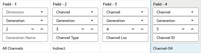

null処理が有効になっている場合は、Essbaseで、次の方法で世代nullが処理されます。
  • null世代フィールド: Essbaseで「世代」フィールドが想定されている位置にnullが出現した場合、Essbaseによって次の「世代」フィールドに昇格されて欠落フィールドが置き換えられます。
    例
    このディメンション構築では、世代4にnullが含まれているため、チャネルIDは世代5ではなく世代4に昇格されます。
    フィールド1は、Channel、世代2であり、All Channelsが含まれています。フィールド2は、Channel、世代3であり、Indirectが含まれています。フィールド3は、Channel、世代4であり、nullが含まれています。フィールド4は、Channel、世代5であり、チャネルIDが含まれています。

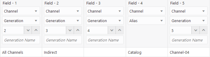

  • セカンダリ・フィールドの前のnullフィールド: セカンダリ・フィールドの直前にnullが出現した場合、Essbaseではセカンダリ・フィールドが無視されます。(セカンダリ・フィールド・タイプには、別名、プロパティ、式、重複した世代、重複した世代の別名、通貨名、通貨のカテゴリ、属性の親、UDAおよび属性ディメンションの名前があります。)
    例
    世代4にはnullが含まれており、チャネルIDは世代5ではなく世代4に昇格されるため、このディメンション構築では、フィールド4にある別名が無視されます。
    フィールド1は、Channel、世代2であり、All Channelsが含まれています。フィールド2は、Channel、世代3であり、Indirectが含まれています。フィールド3は、Channel、世代4であり、nullが含まれています。フィールド4は、Channel、別名であり、Catalogが含まれています。フィールド5は、Channel、世代5であり、チャネルIDが含まれています。

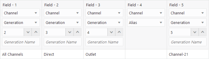

  • nullのセカンダリ・フィールド: Essbaseでセカンダリ・フィールドが想定されている位置にnullが出現した場合、Essbaseによってセカンダリのnullフィールドが無視され、ロードが続行されます(これは、「世代」構築方法の場合と同じ動作です)。
    例
    このディメンション構築では、フィールド4にある別名は無視されます。このフィールドにはnullが含まれているためです。メンバーOutletは、別名なしでアウトラインに追加されます。
    フィールド1は、Channel、世代2であり、All Channelsが含まれています。フィールド2は、Channel、世代3であり、Directが含まれています。フィールド3は、Channel、世代4であり、Outletが含まれています。フィールド4は、Channel、別名であり、nullが含まれています。フィールド5は、Channel、世代5であり、チャネルIDが含まれています。
