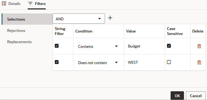

レコードにフィルタを適用するには:

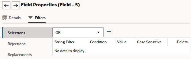

  1. 基準を適用するフィールドを選択します。
    データ・ロード・ルールでSalesに関連付けられたフィールド5が選択されています
  2. 「フィールド・プロパティ」をクリックしてから、「フィルタ」をクリックします。
  3. 「+」アイコンをクリックして、フィルタを追加します。
    「フィールド・プロパティ」ダイアログ、「フィルタ」タブで「選択」領域が開いています。

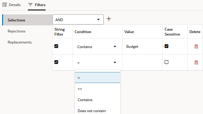

  4. フィルタ基準はいくつでも必要な数だけ追加できます。この「選択」に対する説明は、「拒否」の基準にも該当します。フィールドに適用される「選択」/「拒否」の基準により、Essbaseキューブへのロード時に、データ・ロードまたはディメンション構築のレコードの承認または拒否のために満たされるフィルタを定義します。フィルタ処理のオプションには、特定の値の文字列一致または数値一致、論理結合オプションおよび大文字と小文字の区別があります。
    たとえば、「条件」は、「文字列フィルタ」を選択すると、その条件が文字列一致に適用されます。「文字列フィルタ」を選択していない場合、その条件は数値に適用されます。
    文字列一致の場合は、「文字列フィルタ」をクリックしてから次の条件を選択します。
    データ・ロードまたはディメンション構築のレコードの承認のために満たされるフィルタを示すフィールドに適用される選択基準。フィルタ処理のオプションには、特定の値の文字列一致または数値一致、論理結合および大文字と小文字の区別があります。
    1. 「=」は、指定の値が文字列に完全一致する必要があることを意味します
    2. 「<>」は、指定の値が文字列と一致しない必要があることを意味します
    3. 「含む」は、指定した文字列の一致が検出される必要があることを意味します
    4. 「含まない」は、指定した文字列の一致が検出されない必要があることを意味します
    5. 大文字と小文字の区別はオプションで適用できます
    データ値(数値)一致の場合は、算術条件演算子を必要に応じて使用します(=、<>、>、<、>=、<=)。
  5. 複数のフィルタを定義する場合は、論理結合演算子(「AND」または「OR」)を選択します。「AND」は、定義した選択基準または拒否基準のすべてに適合する必要があることを意味します(いずれかの条件が所定のレコードに対して満たされない場合、そのレコードにはフィルタが適用されません)。「OR」は、その逆を意味します(いずれかの基準が所定のレコードで満たされる場合は、フィルタが適用されます)。

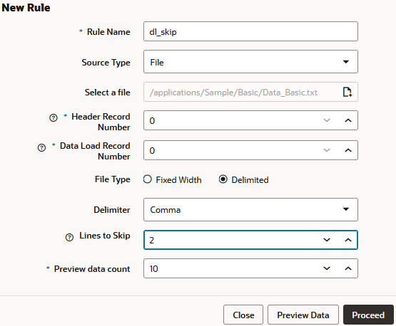

表示されるレコードの設定
ロード・ルール・プレビューに表示されるレコード数は指定可能です。また、データ・ロードまたはディメンション構築から特定の数のレコードをスキップするようにEssbaseに指示することも可能です。
たとえば、次の新しいデータ・ロード・ルール定義では、最初の2つのレコードがデータ・ロードからスキップされます(ただし、プレビューでは省略されません)。10件以上のレコードはプレビューに表示されません(この制限は、データ・ロード操作には影響しません)。
「新規ルール」ダイアログ・ボックス。「スキップする行数」の値が2に設定されていて、「データ数のプレビュー」の値が10に設定されています
ノート:
Essbaseは、スキップするレコードをカウントするとき、ヘッダー・レコードをデータ・レコードと同様に扱います。

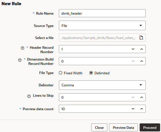

ヘッダー・レコードは、ディメンション構築ルールに役立つものではありません。ヘッダー・レコードをスキップするディメンション構築ルールを設計するには:
  1. 前に示したようなテキスト・ファイルをSample Basicキューブ・ディレクトリにアップロードします。
  2. ホーム・ページで、アプリケーション名(Sample)をクリックし、データベース名(Basic)をクリックします。
  3. 「スクリプト」をクリックし、「ルール」をクリックします。
  4. 「作成」をクリックして、「ディメンション構築(標準)」を選択します。
  5. ルールに任意の名前を付けます。
  6. 「ソース・タイプ」には、「ファイル」を選択します。「ファイル」では、ソース・データ・ファイルまでナビゲートします。
  7. 「ヘッダー・レコード番号」を1に増分します。
    各ステップで指定した仕様の「新規ルール」ダイアログ・ボックス
  8. データをプレビューして、「続行」をクリックします。
    プレビューからヘッダー・レコードが省略されています。

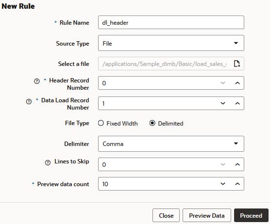

ヘッダー・レコードとデータ・ロード・ルール
ヘッダー・レコードは、データ・ロード・ルールで使用することもスキップすることもできます。ヘッダー・レコードを取り込むデータ・ロード・ルールを設計するには:
  1. 前述の手順のステップ1から3を実行します。
  2. 「作成」をクリックして、「データ・ロード」を選択します。
  3. ルールに任意の名前を付けます。
  4. 「ソース・タイプ」には、「ファイル」を選択します。「ファイル」では、ソース・データ・ファイルまでナビゲートします。
  5. 「データ・ロード・レコード番号」を1に増分します。

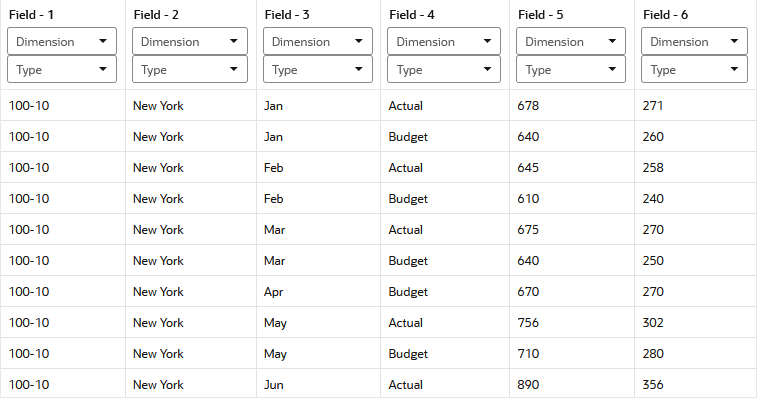

  6. データをプレビューして、「続行」をクリックします。

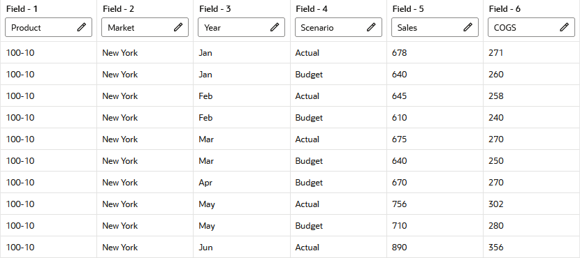

    プレビューでは、ヘッダー情報がフィールド・プロパティに取り込まれています。
    データ・ロード・ルールのプレビュー。ソース・ファイルのヘッダー・レコード(0)にフィールド名を指定し、データ・ロードはレコード1から開始します。
