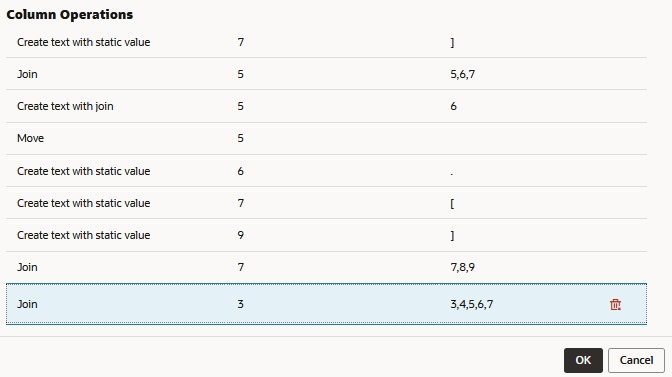

  10. 列操作(結合、分割、移動および静的値の作成を含む)の履歴を確認する必要がある場合は、「列操作」をクリックして、最近の操作のリストを表示します。最後の操作を元に戻すことができます。
    ルール・エディタで実行された最新の列編集操作がリストされた「列操作」ダイアログ

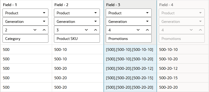

  11. ルールの編集を終了し、検証して保存します。この演習の最後の目標は、世代4フィールドを置き換えて、修飾メンバー名を使用することです。この例では、元の世代4フィールド(フィールド4)はフィールド3に置き換えられたため、無視されるようになりました。
    フィールド1には製品世代2が含まれていて、すべての行のプレビュー値は500になっています。フィールド2には製品世代3が含まれていて、プレビュー値は500-10や500-20などのようになっています。フィールド3には製品世代4が含まれており、[500].[500-10].[500-10-10]、[500].[500-10].[500-10].[500-10-20]などのような修飾メンバー名を使用しています。フィールド4は無視されます。
