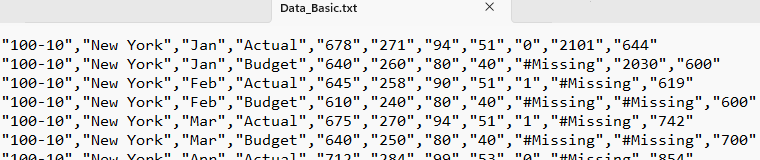

ソース・データの各レコードに、各ディメンションの列が含まれ、その後に1つ以上のデータ列が続く場合(Sample Basicデータ・ロード・ファイルの次の例のように)、Essbase Webインタフェースのルール・エディタでは、データ・フィールドが自動的に検出されます。
Sample Basicキューブのソース・データ(Data_Basic.txt)。各行で、最初の4つのフィールドに異なるディメンションのメンバー名が含まれ、残りのフィールドはMeasuresディメンションのデータ・フィールドです。

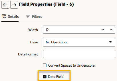

Essbase Webインタフェースでデータ・ロード・ルールを作成または編集するときに、Essbaseでフィールドがデータ・フィールドであることが検出された場合、次の例に示すように、フィールド・プロパティのデータ・フィールドとしてマークされます。
「データ・フィールド」オプションが選択されている「フィールド・プロパティ」ダイアログ

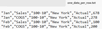

次の例のように、すべてのフィールドがディメンションであり、その後に1つのデータ・フィールドのみが続く場合もあります:
Sample Basicキューブの小さいソース・データ・ファイル。各行で、最初の5つのフィールドに異なるディメンションのメンバー名が含まれ、最後のフィールドはロードするデータ・フィールドです。

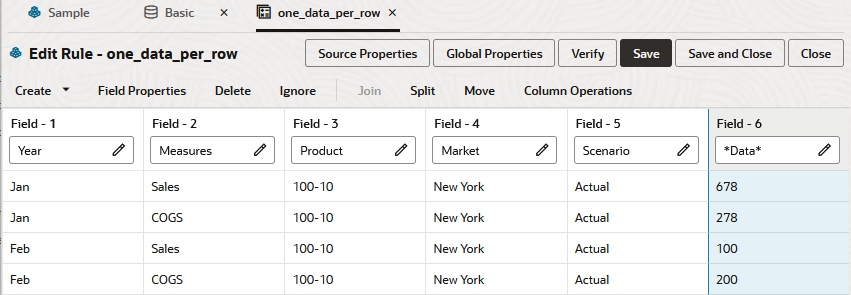

レコードごとにロードするデータ・フィールドのみがある場合、ロード・ルールでデータ・フィールドが1つのデータ・フィールドとしてマークされ、フィールド名が*Data*であることを確認する必要があります。
フィールド5には、「*Data*」のラベルが付いています
データ・ロード・ルールで特定のフィールドを単一データ・フィールドとして設定するには、
  1. Essbase Webインタフェースでデータ・ロード・ルールを開きます。
  2. 1つのデータ・フィールドで編集フィールド/メンバー選択ツールをクリックします。 メンバーの選択およびフィールドの編集のための鉛筆アイコン
  3. 「単一データ・フィールド(*Data*)」がまだ選択されていない場合は選択します。
    メンバー選択ツールにあるフィールドのオプション。「フィールド名」は*Data*、「ストレージ・タイプ」は未選択、「データ・フィールド」は選択済で編集不可、「単一データ・フィールド(*Data*)」は選択済になっています。
  4. 「OK」をクリックします。ルールを検証してから保存します。
プレビュー・データを表示するSample Basicキューブのデータ・ロード・ルール。フィールド1から5には、ディメンションYear、Measures、Product、MarketおよびScenarioのメンバー名がそれぞれ含まれています。フィールド1から5の名前はディメンション名です。フィールド6にはロードするデータ値が含まれ、そのフィールド名は*Data*です

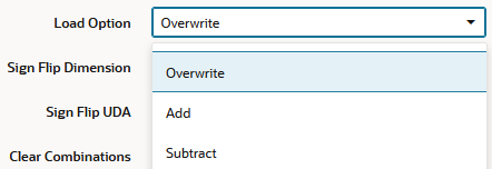

  2. 「グローバル・プロパティ」をクリックします。
  3. ロード・オプション「上書き」(デフォルト)、「追加」または「減算」を選択します。
    「グローバル・プロパティ」のロード・オプションには「上書き」(デフォルト)、「追加」または「減算」が含まれます。

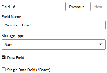

  4. 「ストレージ・タイプ」オプションを選択します。
    選択可能なオプションは次のとおりです。
    • 最小 - 既存のキューブ・データとの比較を含めて、受信データの最小値を保管します。
    • 最大 - 既存のキューブ・データとの比較を含めて、受信データの最大値を保管します。
    • 合計 - 「追加」グローバル・オプションと同様に動作します。受信データを既存のキューブ・データに加算します。
    • 件数 - 受信データに存在する値の件数を保管します。
    メンバー・セレクタに表示されたフィールド6のプロパティ。「フィールド名」は
