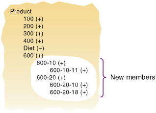

たとえば、次に示すアウトラインでは、最下位レベルのメンバーがProductディメンションの分岐の最下部にあります。
図14-3 世代番号とレベル番号
このイメージは、各メンバーの世代番号とレベル番号を示しています。

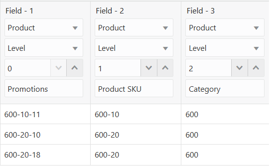

Productディメンションを含むキューブがあり、次のボトムアップのタブ区切りデータ・ファイルを使用してProductディメンションに追加の製品メンバーを構築すると仮定します。
600-10-11	600-10	600
600-20-10	600-20	600
600-20-18	600-20	600
データソースはボトムアップであるため、データソースの最初の列には新規のリーフ・レベルのメンバー(600-10-11、600-20-10および600-20-18)が含まれています。2番目の列には新規メンバーの親(600-10と600-20)が含まれ、3番目の列にはその親の親(600)が含まれています。
ディメンション構築ロード・ルールでは、レベル参照構築方法を使用して、メンバーをProductディメンションに追加します。ルールでは、データ・ソースのフィールドごとにレベル番号とフィールド・タイプを指定します。ソース・データにnullが含まれている場合を除き(そのユースケースについては、後述の「空のフィールドの処理」を参照)、ルールのディメンション・プロパティで「レベル」構築方法も選択する必要があります。

Essbaseは、データ・ソースとルールから次の階層を構築します。
図14-4 レベル
このイメージは、レベルの構築中に作成される新規メンバーを示しています。

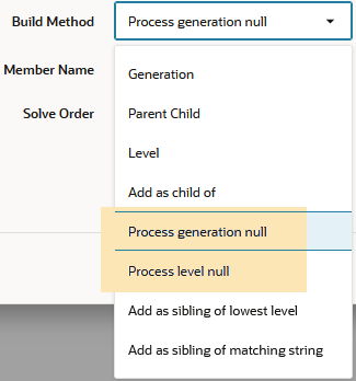

null処理を有効にするには、新しいディメンション構築ルールの作成時に、「ディメンション・プロパティ」でnullを処理する構築方法のいずれかを選択します。
新しいルールの「ディメンション・プロパティ」にあるNullを処理する構築方法
「レベルnullの処理」構築方法を使用する場合は、ソース・データ内のレベル参照の処理中にnull値を想定するように、Essbaseが指示されます。これは、エラーの防止に役立ちます。

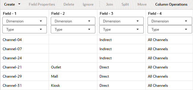

    5. ディメンション構築ルールは、未定義のフィールドと、フィールドの下のグリッドに移入されたプレビュー・データ(テキスト・ファイルからのデータ)とともに表示されます。
      新しいルール
  7. これは新しいルールであるため、ディメンションはまだ関連付けられていません。

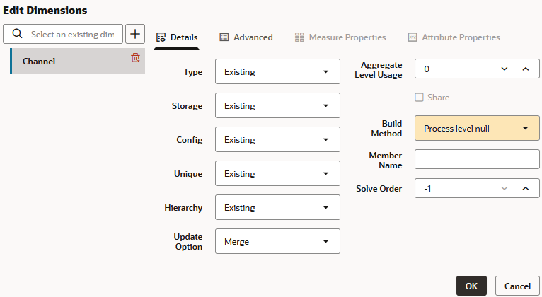

  8. 次は、構築方法を定義し、他のディメンション構築操作手順を確認する必要があります。「Channel」リンクをクリックしてそのディメンション・プロパティを編集します。
  9. 「構築方法」を「レベルnullの処理」に変更します。
    「レベルnullの処理」が選択されている、ディメンション構築ルール・エディタ内の「ディメンションの編集」ウィンドウ。
    「OK」をクリックします。

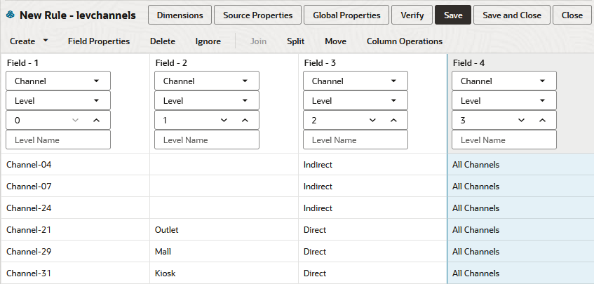

  10. フィールド1で「ディメンション」セレクタをクリックし、「Channel」を選択します。
    ディメンション構築ルール・エディタ内の、データが移入され、Channelディメンションが選択されているフィールド1。
  11. フィールド1の「タイプ」セレクタを「レベル」に変更します。
  12. チャネルIDがレベル0にあるため、「レベル」を0にします。
  13. フィールド2から4で、「Channel」がディメンションとして選択されるようになりました。「タイプ」セレクタを「レベル」に変更し、レベル番号をフィールド2で1、フィールド3で2、フィールド4で3にします。
    「レベルnullの処理」の構築方法を使用して不規則な階層を持つChannelディメンションを作成するディメンション構築ルール。フィールド1は、「Channel」、「レベル」、「0」として定義されており、チャネルIDが含まれています。フィールド2は、「Channel」、「レベル」、「1」として定義されており、3つのnullフィールドと3つの位置フィールド(Outlet、MallおよびKiosk)が含まれています。フィールド3は、「Channel」、「レベル」、「2」として定義されており、3つのレコードに「Indirect」、3つのレコードに「Direct」があります。フィールド4は、「Channel」、「レベル」、「3」として定義されており、「All Channels」が含まれています。
  14. ルールを検証してから、保存して閉じます。エラーがある場合は、「有効なディメンション構築ルール・ファイルの要件」を参照してください。
  15. ディメンション構築ジョブを実行します。

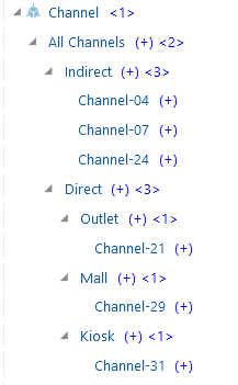

  16. アウトラインを表示して、Channelディメンションおよび想定されているメンバー階層が追加されたことを確認します。

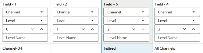

  • nullレベル・フィールド: Essbaseで「レベル」フィールドが想定されている位置にnullが出現した場合、Essbaseによって次の「レベル」フィールドに昇格されて欠落フィールドが置き換えられます。
    例
    このディメンション構築では、レベル1のフィールド2にnullが含まれているため、レベル2ではなくレベル1にIndirectが配置されます。
    フィールド1は、Channel、レベル0であり、1行目にチャネルIDが含まれています。フィールド2は、Channel、レベル1であり、1行目にnullが含まれています。フィールド3は、Channel、レベル2であり、1行目にIndirectが含まれています。フィールド4は、Channel、レベル3であり、All Channelsが含まれています。

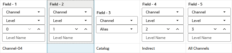

  • セカンダリ・フィールドの前のnullフィールド: セカンダリ・フィールドの直前にnullが出現した場合、Essbaseではセカンダリ・フィールドが無視されます。(セカンダリ・フィールド・オプションには、別名、プロパティ、式、重複したレベル、重複したレベルの別名、通貨名、通貨のカテゴリ、属性の親、UDAおよび属性ディメンションの名前があります。)
    例
    フィールド2にnullが含まれているため、ディメンション構築ではフィールド3の別名は無視されます。Essbaseは、レベル1にIndirectを配置し、レベル2にAll Channelsを配置します。
    フィールド1は、Channel、レベル0であり、チャネルIDが含まれています。フィールド2は、Channel、レベル1であり、nullが含まれています。フィールド3は、Channel、別名であり、Catalogが含まれています。フィールド4は、Channel、レベル2であり、Indirectが含まれています。フィールド5は、Channel、レベル3であり、All Channelsが含まれています。

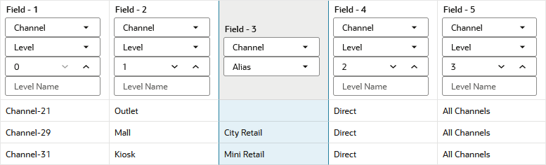

  • nullのセカンダリ・フィールド: Essbaseでセカンダリ・フィールドが想定されている位置にnullが出現した場合、Essbaseによってセカンダリのnullフィールドが無視され、ロードが続行されます(これは、「レベル」構築方法の場合と同じ動作です)。
    例
    このディメンション構築では、フィールド3にある最初の別名は無視されます。このフィールドにはnullが含まれているためです。メンバーOutletは、別名なしでアウトラインに追加されます。
