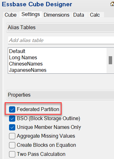

  5. 「設定」タブをクリックします。
  6. 「設定」タブで「プロパティ」を展開し、「フェデレーテッド・パーティション」を選択します
    「フェデレーテッド・パーティション」が選択されているキューブ・デザイナ・パネルの「設定」タブのイメージ。

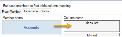

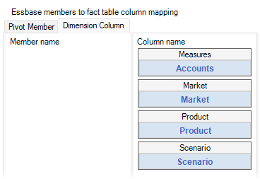

  14. Essbaseディメンションおよびメンバー名がファクト表の列名と厳密に一致しない場合は、Essbase名を「ピボット・メンバー」列と「ディメンション列」の両方の適切な列名にドラッグ・アンド・ドロップしてマップします。
    たとえば、AccountsMeasuresにドラッグ・アンド・ドロップします。
    AccountsをMeasuresにマップする必要があることが表示された、キューブ・デザイナのフェデレーテッド・パーティション・ウィザードでのEssbaseメンバーからファクト表の列へのマッピングのイメージ。
    AccountsがMeasuresにマップされることが表示された、キューブ・デザイナのフェデレーテッド・パーティション・ウィザードでのEssbaseメンバーからファクト表の列へのマッピングのイメージ。
