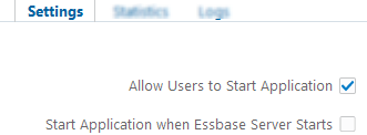

  3. 「設定」をクリックし、「起動」を展開します。
    「アプリケーションの起動をユーザーに許可」が有効になっていることを確認します。
    「アプリケーション設定」の「アプリケーションの起動をユーザーに許可」チェック・ボックス。

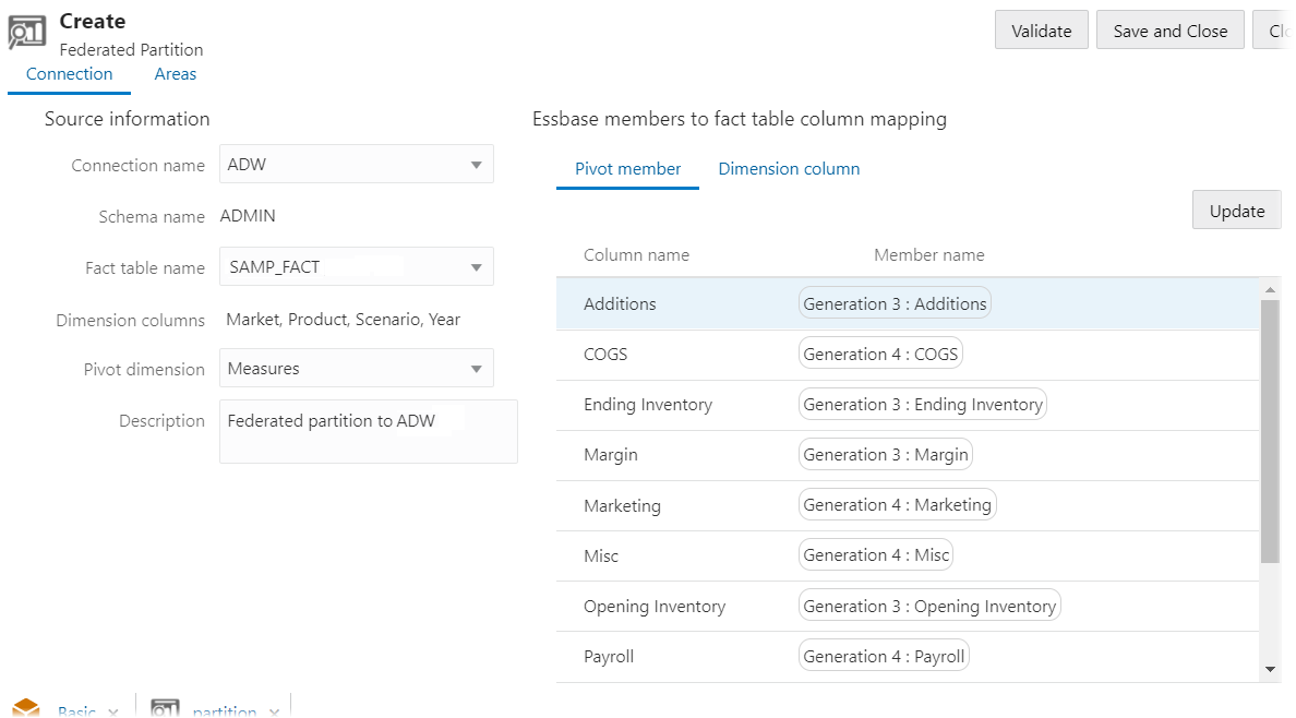

  9. 「ピボット・ディメンション」では、「ピボット・ディメンションの特定」のプロセスの間に、Essbaseアウトラインから使用することに決めたピボット・ディメンションの名前を選択します。
    ファクト表の列名がアウトラインのディメンションおよびピボット・メンバー名と同じである場合、マッピングは「Essbaseメンバーとファクト表の列のマッピング」の「ピボット・メンバー」タブに自動的に移入されます。ファクト表内の列に自動的にマップできないディメンションまたはメンバーは、手動でマップする必要があります。
    保管済ピボット・ディメンション・メンバーをファクト表の列に手動でマップする必要がある場合は、「更新」ボタンを使用します。
    フェデレーテッド・パーティション作成UIでのEssbaseメンバーとファクト表の列のマッピング。ピボット・ディメンション列はここでマップされます。Essbaseアウトライン・ディメンション・メンバー名は右側、ファクト表の列名は左側にあります。
    ピボット・ディメンションのメンバー(またはメジャー以外のディメンションの名前)に&などの特殊文字が含まれている場合は、その名前を変更することをお薦めします。
    Essbaseでは、スペースが含まれているメンバー名は、スペースがアンダースコアに置換されて、ファクト表内の対応する列名に自動的にマップされます。たとえば、Essbaseでは次のマッピングが自動的に行われます。
    ピボット・ディメンション・メンバー名 ファクト表の列名
    「Initial Inventory」 INITIAL_INVENTORY

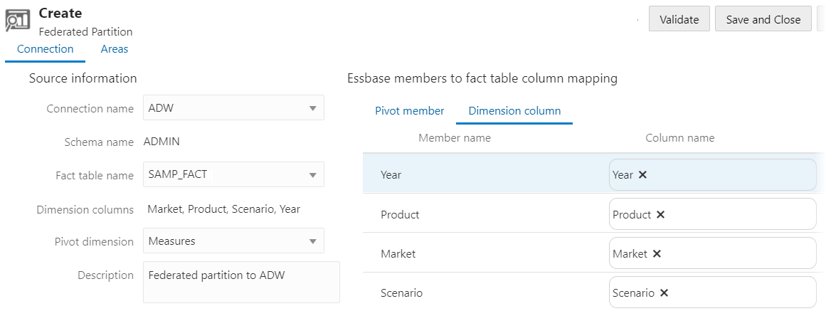

  10. 「ディメンション列」をクリックして、ピボット・ディメンション以外をファクト表の列にマップします。ファクト表の列名がアウトラインのディメンション名と一致する場合は、自動的にマップされる場合があります。必要に応じて、手動でマップできます。
    フェデレーテッド・パーティション作成UIでのEssbaseメンバーとファクト表の列のマッピング。ピボット・ディメンション以外の列はここでマップされます。Essbaseアウトライン・ディメンション・メンバー名は左側、ファクト表の列名は右側にあります。

  2. 「設定」タブで、「起動」をクリックします。
    ファクト表の列名がアウトラインのディメンションおよびピボット・メンバー名と同じ場合、マッピングは「Essbaseと列間のマップ」に自動的に移入されます。ファクト表内の列に自動的にマップできないディメンションまたはメンバーは、手動でマップする必要があります。

Essbase Webインタフェースでピボット・メンバー・マッピングが表示されたフェデレーテッド・パーティション定義
Essbase Webインタフェースでディメンション列マッピングが表示されたフェデレーテッド・パーティション定義
