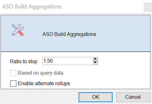

    • オプションで、「停止する比率」にゼロ以外の値を入力します。
      キューブ・デザイナのキューブの最適化の「集約の構築」ダイアログ・ボックスのイメージ。
      「停止する比率」をゼロ(デフォルト)のままにすると、停止比率が設定されていないとみなされます。
      キューブのユーザーが実行する一般的な問合せのタイプは不明だが、キューブの増大を制限することでパフォーマンスを向上する必要がある場合、このオプションをゼロ以外の値に設定することを検討します。Essbaseは、最大でも指定された率を超えて集約キューブを増大させないという例外付きで、選択されたビューを集約します。たとえば、キューブのサイズが1GBの場合、合計サイズを1.2に指定すると、結果データのサイズは1GBの20%、つまり合計サイズ1.2GBを超えられないことになります

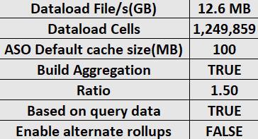

    • シートの最初の表には、ロードされたセルの数、デフォルトの集約ストレージ・キャッシュ・サイズ、集約を構築するかどうか、停止する比率、ワークブック内の問合せに基づくかどうか、および代替ロールアップが有効かどうかが表示されます。
      ASOでのキューブ・デザイナの「キューブの最適化」の「Essbase.Stats.Baseline」にある統計表の図。

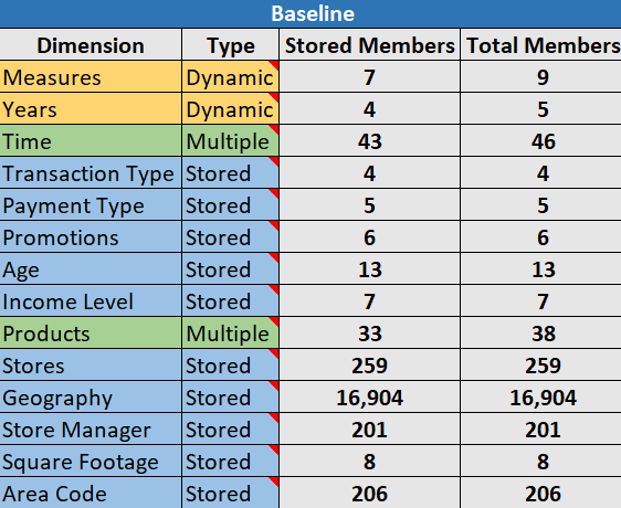

    • 「ベースライン」表の色は、各ディメンションの階層タイプを示します。
      • 緑 - 複合階層ディメンション
      • 青 - 保管済階層ディメンション
      • 金 - 動的階層ディメンション
      ASOでのキューブ・デザイナの「キューブの最適化」の「Essbase.Stats.Baseline」Excelタブにある「ベースライン」表の図。

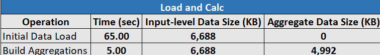

    • ロードおよび計算の下の行には、初期データ・ロードおよび集約の構築後のロード時間、入力レベルのデータ・サイズおよび集約データ・サイズが表示されます。
      asoでのキューブ・デザイナのキューブの最適化のEssbase.Stats.Baseline Excelタブのロードおよび計算表のイメージ。

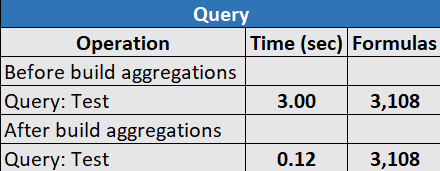

    • 「問合せ」の下の「式」列には、その問合せで実行された式の数が表示されます。
      計算済メンバーの解決順を確認して変更し、式の実行数を減らしてパフォーマンスを改善するか、式を含む計算済メンバーの保管を検討して式の実行数を減らし、パフォーマンスを改善します。
