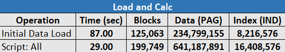

ベースライン・ユーティリティでは、密と疎のディメンション、データ・サイズ(PAGおよびINDファイル・サイズ)、ブロック・サイズ、データ、インデックスおよび計算機のキャッシュ・サイズを特定します。さらに、データ・ロード、計算および問合せのメトリックも提供します。

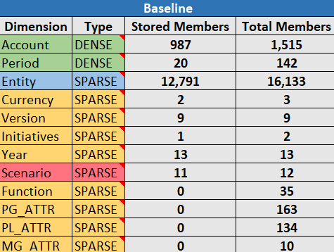

- ベースライン表の色は、各ディメンションのストレージ・タイプを示します。
- 緑 - 密ディメンション
- 赤 - 少なくとも1つの動的式を含む疎ディメンション
- 青 - 集約があり、動的親および式のない疎ディメンション
- 金 - 他の疎ディメンション
- ロードおよび計算で、個々の「スクリプト:」行にどの計算スクリプトが完了に最も時間がかかり、最適化の必要があるかが示されます。

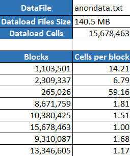

- Essbase.Stats.DataDistワークシートを表示します。
